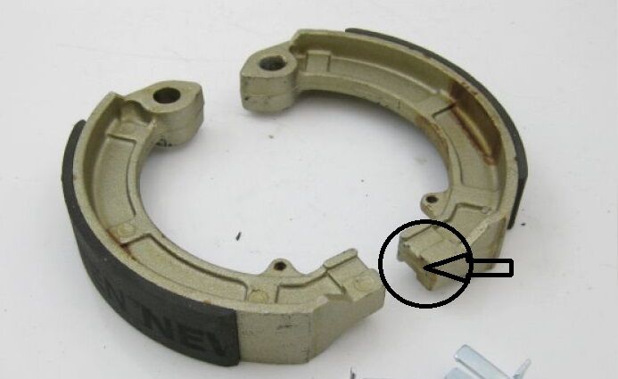

    So Gestern erste Probefahrt gemacht, aber der Effekt den ich beseitigen wollte mit den neuen Belägen ist immer noch. Wenn man mit
    de Vorderbremse bei Fahrt bremst ist das so wie wenn ABS eingebaut wäre - die Bremse stottert / ruckelt. Woran kann das noch liegen ?
    Yocash
    Ride!Ride!Ride!
    If you can't - try it!
    Volker PKXL2
    3,154
    31,722
    5,693
    • April 22, 2015 at 08:56
    ... dann wird Deine Bremstrommel verzogen / unrund sein. Evtl. kann es helfen, die neuen Beläge auf die alte Trommel einzuschleifen.
    Dazu während der Fahrt die Bremse ziehen, bis sie leicht bis mäßig greift. Das einige Meter weit, solange bis man das Gefühl hat,
    dass es rund läuft. Falls das nicht hilft, wirst Du wohl eine neue Bremstrommel einbauen müssen.
    Wenn Du die Möglichkeit hast, Deine Bremstrommel auf einer Drehbank auf Rundlauf prüfen zu lassen, wäre das auch erst mal eine Option.
  • Paichi
    16,304
    3,241
    Augsburg
    • April 22, 2015 at 10:52
    Lass dir die Bremstrommel ausdrehen und das Problem sollte weg sein. Ausserdem sollte man neue Bremsbeläge an der Auflagefläche immer abfeilen, da dort vom Fertigen ein Grat stehen bleibt auf dem das Plättchen dann rumwackelt. Das hier ist der Grat:

    • April 23, 2015 at 08:24
    danke für den Tipp werde mich mal umsehen wo ich die Trommel ausdrehen lassen kann
