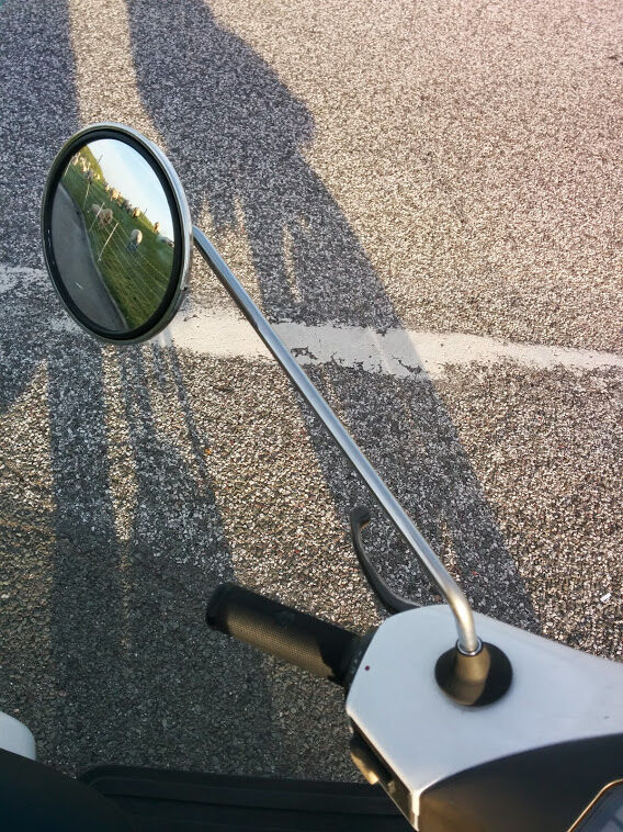

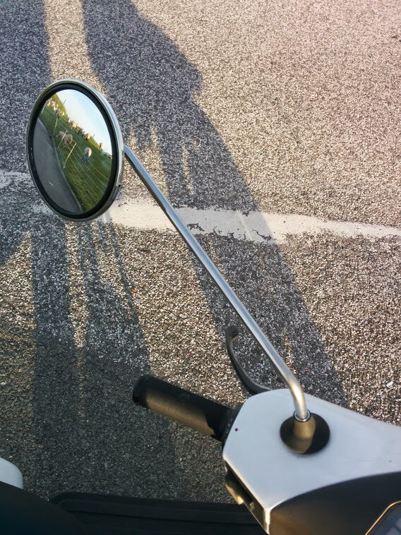

    Hier noch ein kleines Detail auf das ich sehr stolz bin, weil ich sehr lange suchen musste um so ein perfektes Teil zu finden, siehe Bild.
    Ein kleine Gummimanschette (eigtl im Bootsbau um Kabel spritzwasser-geschützt zu verlegen) am Loch für den Spiegel. Glaube da könnten ein paar PK XL 2 Fahrer neidisch werden ;)
