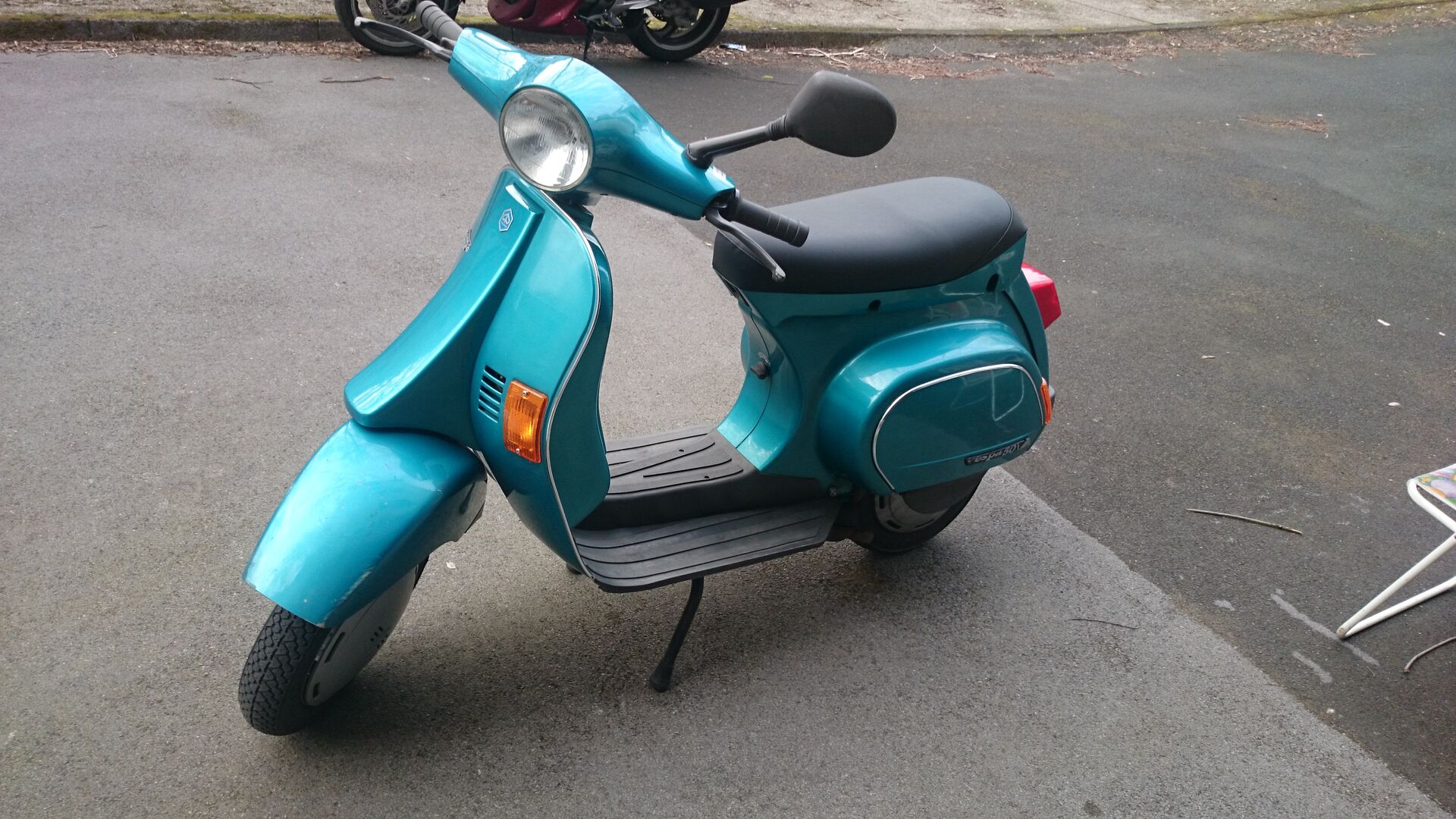

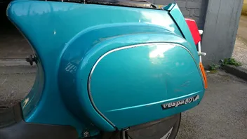

    Hallo zusammem:)

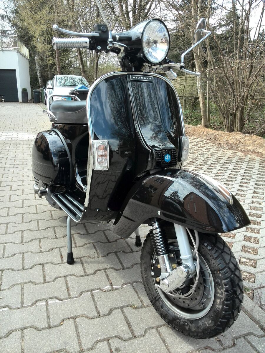

    Heute hab ich dann endlich meine kleine fertig gemacht mit neuem Sitz Chromumrandung und neuen Blinkern :)
    Möchte das Ergebnis mit euch teilen und auch eure winterarbeiten sehen:)
    (Wenn mein Gehalt es zulässt mach ich den vorderen kotflügel noch neu und die rechte Seite muss dringend lackiert werden)
    Lg:)

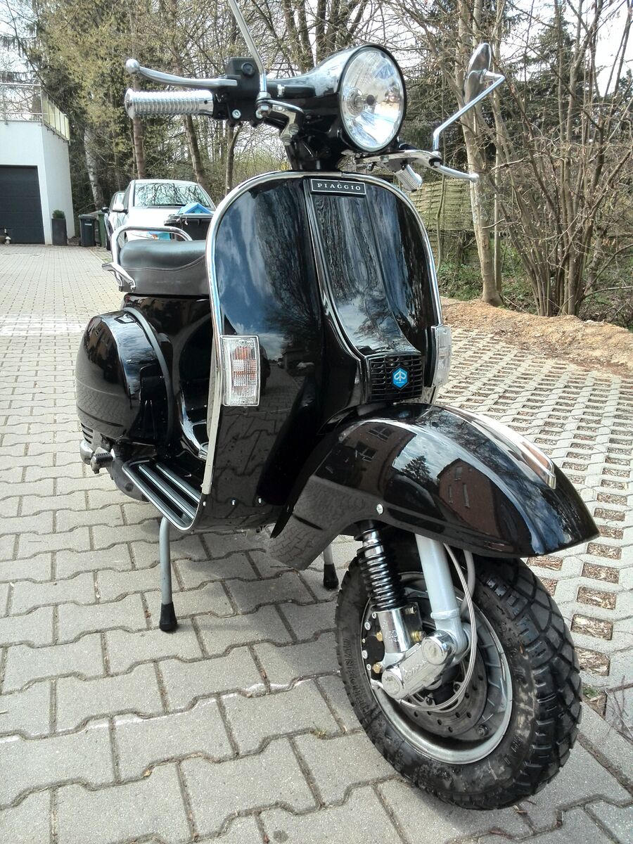

    Mein Winterprojekt.
    1.Sparstrumpf schlachten.
    2. PX 200 Lusso-Motor kaufen überholen einbauen.
    3. Eintragen lassen.
    4. Umstricken auf KlarglasscheinwerferH4
    5. Einbau einer Lml Gabel mit Scheibenbremse, vollhydraulisch mit Grimeca-Pumpe und lml Lenkerunterteil.

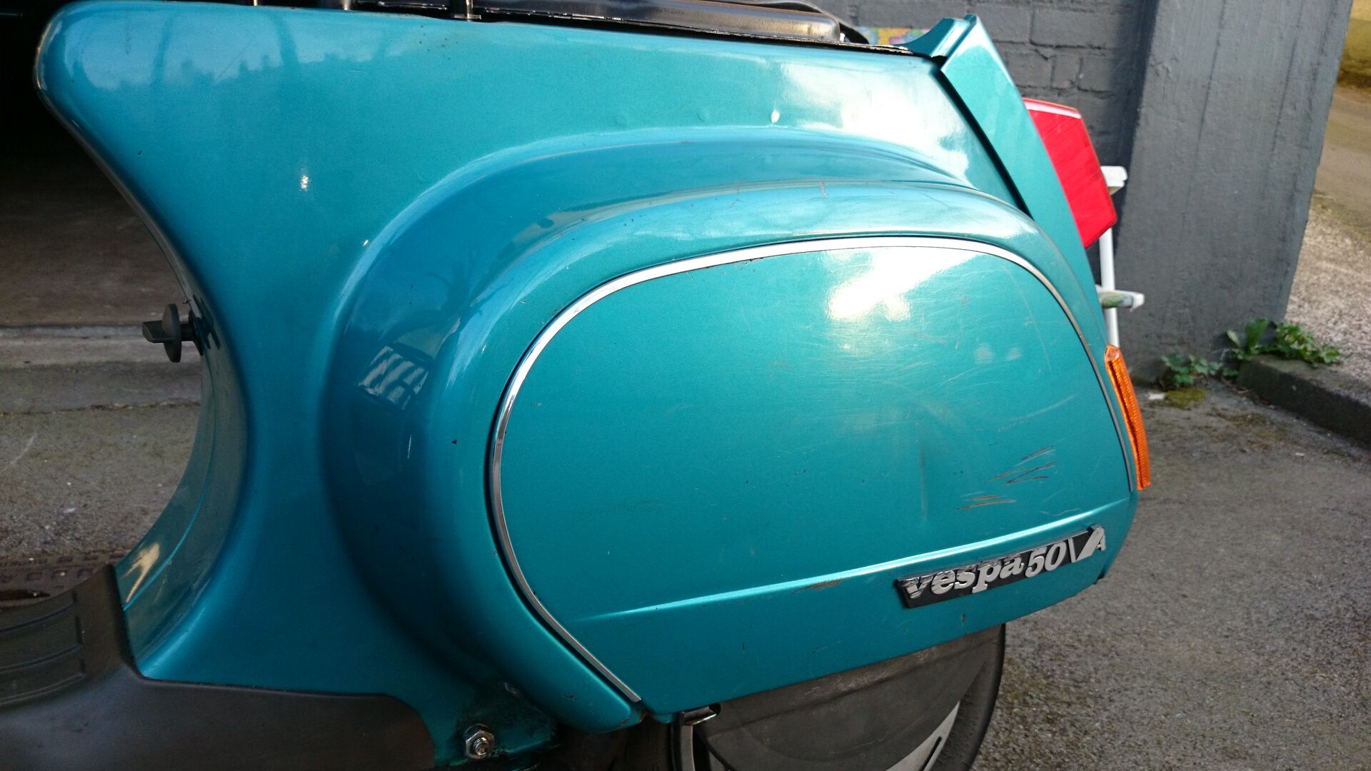

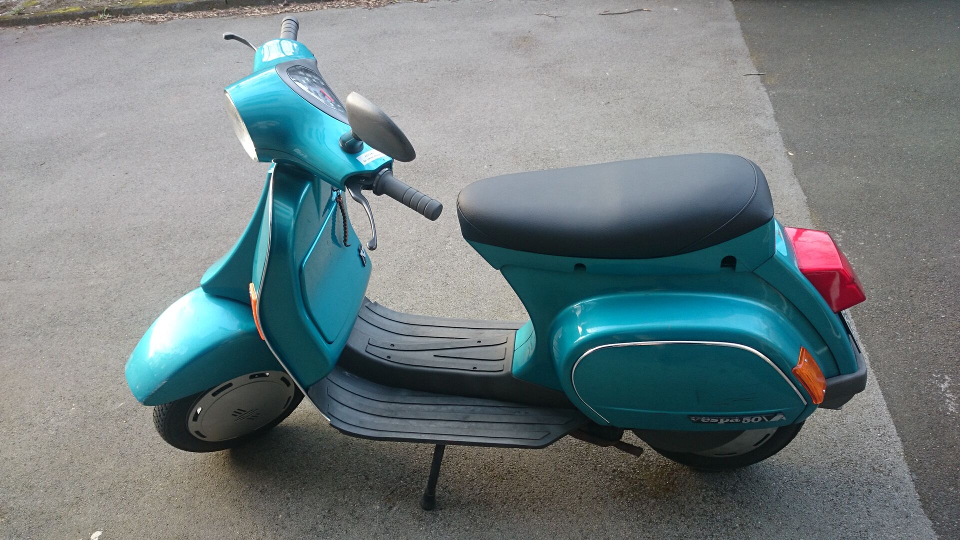

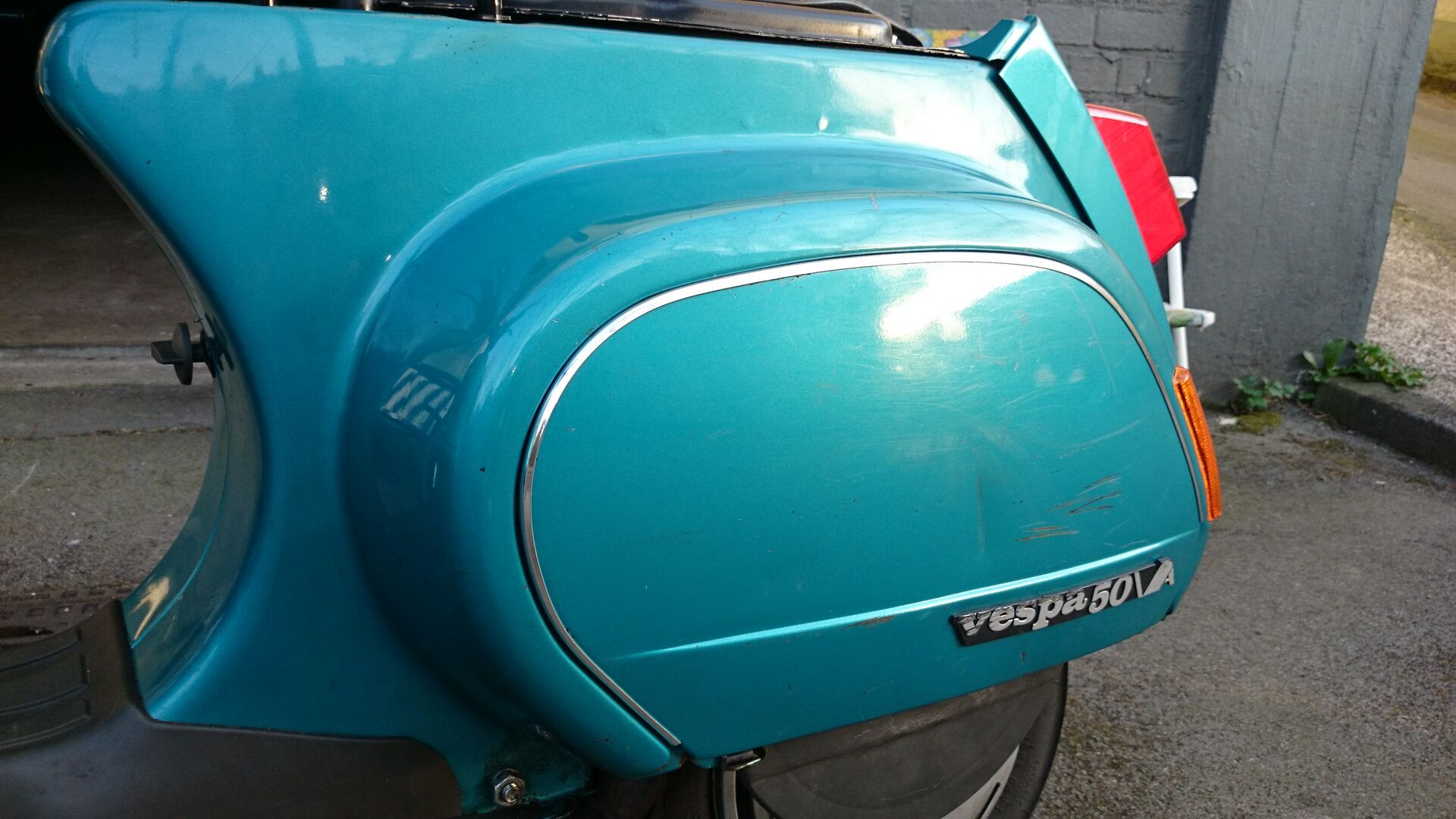

    Jo, auch hier mein erstes fertiges Vespaprojekt. Eine PK XL 2. Komplette Motorrevision (2 mal, weil es so viel spaß macht). 75 DR Zylinder eingebaut. Vergaser eingestellt. Abgeblitzt. Und viel viel viel Kleinkram.
    Läuft locker 50km/h, nach etwas Einfahren ging irgendwann auch der 4. Gang und bergab mit Rückendwind 65km/h. Leider stottert die gute "Schleifi" (irgendwie meine ich dass da irgendwo was schleift, das Polrad oder so) ab und zu bei Vollgas, bin aber noch am Beobachten was das sein könnte und wann das genau passiert.

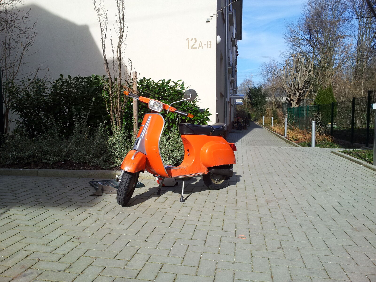

    nach drei Jahren ist sie endlich wieder zusammen und auf der Straße

    Danke für die Tipps. Gemisch ist 1:50. Ich drehe so ungerne am Vergaser, weil ich ewig mit Falschluft gekämpft habe. Und es lag immer an der Verbindung von ASS zum Vergaser, der scheiß o-Ring. Wenn ich das noch einmal runterwackel dann könnte das wieder böse mit Falschluft enden... Werde das mal weiter beobachten. Gestern wieder 2 Std eingefahren. Das Stottern tritt nicht immer auf, eher vereinzelt. Innerhalb der ersten Stunde viel häufiger, während der zweiten dann fast gar nicht mehr. Am häufigsten direkt nachdem ich 2-3 Min Pause gemacht habe, dann los fahren, und in jedem Gang im höchsten Drehzahlbereich kommen aussetzer. Zum Beispiel auch im Dritten wenn ich bei 50km/h liege. Den 4. Gang kann ich meistens auch nicht benutzen.
    Mit GPS habe ich v max 60km/h gemessen (der Tacho zeigt immer ca 5-10km/h zu viel an). Das geht aber nur bergab oder mit gutem Rückenwind.
    Hier noch ein kleines Detail auf das ich sehr stolz bin, weil ich sehr lange suchen musste um so ein perfektes Teil zu finden, siehe Bild.
    Ein kleine Gummimanschette (eigtl im Bootsbau um Kabel spritzwasser-geschützt zu verlegen) am Loch für den Spiegel. Glaube da könnten ein paar PK XL 2 Fahrer neidisch werden ;)
