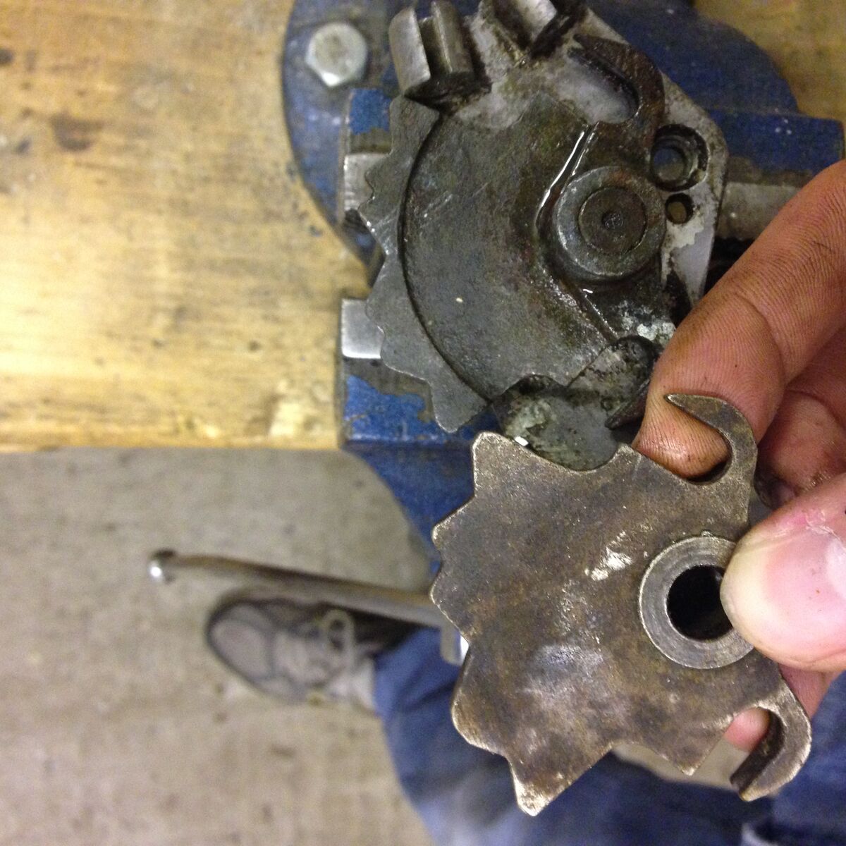

    meine Schaltraste war leicht gebrochen, aber es war bereits eine zweite dabei. Habe gerade gesehen, dass sich die Zähne unterscheiden.
    Kennt jemand den Grund dafür? Die untere war verbaut.

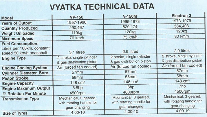

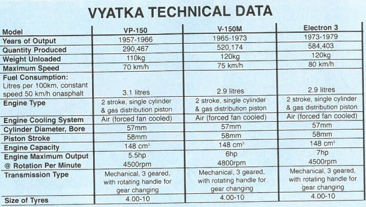

    die Vermutung von @ptuser, dass ich einen Motor vom Nachfolgermodell V-150Mhabe, hat sich bestätigt. Dieser wurde leicht geändert, was bis jetzt kein Nachteil war. Die Mehrleistung von 0,5PS ist mir auch recht.
    aufgrund der Frage von @TomsRusse habe ich gemerkt, dass ich eine Kupplung ohne Nadeln habe :D
    Leider ist mir aufgefallen, dass eine der Zwischen-/Trennscheiben (ohne Beläge) gebrochen ist. Kann mir eventuell einer der Kupplungszerstörer oder - PX/Sprint Wechsler so eine Scheibe zukommen lassen? Zahle natürlich dafür ^^
    hier noch die technischen Daten der verschiedenen Modelle (aus Scootering Vyatka story April 2001):

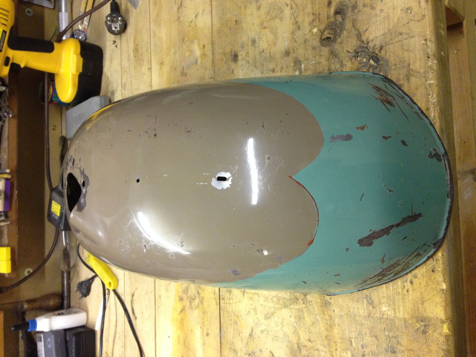

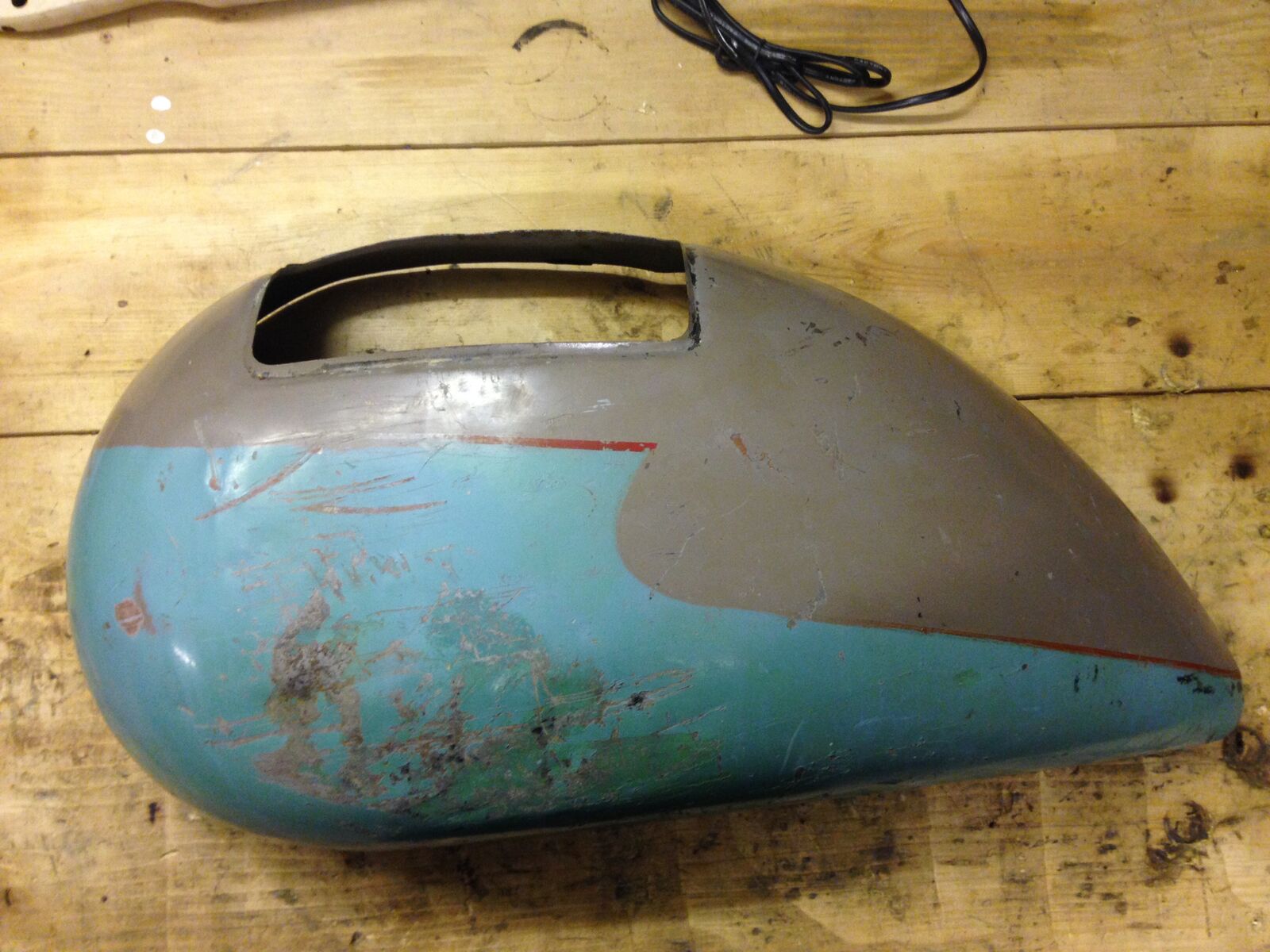

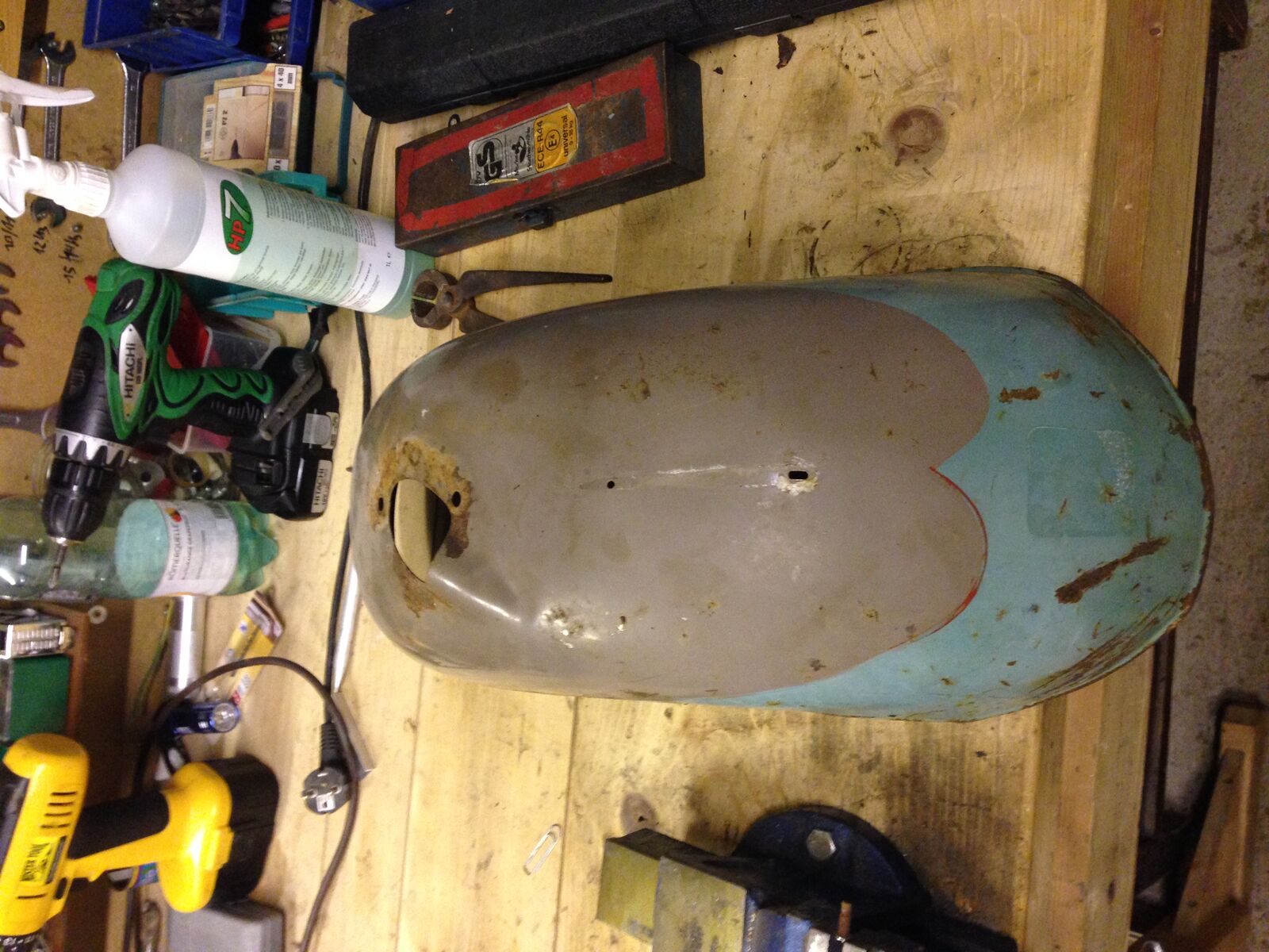

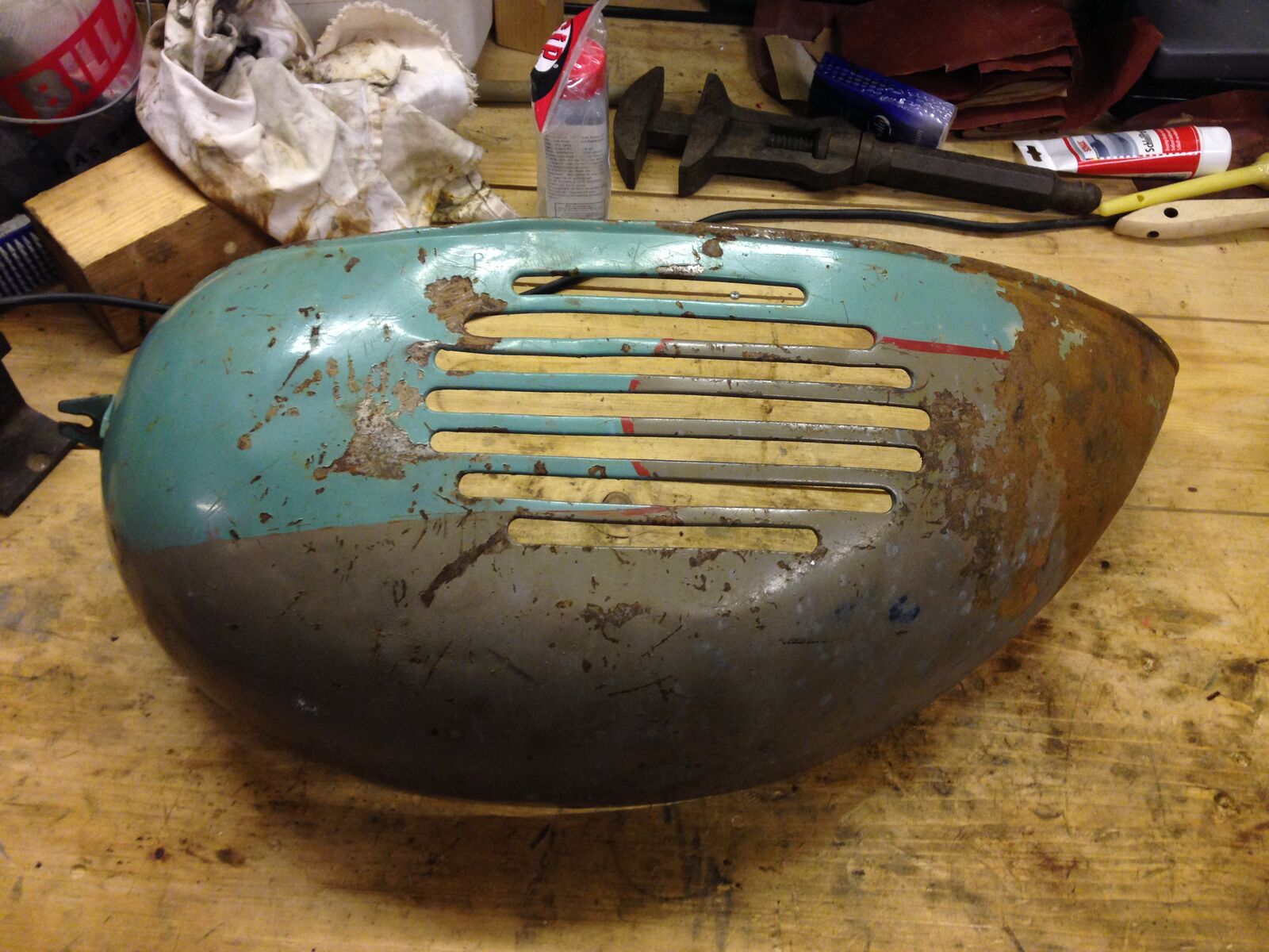

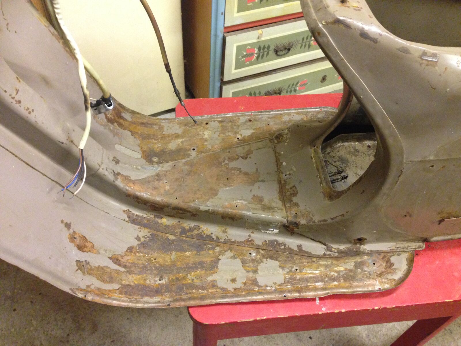

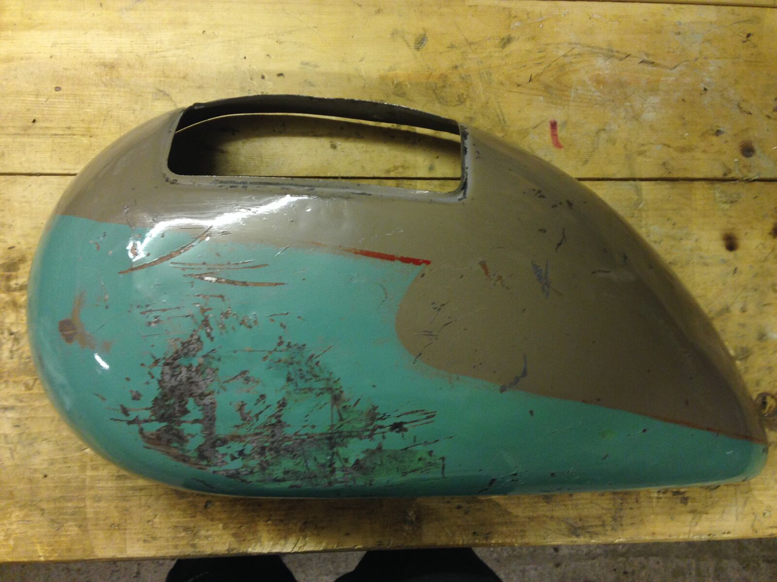

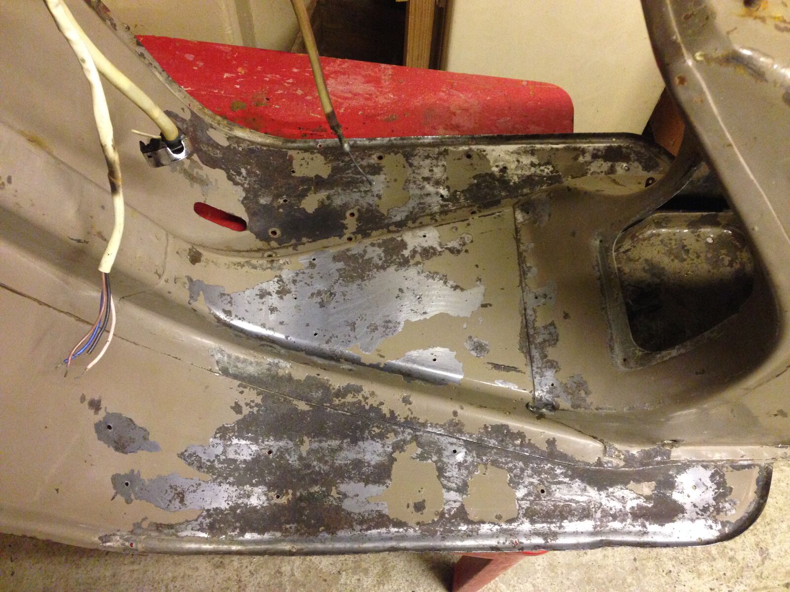

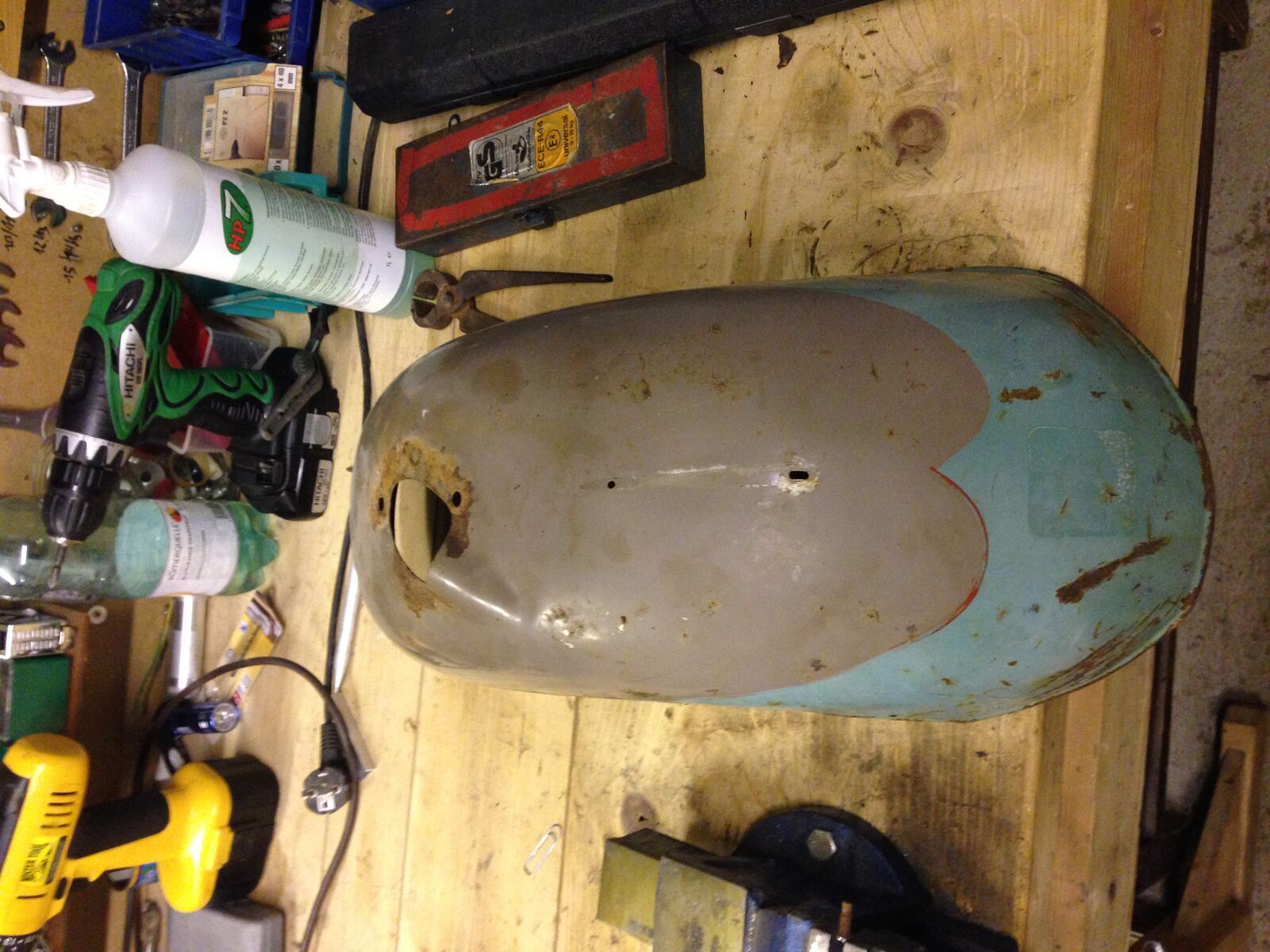

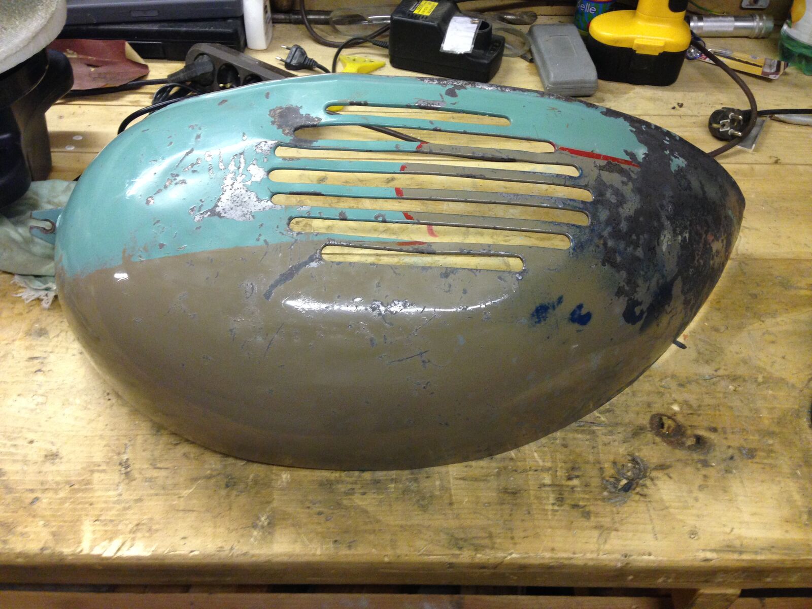

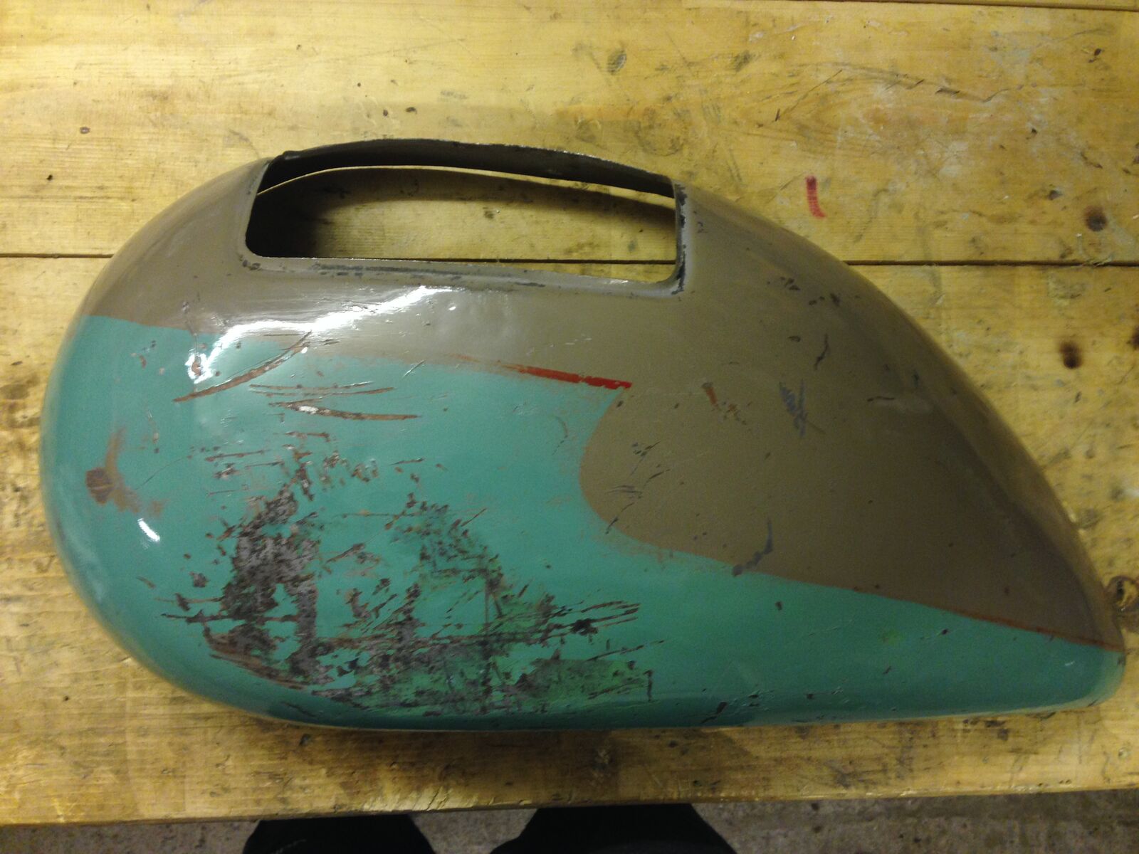

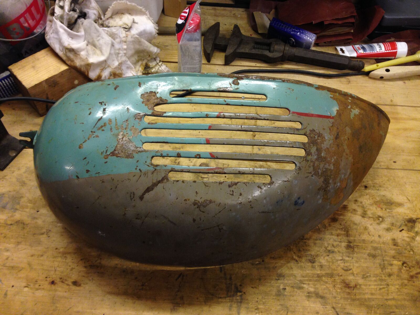

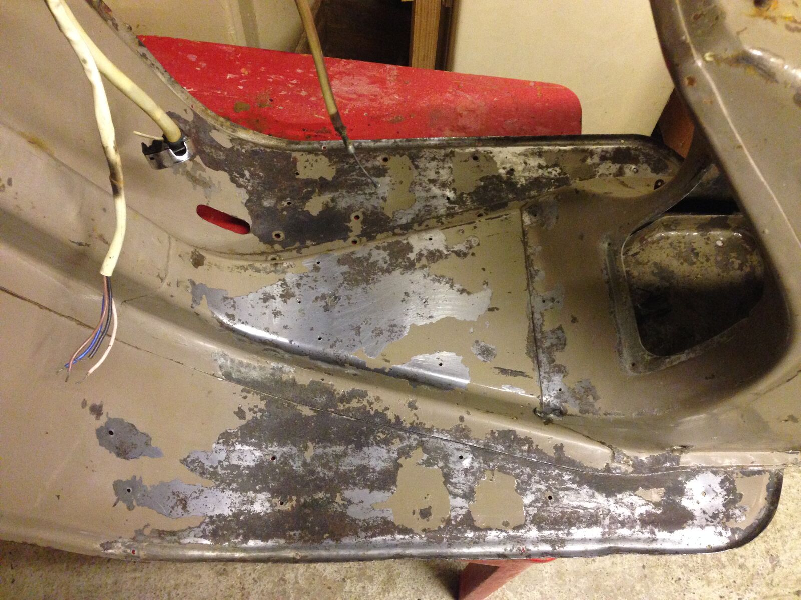

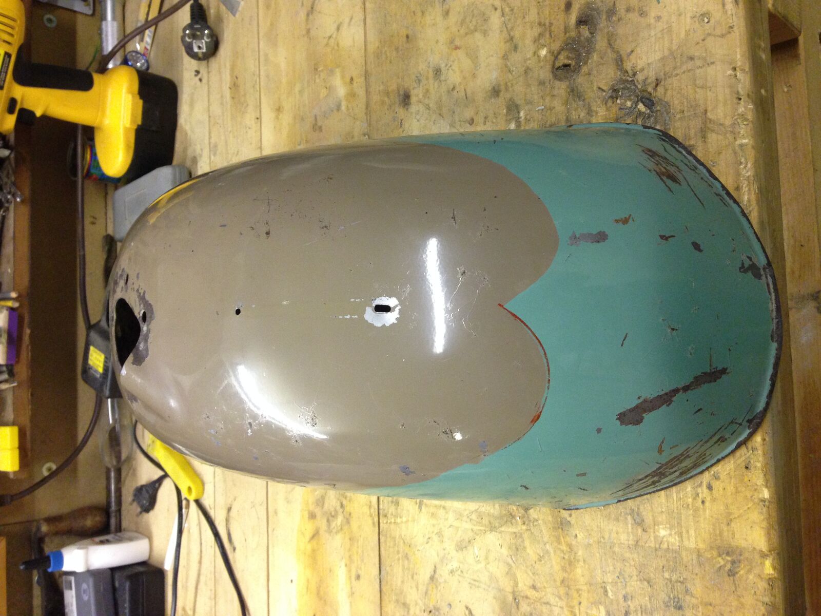

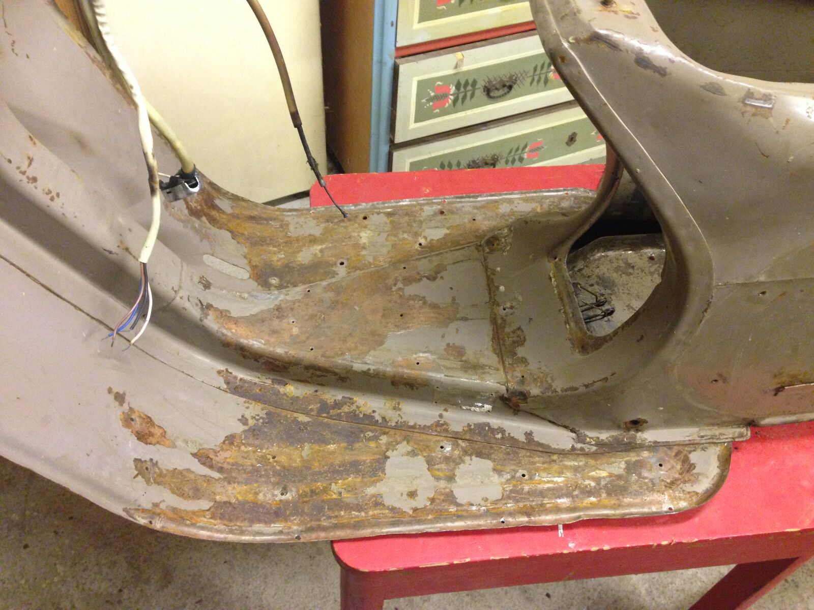

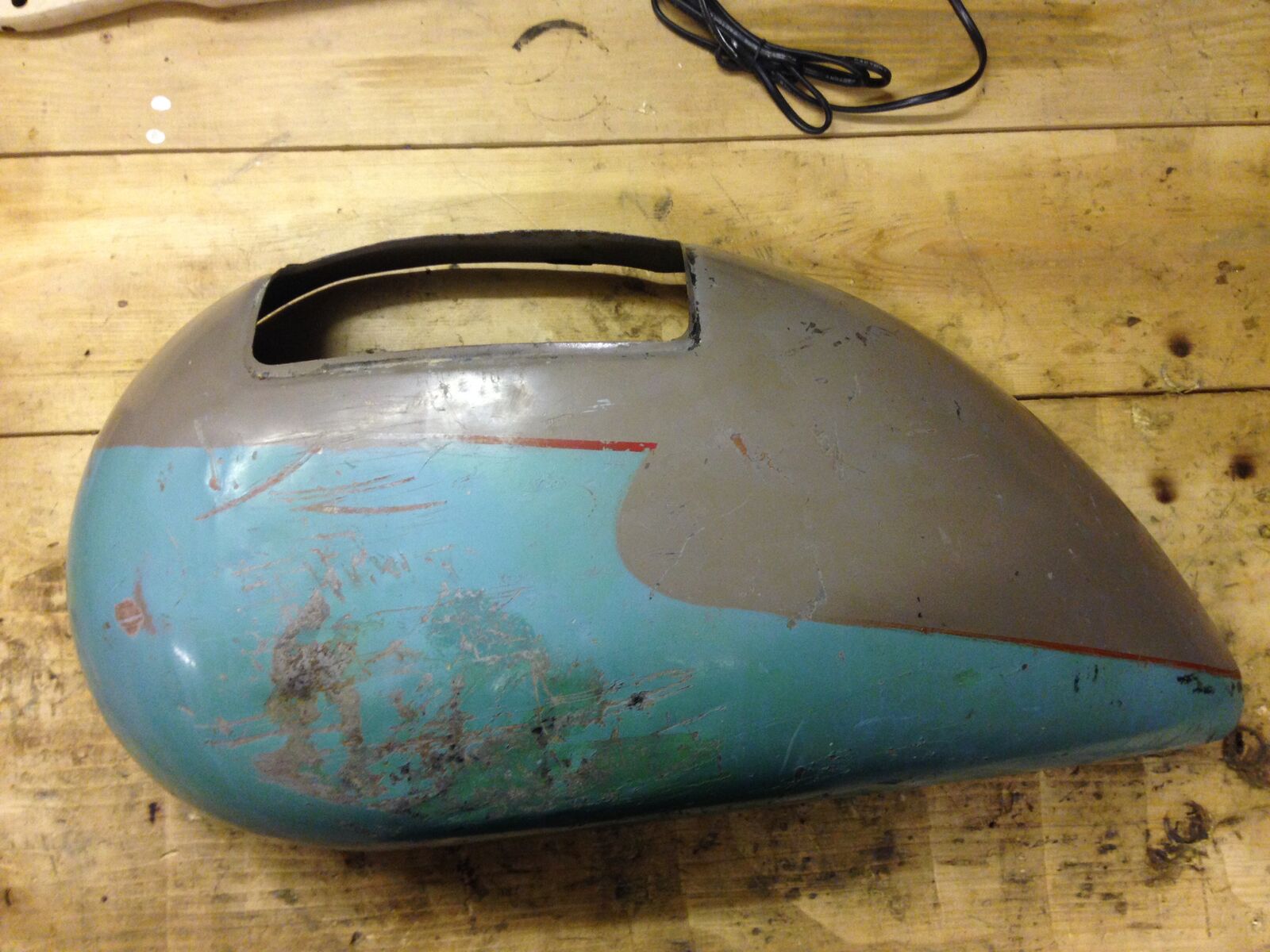

    bei mir hat sich wieder was getan. Motorhälften sind wieder zusammen (Getriebe ausdistanziert, neue Lager und Siris, Tannenbaum neue Federn,...). Hoffentlich ist das Kickstartersegment jetzt dicht (Filzring und Oring sind neu). Auch bei den KuWe Siris hab ich Bauchweh (bei einer Largeframe ist das einfacher). Öl ist noch keines drin.
    Auch mit der Karosse bin ich weiter gekommen. Pelox, Schleifpaste und Politur. Owatrol liegt bereit und kommt vielleicht noch drauf. für mein erstes mal find ich das Ergebnis nicht schlecht. eventuell gibts es noch einen Durchgang.
    hier einige vorher nachher

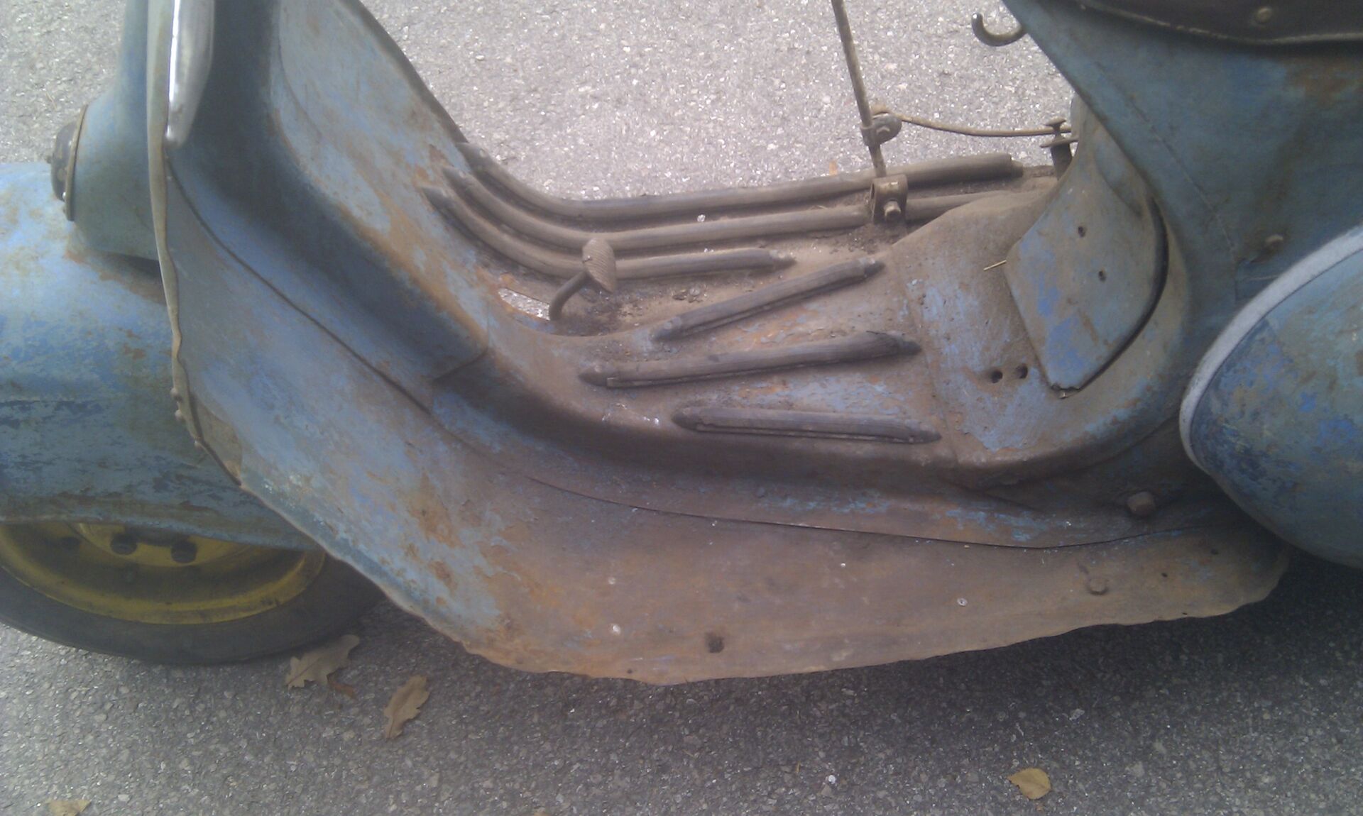

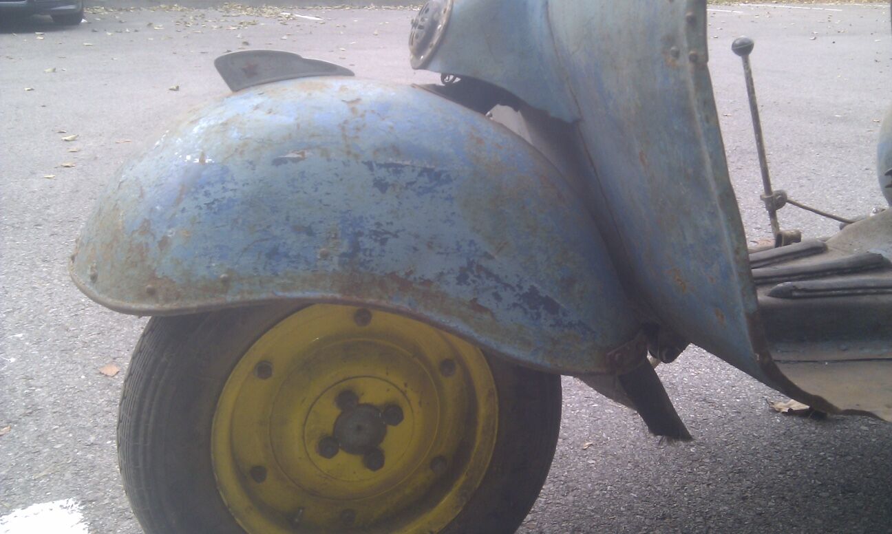

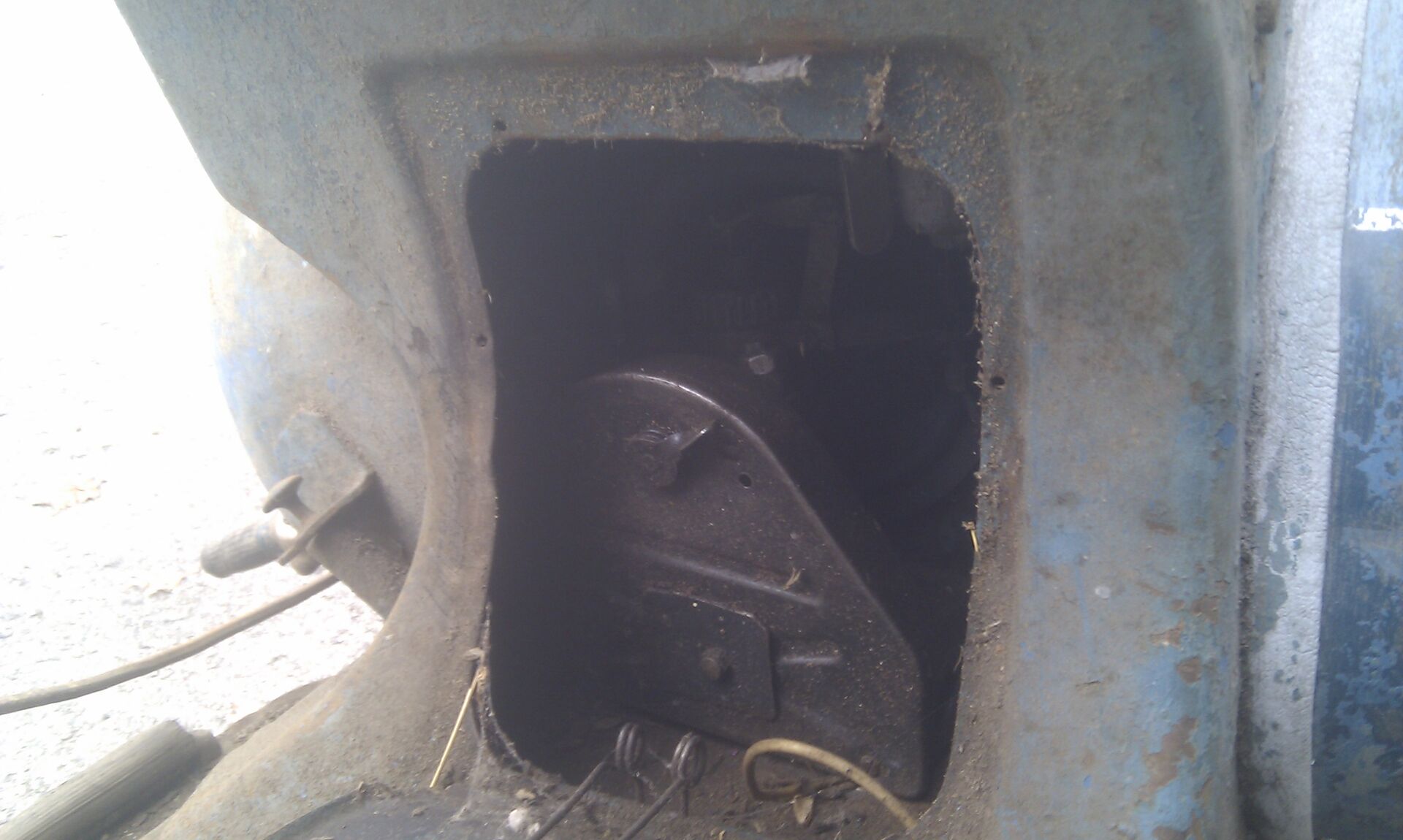

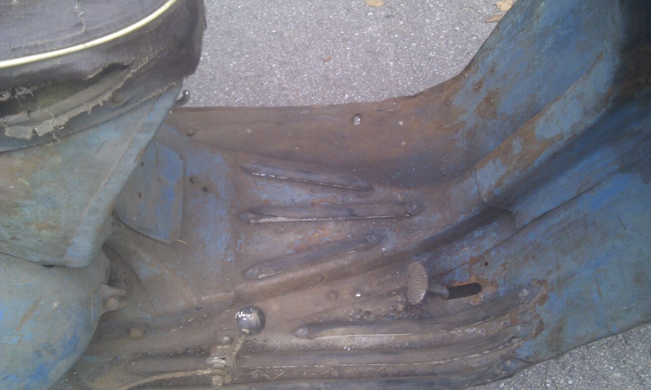

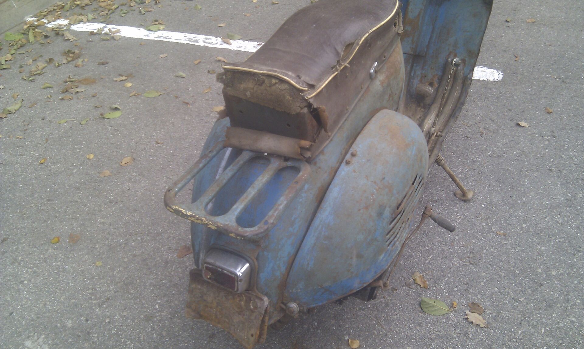

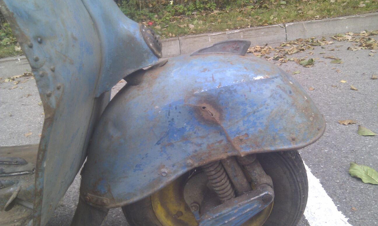

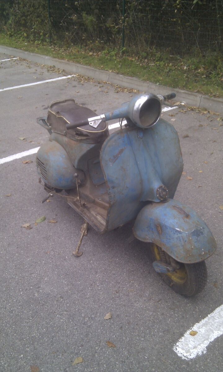

    • October 21, 2015 at 12:31

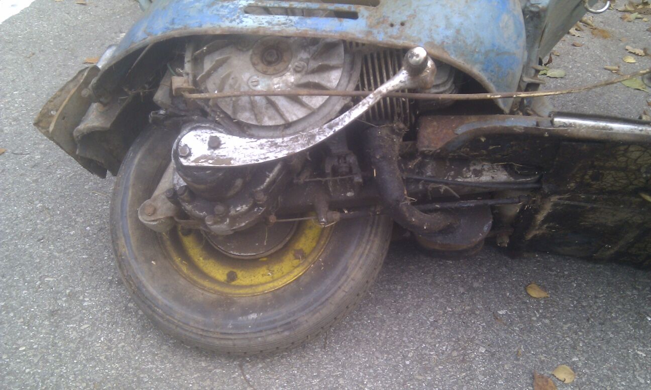

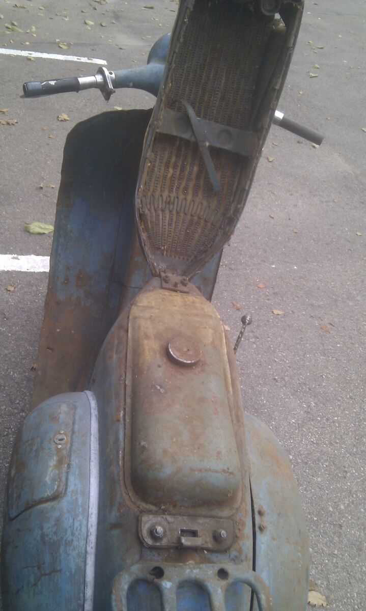

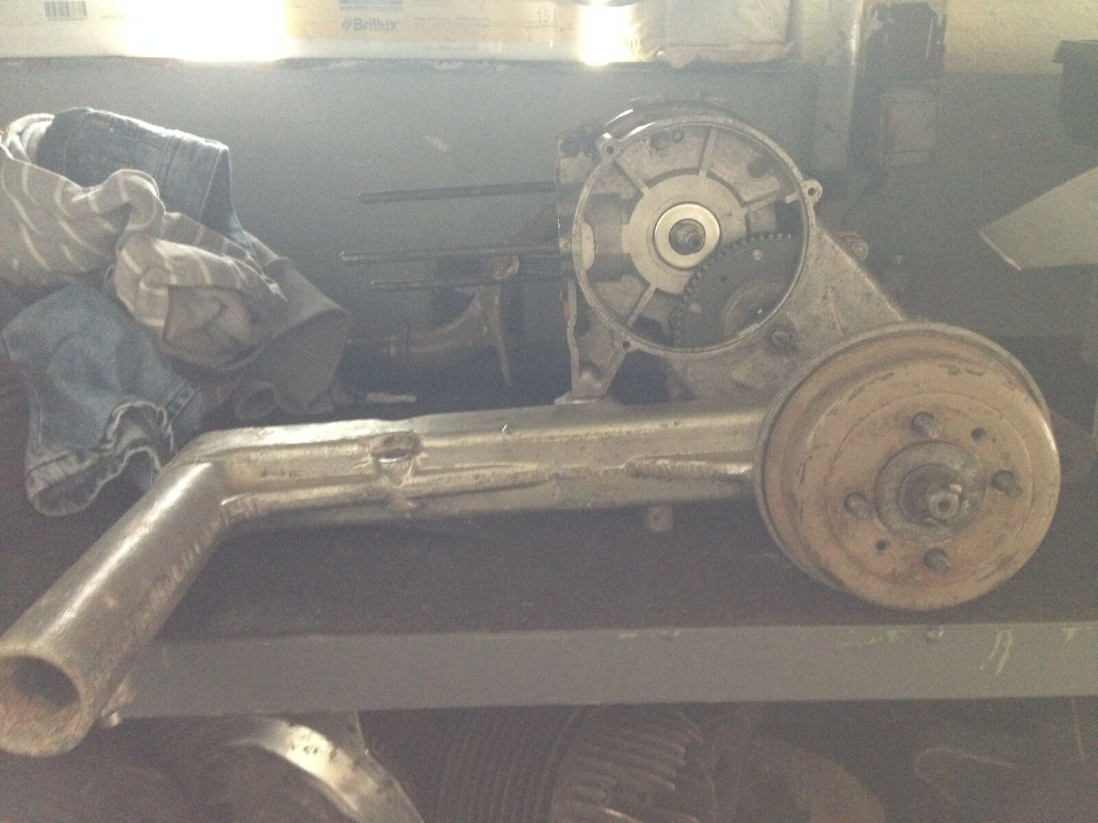

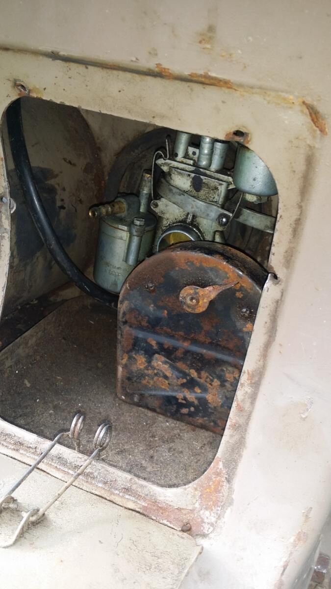

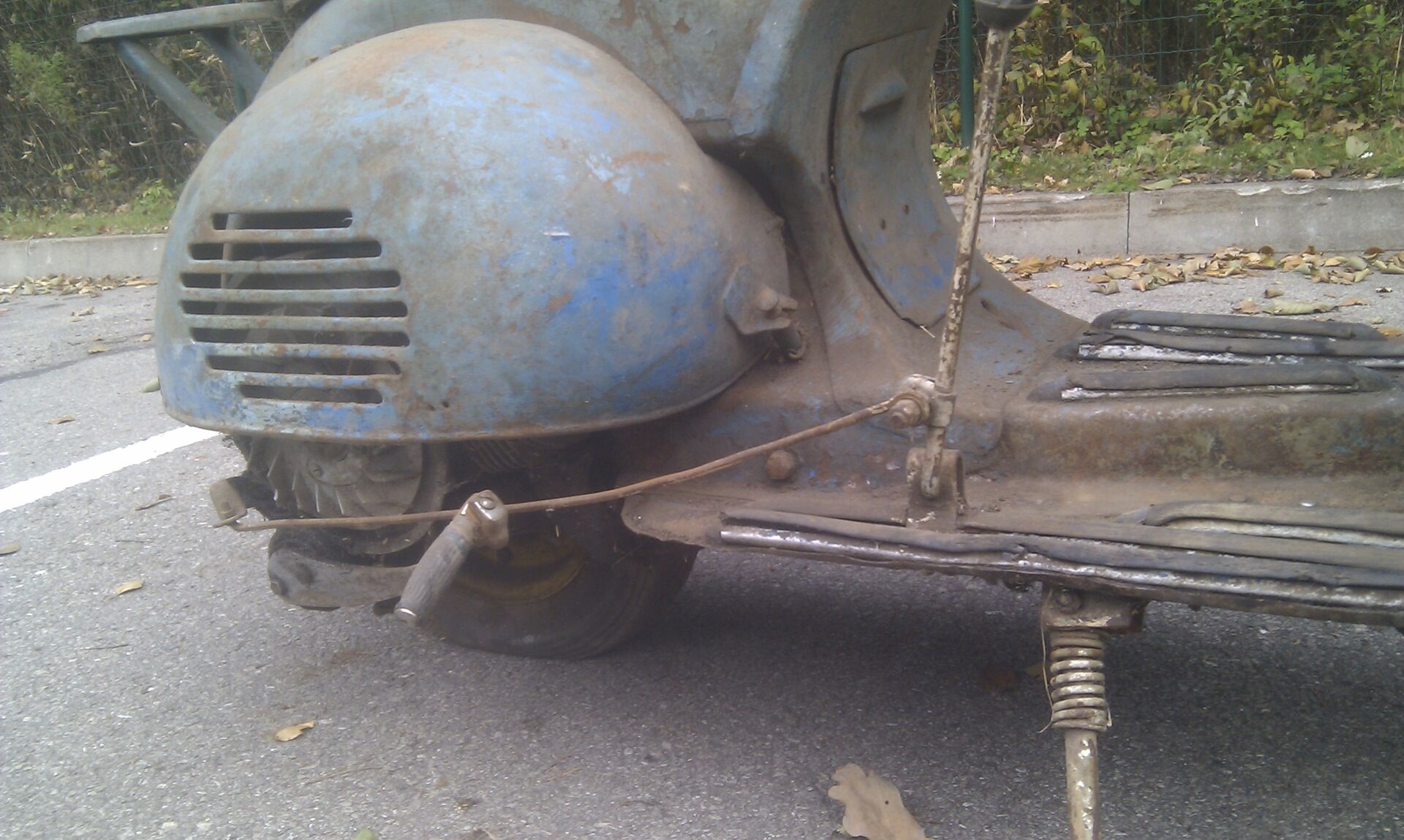

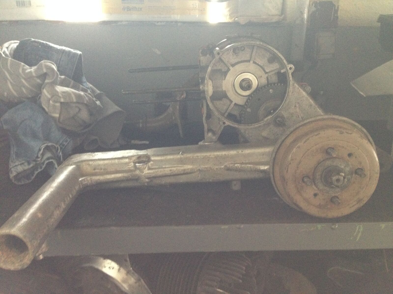

    als meine Vjatka angeliefert wurde habe ich mit dem lettischen Fahrer gesprochen(nicht Sepo). Der hat gemeint, dass sein Opa auch eine Vjatka hatte. Ich habe ihn damals gleich nach dem Preis gefragt und er hat gemeint, dass er zuerst mit seinen Brüdern sprechen muss.
    Jetzt hat er sich heute gemeldet und folgende Fotos geschickt. Er wäre morgen wieder in Deutschland unterwegs.
    Vjatka ist zuletzt vor 10 Jahren gelaufen
    Papier sind nicht dabei
    Es handelt sich um eines der seltenen Modelle mit Ganghebel :thumbup:
    Falls jemand Interesse hat ( edisvespa), kann ich gerne die Nummer schicken (Verkäufer spricht Deutsch).
    Er wollte zuerst 1000,- (inkl Versand) :D hab ihn schonmal auf 600,- (inkl Versand) gedrückt. Da geht glaube ich noch was ;)

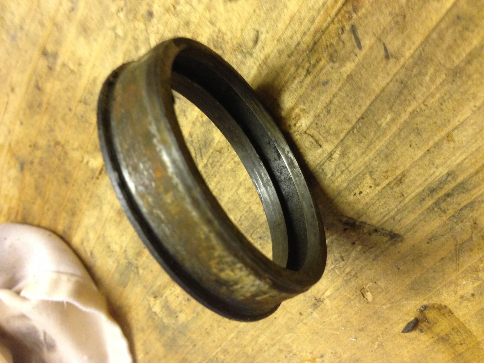

    • October 18, 2015 at 18:35
    Hallo, brauche eure Hilfe. Bestelle gerade die Motorreile. Weiss jemand welches Schaltkreuz benötigt wird?
    Passt das
    Habe auch gemerkt, dass das Getriebe zu viel Spiel hat.
    Passen diese Schulterringe
    Als Dichtsatz würde ich folgenden nehmen. Gibt es Dichtungen bei denen man nicht auf Vespateile zurück greifen kann?
    Was wird alles benötigt um den Kickstarter dicht zu bekommen? Sieht die Buchse bei euch auch so aus?
    Filzring und O-Ring wird bestellt. Öl Rückhalteblech war keines verbaut. Reicht das.

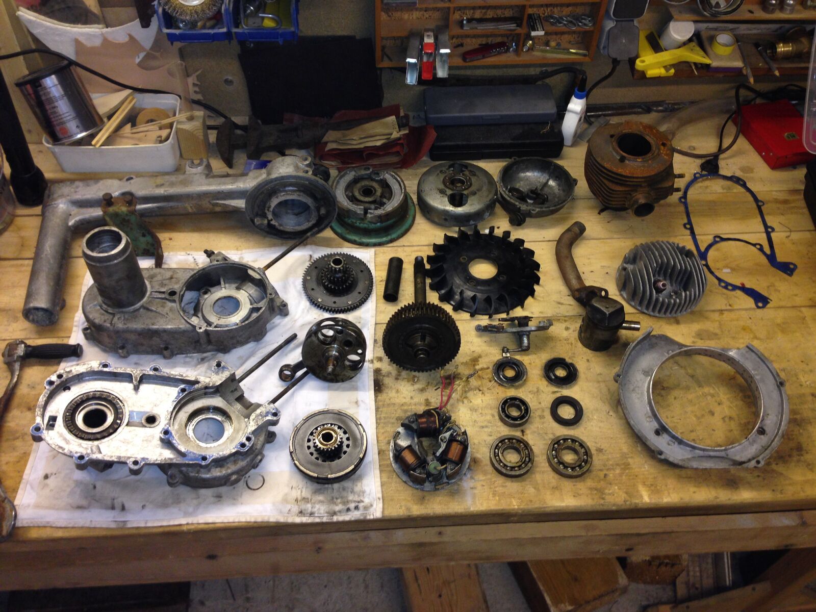

    • October 10, 2015 at 17:58
    Motor ist zerlegt, der guter Eindruck hat sich nicht geändert. Ein KuWe Lager war defekt. Sonst alles ok. Schaltkreuz muss ich mir erst anschauen.
    Hab irgendwie das Gefühl, dass der Motor schon einmal überholt wurde (Dichtungen können keine 50 Jahre alt sein).
    Komisch finde ich, dass kein Getriebeöl mehr vorhanden war. Dafür ist mir ein wenig Wasser entgegen gekommen (vermutlich von meiner Reinigung mit dem Dampfstrahler). Kenn den Kickstarter Mechanismus noch nicht, ist aber glaube ich die einzige Stelle wo das Öl raus und das Wasser rein kann.
    Habe ein Polrad aus Kunststoff. War das so mal verbaut?
    @125vnb6 danke für die Teileliste/Explosionszeichnung. Werde mich bei der Bestellung der Teile daran orientieren
