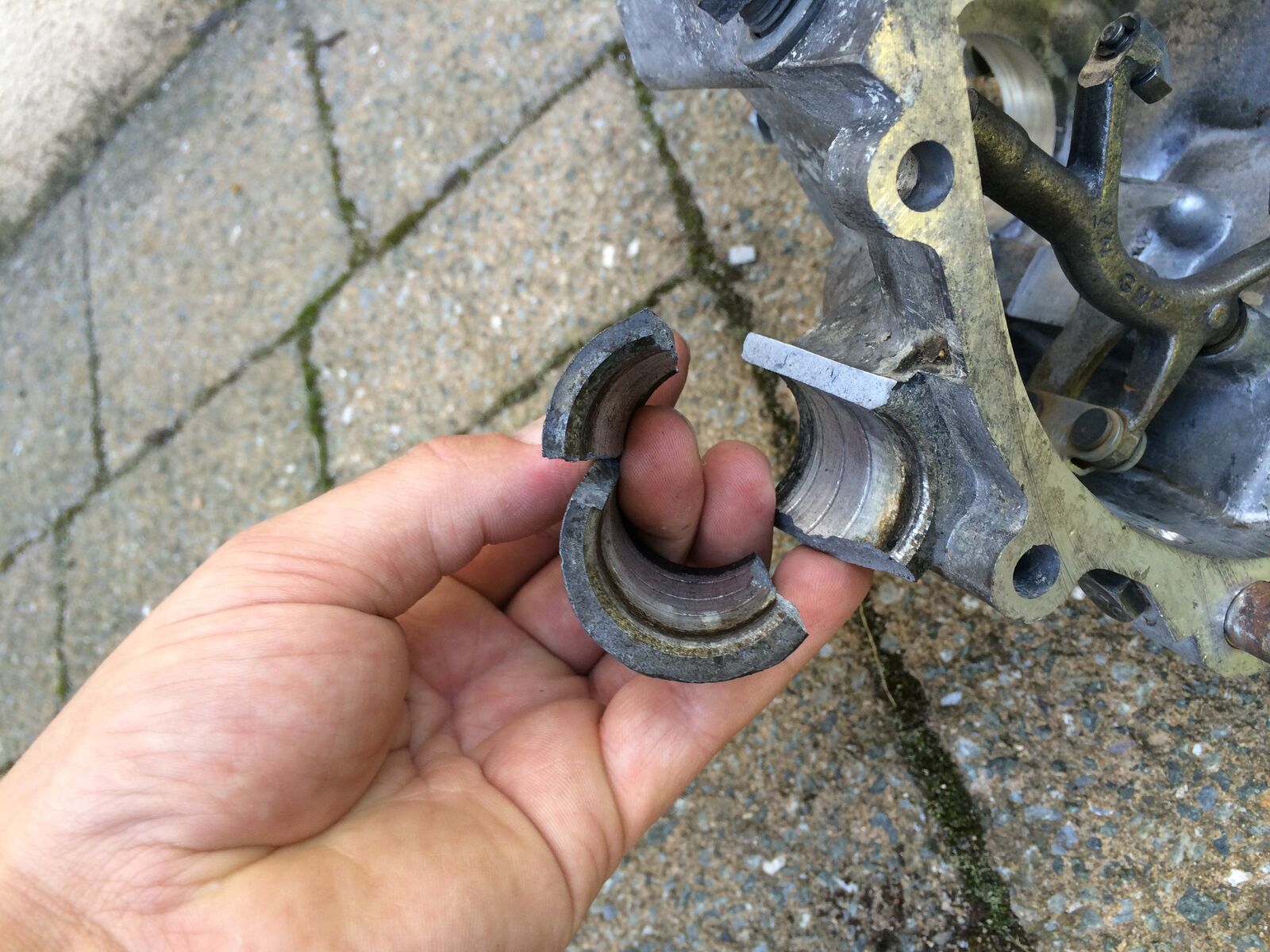

    • goran99
    • October 18, 2014 at 16:00
    ja also das Kolbenbolzenlager ist durch. Hat sehr deutliches Spiel. Warum ich das beim zusammenbau nicht gemerkt habe... keine Ahnung. Ich bin mir auch nicht mehr sicher ob ichs geprüft hatte oder nur vor hatte :cursing:
    Also gut, dann halt den Motor nochmal spalten. Die buchse kann man ja nicht ohne weiteres ersetzten oder? Jetzt ist nur die Frage... ganze Kurbelwelle tauschen oder nur das Pleuel (hab gesehen das gibts einzeln)? Aber ich vermute die Kurbelwelle ist verpresst, oder?
    Oder doch eine gebrauchte Kw? Kann man da guten gewissens was gebrauchtes verbauen? Und hat jemand was ;)
    gruß
    goran

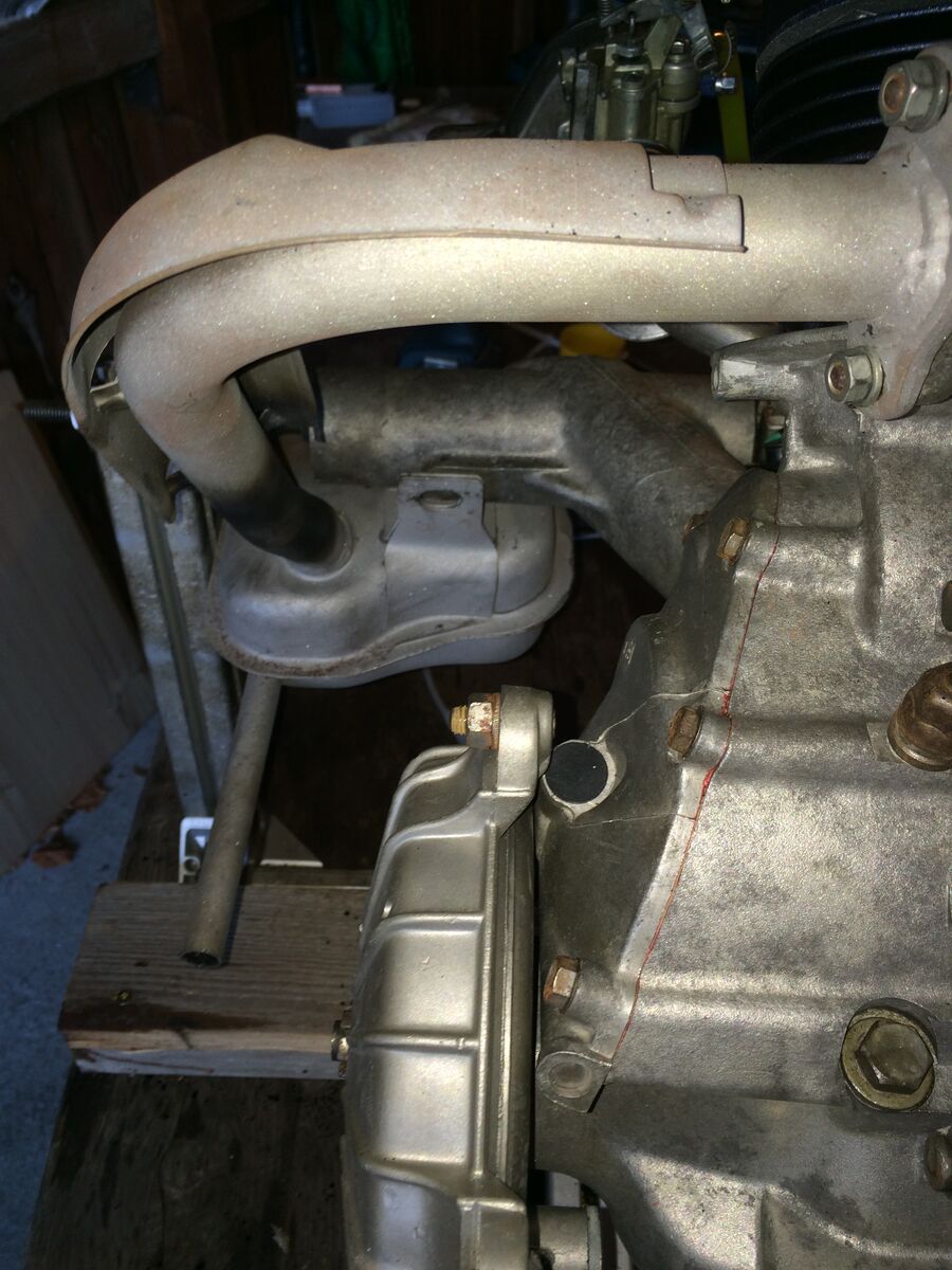

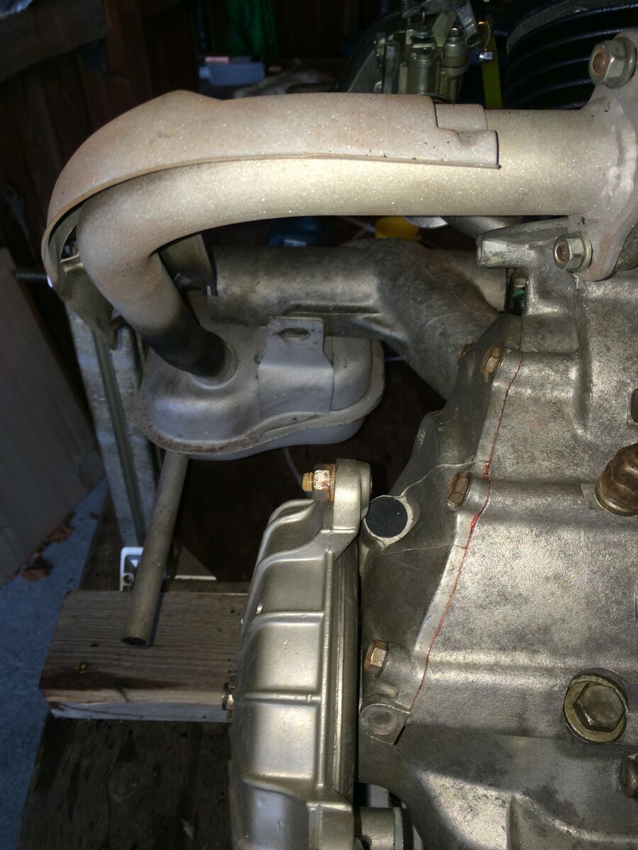

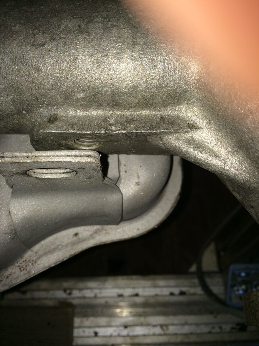

  • Original V50 Auspuff passt nicht mehr an Schwinge
    • goran99
    • October 14, 2014 at 21:18
    und gleich mein nächstes Problem. Habe eine V50 und den Motor jetzt zusammen. Der Auspuff war vorher dran und passt jetzt unten an der Schwinge nicht mehr hin (siehe Fotos). Es ist zwar ein anders Gehäuse aber es ist wieder ein V50. Allerdings ist jetzt ein 75cm³ Rms Satz drauf. Der Auspuff ist orginal. Also bzw war vor 15 Jahren ein Ersatzteil, denke das kam damals von Piaggo. Hab schon öfter gelesen das Rms nicht so der King in Sachen Maßhaltigkeit ist. Liegts daran?
    Ansonsten würde ich das halt warm machen und anpassen sobald ich wieder Sauerstoff daheim habe.
    gruß
    goran
