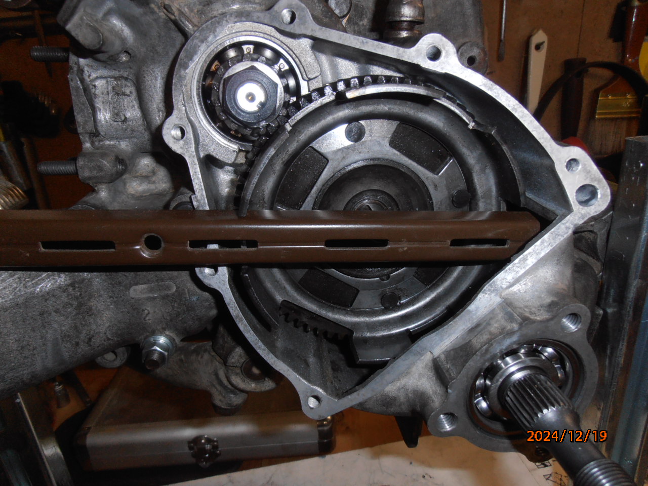

Ich hab jetzt mal provisorisch die komplette gekaufte Kupplung (3. Bild die Rechte) montiert und den Deckel drauf gemacht. Die Hauptwelle lässt sich aktuell mit einem Schraubenzieher im Loch nicht drehen, ziehe ich die Kupplung mittels Zange, kann ich die Hauptwelle mit dem Schraubenzieher drehen. Betätige ich den Kickstarter, bewegt sich die Kurbelwelle mit dem Kolben und die Hauptwelle dreht sich. Fühlt sich für mich so an, als wäre ein Gang drinne und alles macht das was es soll. Was kann ich noch ausprobieren oder Testen, was funktionieren sollte, was sich drehen sollte oder was absolut nicht gehen sollte? Grüße Gerhard
Kupplungsdeckel war der Originale XL2 der auch schon drauf war! Die rechte Kupplung auf dem dritten unteren Bild ist die fertig gekaufte!
Die Kupplung die drin war mit neuen Korkscheiben, wobei ich nur die Kupplung komprimiert habe, Deckel runter, alte Korkscheiben raus und neue, in Getriebeöl eingelegte rein und dann wieder Deckel drauf gemacht.
Beim dritten Bild ist ein leichter Unterschied zu einer fertig gekauften Kupplung sichtbar. Sollte es daran liegen? Grüße Gerhard
