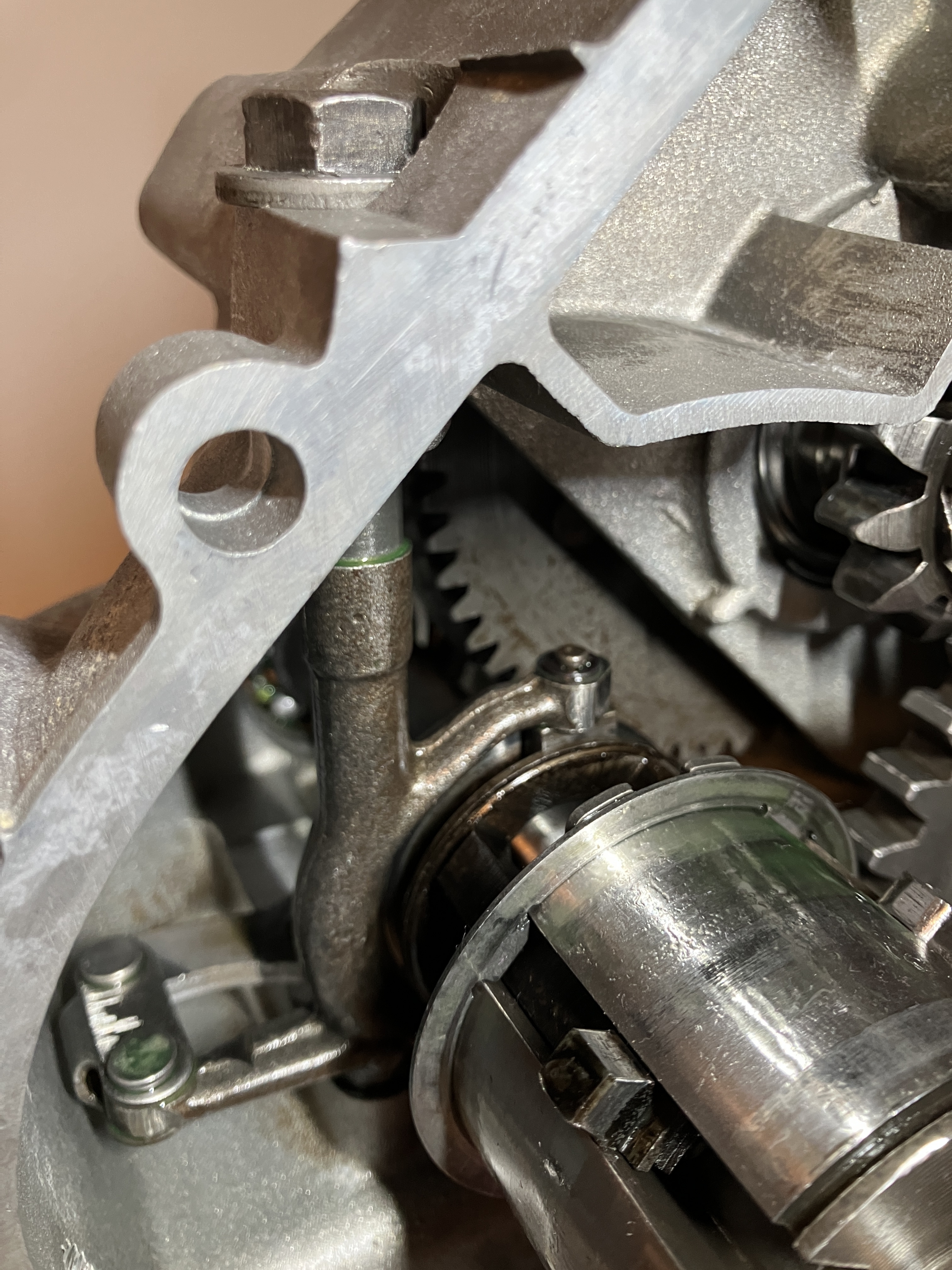

    Ich denke das Schleifgeräusch kommt vom unteren Arm/Schaltklotz der Schaltklaue. Ich werde dann die Getrieberäder wieder abnehmen und versuchen, konkret zu erkennen woher das Geräusch tatsächlich kommt.

    Ich habe jetzt die Zahnräder abgebaut, dadurch hat sich das Schleifgeräusch deutlich abgeschwächt, war aber dezent immer noch vorhanden. Es wird aber nicht wie vorher vermutet vom Schaltklotz verursacht, sondern von einem der vier Arme der Schaltklaue die mit dem unteren Schaltarm in Kontakt kommt. Durch leichtes anheben der Welle auf der Zahnradseite ist es verschwunden, könnte auf ein defektes Lager 6204 hinweisen!?? oder was noch....? Aber warum schleift dann nur einer der vier Arme der neuen Schaltklaue von BGM???

    Die Hauptwelle wird ja dann von der kleinen Gehäusehälfte genau geführt ; Bau diese mal ohne KW ein und schau, ob das Geräusch weg ist.
    Wie soll ein Arm der Klaue mit dem Schaltarm in Berührung kommen, wenn die Welle eingefädelt ist? Die Arme sind von den Getrieberädern verdeckt

    Die Schaltklaue steht auf Leerlauf und ist somit in Richtung Gehäuse und Lager ziemlich freistehend. Sie wird erst mit jedem Gang höher etwas mehr von den Getrieberädern verdeckt!

    Wie soll die Schaltgabel, die ordnungsgemäß in die Nut der Klaue eingefädelt ist, einen der Arme berühren??
    Ich revidiere zufällig momentan auch einen V50 Motor, extra mal die Getrieberäder abgenommen;
    Kann aber gar nicht sein, dass einer der Arme an der Schaltgabel streift, egal in welchen Gang.
    Evtl die hat die Welle einen Schlag

    Auf deinem Bild ist der zweite oder dritte Gang eingelegt, die Schaltklaue als ziemlich weit in den 4 Führungen drinn. Wenn du sie weiter nach hinten Richtung Lager ziehst, ist die Nut der Klaue hinter den beiden Schalterarmen und in dieser Stellung könnten die Arme mit einem Schalterarm in Berührung kommen. Ich geh aktuell davon aus, dass mein Lager zu viel Spiel hat und tausch das erstmal aus. Um auszuschließen das die Welle einen Schlag hat, fehlen mir Zuhause leider die Möglichkeiten das auszumessen.

    Um dem Ganzen mal auf die Sprünge zu helfen: auch dein neues Lager hat etwas Spiel. Erst recht wenn die Hauptwelle drin steckt. Wenn der Motor zusammen ist, wirst du kein Spiel mehr haben. Zumindest kein wirklich spürbares.
    Dann läuft die Welle auf beiden Seiten in Lagern.
    Bau das Ding endlich zusammen...
