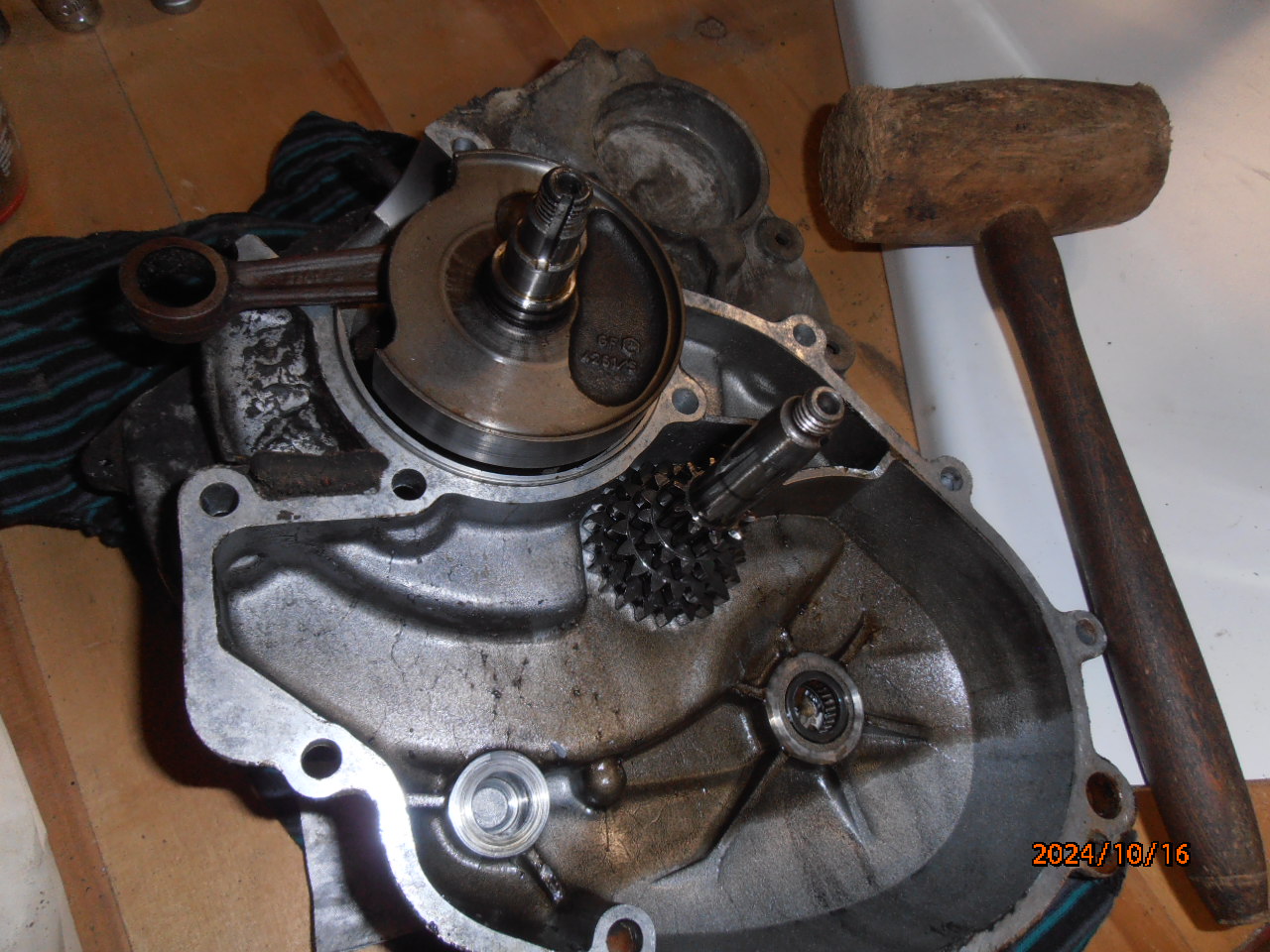

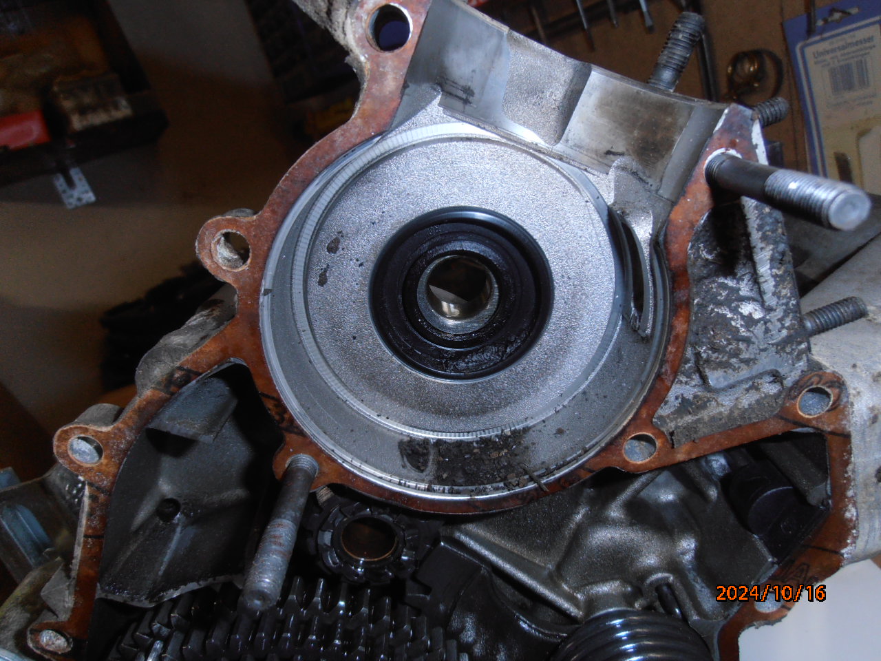

    So sah es nach dem Spalten aus, reichlich Dreck im Kurbelwellengehäuse??? Wie prüft man die Kurbelwelle auf Schaden und wo wird gemessen, ob 19 oder 20 mm?

    Zitat von biene1909
    19 oder 20 mm?
    Am Limastumpf
    Wellendichtringsitz ist entweder 19mm oder 20mm
    Gewinde unterscheiden sich auch

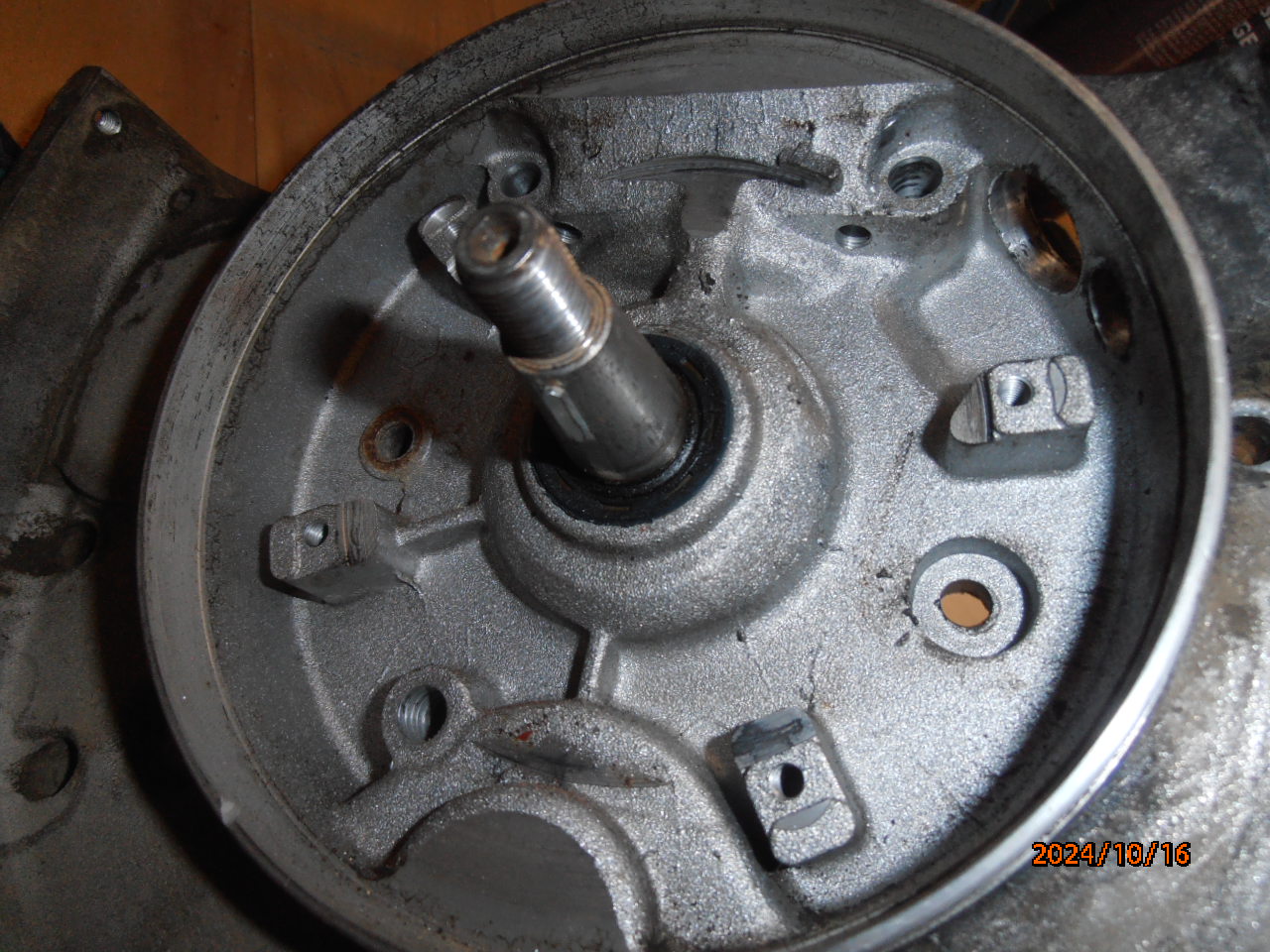

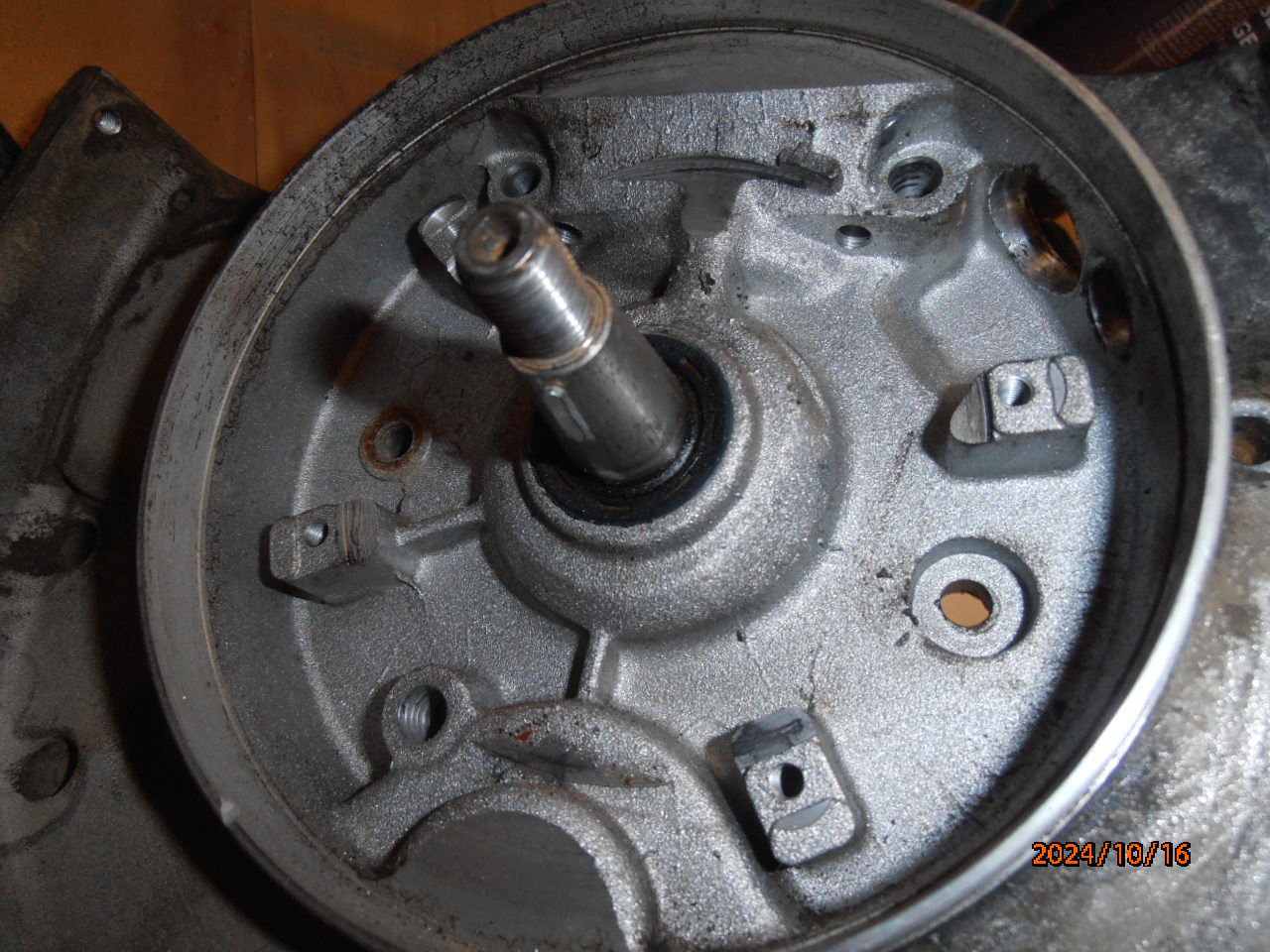

    Dieser Stumpf der Kurbelwelle am Austritt aus dem Lager gemessen hat genau 20mm, ist das da richtig gemessen?
  • Roman Esco
    58
    24,318
    4,595
    Pontedera
    Lampe Vorne
    Roller-aus-Blech
    • October 16, 2024 at 10:43
    • #26
    Am Sitz des Wellendichtrings.
    Der Wellendichtring sitzt doch noch drauf.
    Wenn der Dichtring noch vorhanden ist kannst du es am Dichtring selbst ablesen.
    Hol die Welle da mal aus dem Gehäuse.
    Du wirst sicherlich das Lager wechseln wollen.

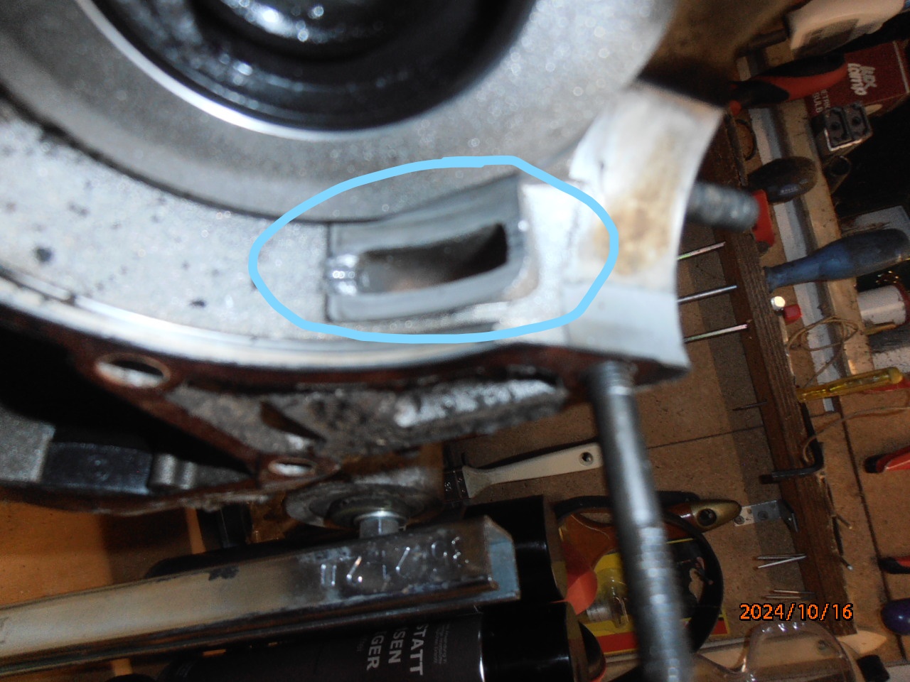

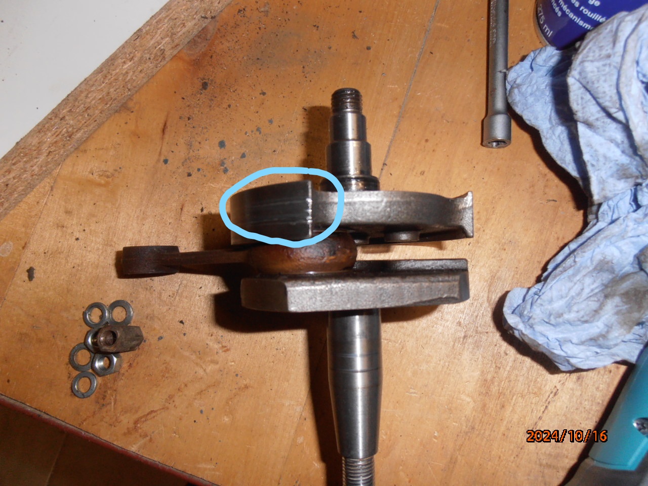

    • #27

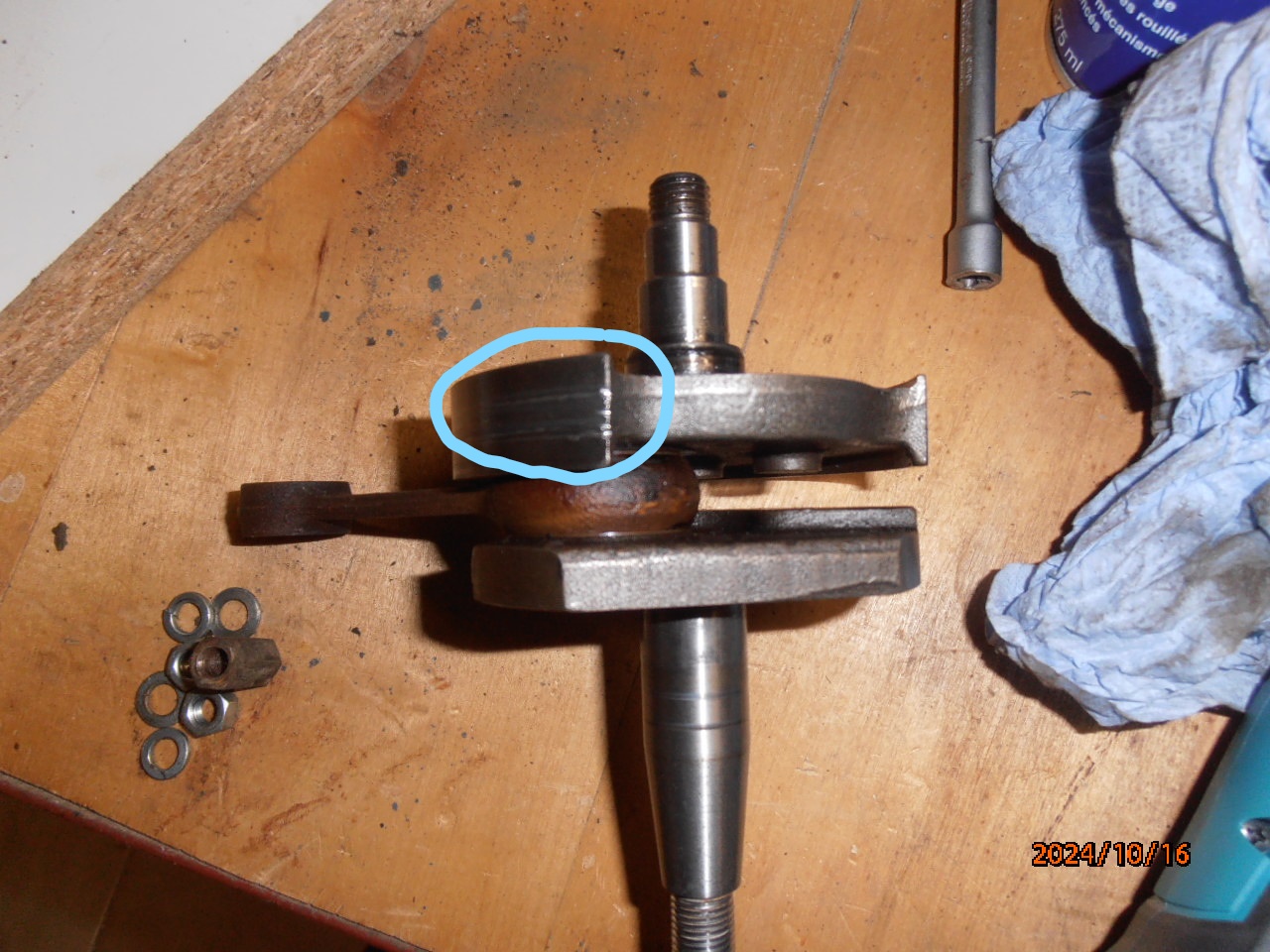

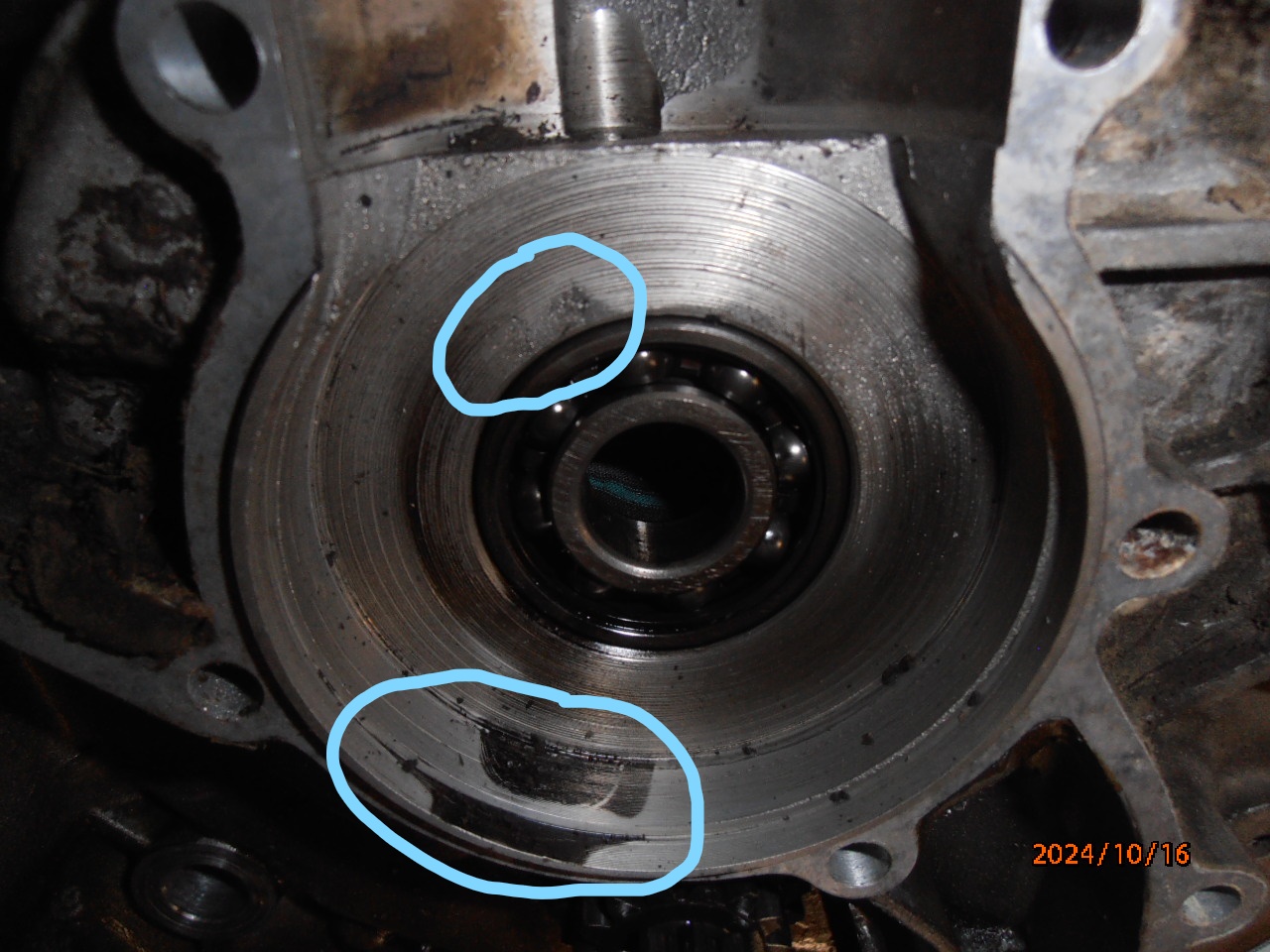

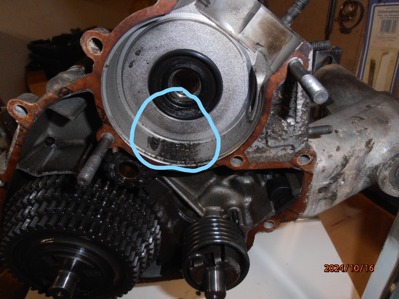

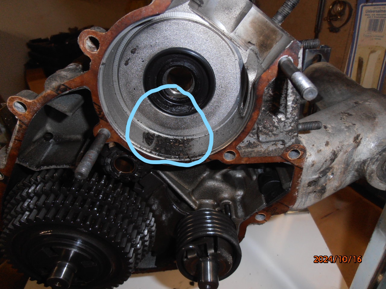

    Auf dem linken Bild ist oben ein kleine Beschädigung zu erkennen, woher die kommt, keine Ahnung. Muss ich mir da Gedanken machen? Des weiteren ist auf beiden Bildern unten und auf dem rechten Bild auch unten am Simmering ziemliche Verschmutzung zu erkennen. Wie kann sowas entstehen? Einfach sauber machen und gut ist es?
    TOMV50
    2,184
    6,424
    809
    Oberbayern
    • October 16, 2024 at 21:04
    • #28
    Diese "Beschädigung" ist keine, ist einfach eine Einfallstelle im Guss.
    Die "Verschmutzung" hat sich halt mit den Jahren abgelagert, nicht verbranntes 2-T-Öl.
    Aber zerleg doch mal erst den kompletten Motor, um das Gehäuse und die einzellnen Teile vernünftig reinigen zu können.
    Da der Motor eh schon gespalten ist, solltest du eh das volle Programm mit neuen Siris, O-Ringen, Dichtungen und Lagern machen.
    Die Drehschieber-Dichtfläche sieht aber auch nicht mehr ganz taufrisch aus.
    Hast hierfür mal noch ein Bild?

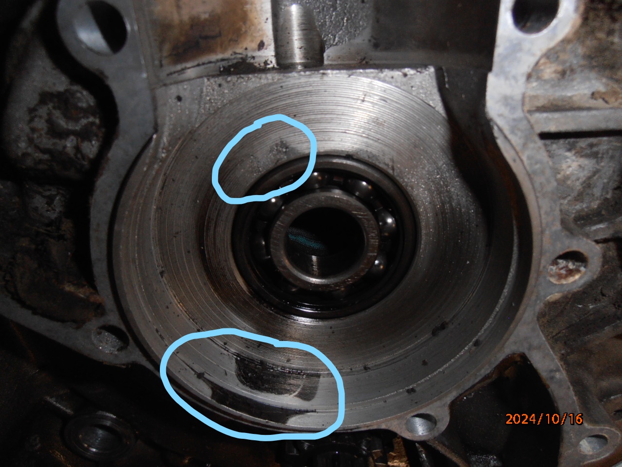

    • #29

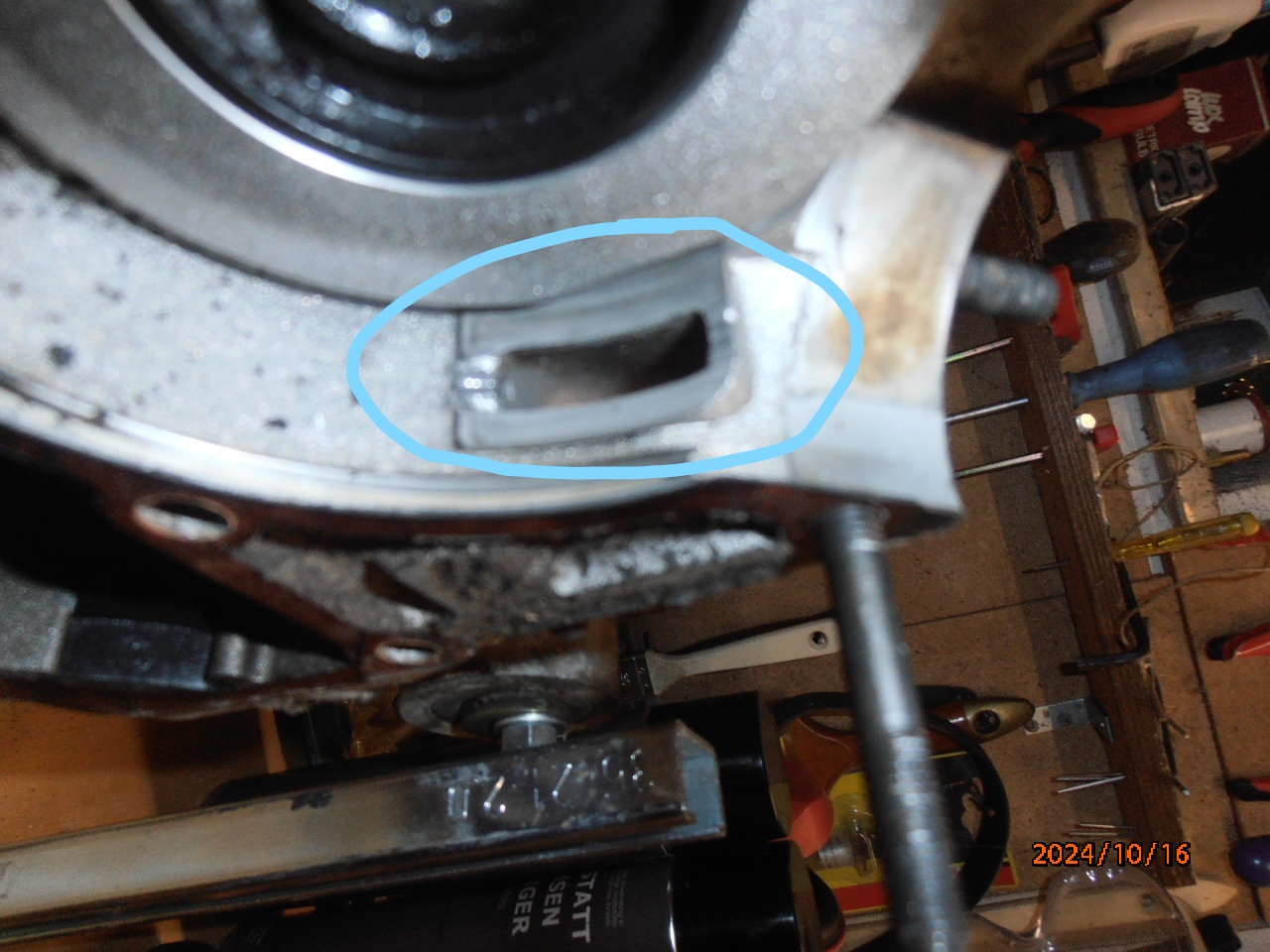

    Beim genaueren hinschauen hab ich jetzt noch die Beschädigung an der Kurbelwelle und am Gehäuse entdeckt. Ist das auf dem rechten Bild die Drehschieber-Dichtfläche? Ist da überhaupt noch was zu retten?

    Der Zustand des Drehschiebers und deine selbst erwähnte geringe Ahnung von der Technik sagt mir, dass dieser Motor von dir nicht überholt werden kann.
    4,153
    21,838
    3,520
    • October 17, 2024 at 06:49
    • #32
    Der Drehschieber kann haltbar mit hitzeresistentem 2K-Kleber repariert werden. Wahrscheinlich keine Einsteigerarbeit, da hat Volker schon recht.
    Es gibt eine Anleitung von Tanatos dazu, die Du über die Suche findest.
    Du findest aber wahrscheinlich in der Schrauberhilfe jemand, der Dir das erledigt, wenn Du die Motorhälften zuschickst.

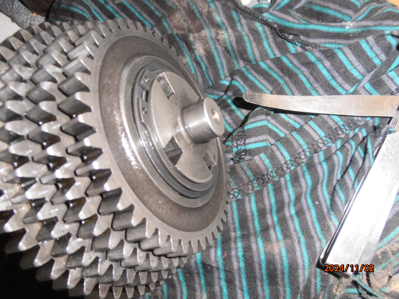

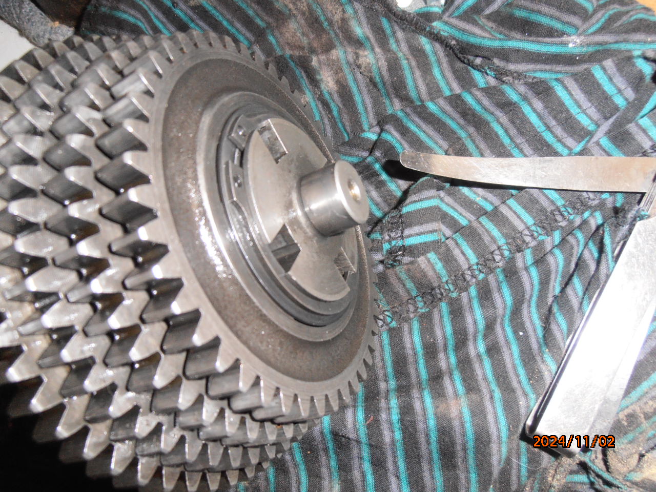

    Das Gehäuse ist zur Drehschieberreparatur bei Kobold in Verl und ich hab mit dem tauschen von verschlissenen Teilen Begonnen. Die beiden Schubklötze auf dem Schaltgestänge wurden gewechselt und eine neue Schaltklaue von BGM verbaut. Die Schaltklaue kann man runter und rauf in alle Gänge bewegen und die vier Zahnräder drehen sich. Allerdings ging das drehen der Zahnräder vorher leichter. Ich hab jetzt mal den Zwischenraum zwischen Distanzring und Sprengring gemessen. Mit der 15er Blattlehre komme ich grad so rein, an manchen Stellen leichter an manchen etwas schwerer. Liegt das nun an der neuen Schaltklaue, hab ich evtl. beim reinmachen den Sprengring etwas verzogen, ist dieses Maß ok oder zu eng?
    Ich hoffe es gibt dazu Erfahrungswerte. Grüße an alle

    Hallo, 0,15mm passt noch👍
    Waren die Klötze der Schaltgabel schon sehr schlecht? Gibt immer wieder Probleme mit der Qualität neuer Klötze, die zu weich sind!?
    Schaltklaue auch sicher die richtige, zu den Gangrädern gekauft und montiert? Ansonsten kann sein, dass dir später im betrieb die Gänge rausspringen

    Wo liegt der Unterschied zwischen schlecht und sehr schlecht? Einer sah noch nicht sehr abgenutzt aus der andere hatte schon deutliche Abnutzungsspuren. Dieser Typ Schaltklaue wird überall für die XL2 angeboten, dann sollte es auch meiner Meinung nach der richtige sein!? Montiert so wie der alte, lässt sich auch Problemlos rauf und runter schieben und rastet auch deutlich ein. Gibt`s was, auf das man beim montieren noch zu achten hat oder was man falsch machen kann? Zu den 0,15 mm - gibt es da irgendwo Tabellen über die Toleranzwerte?

    Danke für die Info! Da bin ich mit meinem Maß nahe am Neuzustand :)

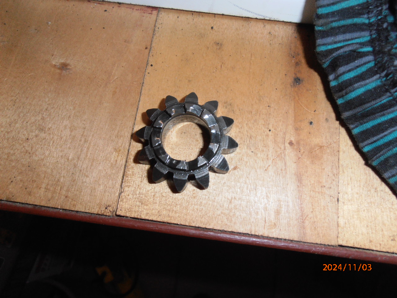

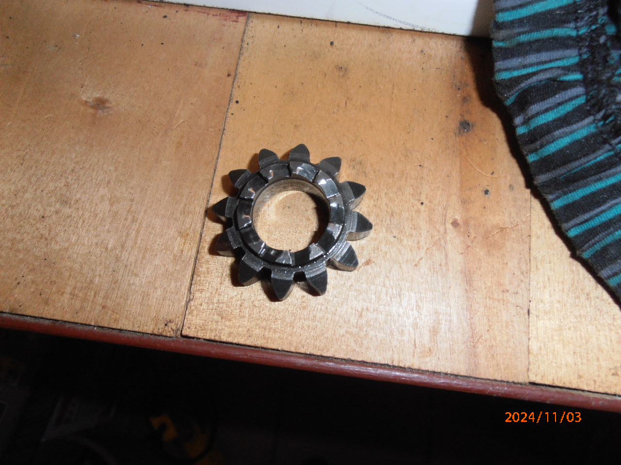

    Auf was muss ich achten oder an was erkenne ich, ob das Anlasserritzel ok oder verschlissen ist?
    4,153
    21,838
    3,520
    • November 3, 2024 at 13:16
    • #39
    Das verschleißt nicht so schnell.
    Die Zähne oben greifen in die Nebenwelle. Das kannst Du bei Montage mit Feder drunter gut simulieren.
    Ich würde es nicht ohne Not tauschen. Vieles von dem Reproramsch, den man dann im Austausch angedreht bekommt, ist nicht maßhaltig.
    Es ist übrigens das Kickstarterritzel.
