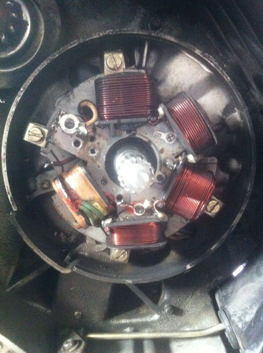

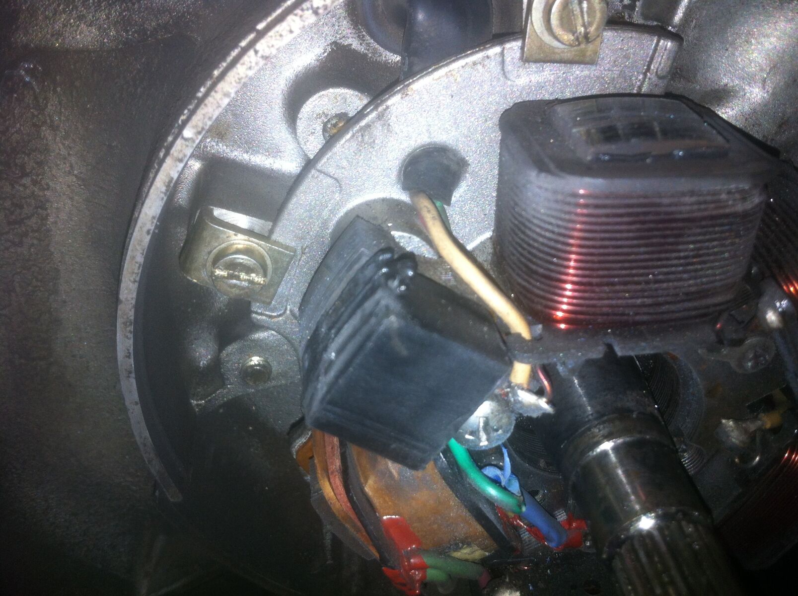

    Den neuen Spannungsregler hatte ich mal angesteckt, jedoch keine Veränderung beim Abblend-, und Rücklicht. Noch immer nur ein Glimmen. Da werden also tatsächlich die Spule(n) auf der ZGP hinüber sein. Schade, da gerade alles so tufte läuft. Jetzt muß es doch wieder auseinander :-|

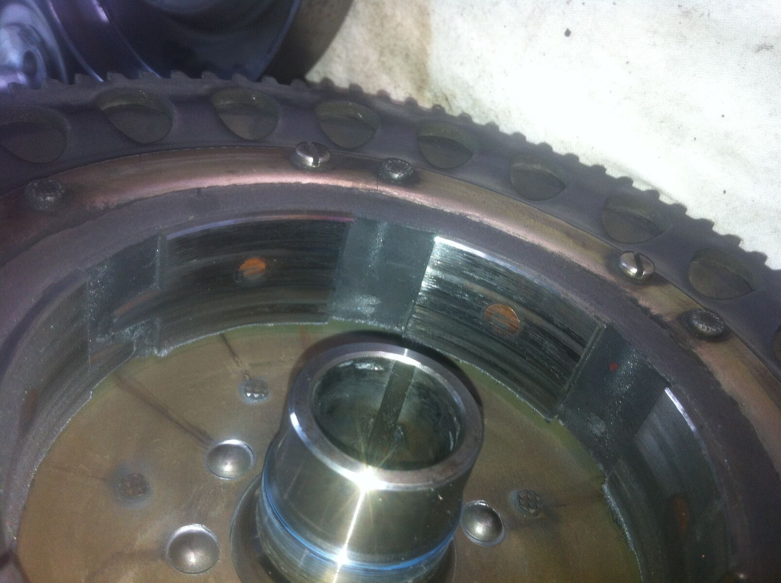

    Ich habe jetzt mein altes Pickup eingelötet. Das Polrad habe ich gepunktet.
    Dann habe ich die Flächen am Polrad mit einem weißen Edding angemalt und das Polrad aufgesetzt um zu sehen ob etwas schleift. Tatsächlich haben das Pickup und die nächsten 2 Spulen im Uhrzeigersinn Kontakt gehabt. Aufgrund der Tatsache das die ZGP eh einen weg haben wird habe ich stumpf die Laufflächen der Spulen angeschliffen. Alles zusammen gesetzt und was soll ich sagen... Null klackern im Leerlauf. Die Kiste lief solange ich sie habe noch nie so sanft und ruhig. Wahnsinn. Dann Probefahrt. Und zack, super geschmeidig bis 60 km/h.
    Also Motor und Zündung TOP.
    Und jetzt kommt das ABER.
    Es haut permanent die Sicherung durch. Blinken geht nicht. Sie leuchten nur. Scheinwerfer und Rücklicht nur schwach im Leerlauf und bei erhöhter Drehzahl, dann kommt irgendwann die Sicherung. Tankanzeige geht im Stand über Batterie, während der Fahrt dann irgendwann nicht mehr. Blinkerkontrolllampe aufm Tacho leuchtet permanent.
    Mein erster Gedanke war Lichtmaschine. Oder hat es doch noch mit einem Defekt auf der ZGP zu tun?

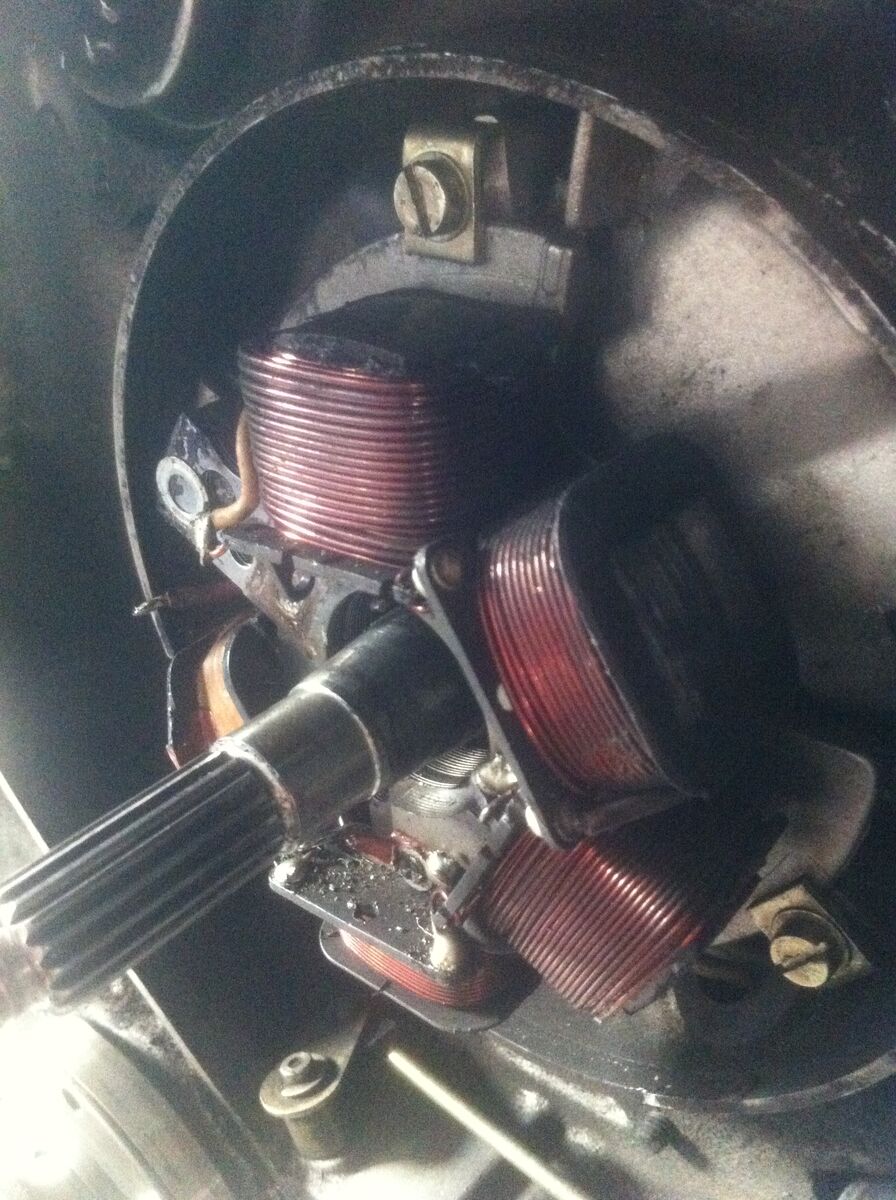

    Roller in die Halle gebracht und alles aufgemacht. Das Ergebnis ist erschreckend.

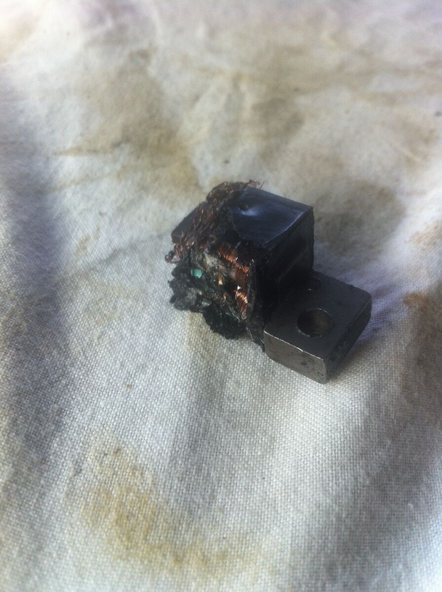

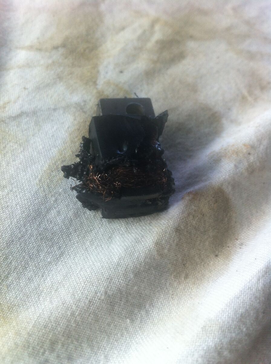

    Die konische Hülse im Polrad ist lose, hat Spiel; eine Niete lag lose im Polrad und hat vermutlich ein herliches Werk der Zerstörung auf der Zündgrundplatte verrichtet.
    Das Pickup ist komplett zerfrotzelt. Geschmolzen, zerstört.
    Was die Spulen angeht kann ich nicht direkt etwas zu sagen. Sieht halt alles nicht so schön aus :|
    Hat jemand einen Tip wie ich weiter verfahren soll?
    Neues Pickup und Polrad mit Schweißpunkten versehen damit es wieder fest sitzt? So denke ich das die letzten Nieten auch bald ihren Geist aufgeben.
    Was mache ich mit der Zündgrundplatte?

    Habe alles durchgemessen.
    Ergebnis: Zwischen Weiß/Grün auf der Zündgrundplatte nur 9 Ohm anstatt 500kOhm.

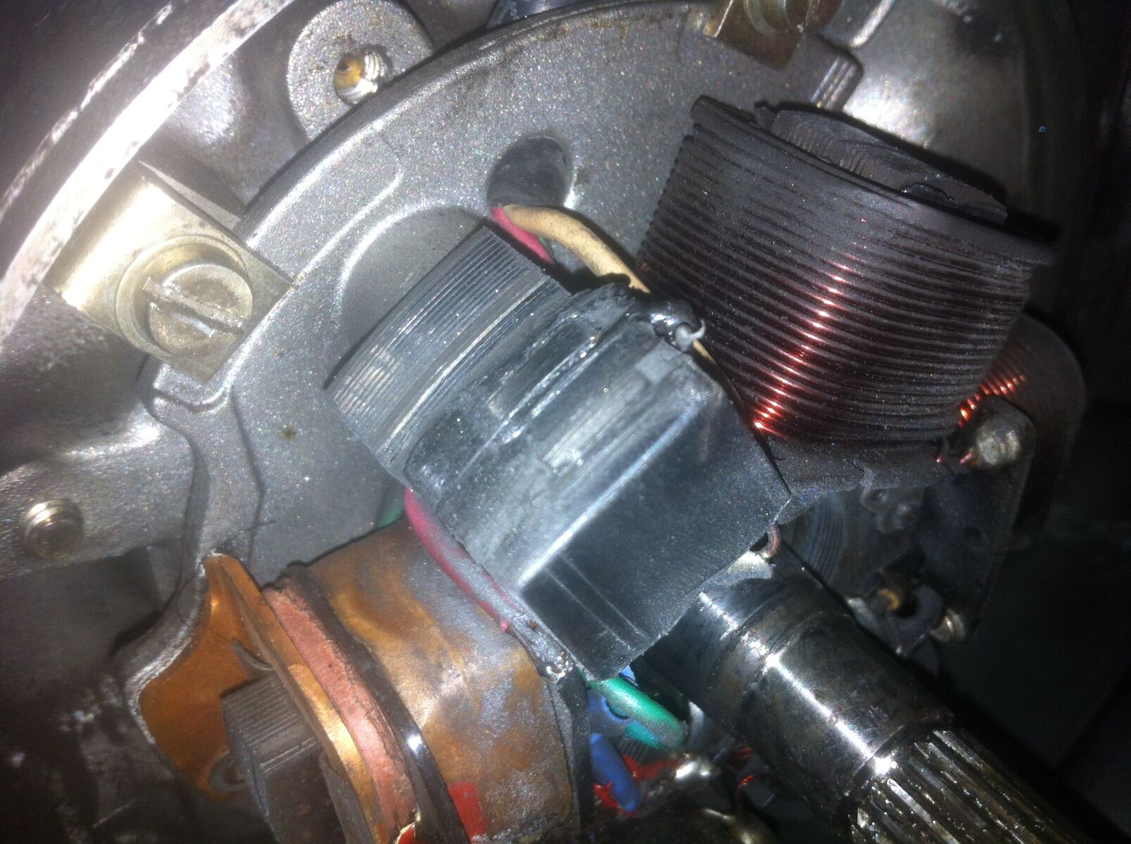

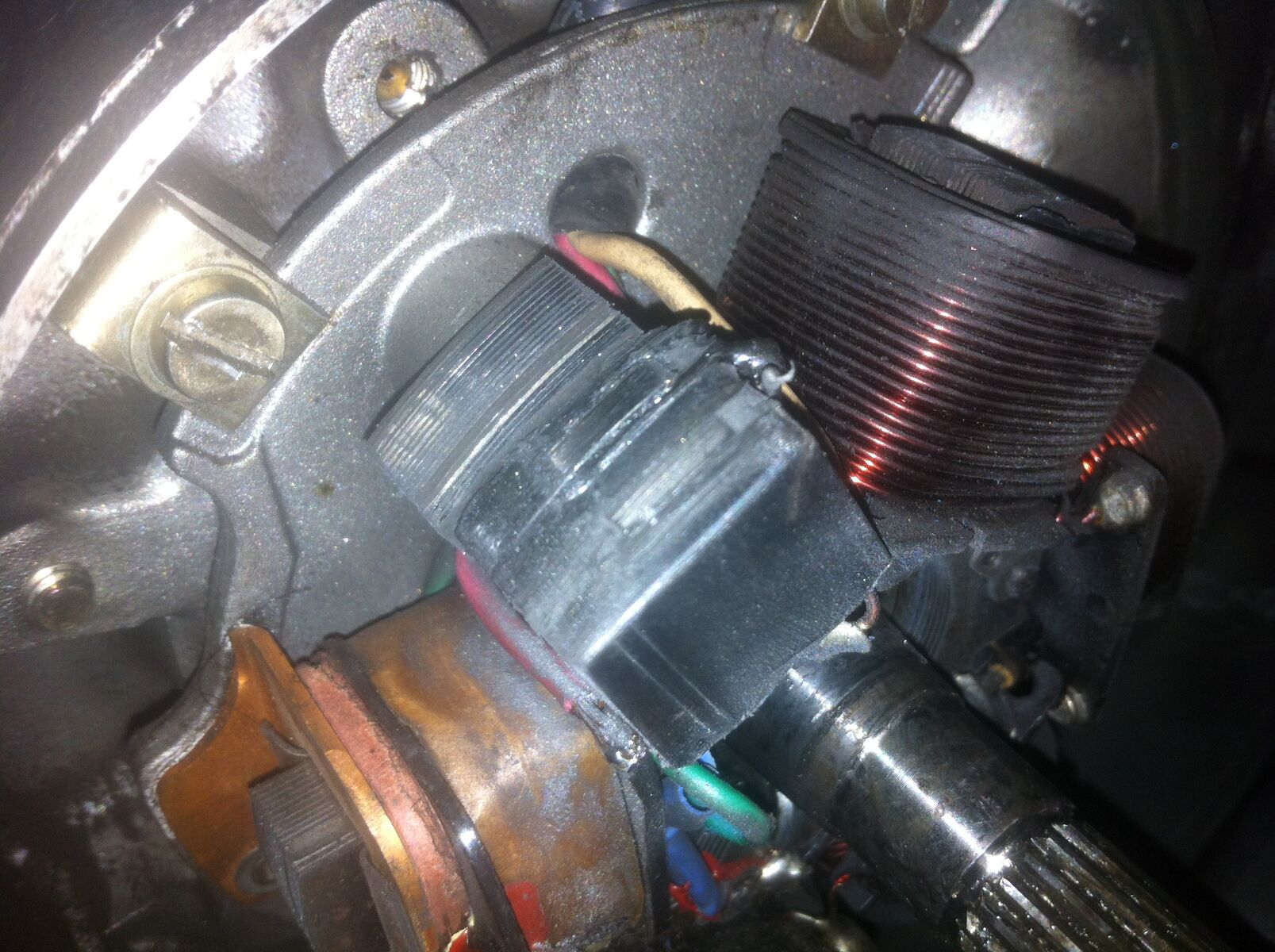

    Ich habe nochmal das Polrad abgenommen und wollte nun nochmal fragen ob es normal ist das das Pickup so ein wenig Material verliert, anschmilzt. Und was Ihr von den Laufflächen vom Polrad haltet. 4 sind i.o. aber bei 2en hat sich wohl ein wenig Plastik vom Pickup abgesetzt. Die sind reell schwarz.
    Pickup ist ja nun neu.
