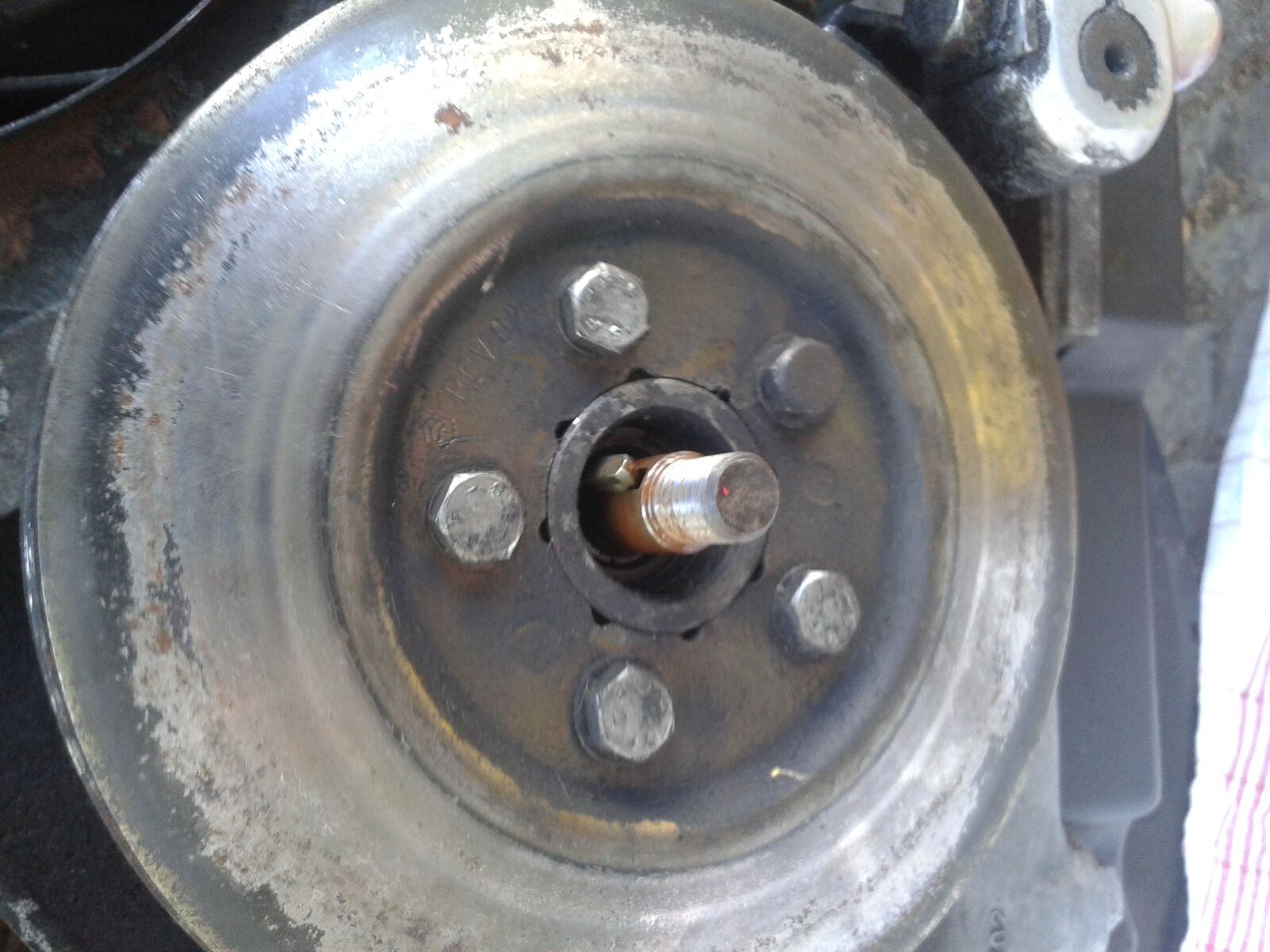

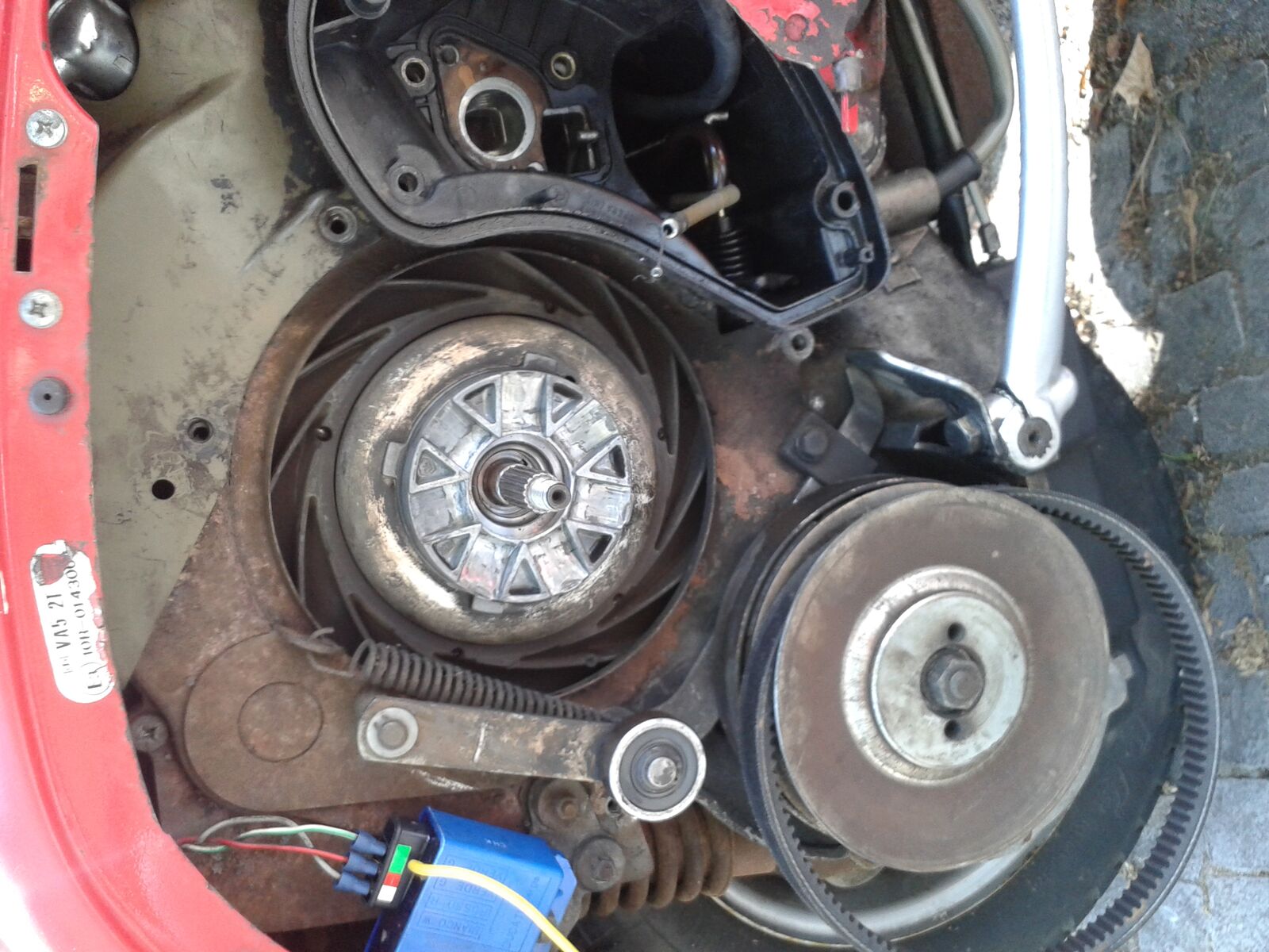

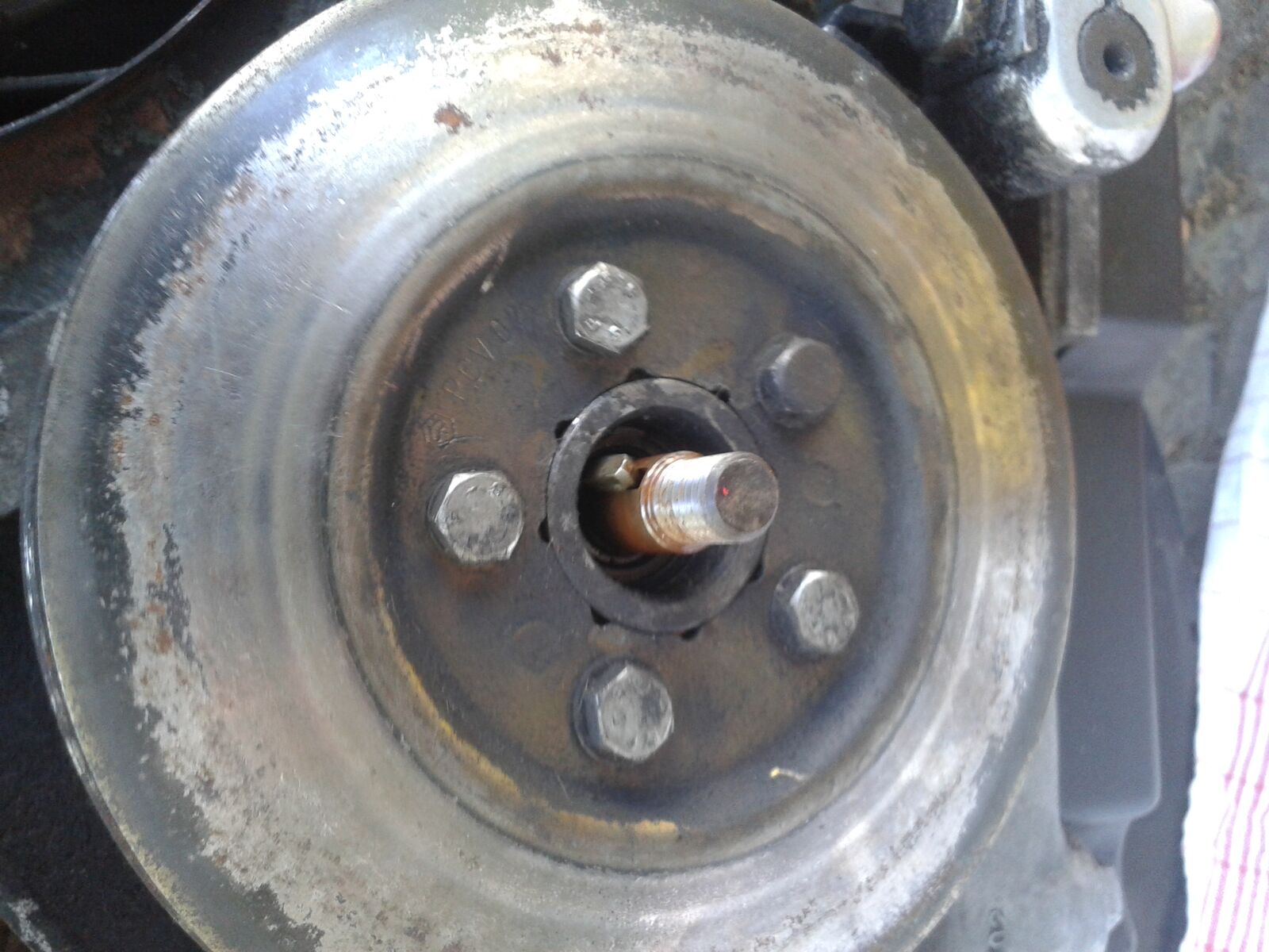

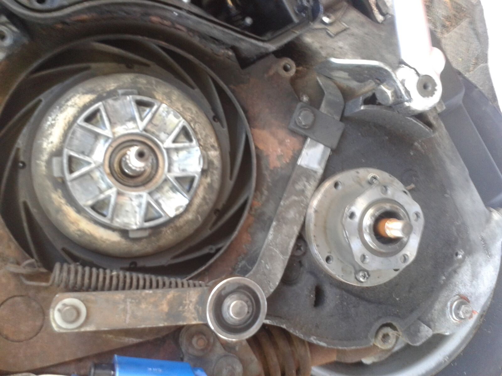

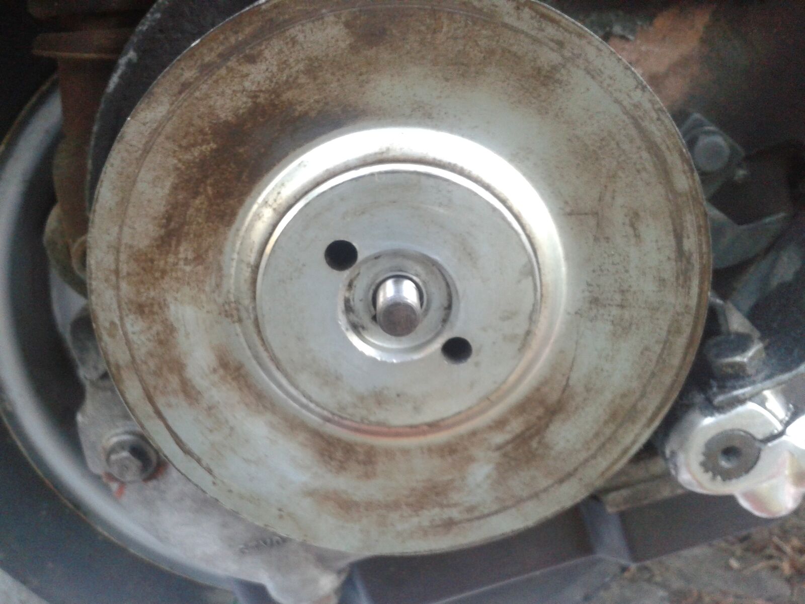

    Up-Date:
    Bin jetzt dem Pick-up auf der Spur!
    Baue grade die Vario ab.
    Kriege aber die untere Scheibe nicht ab...
    Gibt's da einen Trick?!
    Gruss,
    Felix.

    • August 27, 2014 at 22:16
    • #24
    Sollte eigentlich so runterkommen. Ansonsten mal Vorsichtig (!) mit nem Gummihammer abklopfen
  • Automatix
    10,348
    1,956
    PK 50 XL2 Automatik (3)
    • August 28, 2014 at 09:52
    • #25
    Du ziehst die untere Riemenscheibe so weit wie möglich raus, klemmst dann zw. die Kupplung und Riemenscheibe etwas ein ( z. b. Ein Holzstück) und klopfst dann behutsam mit einen passende Dorn auf die Antriebswelle. Es reichen in der Regel ein paar wenige Schläge, so dass die Antriebswelle sich löst. Dann kannst du die Riemenscheibe von Hand abziehen.
    Aber Achtung: mit dem Dorn immer gut zielen, sonst ist das Gewinde der Antriebswelle defekt

    • August 28, 2014 at 10:41
    • #26
    Hab ich gemacht, hat super funktioniert!!!
    Jetzt liegt das Lüfterrad frei!
    DANKE!!!
    Jetzt besorge ich noch einen langen Abzieher, und dann kann es losgehen!
    Juchu!
    Bilder Folgen...

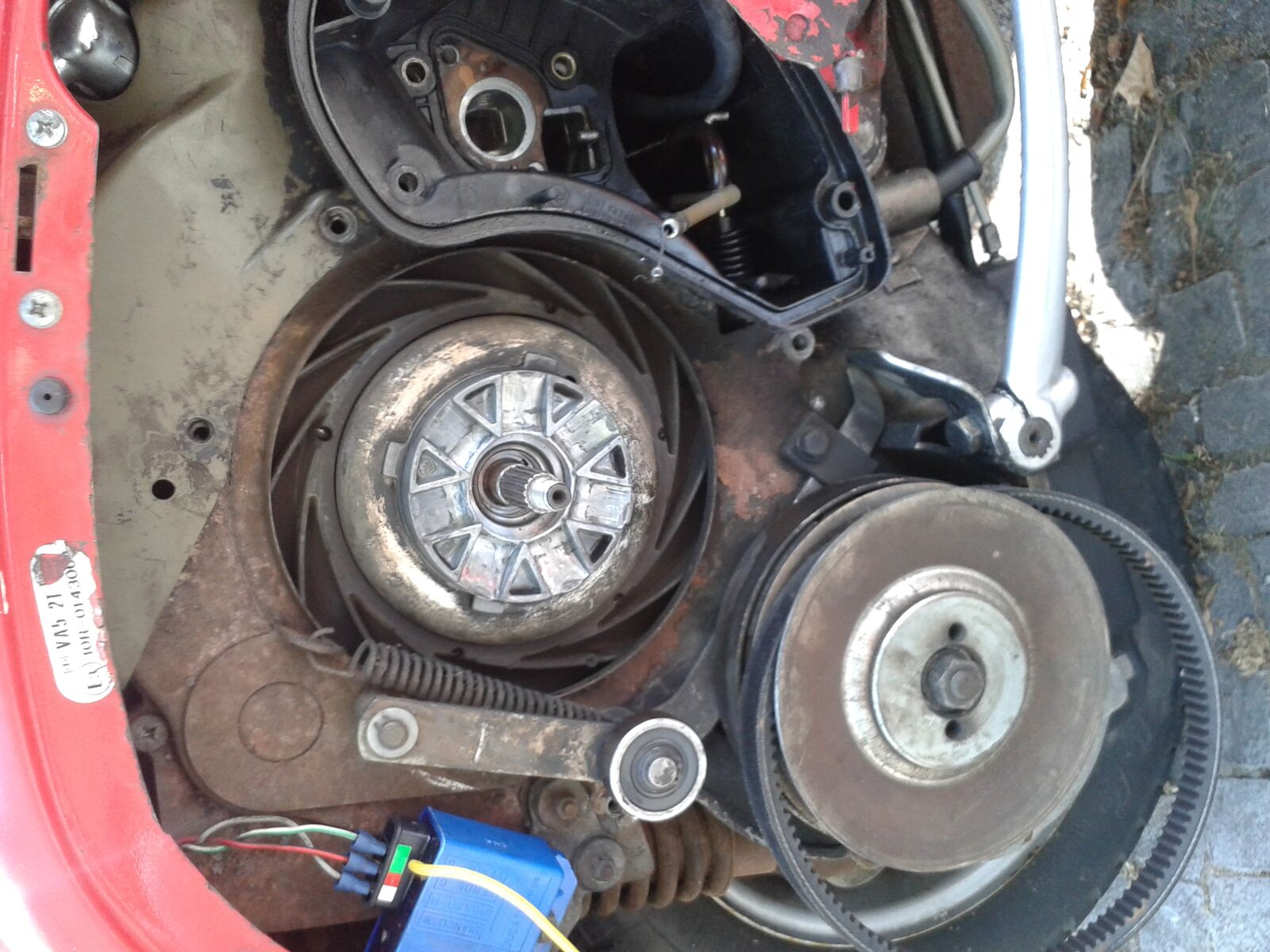

    • August 29, 2014 at 13:53
    • #27

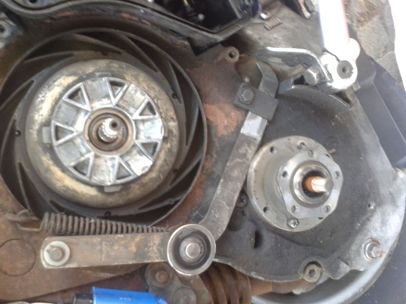

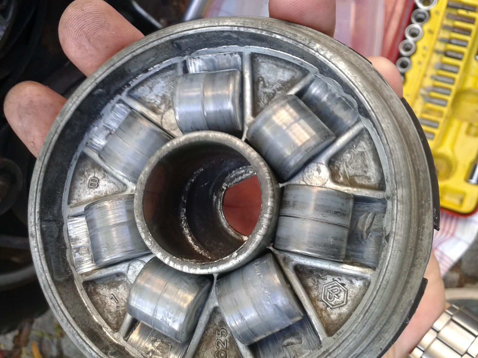

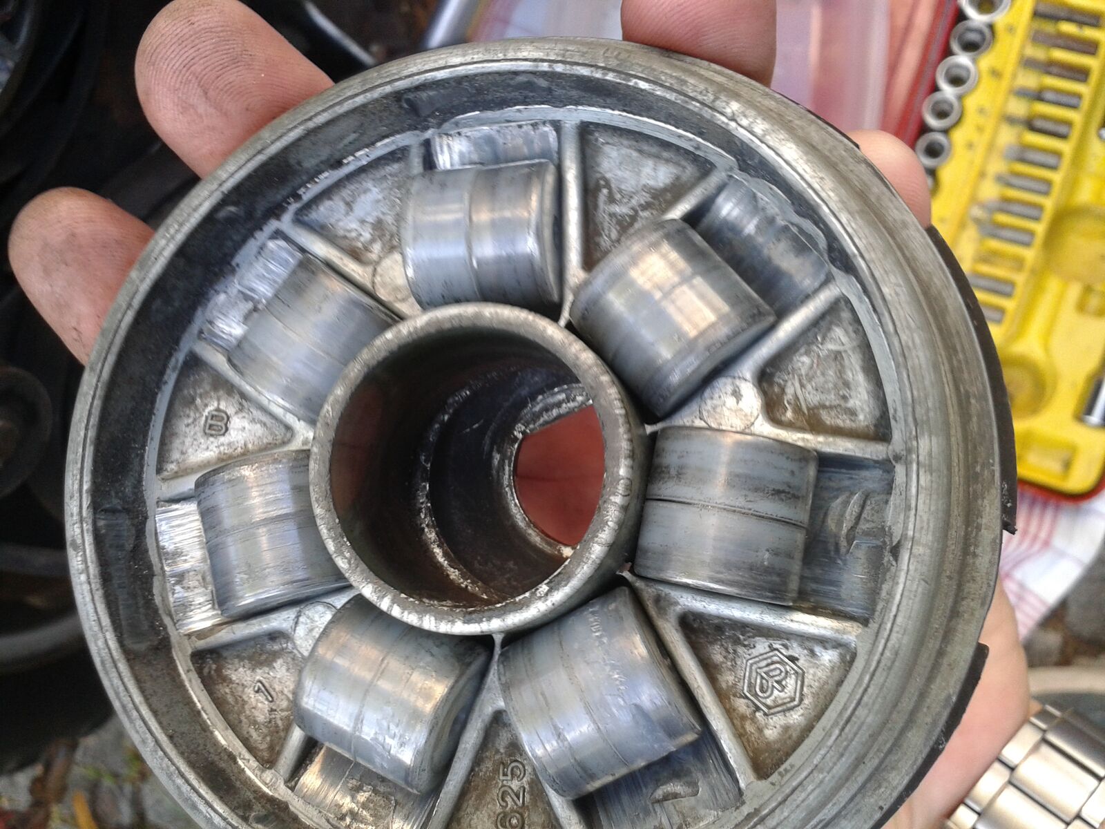

    Hier paar Bilder...
    Fortsetzung folgt!
    Auch hier nochmal die Frage: was kann ich auf dem Rückweg alles fetten, oder reinigen?! Kupferpaste?!
    Wenn ich schonmal dran bin

    • August 29, 2014 at 14:53
    • #28
    Ich bin inzwischen von Fett oder Kupferpaste ganz abgekommen. Besser ist Graphit Pulver. Wenn du das nicht zur Hand hast, dann nimm einfach einen weichen Bleistift und bemale damit die Flächen der Variorollen.
    Davor solltest du die Laufflächen noch polieren.
    Mehr braucht es nicht!

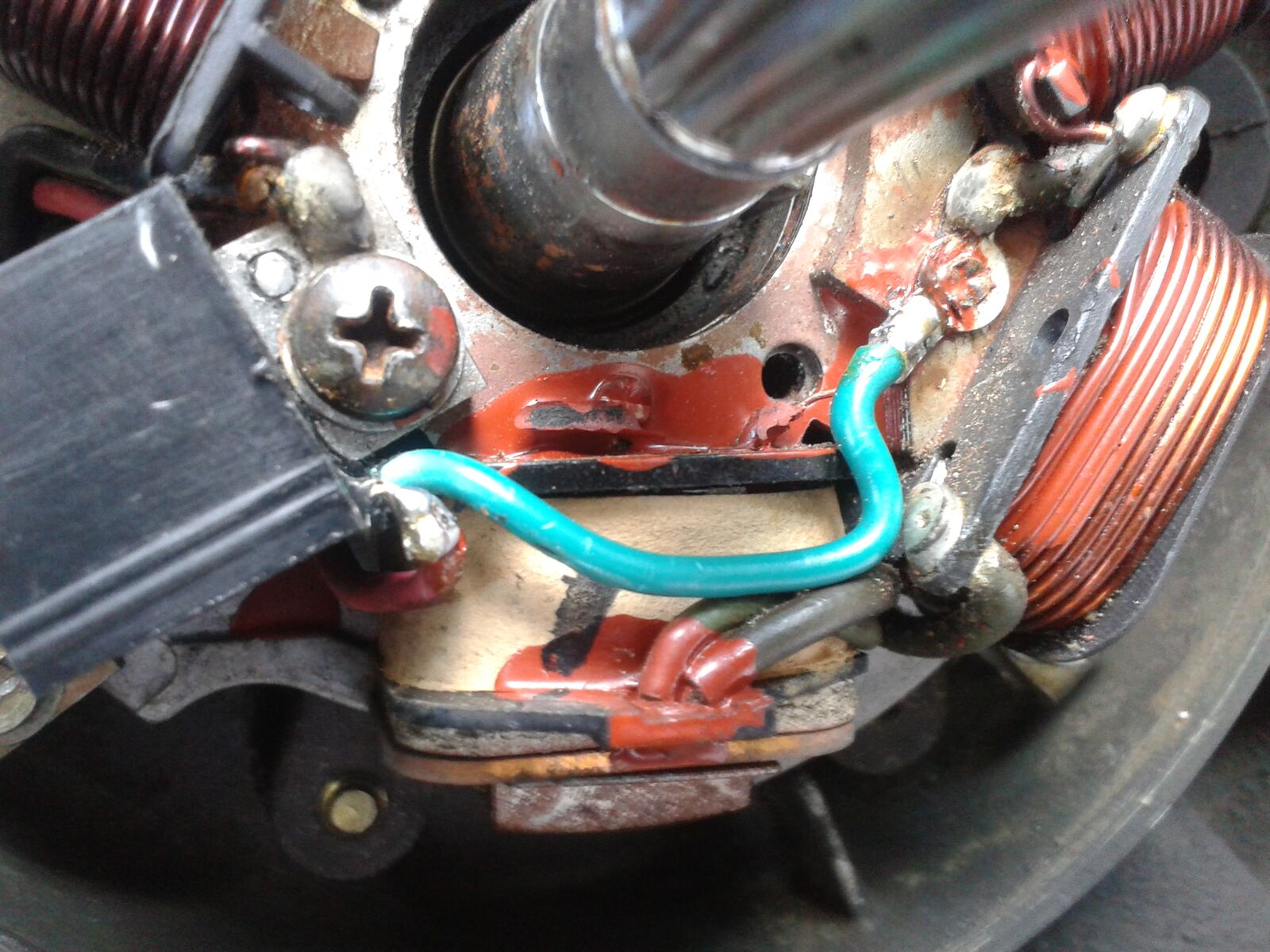

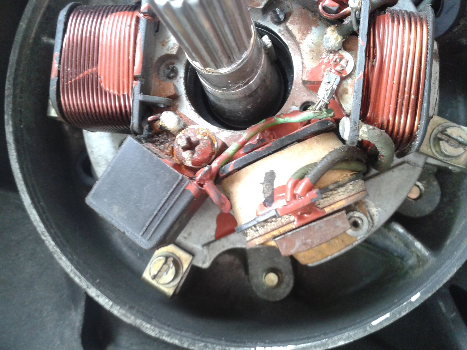

    • September 1, 2014 at 12:56
    • #29

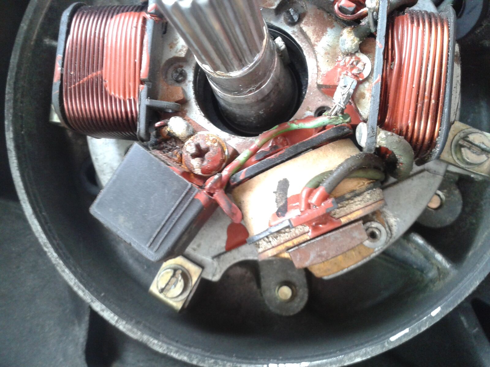

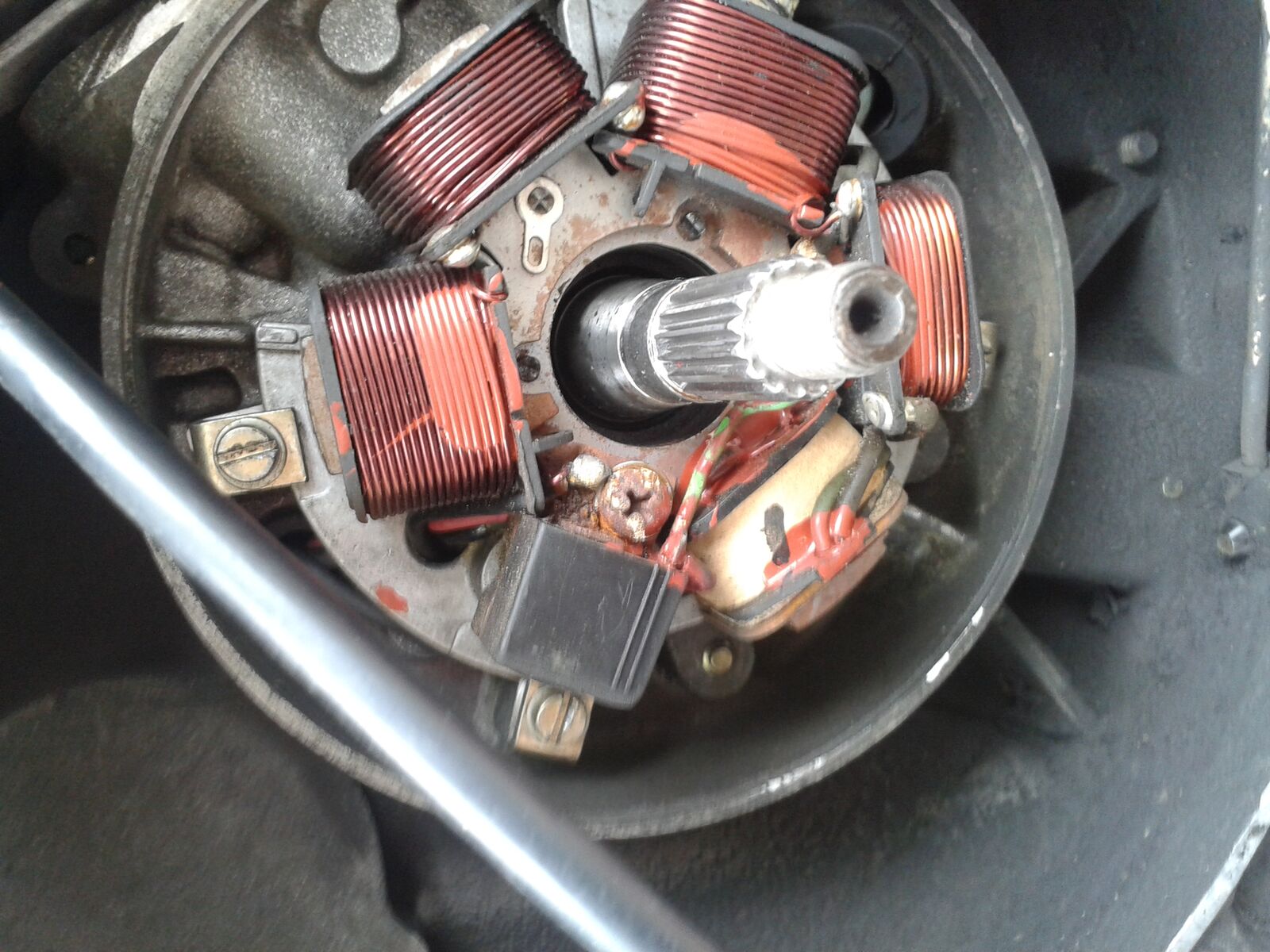

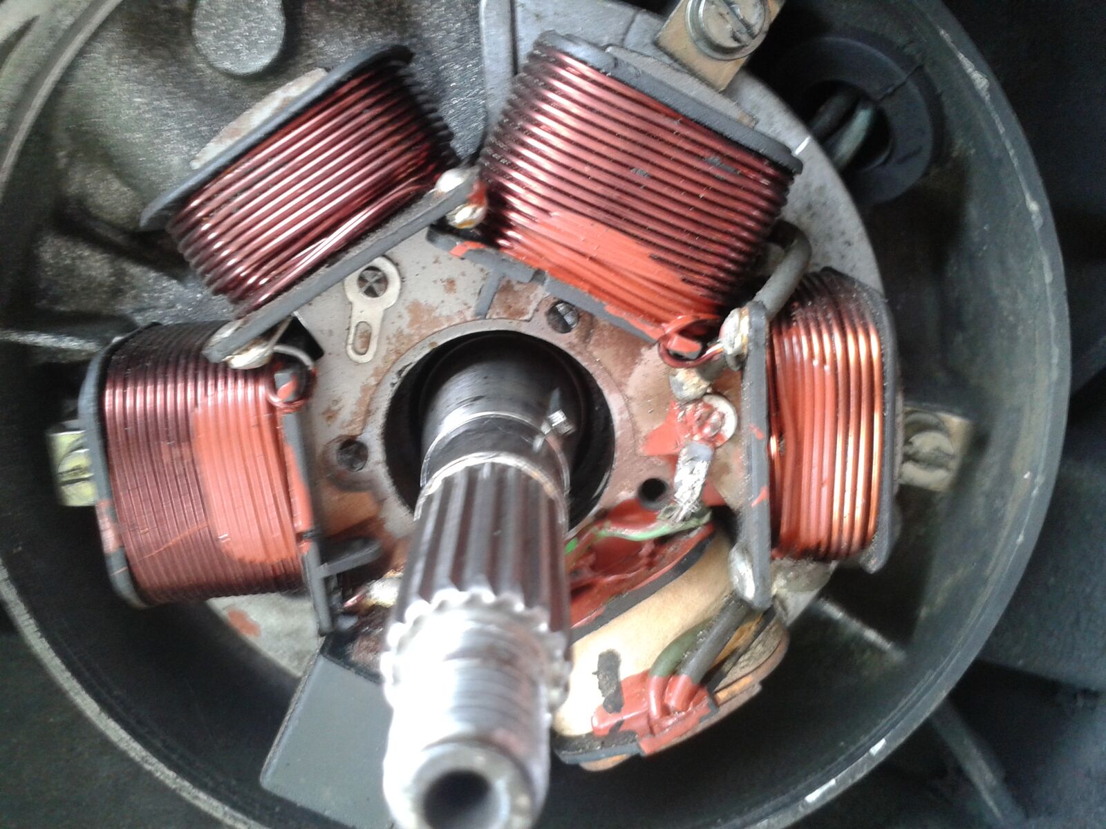

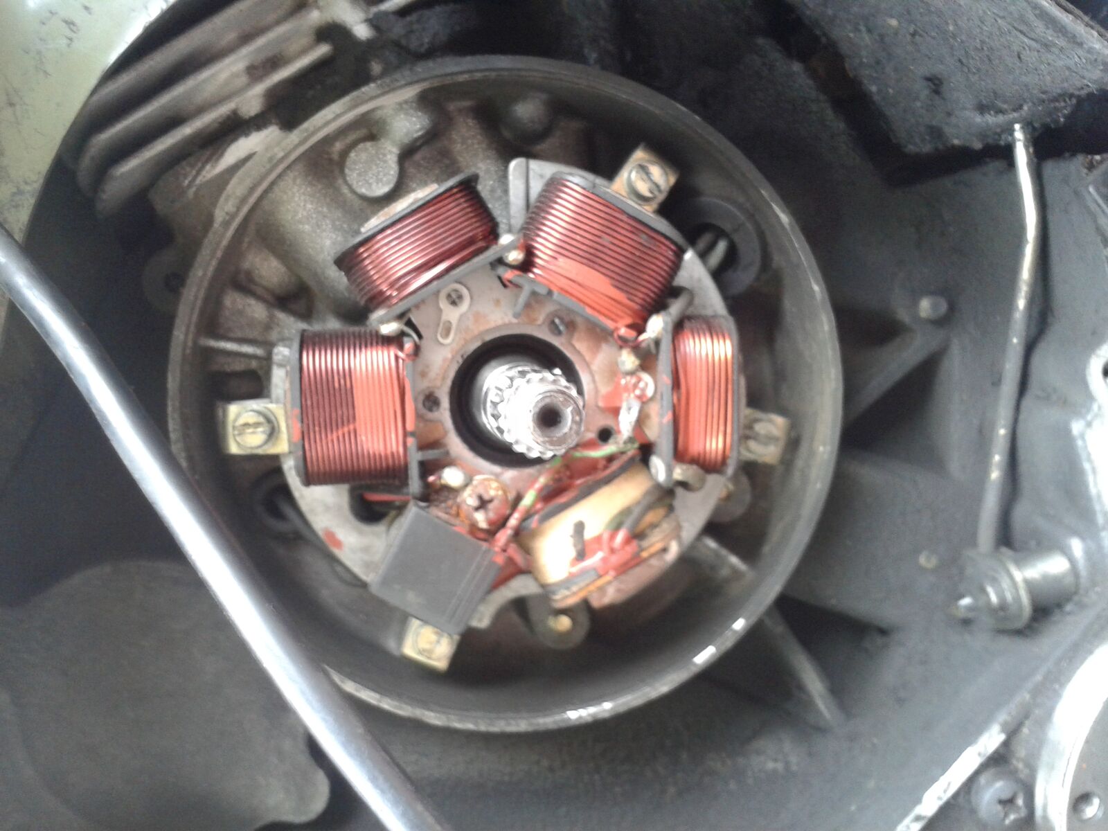

    Hab grade Zündspuhle und Pickup freigelegt!
    Heute abend wird gelötet...
    Gruss.

    • September 1, 2014 at 13:15
    • #30
    Sehen die Spuhlen für euch noch gut aus?!

    • September 2, 2014 at 08:09
    • #31
    Sehen noch gut aus. Aber die Optik sagt da leider nicht viel aus.

  • Automatix
    10,348
    1,956
    • September 2, 2014 at 19:48
    • #33
    Die Spulen sehen noch perfekt aus. Es sieht aber so aus, als ob die Ankerplatte schon einmal getauscht wurde (siehe Schrauben). Nicht nachvollziehbar ist der Rost und die erheblichen Korrosionen auf der Ankerplatte, der Kreuzschlitz-Schraube und den Lötstellen. Ganz zu schweigen von den Kabeln, die auch nicht gerade gut aussehen. Entweder die Ankerplatte wurde feucht gelagert - was nicht zwangsläufig die Qualität erhöht - oder die Karre stand sehr lange im Freien und wurde nie bewegt - sonst wäre die Feuchtigkeit durch Trocknung entwichen.
    Leider lässt sich auf den Bildern nicht erkennen, ob die Ankerplattenmarkierung (auf ca. 12 Uhr wenn man frontal draufschaut) exakt mit der Markierung am Motorblock fluchtet. Wenn dem nicht so ist, würde ich die Ankerplatte erst exakt auf die Markierung einstellen und nochmals probieren. Ansonsten ist Pick Up Tausch angesagt.

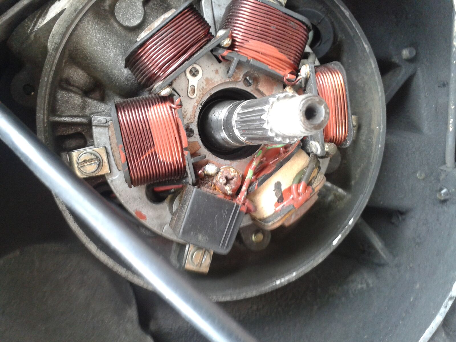

    • September 2, 2014 at 20:37
    • #34

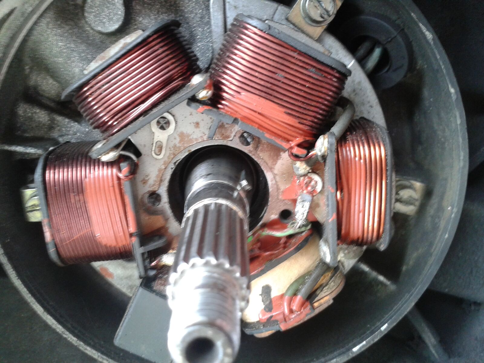

    Ist das die Markierung?!
    Ich glaube die fluchtet.
    Du hast Recht, etwas Korrosion, aber jetzt trocken...
    ist an der Lötstelle vom langen Kabel des Pickups noch ein weiteres Kabel angelötet?!
    Nein, oder...

    • September 2, 2014 at 20:48
    • #36
    ...ich hab das jetzt so eingelötet... seid bitte gnädig, bin echt Anfänger...

    • September 2, 2014 at 20:51
    • #37
    Hab ich schon deutlich schlechtere gesehen

  • Automatix
    10,348
    1,956
    • September 3, 2014 at 07:27
    • #39
    Die Markierungen auf dem Bild sind nicht wirklich exakt fluchtend. Also Ankerplatte leicht lösen und nach rechts drehen. Aber nur bis die zwei Striche genau in einer Flucht verlaufen. Dann wieder gut festziehen.
    An Deiner Lötarbeit ist überhaupt nichts auszusetzen. Für einen Laien ein super Lötergebnis.
    Beste Grüße,
    Automatix
    PS: Überprüfe noch alle Leitungen auf Bruchstellen der Isolierung.

    • September 3, 2014 at 12:49
    • #40
    DANKE, SIE FÄHRT WIEDER!
    Hab alles wieder zusammen gebaut, gestartet, sie läuft!
    Schnurrt wie ein Kätzchen!
    Nur bis 20/25 kmh stottert sie etwas... ist aber denke ich eine Vergasereinstellung...
    Danke!!!
    JUCHUUUUUUU...
