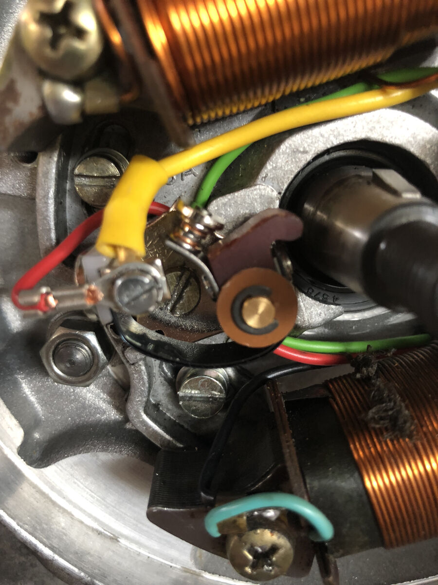

    Sie läuft...!!!!!!!!! Juhuuuuu jippiiiiiiii......!!!!!
    Kontakte von 0,4 auf 0,3 eingestellt und beim ersten tritt war sie da!!!!

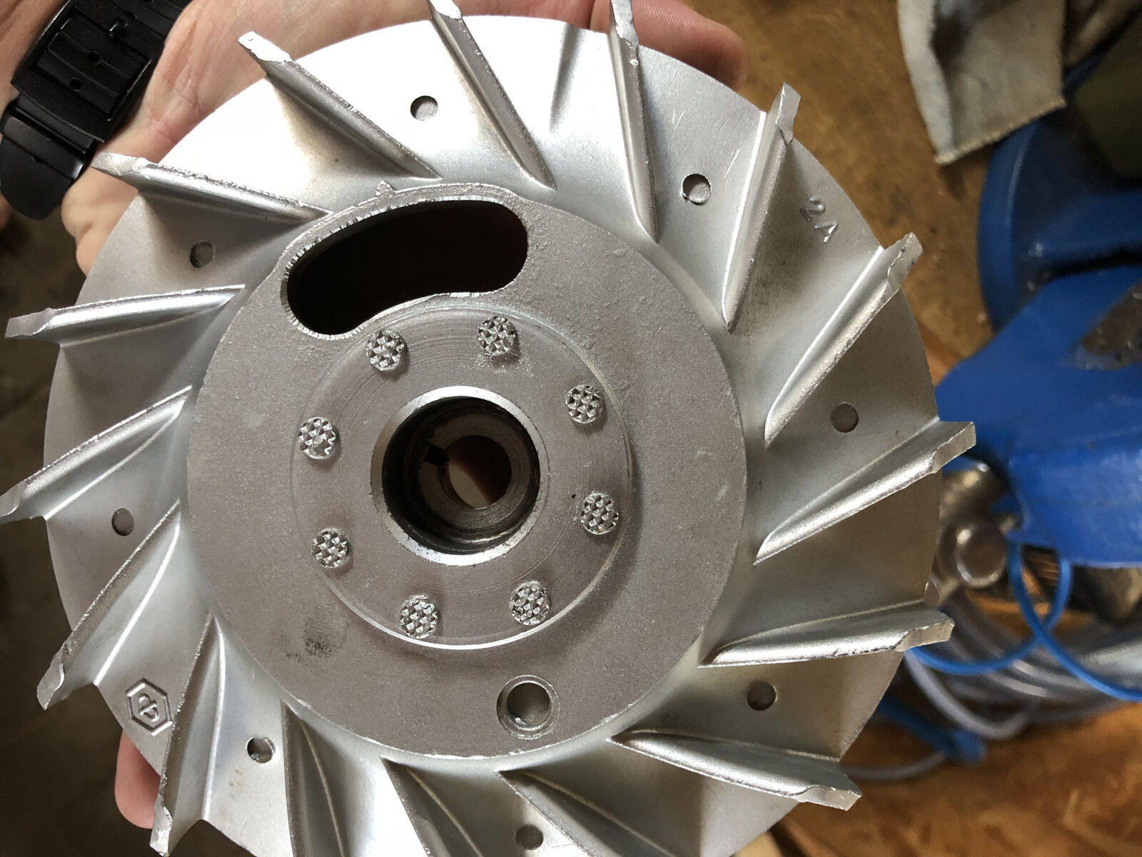

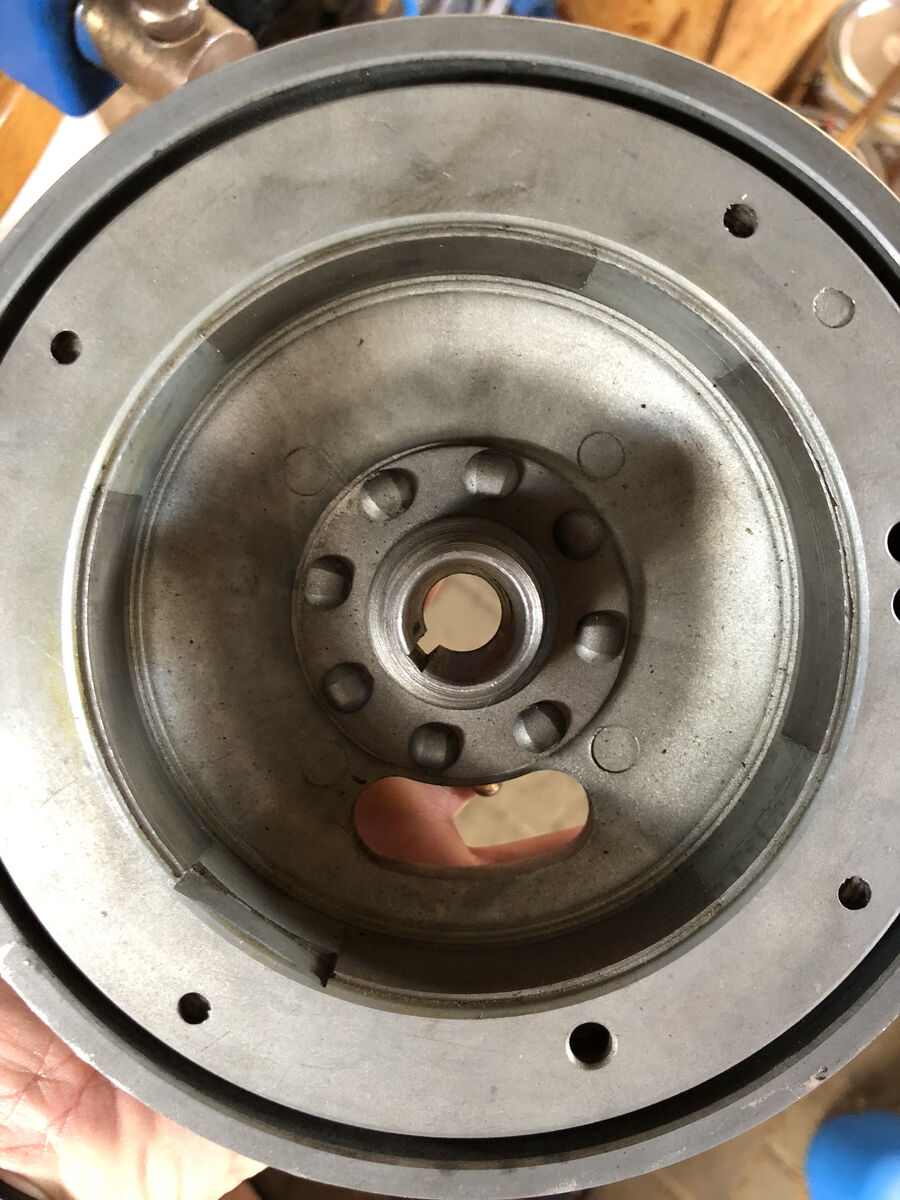

    @jack o'neill anbei die Bilder vom Polrad

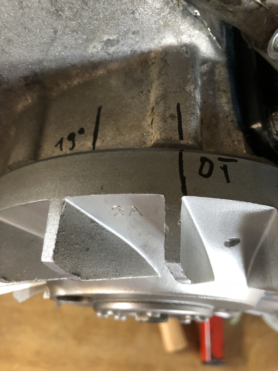

    @jack o'neill
    Sorry mein Fehler, natürlich hab ich den OT mit einem kolbenstopper ermittelt.
    Bilder vom Polrad stelle ich gerne noch ein.
    Funke ist da, hab’s wie du es beschrieben hast gegen Masse getestet. Ist aber nicht blau-weiß wie du sagst sondern eher gelblich-weiß.
    Kondensator hab ich neu eingelötet.

    Zitat von Tom-Tiger
    Wiso hast du 2x mal OT ermittelt und fantasievoll eingestellt. OT ermitteln markieren 19 Grad zurück fertig.
    Irgendwo ist da der Wurm drinn oder nur die e Beschreibung??Les dir das mal durch und mach mal Schrittweise wie dort beschrieben.http://www.vespa-50.de/elektrik/zuendung.html
    habe nach dieser Anleitung gearbeitet

    Hier die Kontakte
