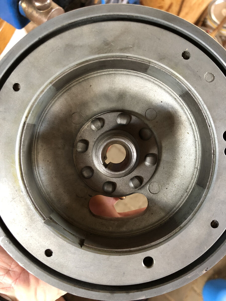

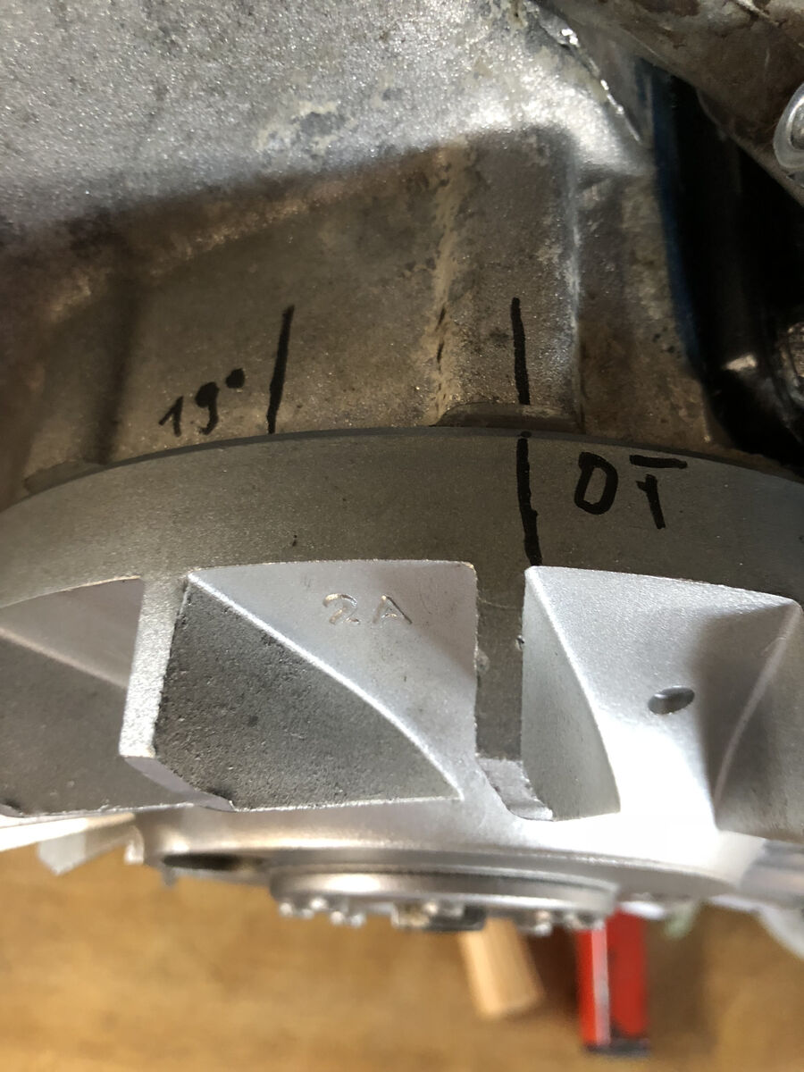

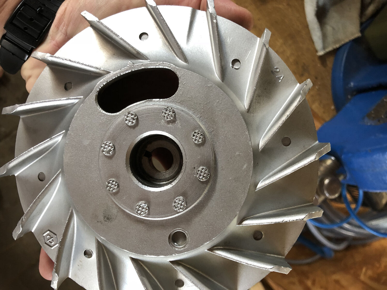

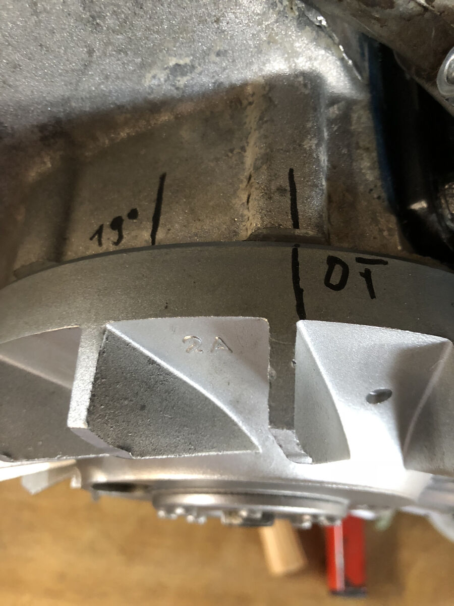

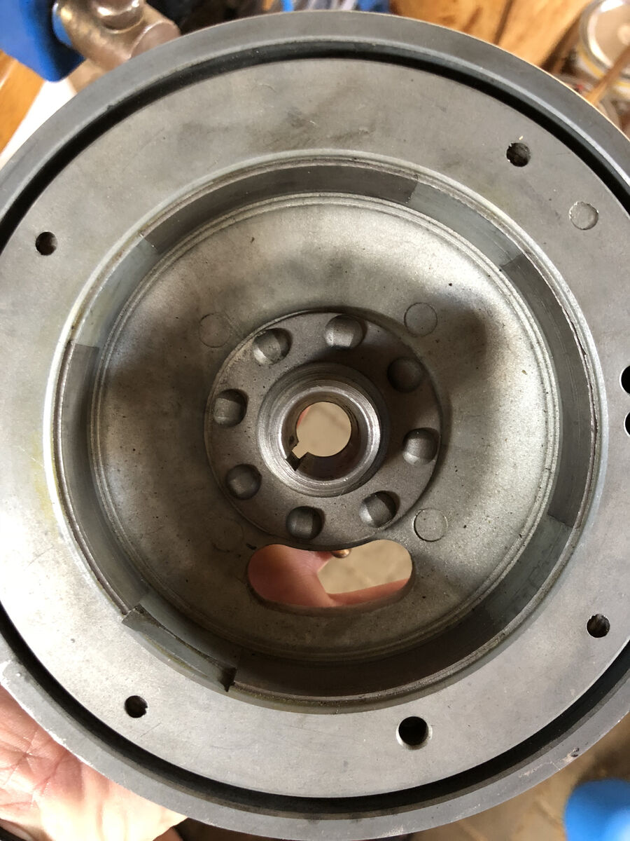

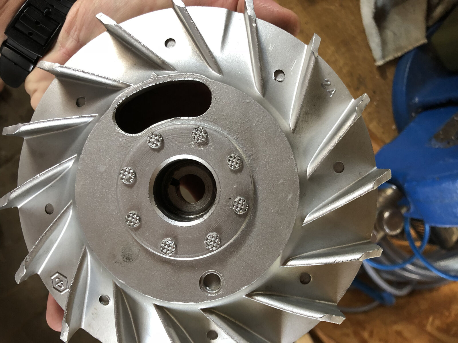

    @jack o'neill anbei die Bilder vom Polrad
      • 176.03 kB
      • 160
      • 283.42 kB
      • 150
      • 144.28 kB
      • 149
    Einmal editiert, zuletzt von alfamaik82 (August 26, 2018 at 14:06)
