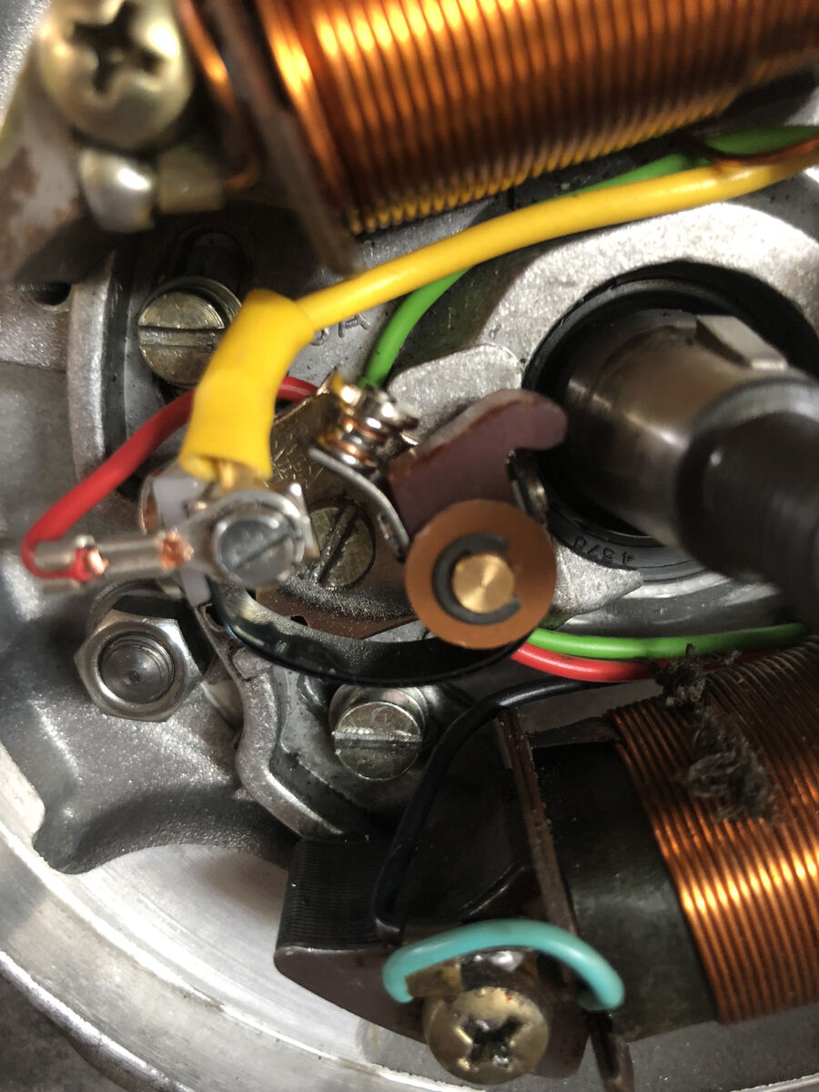

    Kannst du mal eine Nahaufnahme von den Zündkontakten machen?

    • August 24, 2018 at 12:47
    • #33
    Hier die Kontakte
