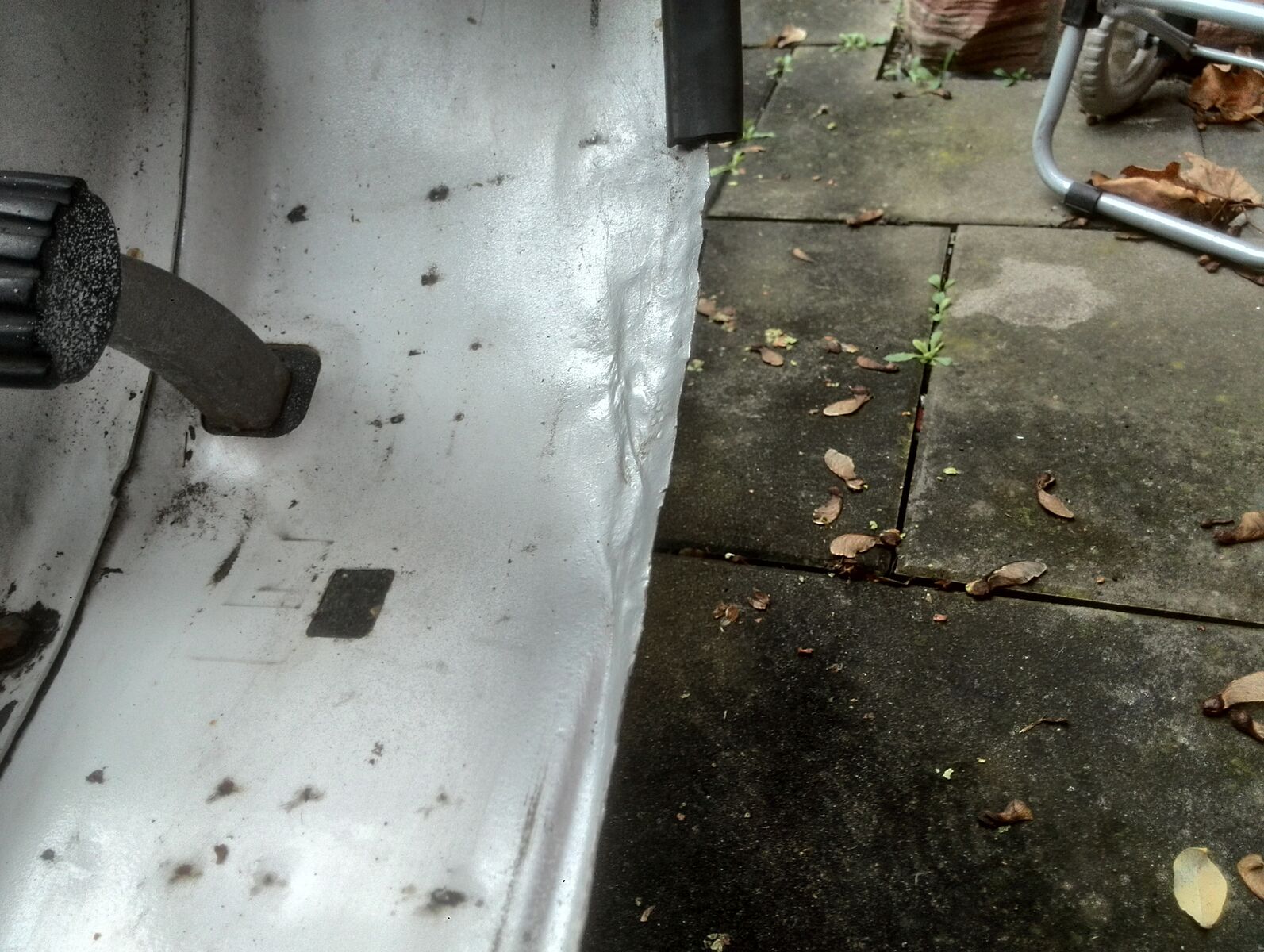

Würden die Leisten der PX nicht die Löcher im Boden abdecken?
Das Problem ist, das ich niemanden kenne der solche Löcher schweißen kann, aber gut möglich das ich jemanden finde. -
Reicht es wenn ich die Löcher zuspachtel?
Die Sache ist auch die, ich mag die Matten nicht, sie lassen meine Xl2 so klobig wirken. Da gefallen mir die Leisten schon um einiges besser.
Danke euch, also ihr würdet nichts lackieren?
Reicht es wenn ich die Stellen mit reinige? und womit am besten reinigen? nur Wasser?
Mich stört eben auch die kleine Stelle auf der rechten Seite wo silber übersprüht wurde, komplett lackieren wäre eben ein enormer Aufwand -

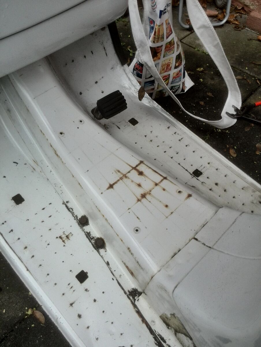

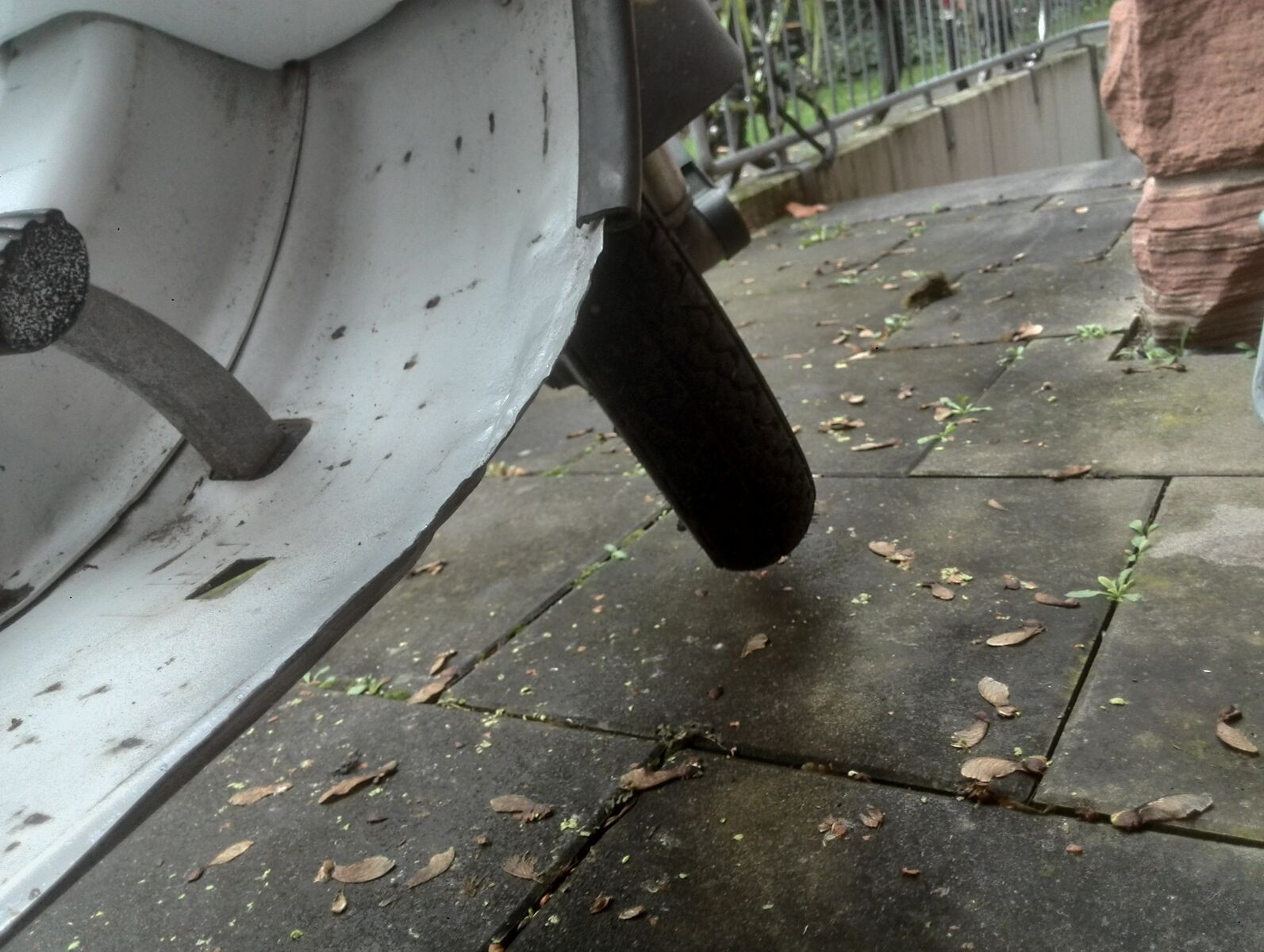

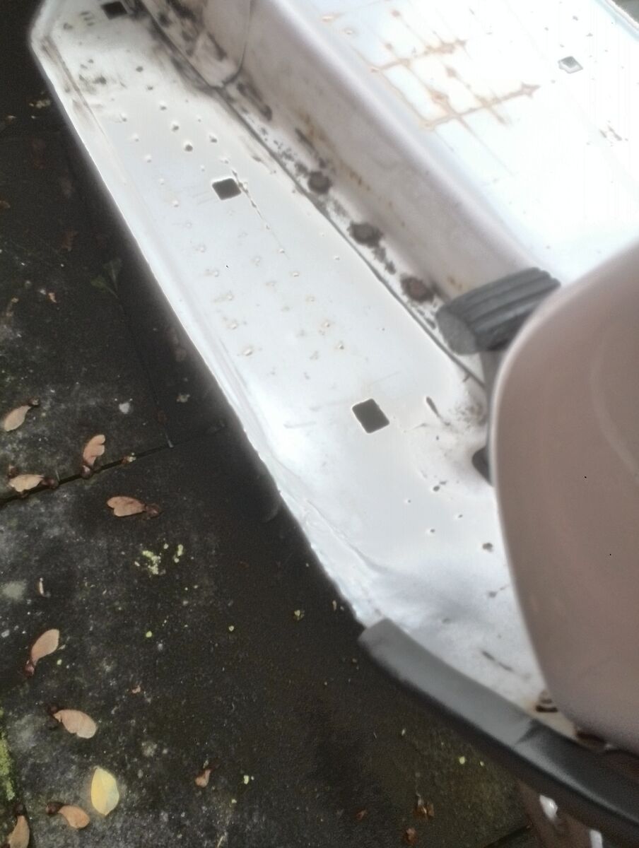

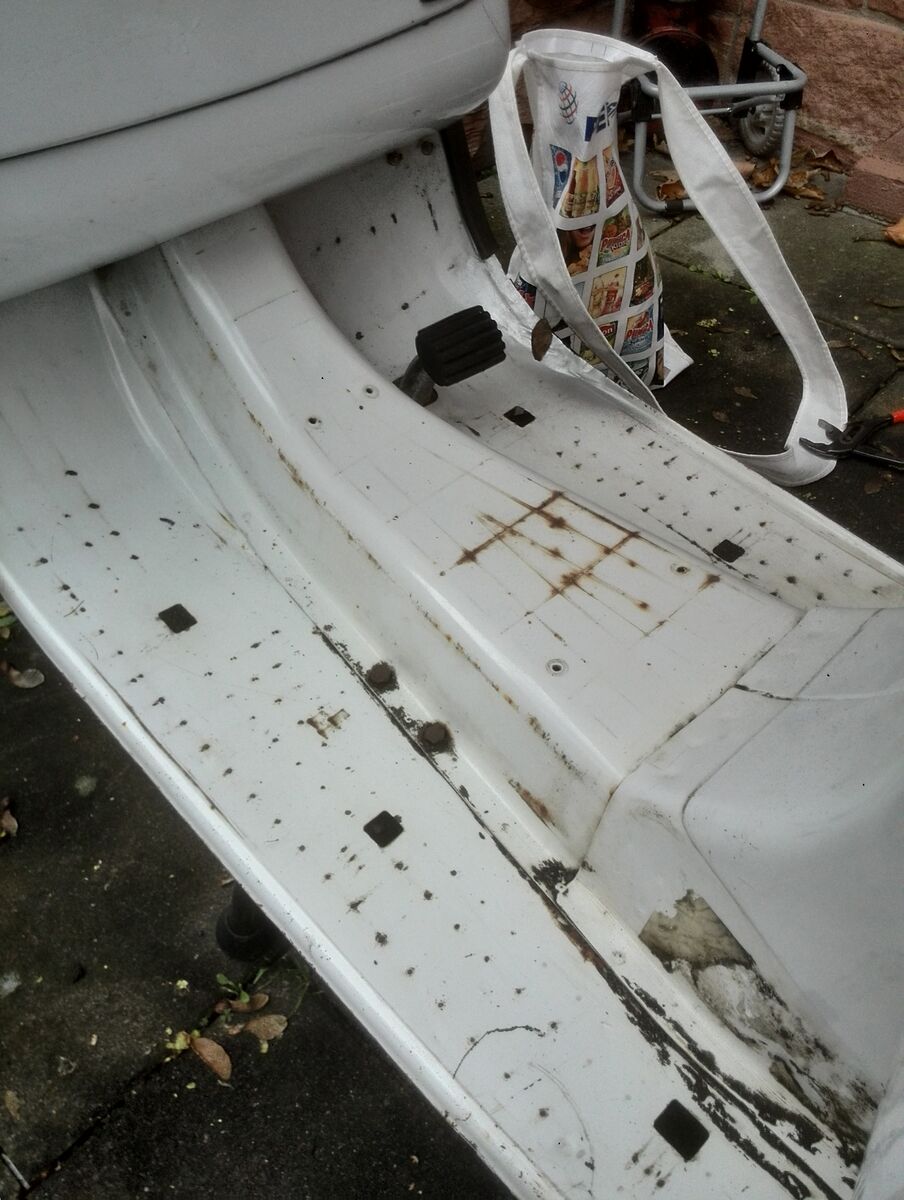

Hallo
Heute habe ich die Bodenleisten abgenommen, gefallen mir einfach nicht. Unter den Plastikleisten hatte sich auch leichtes Wasser angesammelt. Mein Ziel ist es die Fläche weiss zu lackieren, und diese mit Trittleisten einer PK zu versehen ( Link )
Für das lackieren habe ich mir folgende Utensilien besorgt.
Silikonentferner 1 LITER
1 Dose Spachtelmasse je 1,8kg Softspachtel Autolack
Haftgrund Grundierung Farbe Grau 400ml Lackspray Rostschutz
Lackspray Sprühlack Signalweiß Weiss Glanz RAL 9003 Weiß 400ml
Lackspray Klarlack 400ml Klar Lack
Die Grundschritte sind mir bekannt, kommen wir zu meinen eigentlichen Fragen. Erstmal mit der Drahtbürste bearbeiten, danach mit Schleifpapier? daraufhin mit Grundierung, spachteln, und dann der Lack?
Was würdet ihr zum Rost sagen, ist das viel? habe jetzt keinen Vergleich.
Danke
