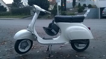

Idee war die weiße Vespa auf rote Griffe, rote Sitzbank, rote Felgen umzurüsten.
...geht heute wieder als retoure weg. Rot-Ton mir zu grell, zu "modern". Werde jetzt eine identische Sitzbank in schwarz nehmen. Überlege noch ob nun die Felgen in Farbe weiß oder antrahzit zu machen?
die Qualität meines 0815 Photoshop bitte nicht überbewerten
