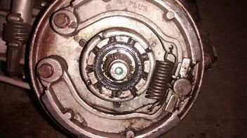

wieviele Simmerringe gibt es denn auf der Bremstrommelseite?
Hab die [lexicon='Bremstrommel',''][/lexicon] gerade offen und einen Ring der die Trommel zur Welle hin abdichtet. Ist aber noch kein direkter Ölkontakt im Gehäuse. -

Trotzdem habe ich noch keine präzise Antwort WAS genau in der Bremse "lebensgefährlich" sein soll über den grundlegenden üblichen deutschen Negativismus hinaus....
Was ist da denn "lebensgefährlich" dran?

Lebensgefährlich ist es eher generell in Deutschland Zweirad zu fahren, weil einen irgendwelche hinramputierten (jeder von denen hat ja einen Führerschein) mit PKW oder LKW zum Krüppel fahren. Da ist das ja was dort auf dem Foto zu sehen ist im Vergleich Peanuts dagegen.

Habe den 1. Ringen draussen. Bin an Kronenmutter. Muss die runter?
Was ist dahinter bzw. was muss noch genau gewechselt werden bei Undichtheit?

Wo bin ich da genau lt. Skizze?
Die Frage ist ob die Bremstrommelwand , Bremse komplett runter muss oder ob ich da schon rausfriemeln muss? -
und jetzt wie weiter?
