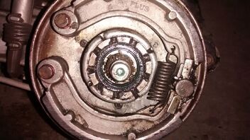

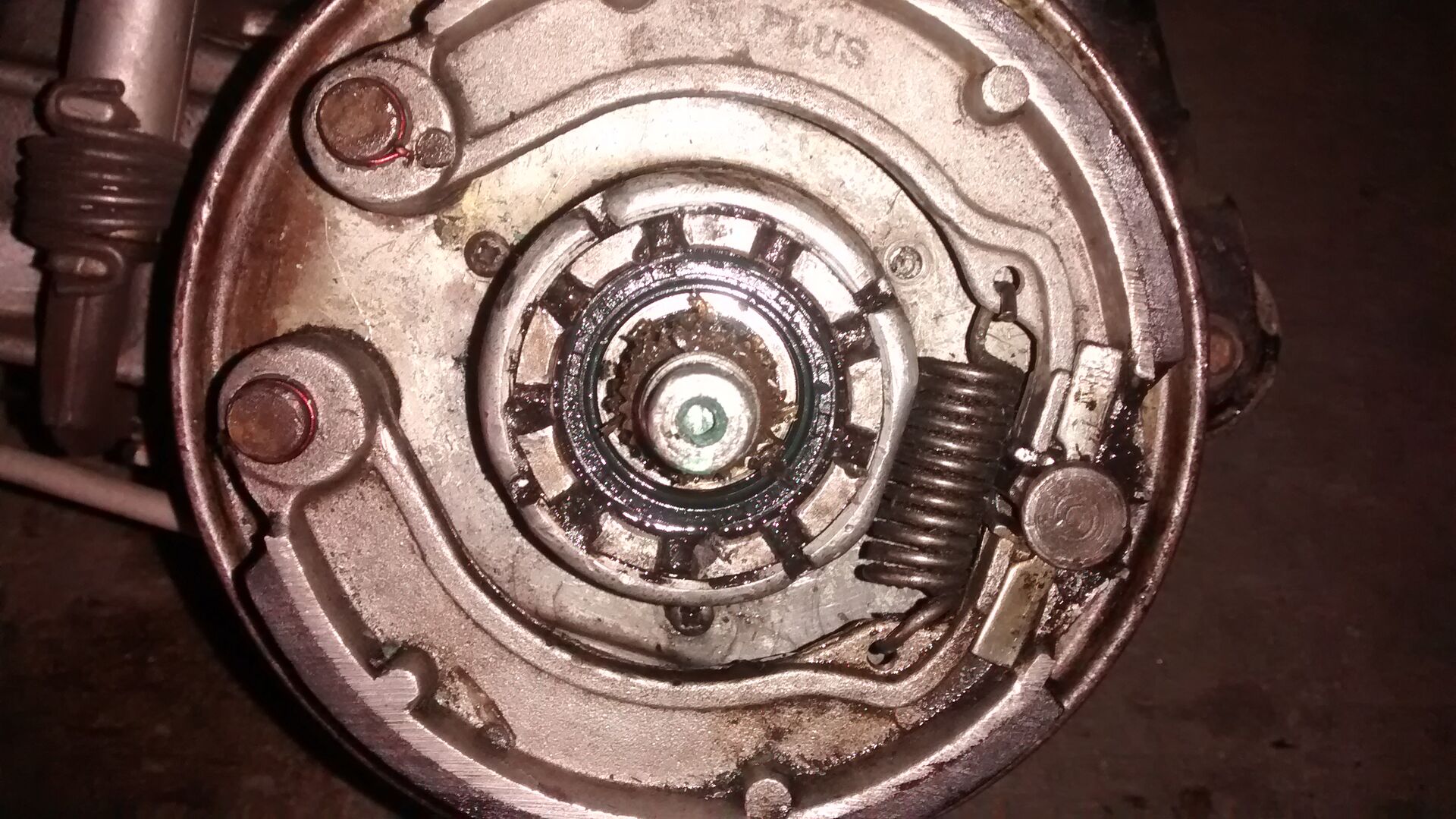

    • August 6, 2015 at 12:45
    und jetzt wie weiter?
      • 341 kB
      • 1,920 × 1,079
      • 199
  • OpaHansi
    759
    108
    Rhein-Main
    VBB
    • August 6, 2015 at 12:53
    Wo bin ich da genau lt. Skizze?
    Die Frage ist ob die Bremstrommelwand , Bremse komplett runter muss oder ob ich da schon rausfriemeln muss?
