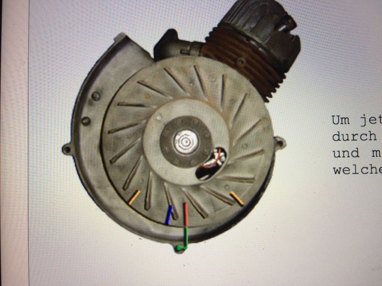

    Wenn du mit Zeiger am Gehäuse arbeitest dann mißt du auf dem Polrad im Uhrzeigersinn die Gradzahl für die Vorzündung ab. Beim Blitzen muß dann die Vorzündemarkierung mit dem Zeiger übereinstimmen.
    So habe ich das auch gemacht.
    Den Zeiger(Draht)an der linken Lüfterradbefestigung auf Polrad gerichtet befestigt.
    OT ermittelt und von dort wie du schreibst im Uhrzeigersinn meine Vorzündung gemessen und einen Strich mit blauem Edding auf dem Polrad gemacht.
    Wie gesagt im Standgas und niedrigen Drehzahlen stimmen der Zeiger und Strich jetzt übereinander nur beim Gasgeben verschiebt sich der Strich ca.um 1cm.Kontakte habe ich auch exakt auf 0,4mm.

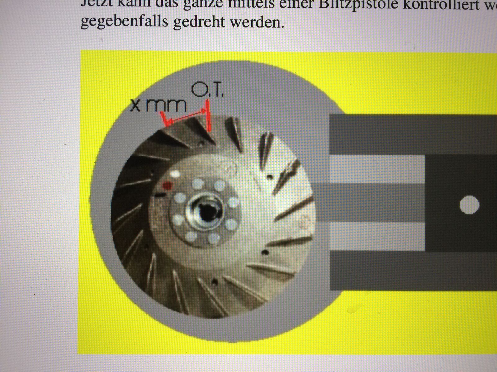

    Habe mir jetzt die Utensilien zum abblitzen der Zündung besorgt.Zum einen auch(leider)diesen Wal von SCK wo das alles so toll im Video erklärt wird usw.
    Montage hat gepasst aber beim drehen im Uhrzeigersinn(mit Kolbenstopper)stoppt es bevor man mit der Markierung in die Skala kommt,von daher eher nicht von nutzen(soll jedoch auch für SF passen).
    Bin dann nach dieser Methode vorgegangen konnte die Markierung auch fluchtend(ZGP gegen Uhrzeigersinn fast bis Anschlag)mit meinem Zeiger(Draht)bringen.
    Beim Gas geben jedoch springt die Markierung ca.1cm gegen UZS und bei Standgas/geringeren Drehzahlen sofort wieder auf den Zeiger.
    Ist das normal?
    Was mich noch wundert ist das in dieser Beschreibung steht das man nach ermitteltem OT von dort aus IM UZS seine gewünschten Grad messen soll(Vorzündung dachte ich misst man genau andersrum)und habe tatsächlich eine Beschreibung gesehen in der das auch so ist.
    was stimmt denn da nun?
    Hier mal zum Vergleich...hoffe ich bin nach der "richtigen" Beschreibung vorgegangen ?(

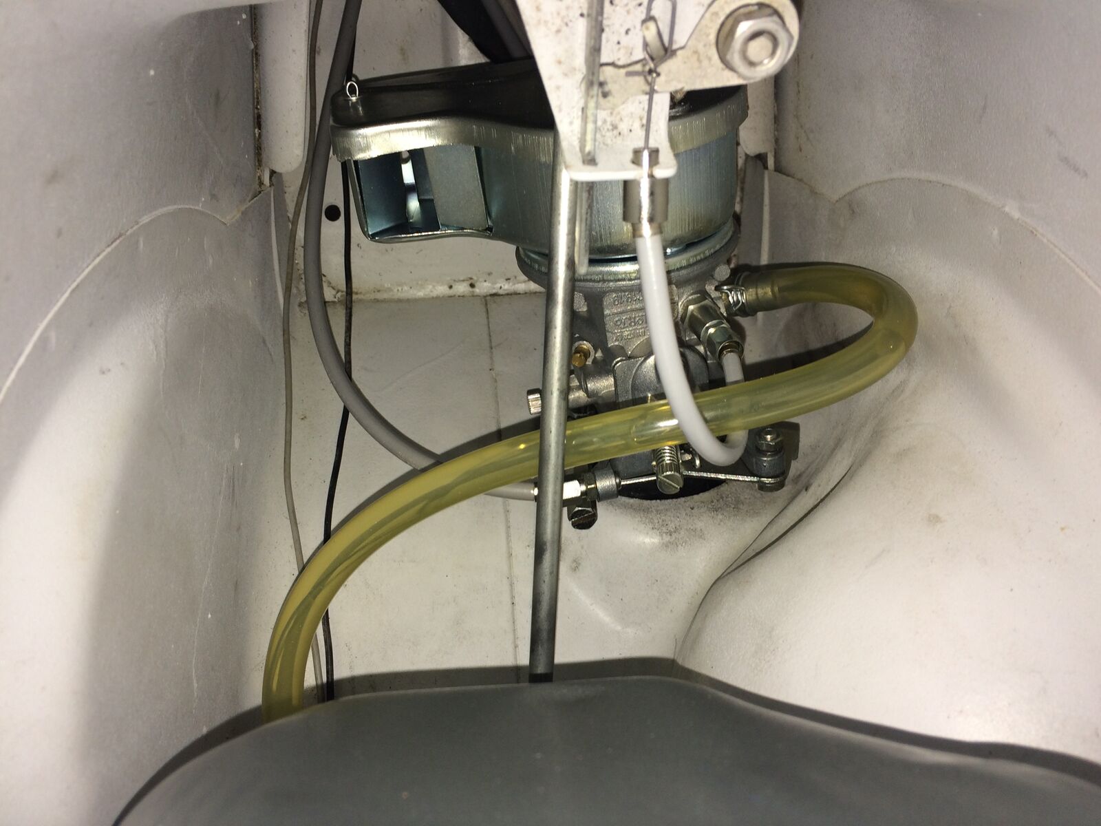

    Mein Benzinschlauch ist zugegeben so auch noch nicht ordentlich verlegt,hatte es glaube auf einmal eilig mit dem first Start 8o (komischerweise hat sie sich beim ersten mal einmal ankicken lassen ?( )wollte ich aber mit den ganzen "Feinarbeiten"machen.
    Kann ja auch schon an sowas liegen bzw bin mir eigentlich fast sicher das es nur ein Vergaserproblem sein kann.
    Säuft sie dir vielleicht ab, wenn sie länger steht? (Benzinhahn undicht oder ähnliches)
    Nein da ist alles iO Benzinhahn erst kürzlich erneuert und Schlauch ist auch ordentlich verlegt.

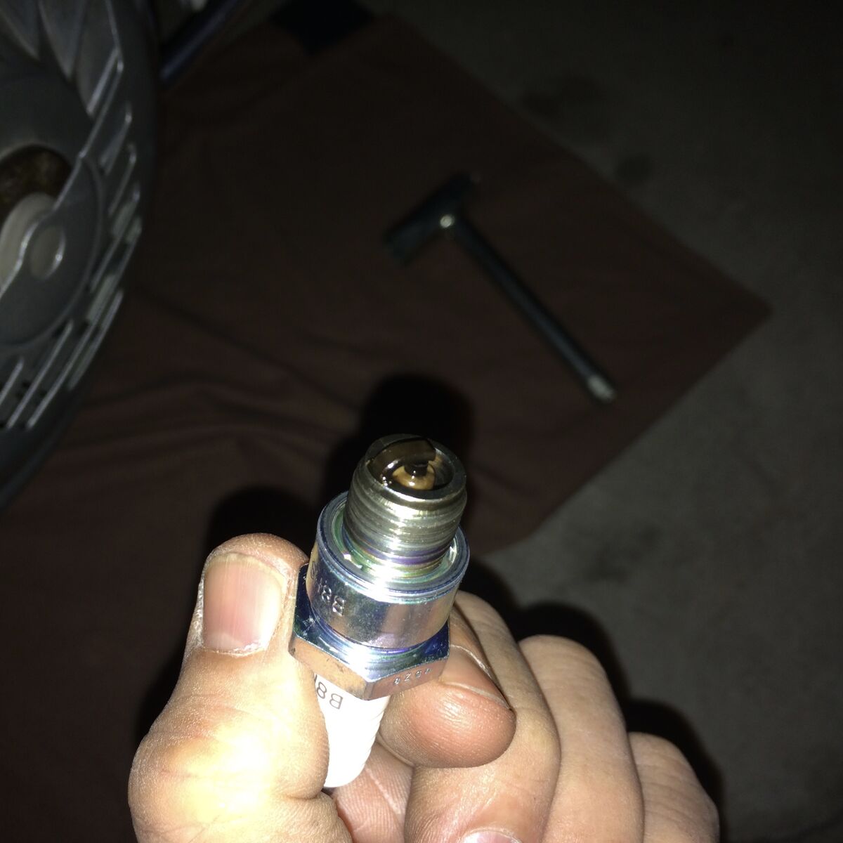

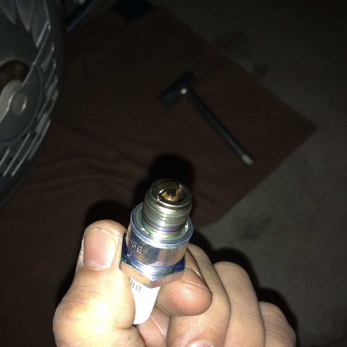

    So Leute heute Morgen wollte ich starten und keine Chance.
    Durch(längeres)anschieben kam der Motor dann eher zögernd von unten raus und als er dann Gas angenommen hatte ganz normal gelaufen,hat sich auch ein paarmal nacheinander ankicken lassen.
    Dann bewusst paar Stunden stehen lassen und startet wieder nicht.
    Zündfunke da
    Kerze NGK B8HS
    Stecker NGK entstört 5kOhm(auch mit normalem Messingstecker versucht)
    wie kann ich als nächstes vorgehen?Zündung tatsächlich erst einstellen/abblitzen?müsste der Motor nicht trotzdem starten mit ordentlich eingestelltem Zündkontakt?
    Kerze sieht so aus(nach paarmaligem Startversuch)
    wäre echt froh wenn mir da jemand einen Rat geben könnte,ich muss zum abblitzen direkt mit der Vespa dort hin fahren und möchte nicht die Gefahr eingehen direkt stehenzubleiben oder gleich was zu demolieren am Zylinder(Überhitzung bei nicht korrekt eingestellter Zündung zb?)

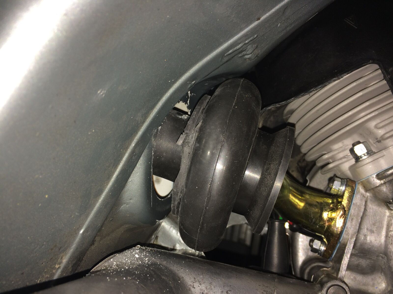

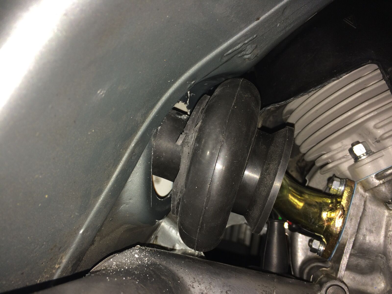

    Besorge Dir für den Gummibalg Silikonspray, sprühe die Falz damit ein und setze ihn zuerst unten an. Dann links, rechts und oben nachsetzen und fertig. Baue ihn auf jeden Fall ein !!!!!!
    Dazu muss der Vergaser aber ab sein !!!
    so bin ich auch vorgegangen allerdings hatte ich kein Silikonspray und ist schon echt eng da durch aber versuche ich Morgen nochmal(habe noch den alten,vielleicht klappt`s mit dem besser...mannn ich hab mir Heute Morgen fast die Finger gebrochen dabei.

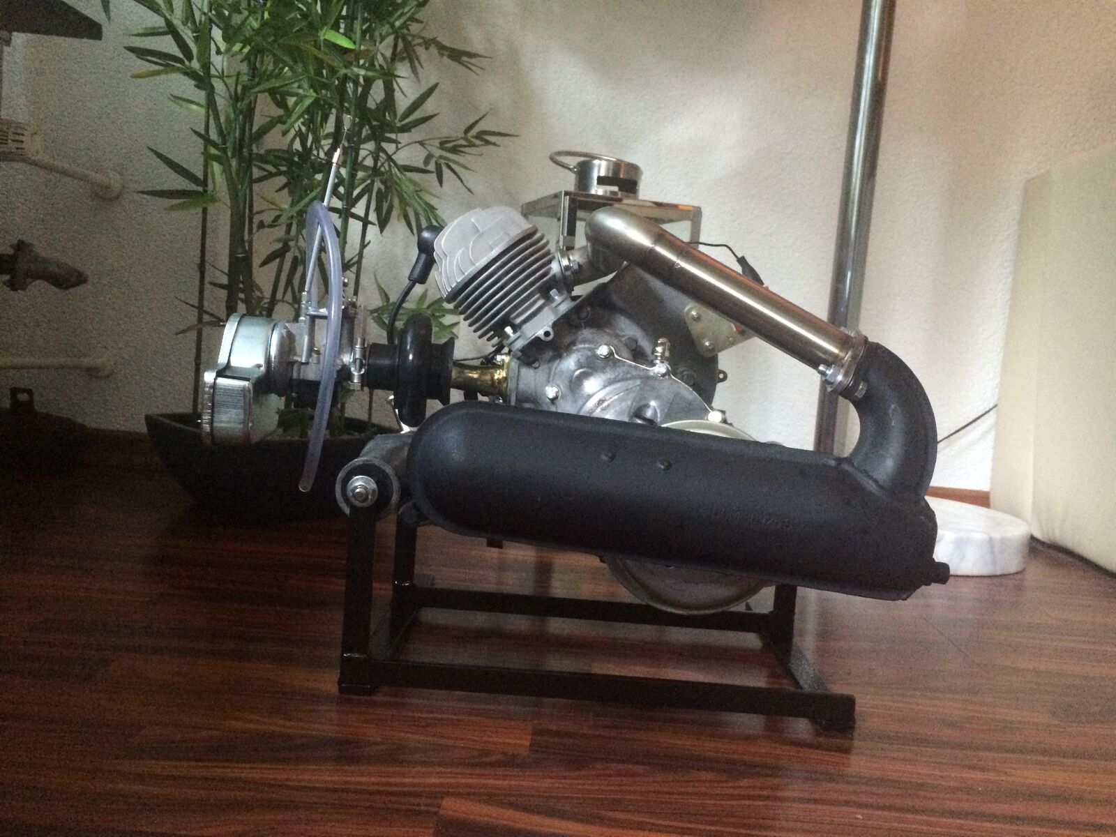

    Man spürt beim Gasgeben sehr deutlich das der Sito den Motor tatsächlich etwas "zuschnürt",der Zylinder will und der Auspuff blockt,für jetzt ist das ok so aber denke das die Banane(die ich eh im Keller hab)schon bald zum Einsatz kommt ;)

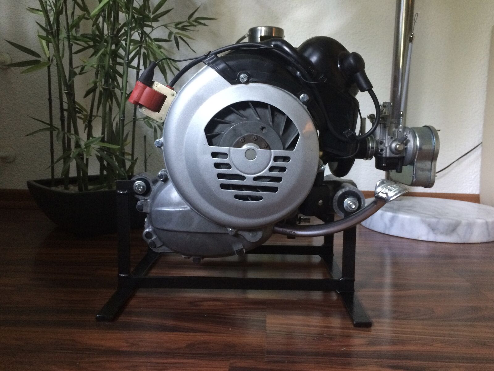

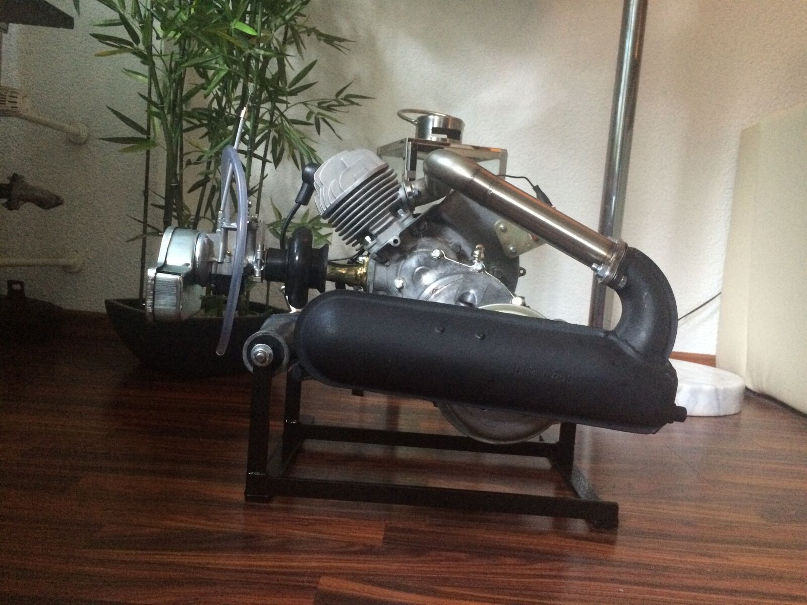

    mich würde interessieren wo du den motorständer gekauft hast. oder ist der selbstgebaut?
    den habe ich bei Ebay bekommen ca.30; war noch einer der relativ günstigen,allerdings auch nicht schwenkbar.
    Habe heute glaube mehr Zeit verbracht bei dem Versuch diesen "Ansaugbalg" da hinzubekommen wo er hin soll als bei der ganzen Motormontage selbst,aber keine Chance irgendwie :-/ muß der da unbedingt durch??

    Nochmal zu dem Gummiteil da,habt ihr da besondere "Tricks" das zu montieren,ist halt jetzt durch den 19 ASS etwas enger geworden ,ging vorher schon relativ sch.....

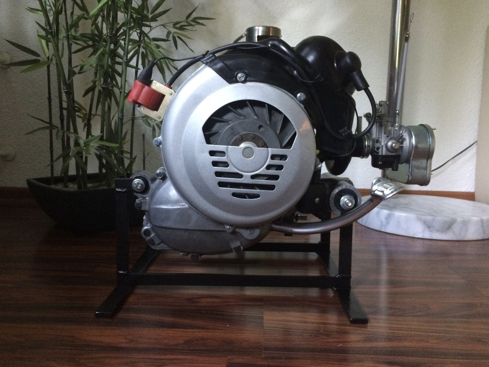

    Zündung ist halt wie gesagt noch nicht abgeblitzt und auch nicht auf 19VOT eingestellt,bevor ich das nicht gemacht hab bringt mir Abdüsung ja nichts.
    Läuft so ganz ruhig auf den ersten Eindruck und die Primär pfeift auch nicht so wie ich es erwartet hatte(zu meiner Überraschung,habe schon andere gehört).
    Was mir aufgefallen ist das meine Schnarre nur beim Gasgeben lauter wird,im Standgas hört man sie kaum(war vorher nicht so)hat das mit dem Tausch der ZGP etwas zu tun oder auch Einstellungssache?

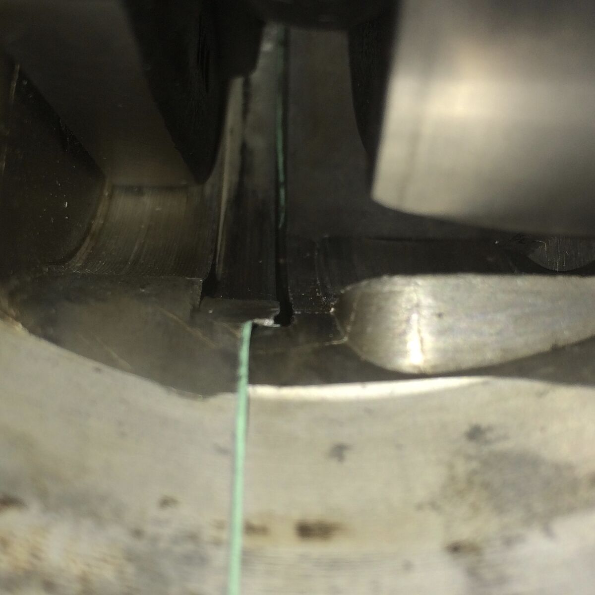

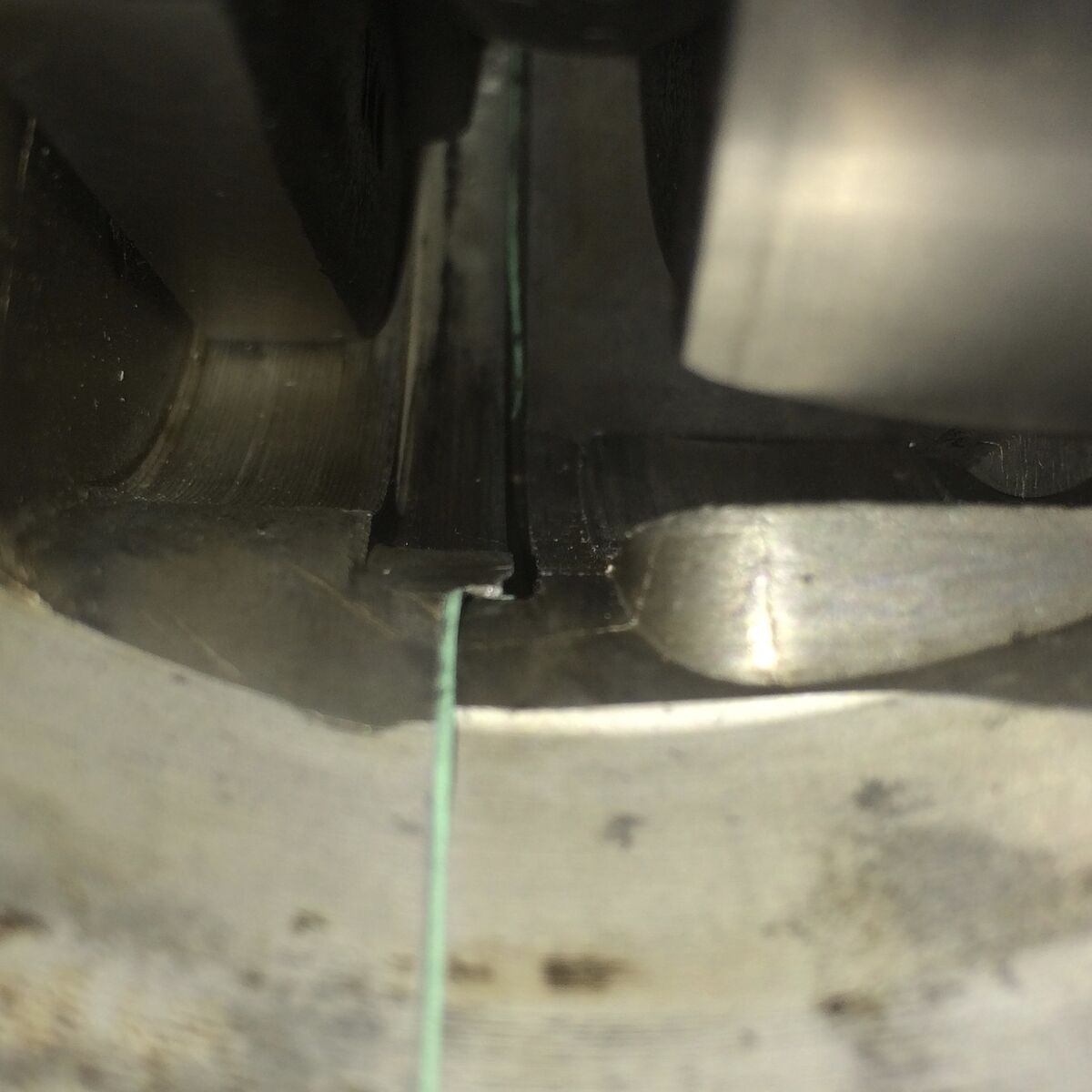

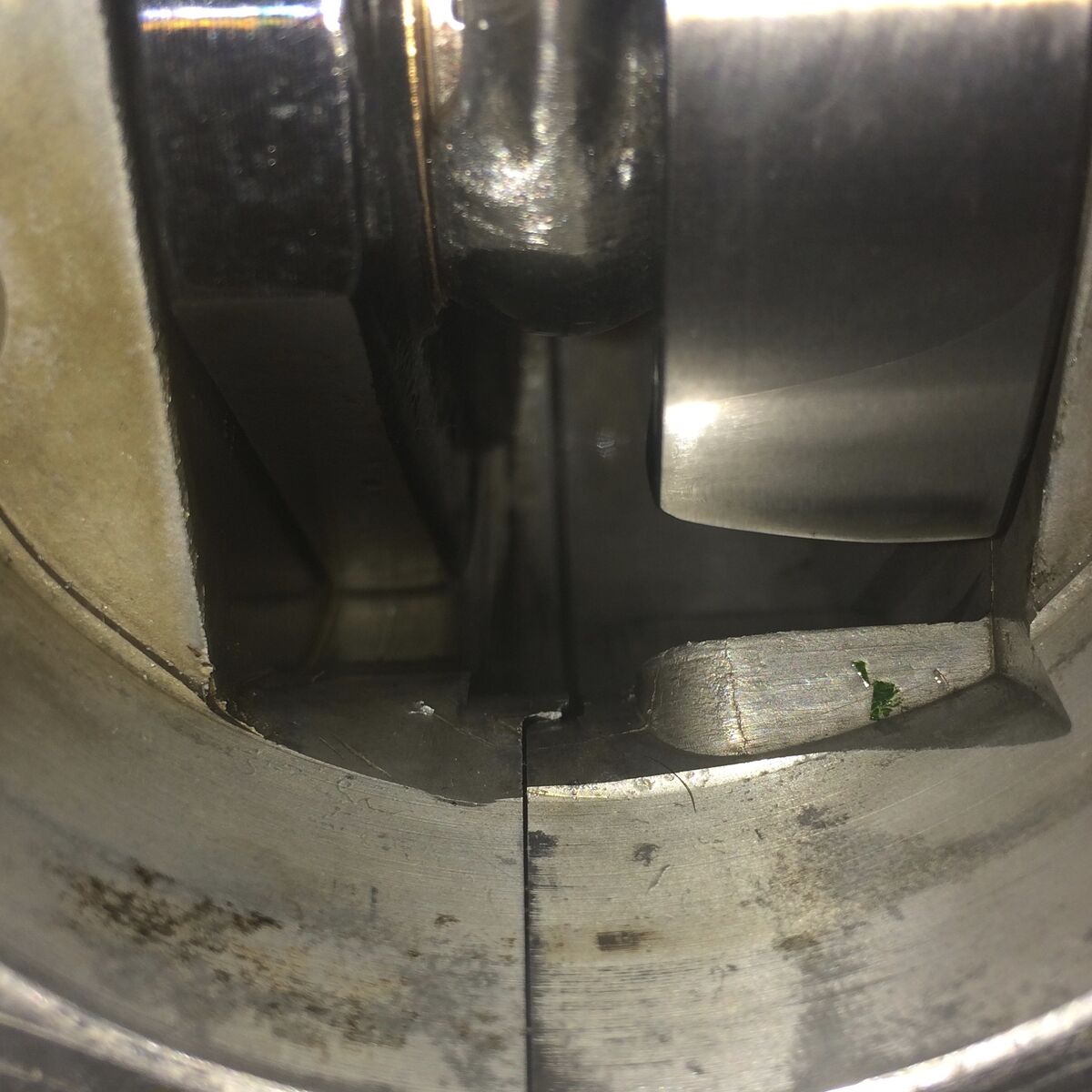

    Im Kurbelwellengehäuse befand sich ein etwa 4cm langes dünnes Stück Dichtung bzw sah aus wie abgeschnitten.

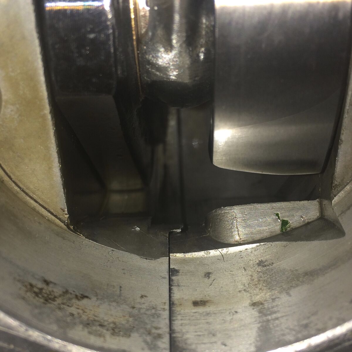

    Ich glaube das Gehäuse ist nicht richtig zusammen,hatte das Foto zwar schonmal gepostet aber hier sieht man es glaub etwas deutlicher.
    Im unteren Bereich des KW Gehäuses,das müsste doch meines Achtens nach ganz zusammen sein.
    Beim Versuch die Hälften zusammen zu stecken(ohne jegliche Komponenten)musste man erst Oberhalb des KW Gehäuses leicht drücken(man hörte dann regelrecht wie es einrastet)dann den Rest und es sass 100% dicht zusammen.
    Beim Zusammenbau habe ich auch versucht erst Oberhalb,allerdings ist es da so nicht "eingerastet"und auch nicht beim anziehen der Motorschrauben.
    Die Dichtung ist schon um einiges dicker als die Standard,könnte es an der liegen?
    Fakt ist ich traue der Sache nicht so ganz(vielleicht geht der Zylinder auch deswegen eher schwer drauf bzw fällt nicht einfach so rein)und mache den Block nochmal auf
