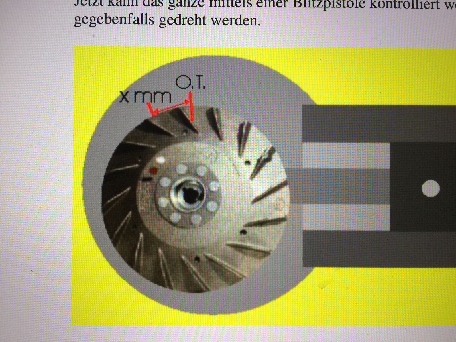

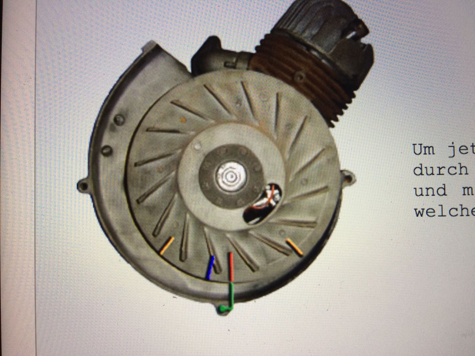

    • September 30, 2016 at 18:15
    • #98
    Hallo Leute,
    Habe mir jetzt die Utensilien zum [lexicon='abblitzen',''][/lexicon] der Zündung besorgt.Zum einen auch(leider)diesen Wal von SCK wo das alles so toll im Video erklärt wird usw.
    Montage hat gepasst aber beim drehen im Uhrzeigersinn(mit Kolbenstopper)stoppt es bevor man mit der Markierung in die Skala kommt,von daher eher nicht von nutzen(soll jedoch auch für SF passen).
    Bin dann nach dieser Methode vorgegangen konnte die Markierung auch fluchtend(ZGP gegen Uhrzeigersinn fast bis Anschlag)mit meinem Zeiger(Draht)bringen.
    Beim Gas geben jedoch springt die Markierung ca.1cm gegen UZS und bei Standgas/geringeren Drehzahlen sofort wieder auf den Zeiger.
    Ist das normal?
    Was mich noch wundert ist das in dieser Beschreibung steht das man nach ermitteltem OT von dort aus IM UZS seine gewünschten Grad messen soll(Vorzündung dachte ich misst man genau andersrum)und habe tatsächlich eine Beschreibung gesehen in der das auch so ist.
    was stimmt denn da nun?
    Hier mal zum Vergleich...hoffe ich bin nach der "richtigen" Beschreibung vorgegangen ?(

    2,622
    62,162
    11,832
    • September 30, 2016 at 19:51
    • #99
    Das kommt darauf an wo du die feste Markierung hast.
    Wenn du mit Zeiger am Gehäuse arbeitest dann mißt du auf dem Polrad im Uhrzeigersinn die Gradzahl für die Vorzündung ab. Beim Blitzen muß dann die Vorzündemarkierung mit dem Zeiger übereinstimmen.
    Oder du mißt von der Markierung am Gehäuse aus gegen den Uhrzeigersinn und zeichnest dann auf dem Gehäuse die Markierung für die Vorzündung an. Beim Blitzen stimmt dann die OT-Markierung auf dem Polrad mit der Vorzündmarkierung am Gehäuse überein.
  • Lonewolf_68
    1,083
    189
    • September 30, 2016 at 20:17
    • #100
    So habe ich das auch gemacht.
    Den Zeiger(Draht)an der linken Lüfterradbefestigung auf Polrad gerichtet befestigt.
    OT ermittelt und von dort wie du schreibst im Uhrzeigersinn meine Vorzündung gemessen und einen Strich mit blauem Edding auf dem Polrad gemacht.
    Wie gesagt im Standgas und niedrigen Drehzahlen stimmen der Zeiger und Strich jetzt übereinander nur beim Gasgeben verschiebt sich der Strich ca.um 1cm.Kontakte habe ich auch exakt auf 0,4mm.
    Springt jetzt kalt beim 2.Kick(ersten hatte ich überraschenderweise auch schon..lach)an und das ganze läuft meines achtens nach auch ordentlich rund.
    Vergaser ist jetzt das nächste,momentan mit HD83 ND45,mit der "Vollgasfahrt"(wegen Kerzenbild)warte ich allerdings noch ein paar Kilometer aber ich denke das könnte so schon fast passen,prüfe halt hin und wieder mal die Kerze.
