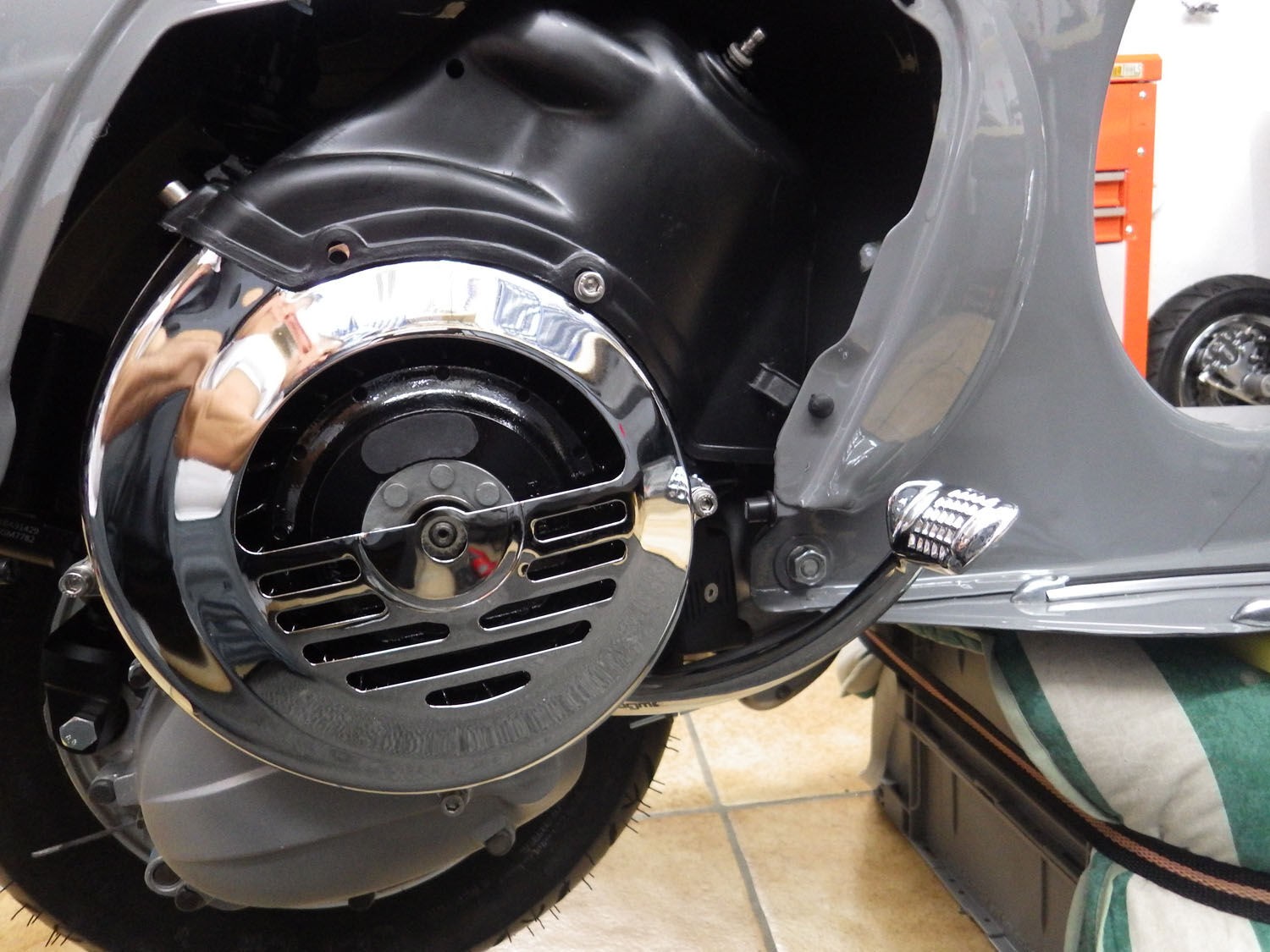

    Der Tritt des Kickstarters ist vom millionnen mal auf die Straße aufschlagen schon total abgenutzt, bzw. abgeschliffen, aus dem Grund hält der Gummi nicht mehr richtig. Hab mich schon umgesehen, aber gibt nirgends einen neuen oder zumindest einen unbeschädigten.
    Wenn ich nix finde, dann muss ich versuchen das Teil aufschweissen zu lassen um danach wieder in Form feilen zu können.
    Hat jemand eine bessere Ideee?

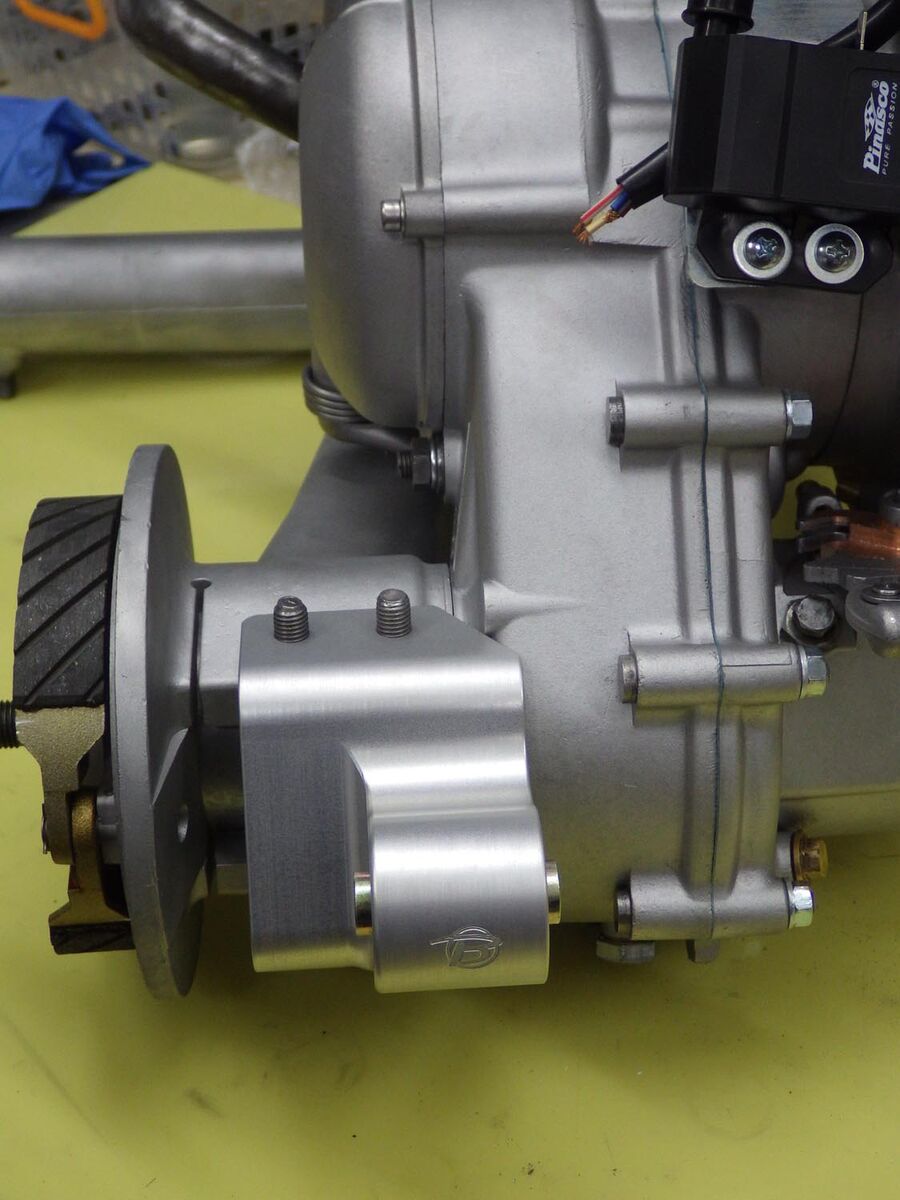

    Also der Bollag Motos Dämpferhalter ging mir nicht mehr aus dem Kopf,:+8 obwohl das Teil ja wie es aussieht wieder komplett ohne Deutschen TÜV ist. :+5
    Hab's trotzdem gekauft und montierthehe-)
    Der SIP 2.0 Dämpfer passt dann auch noch sehr gut ins Gesamtbild

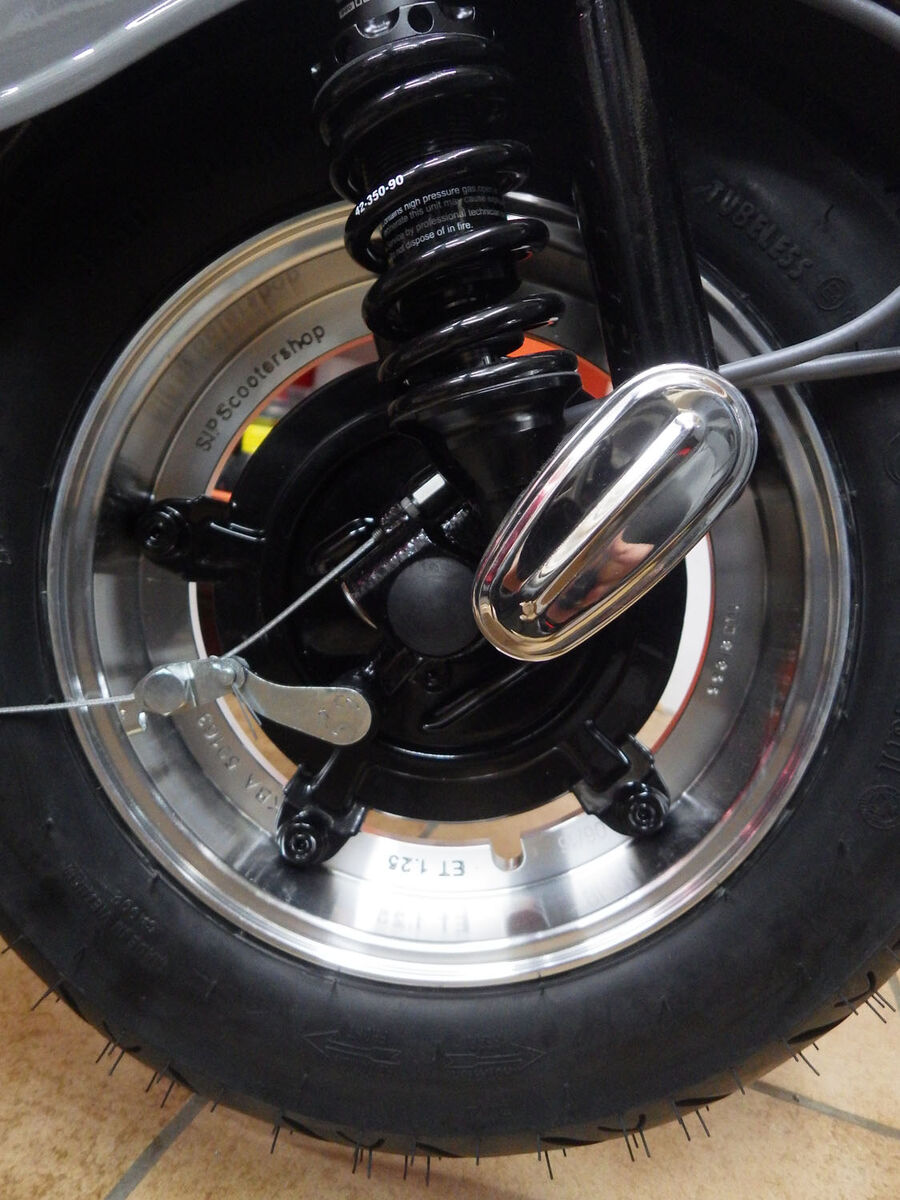

  • Vespa V55 ACMA Bj. 1955
    • hydro
    • March 15, 2018 at 13:11

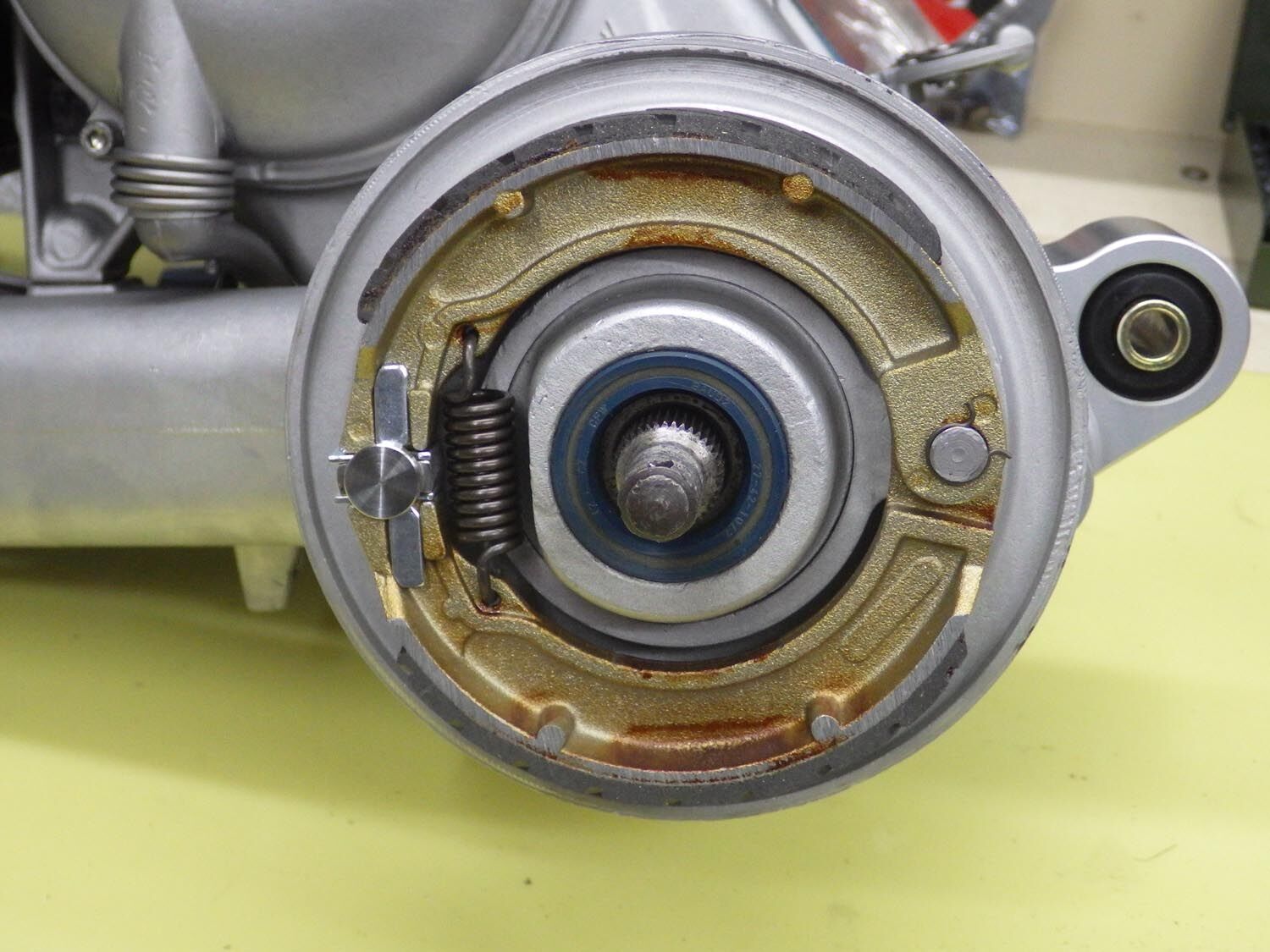

    Es geht voran!
    Bremse montiert und mit Begeisterung festgestellt, dass die Bremsnocke perfekt passt.top-)

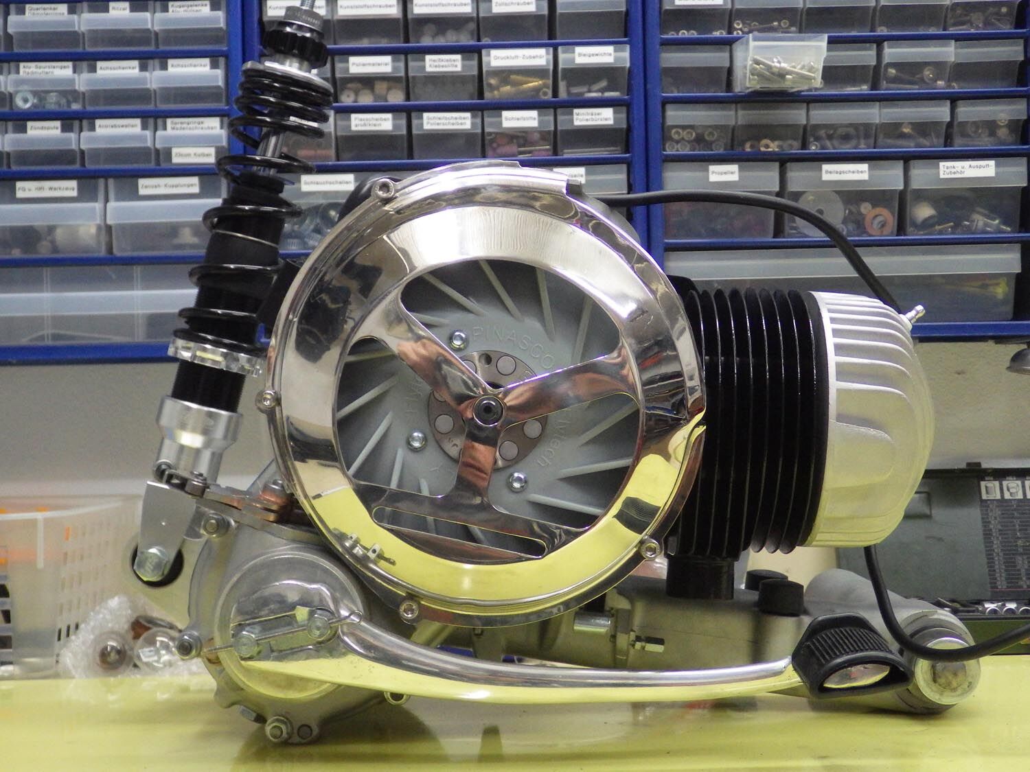

    • hydro
    • March 4, 2018 at 20:31

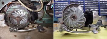

    So, Motor fast fertig. Mal ein Vorher/Nachher-Bild

    Weiß zufällig jemand wo am Motor die Markierung für den Einbau der Zündgrundplatte ist. :/ Habe Flytech Pinasco Zündung gekauft, aber keine Ahnung wie die Grundeinstellung der ZGP sein soll. Auf Gund der der Langlöcher gibt es drei Möglichkeiten??????

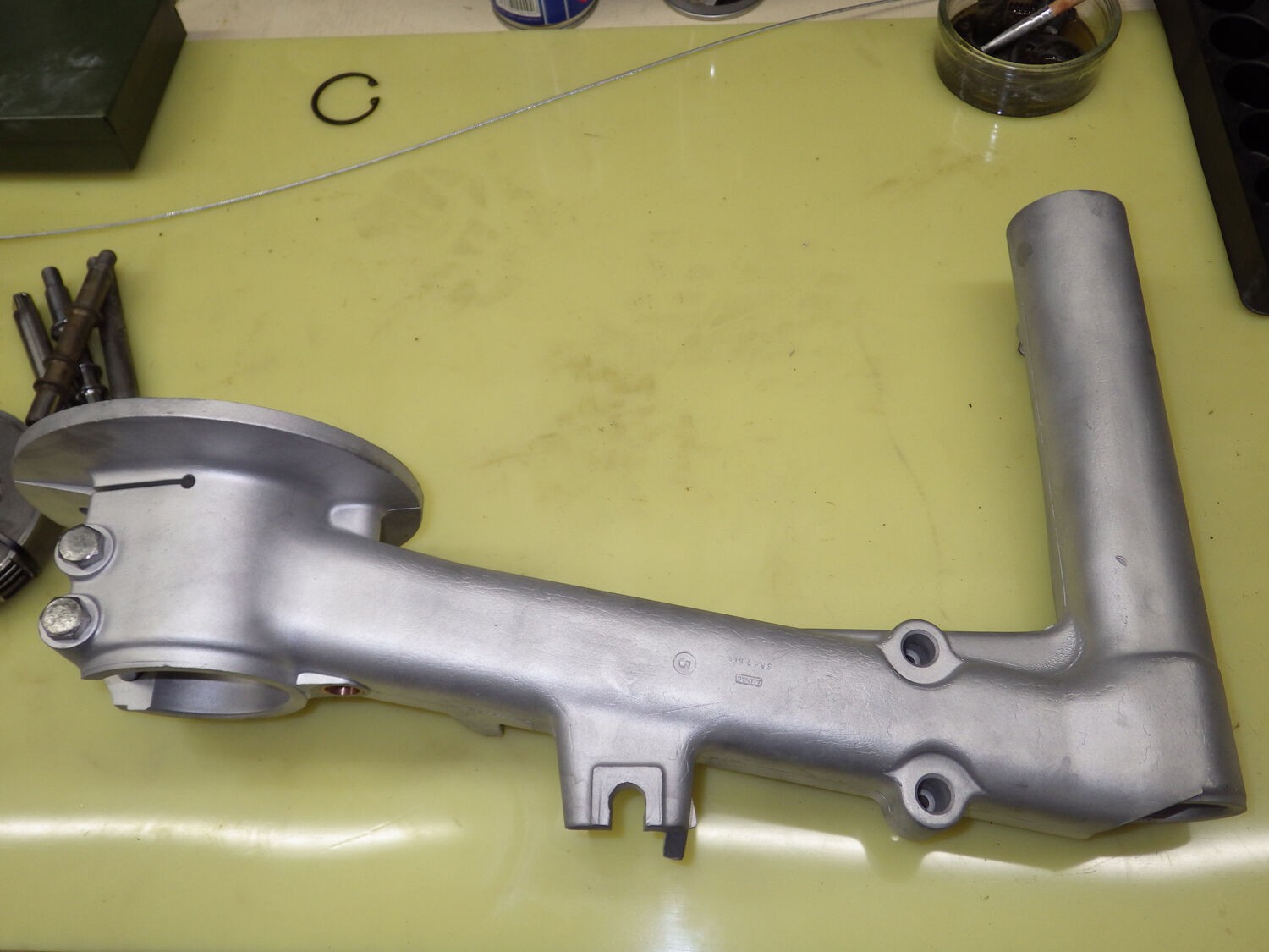

    Gott sei Dank mein Schwager, der in so einem Betrieb arbeitet. War dann in ein paar Tagen für gutes Geld angefertigt.
    War ja bei mir mit der Schwinge vollkommen ausgenudelt!

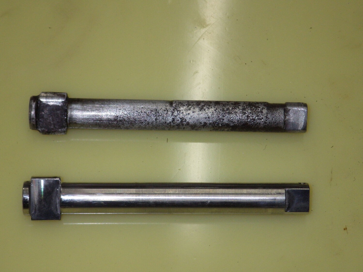

    • hydro
    • February 4, 2018 at 18:09
    Motor vom Strahlen zurückbekommen. Sieht super aus....
    Dabei wurde gleich die Buchse für den Kickstarter eingebaut und angepasst.
    Das Lager der Antriebswelle auf Seiten den Kickstarters wurde ausgetauscht und ebenfalls auf die Antriebswelle angepasst.
    Wie erwähnt war die Lagerung der Bremsnocke im Längsträger total eingelaufen und ausgeschlagen. Die neu Bremsnocke erhielt auch eine Laufbuchse und sollte die nächsten 60 Jahre halten.
    Jetzt muss ich mir die Lage und Dichtungen noch besorgen.
    Ne neue Kurbelwelle ist auch schon bestellt.....

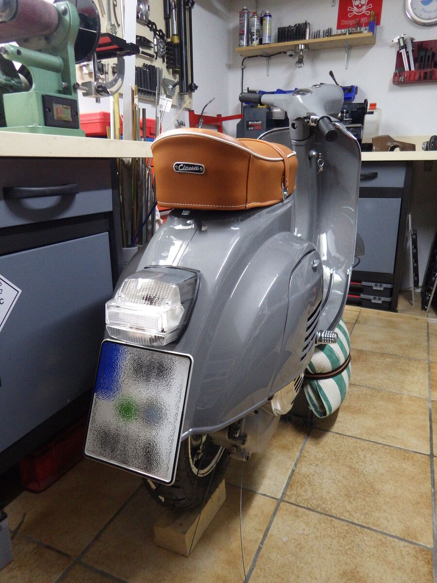

  • Die lila Versuchung - eine ET3 von 1980
    • hydro
    • January 6, 2018 at 13:03
    Standesgemäß SIP-Alufelgen, SITO Auspuff (so weit als möglich original) und schwarz pulverbeschichtete Bremstrommeln.

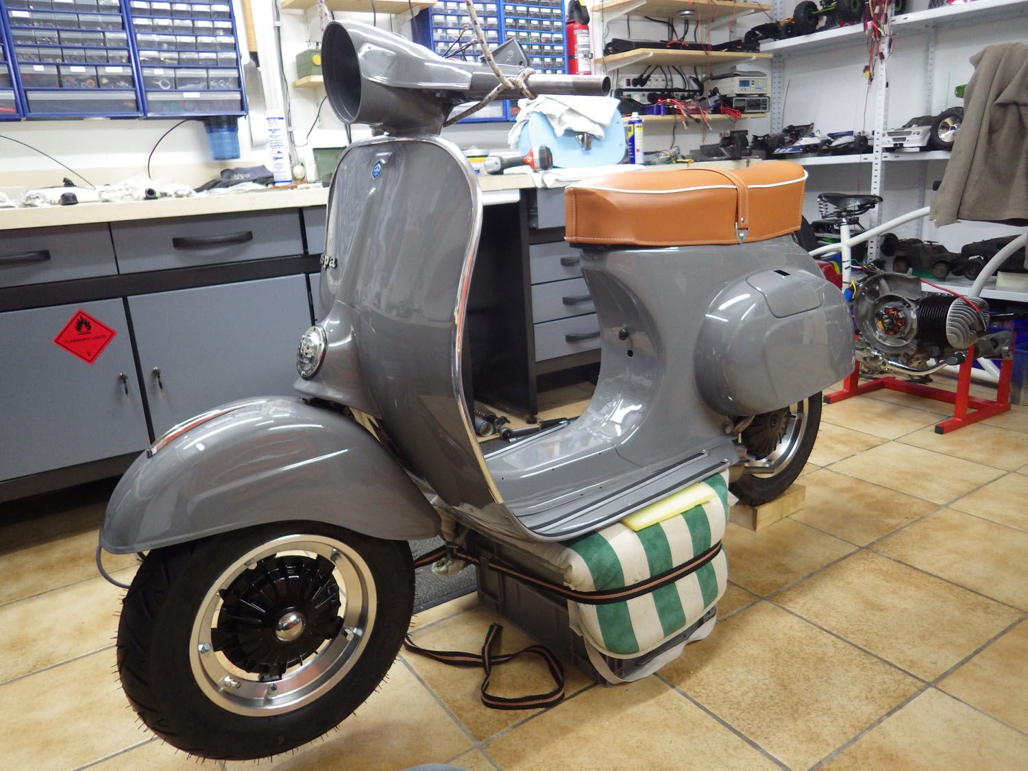

  • Der absolute Fehlkauf - Vespa Sprint 1967
    • hydro
    • January 6, 2018 at 12:51
    Hab sie mal komplettiert und nur so zusammengesteckt, damit ich mehr Platz im Keller habe. Der Auspuff ist von SIP wobei ich mir noch nicht sicher bin ob ich nicht den originalen von PEP montieren soll. Bin mir sicher mit PEP-Auspuff bringt sie mehr Leistung, da dieser evtl. besser auf Motor abgestimmt ist.
    Entrostet und zwischenzeitlich neu lackiert!

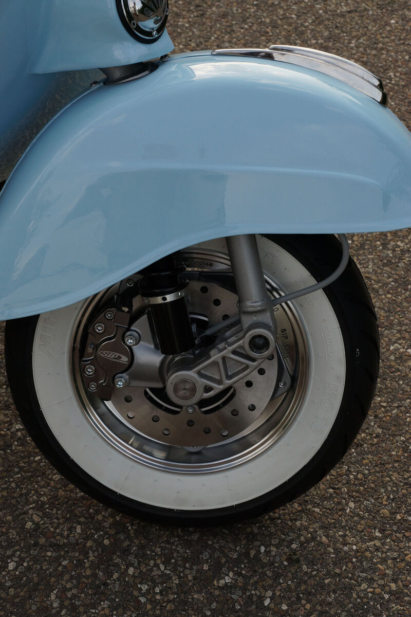

    Nachdem die Gabel nicht einmal der Schrottplatz mehr annehmen wollte :/ musste dieser einer neuen PX Gabel von SIP weichen und dann natürlich gleich richtig, diese mit Scheibenbremse. Vollhydraulisch, damit es auf jeden Fall original ist. :+3
    Passt perfekt zu den ebenfalls originalen Weißwandreifen!
