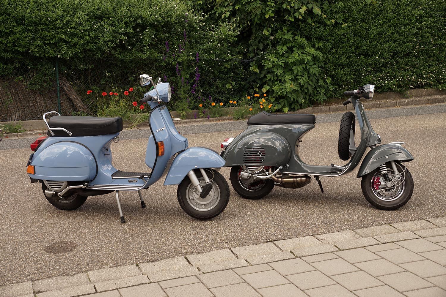

    Klar es wird keine originalgetreue Vespa, ist meine andere ja auch nicht! :)

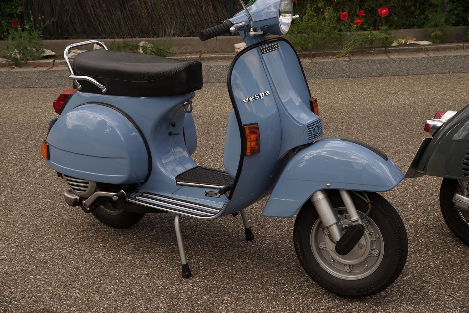

    So - war heute bei LRA - alles kein Problem, Kaufvertrag hatte ich ja, alte Papiere aus italien bzw. deren Kopie und natürlich das Gutachten des TÜV.
    Habe jetzt Zulassung!!!!! :thumbup::thumbup::thumbup:
    Und das schöne dabei ist mit allen [lexicon='Eintragungen',''][/lexicon]:
    Polini Zylinder mit Vergaser und Luftfilter
    SIP-Resorohr
    Bremsanlage
    Stoßdämpfer
    etc.
    und laut Leistungsgutachten 14,8 PS am Hinterrad und einer Geschwindigkeit von 110km/h. Und der absolute Knüller ist für mich die eingetrage Lautstärke von 97dB
    Speigel seitlich hat ihn nicht interessiert, wie auch die Bremshebel...
    Hab heute schon mal meine erste Probefahrt gemacht - Vespa-Fahren ist einfach genial!!! :thumbup:
