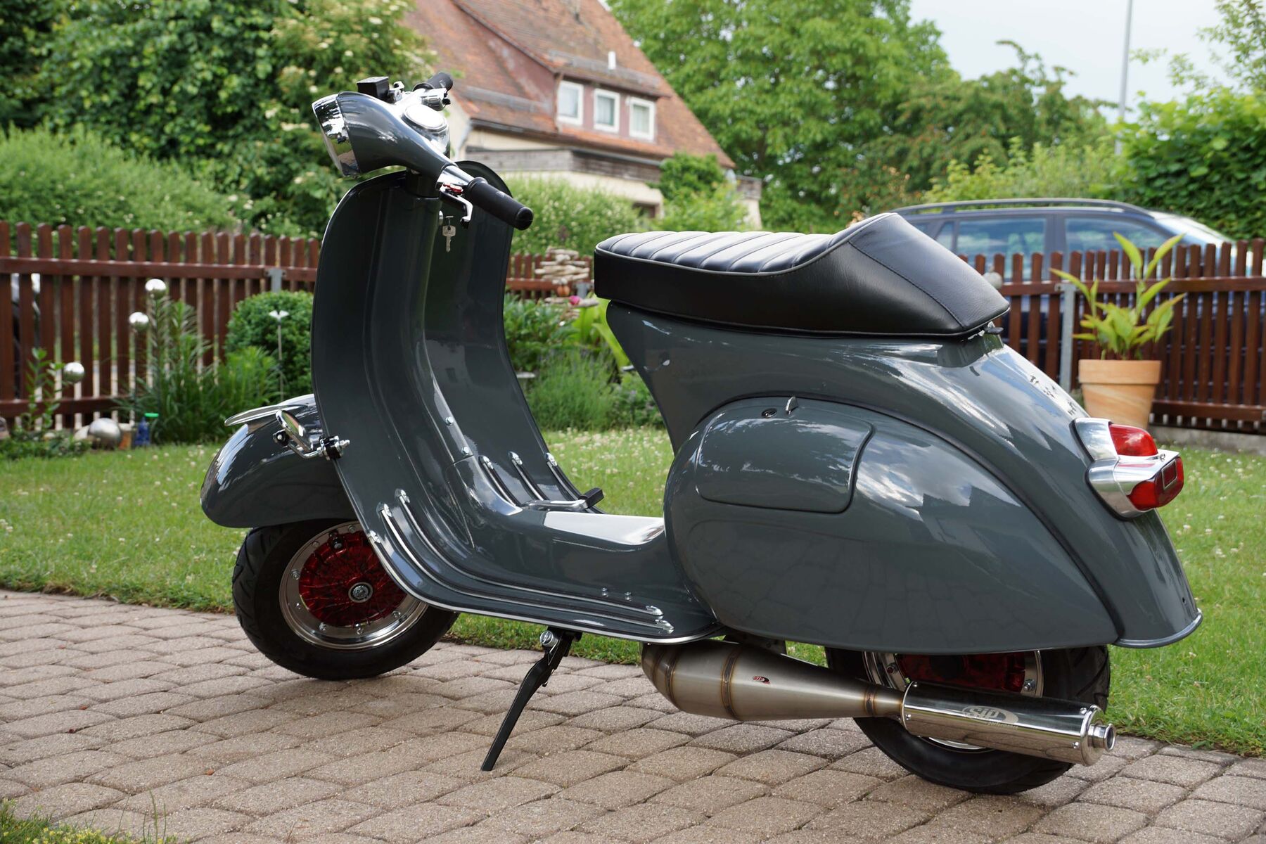

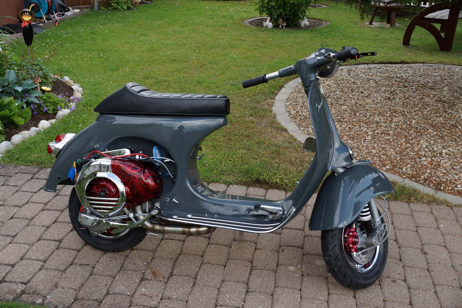

    So - nun entlich fertiggestellt! Ist zwar keine original VBB mehr, aber mir gefällt sie und der Lack glänzt auch wider erwarten! ;)

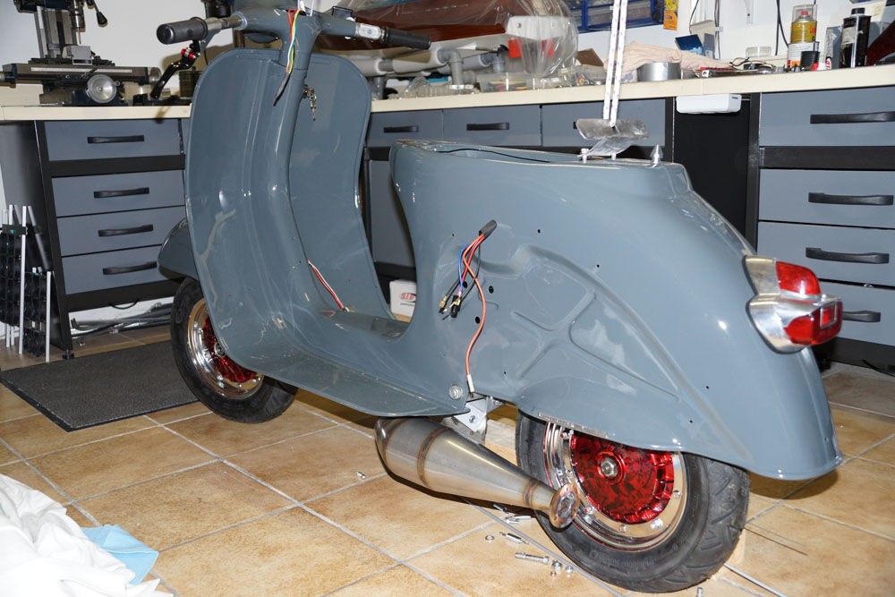

    So - hatte längere Zeit etwas Stress in der Arbeit und auch keine Lust an meiner Vespa weiter zu bauen. Aber heute war es dann wieder mal so weit. Habe alle Kabel am Schalter und im Lenkkopf erneuert und angeschlossen. Geht recht eng zu mit den zusätzlichen Kabeln des elektronischen Tachos. Und dann auch noch die störrische Leitung der Bremse - echt ne nette Arbeit. Dabei baute ich auch noch gleich eine neue Schaltrolle ein, die einer im GSF-Forum angeboten hatte. Klasse Teil und passt auch perfekt!
    Der Anschluss der Kabel an der Schaltraste ging mit Hilfe des speziellen Werkzeugs problemlos!

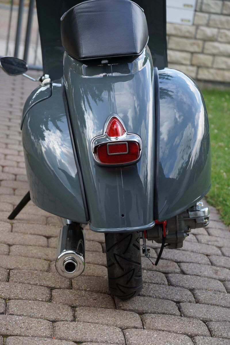

    Als ich schon dabei war wurden auch die elektronische Zündung nochmals neu verkabelt und jetzt auch verlötet. Das Rücklicht wurde ebenfalls neu aufgebaut mit Sofittenhalter und natürlich neuen Kabeln, so wie es auf den Bildern gezeigt wurde sollte es ja nicht bleiben!

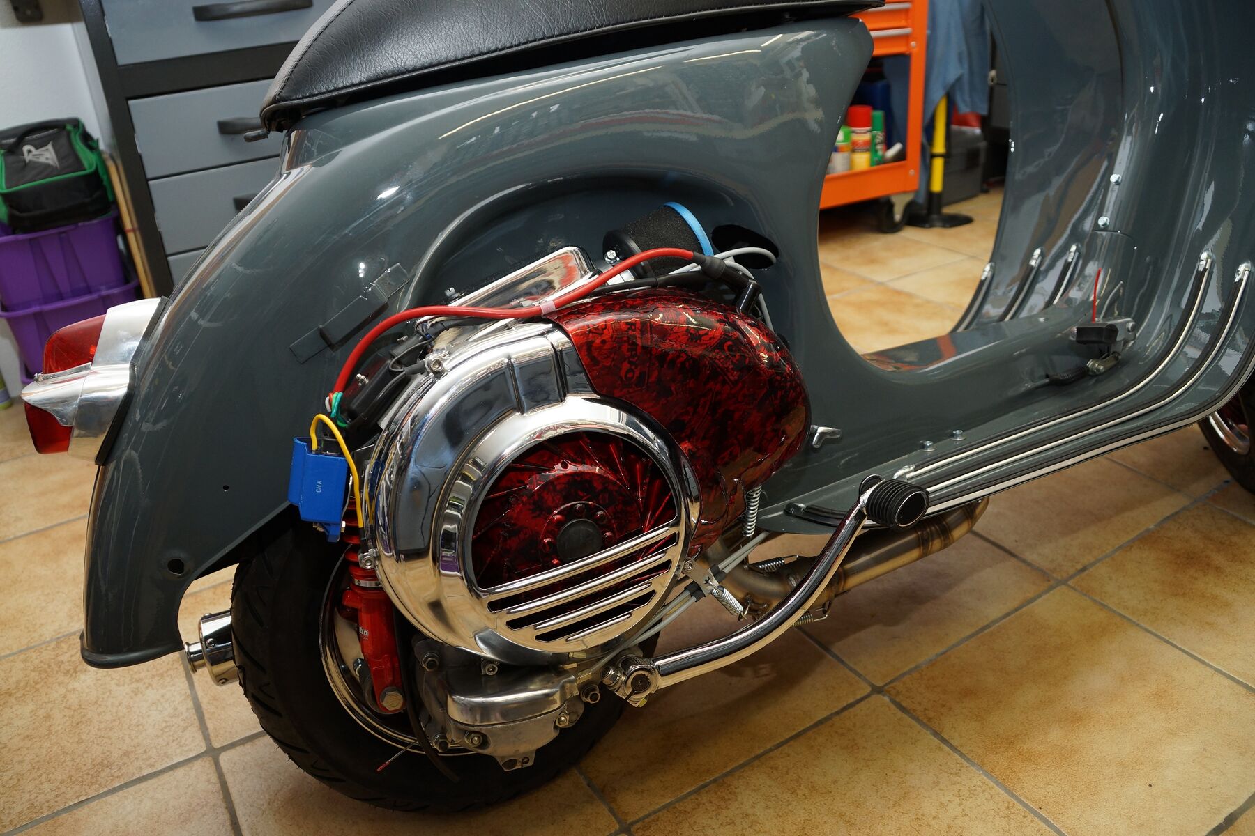

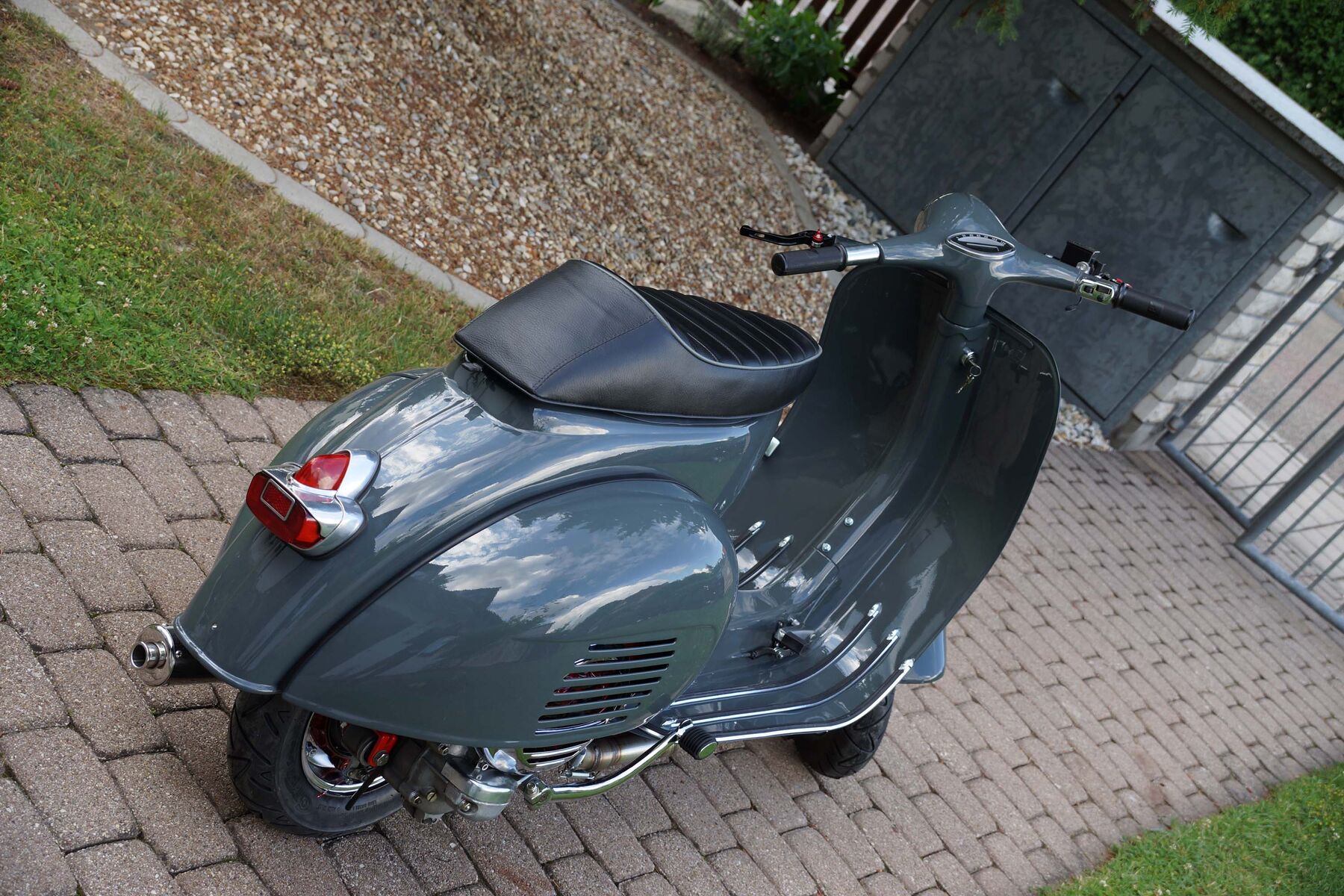

    Hatte wieder mal Zeit und mich meiner Vespa gewidmet. Trittleisten montiert - mit Nietenzange wirklich kein Problem, außer die Gummies, wo zwei nur mit erheblichen Problemen einschiebbar waren. Aber mit viel fluchen und Silikonspray klappte es dann nach einiger Zeit. Nachdem ich keinen Hauptständer habe (haben schon, wollte Ihn aber nicht montieren) befestigte ich auch den Seitenständer. An diesem würden allerdings die Feder am Blech streifen und den Lack beschädigen. Aus disem Grund fräste ich mir in der Form der Ständerplatte ein 5mm starken Keil, welchen ich auf der Ständerseite unterlegte. Jetzt schleift nix mehr!

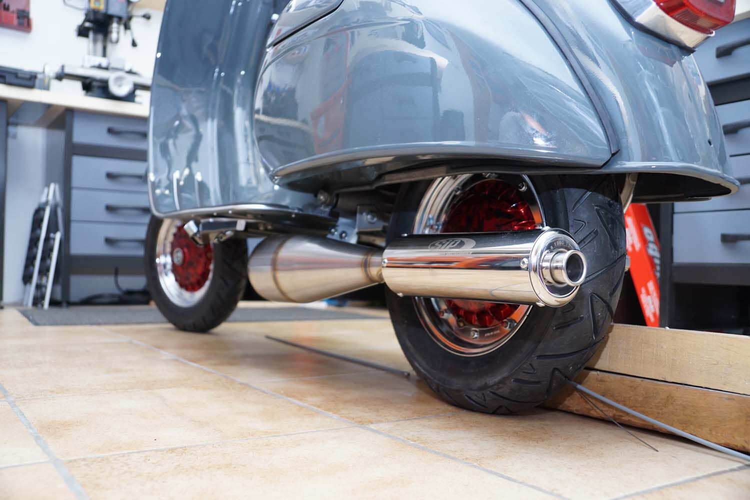

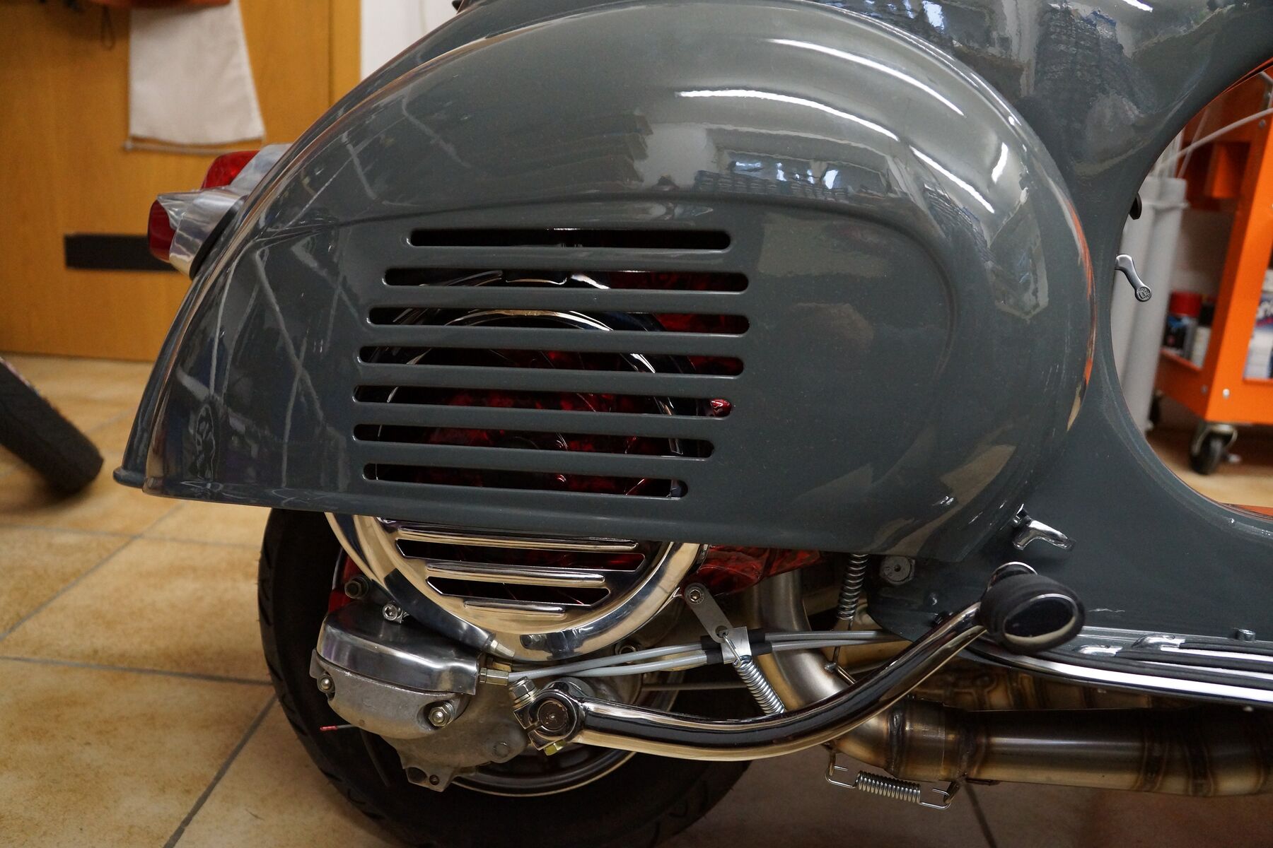

    Auspuff hab ich jetzt auch gleich mal mit den beiden Backen montiert - jetzt sieht sie, meiner Meinung nach, richtig gut aus, wenn man sie mit den ersten Bildern vergleicht!

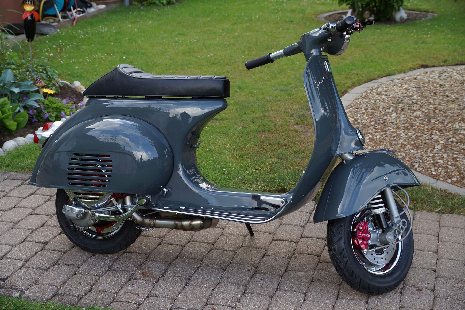

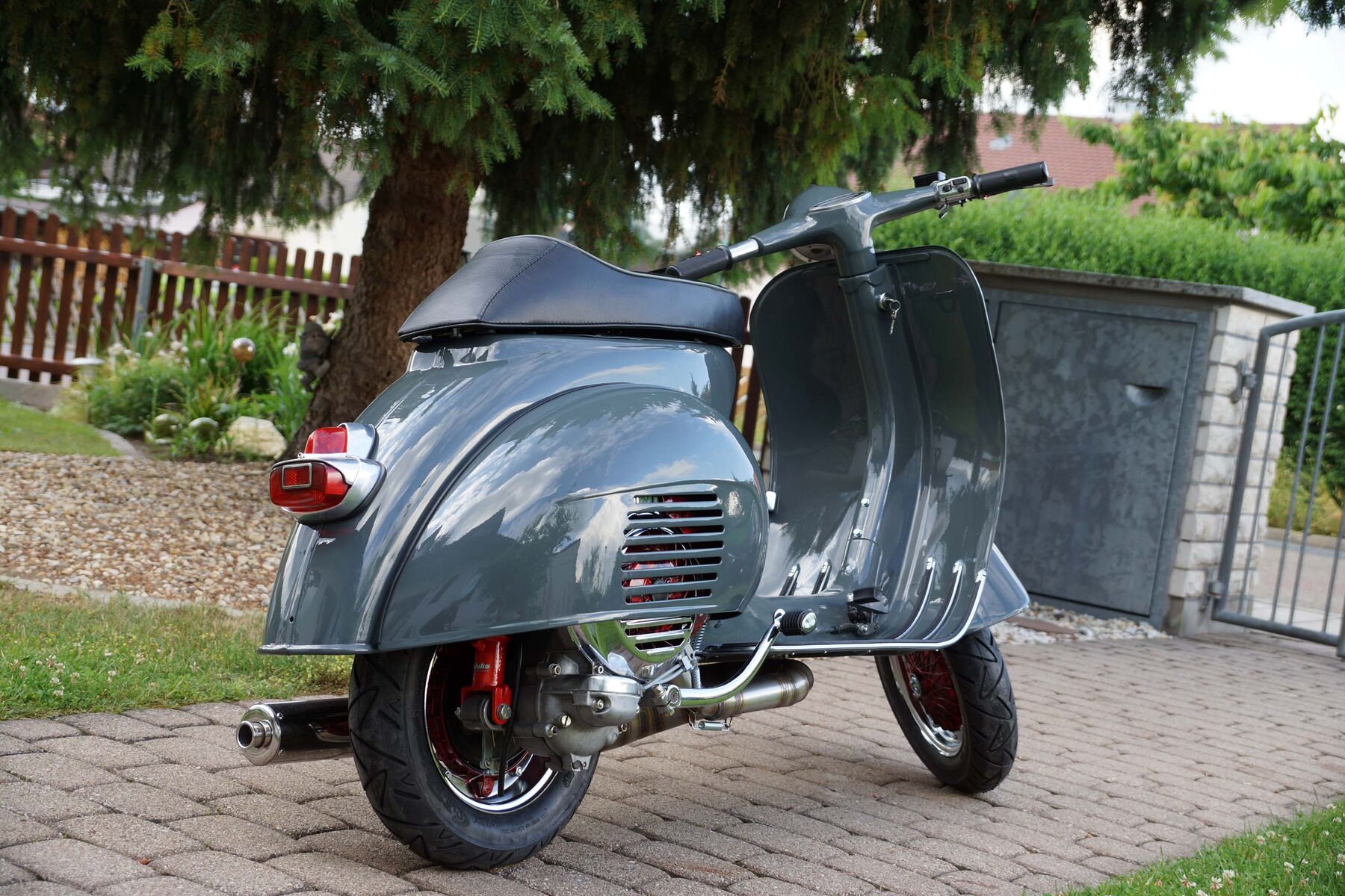

    Anbei noch ein paar Bilder - auch der Lack glänzt richtig gut!!!

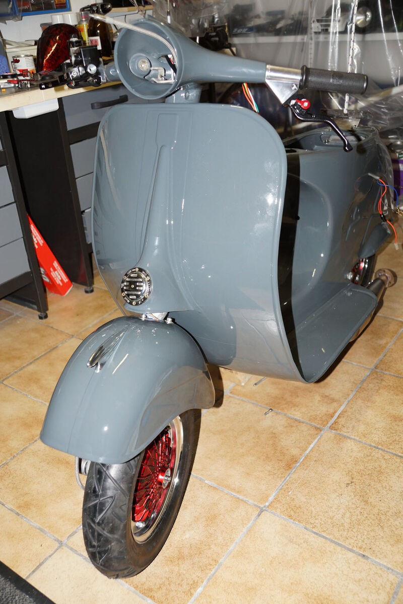

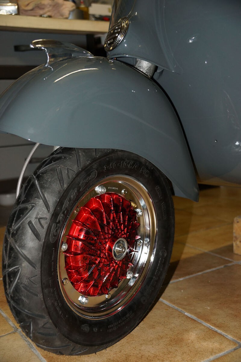

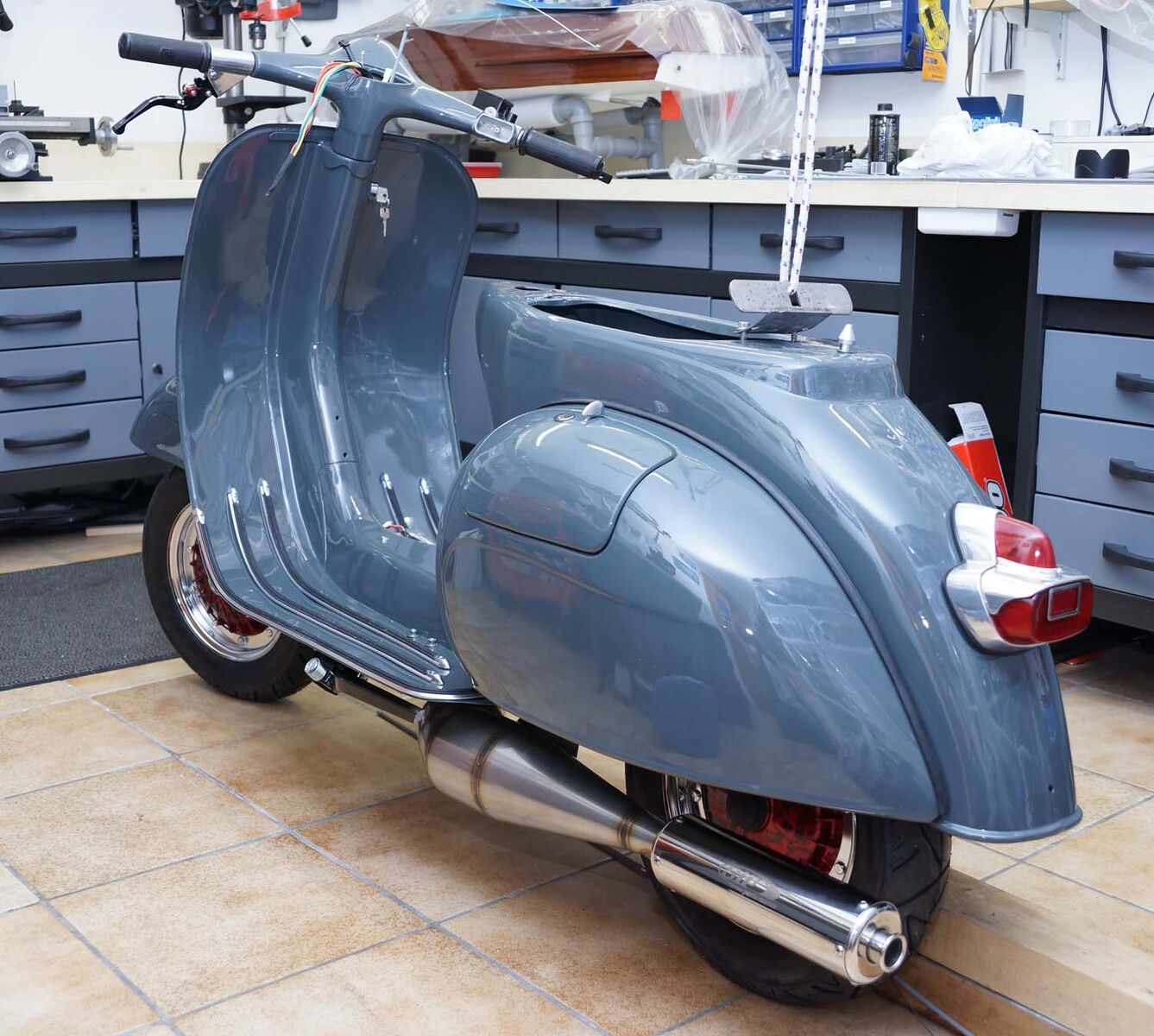

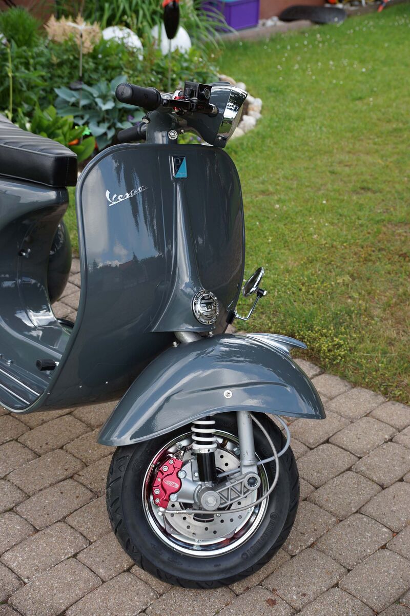

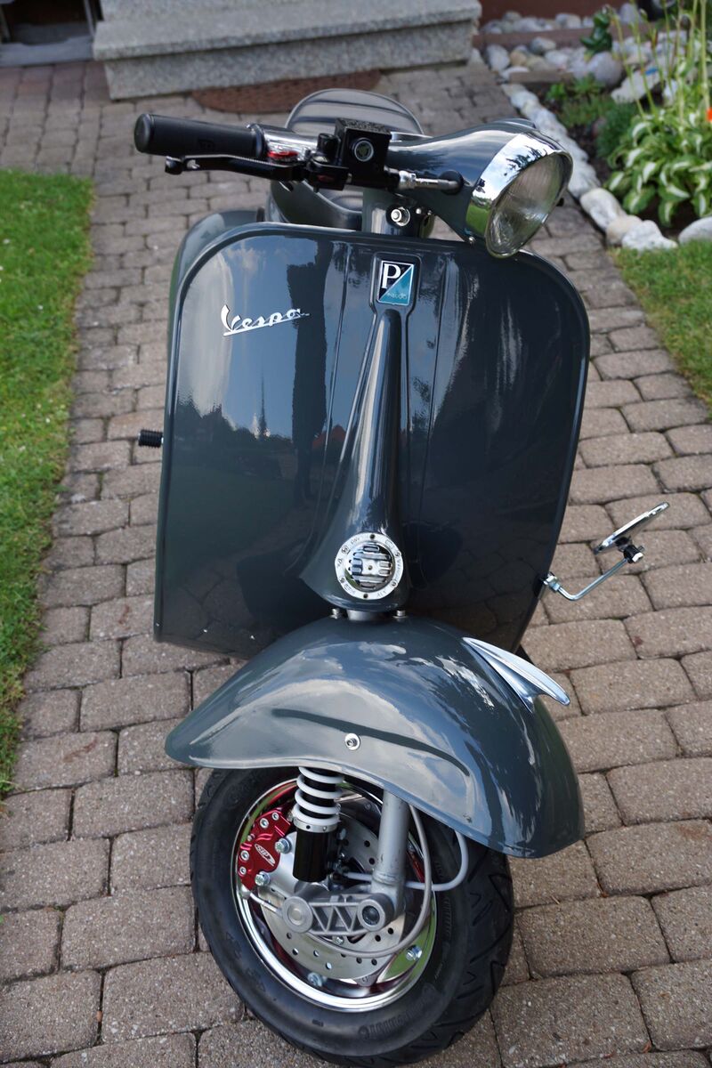

    So jetzt ist es wieder ein wenig weiter gegangen - alles hing an dem vorderen Kotflügel, da dieser offensichtlich auch nicht zu dieser Vespa gehörte. Ich musste mir leider einen neuen bei SIP bestellen und diesen dann passend für die montierte Gabel machen! Was für eine Fummelei.....
    Aber jetzt ist er dran, die neuen Lager eingebaut und die Gabel endlich montiert. Meiner Meinung passt das rot eigentlich ganz gut zu dem "langweiligen" grau.

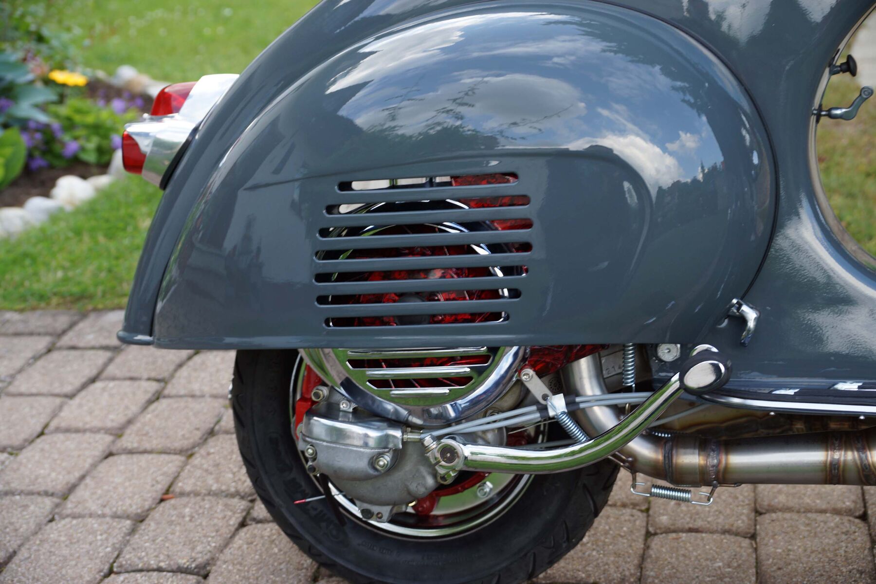

    Während der Pause zwecks des Kotflügel machte ich mich auch gleich an die Montage des Auspuffanlage ging mal ohne größere Probleme- es fehlt lediglich noch der Endschalldämpfer auf den Bildern.
    Den Lenkkopf habe ich auch schon mal draufgesteckt und festgestellt, dass ich an sämtlich Bowdenzügen offensichtlich die Endkappen mitentsorgt habe... Ohne Worte! Also wieder bestellt und warten!!!!

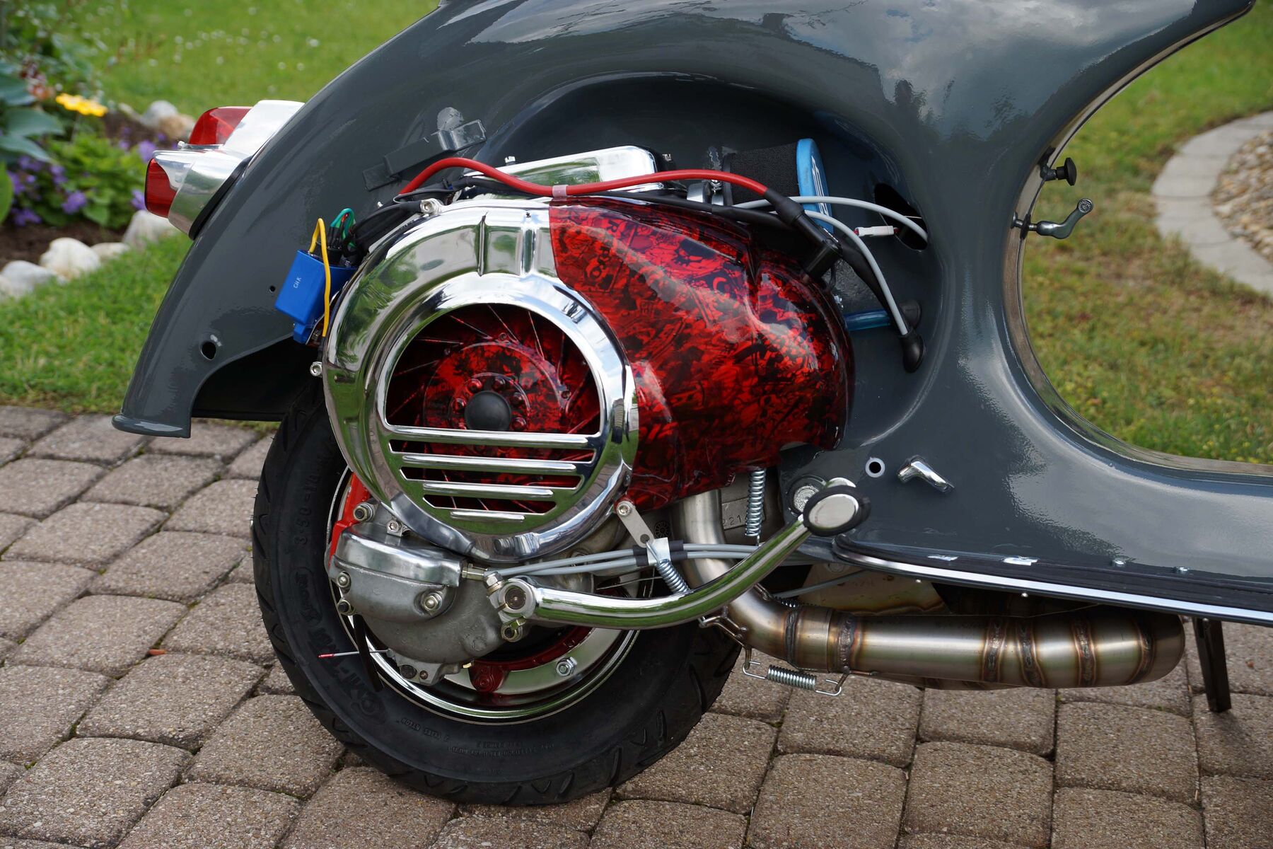

    So - der Motor mit Bitubo-Dämpfer, der Kabelbaum und die Bowdenzüge sind drin -angeschlossen ist jedoch noch nichts, aber man kann es sich jetzt schon mal vorstellen, wie sie aussehen wird. Von der [lexicon='Bremstrommel',''][/lexicon] wird man allerdings nicht viel sehen, da diese von einem dicken Reso-Rohr verdeckt sein wird. OK - wenn die Seitenhaube montiert ist sieht man auch nix mehr vom Motor, aber man weiß es halt...

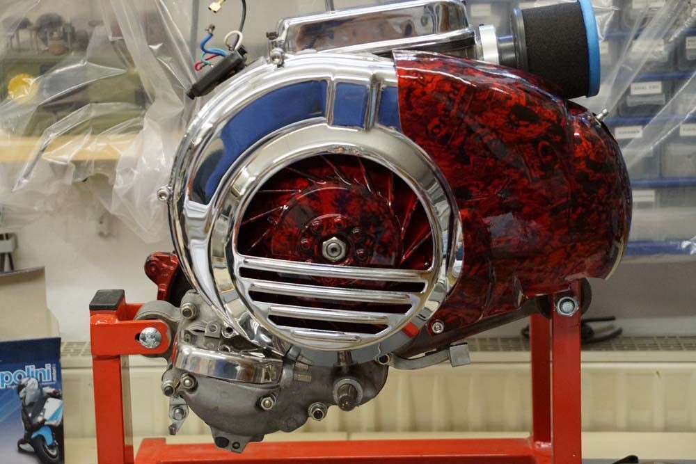

    So habe den Motor mal zusammengebaut - oder besser die neuen Teile mal provisorisch montiert.
    Darunter befindet sich ein 177 Polini mit verstärlter Kupplung und größerem Vergaser...
    Ist mir schon klar - gefällt nicht jedem - viel zu bunt und nicht original!

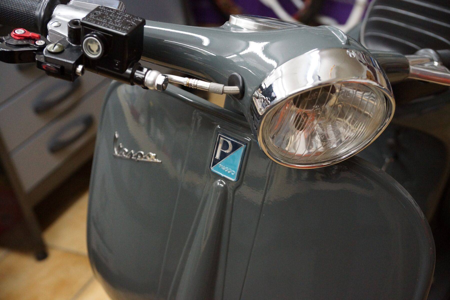

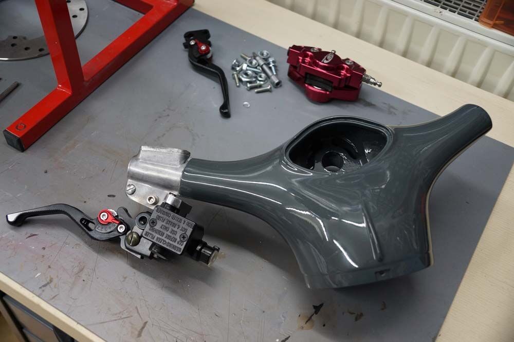

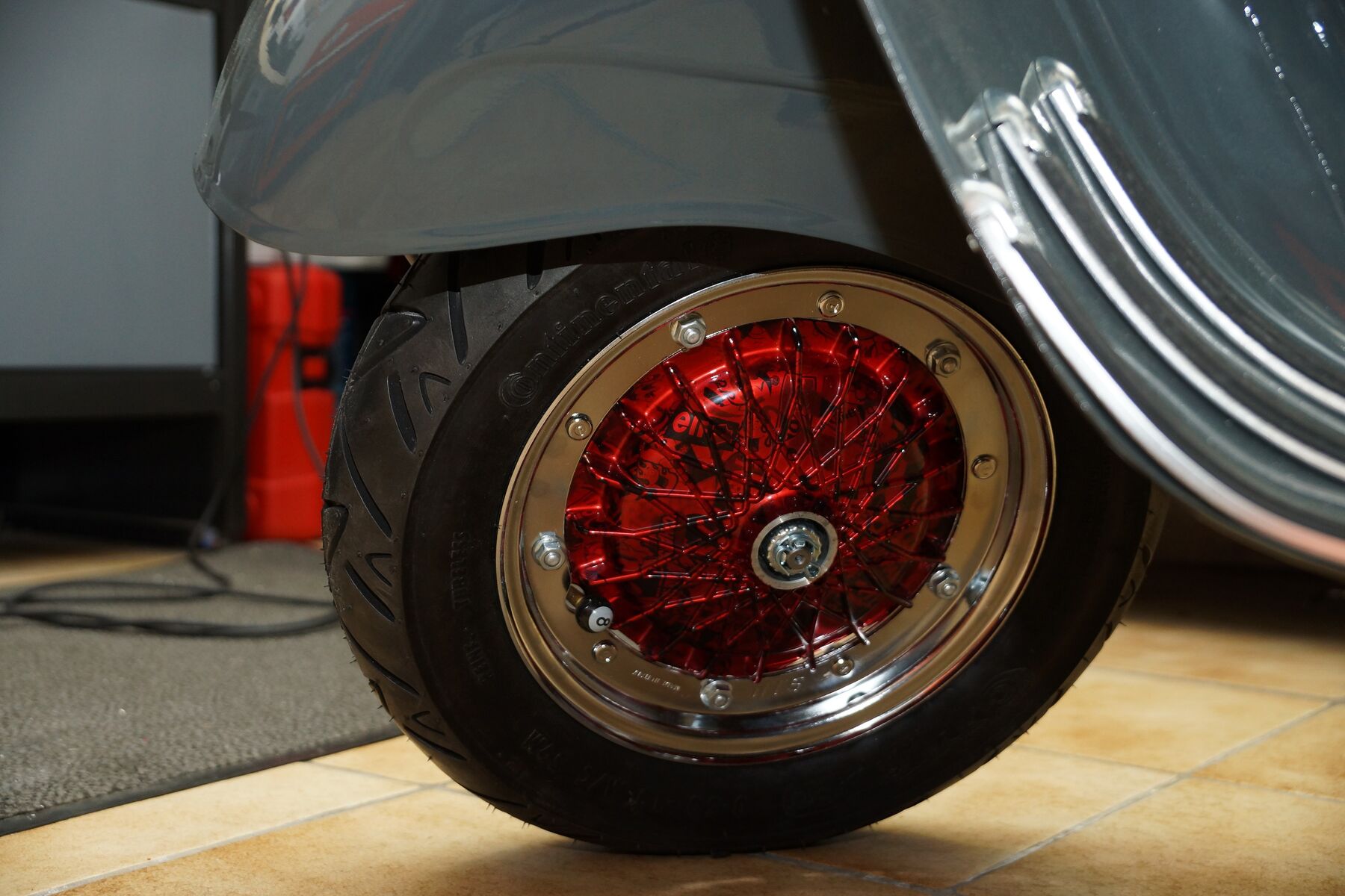

    Auch am Lenkkopf habe ich mal die neuen Hydraulik-HBZ montiert - noch ein wenig polieren und dann passt das schon. Da ja nix original bleibt hab ich auch gleich noch die alten Bremshebel gegen Modelle von PM ausgetauscht. Zur Montage braucht man nur stärkere Beilagscheiben, damit sie nicht wackeln...

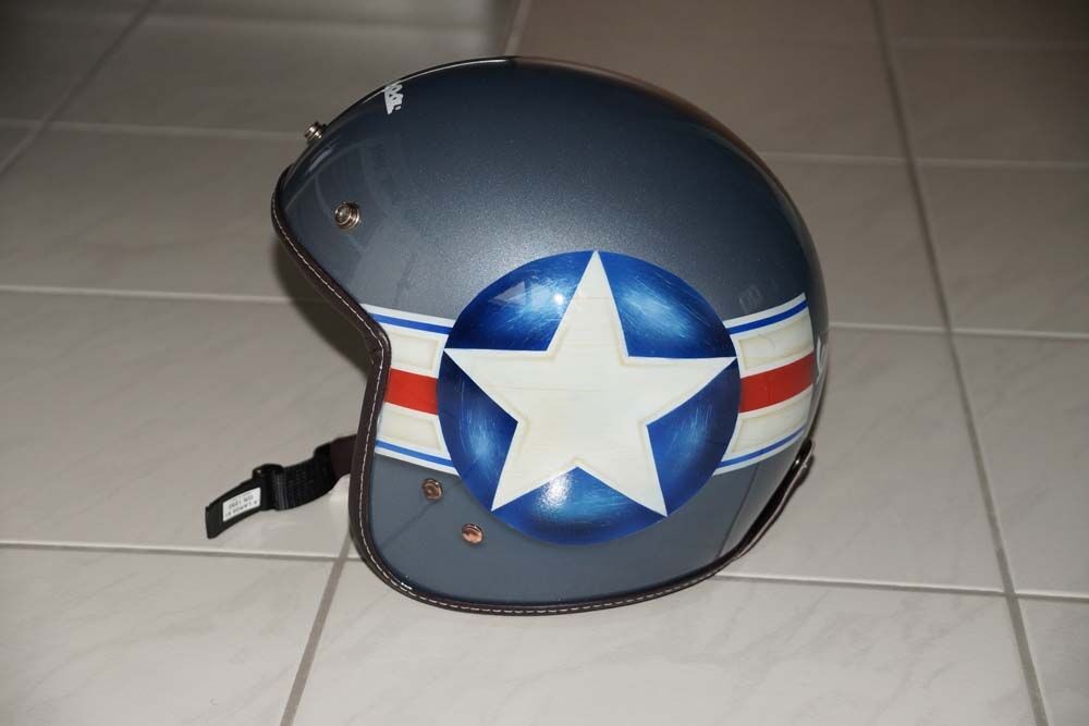

    Also zu meiner Vespa brauch ich natürlich noch den passenden Helm.
    Habe mir einen offenen, denn Integralhelm passt ja garnicht, zugelegt, den ich dann auch gleich noch von einem Airbrusher in Nürnberg verschönern ließ. Mir ist bekannt, dass man Helme eigentlich nicht lackieren darf, aber er musste halt so aussehen und Aufkleber ging garnicht...
    Aber überzeugt Euch selbst, die Arbeit ist erstklassig, wobei das Motiv wie immer wieder Geschmacksache ist, aber es muss nun mal dem gefallen, dem der Helm gehört - also mir!
    Ob ich den Namen des Brusher einstellen darf, weiß ich nicht, nicht dassich mit den Admin Probleme bekomme - vielleicht ist das ja in Erfahrung zu bringen - möchte mich auf diesem Wege nämlich nochmals für die Arbeit bedanken!
    Hier mal die Bilder!
