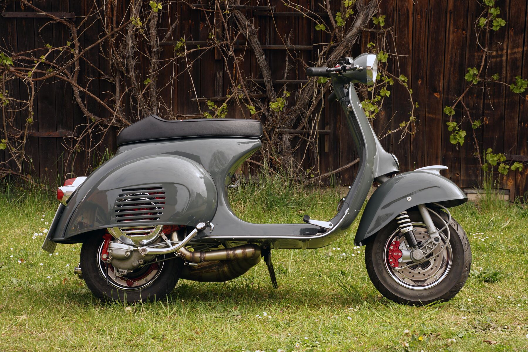

    • February 19, 2016 at 19:13
    • #65

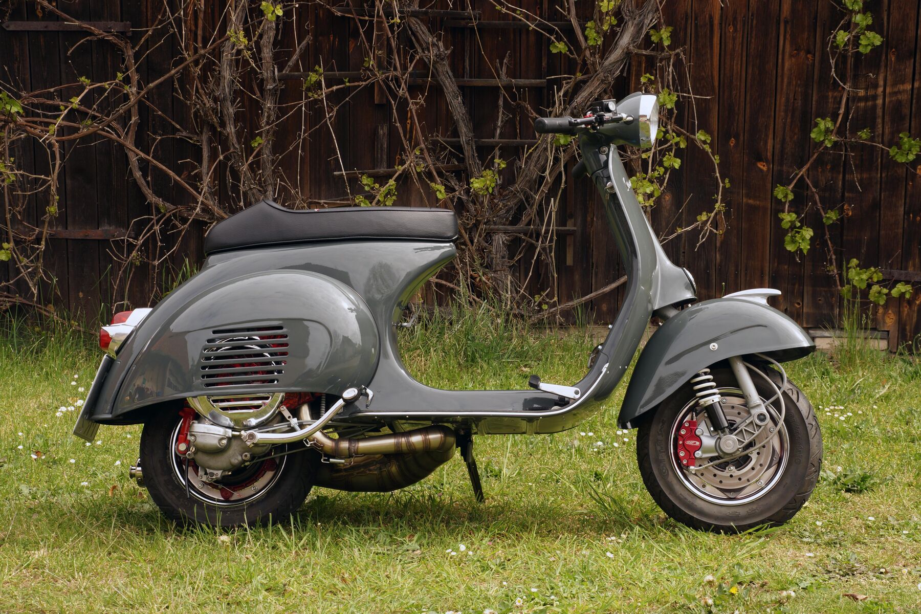

    Hallo Hydro,
    sorry, dass ich erst jetzt antworte, aber ich wollte auch noch gesagt haben, dass mir dein Projekt gut gefällt.
    Die Farbe und so in Verbindung mit dem Rot macht sich echt gut.
    Aber was ist mit dem Motor passiert, bzw. die Aufhängung?
    ist das nicht ein bisschen hoch gekommen, also das Heck mein ich?
    Ich fänd das jetzt vom Geschmack her cooler, wenns tiefer wäre.

    Also erstmal herzlichen Glückwunsch zu deiner fertigen VBB. Das Grau passt super. Werde nächsten Winter ebenfalls meiner VBB eine Kosmetik schenken. viel Spaß beim fahren

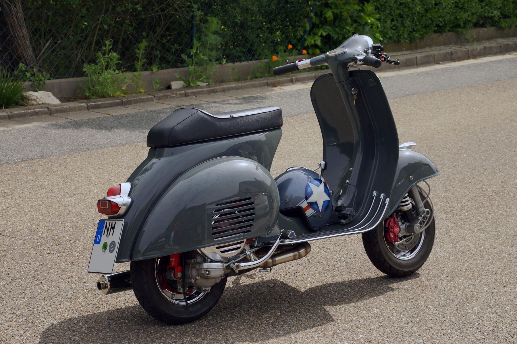

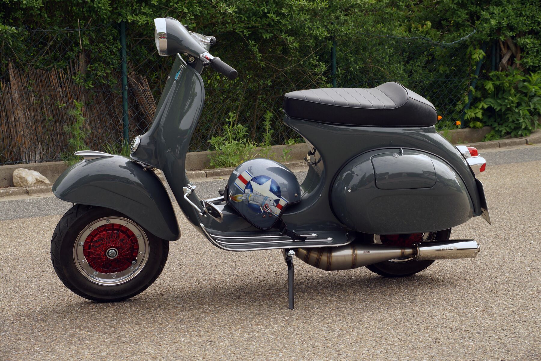

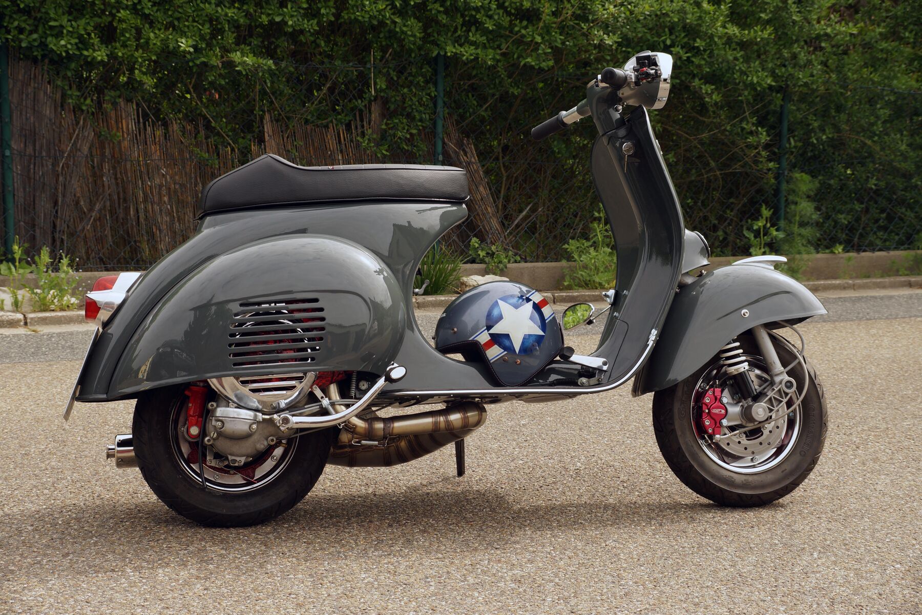

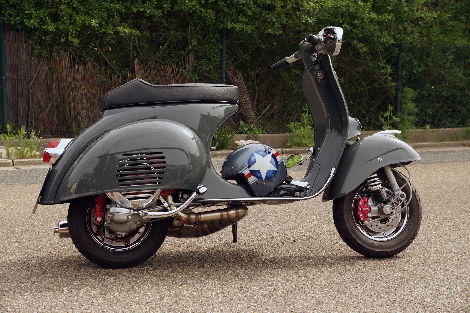

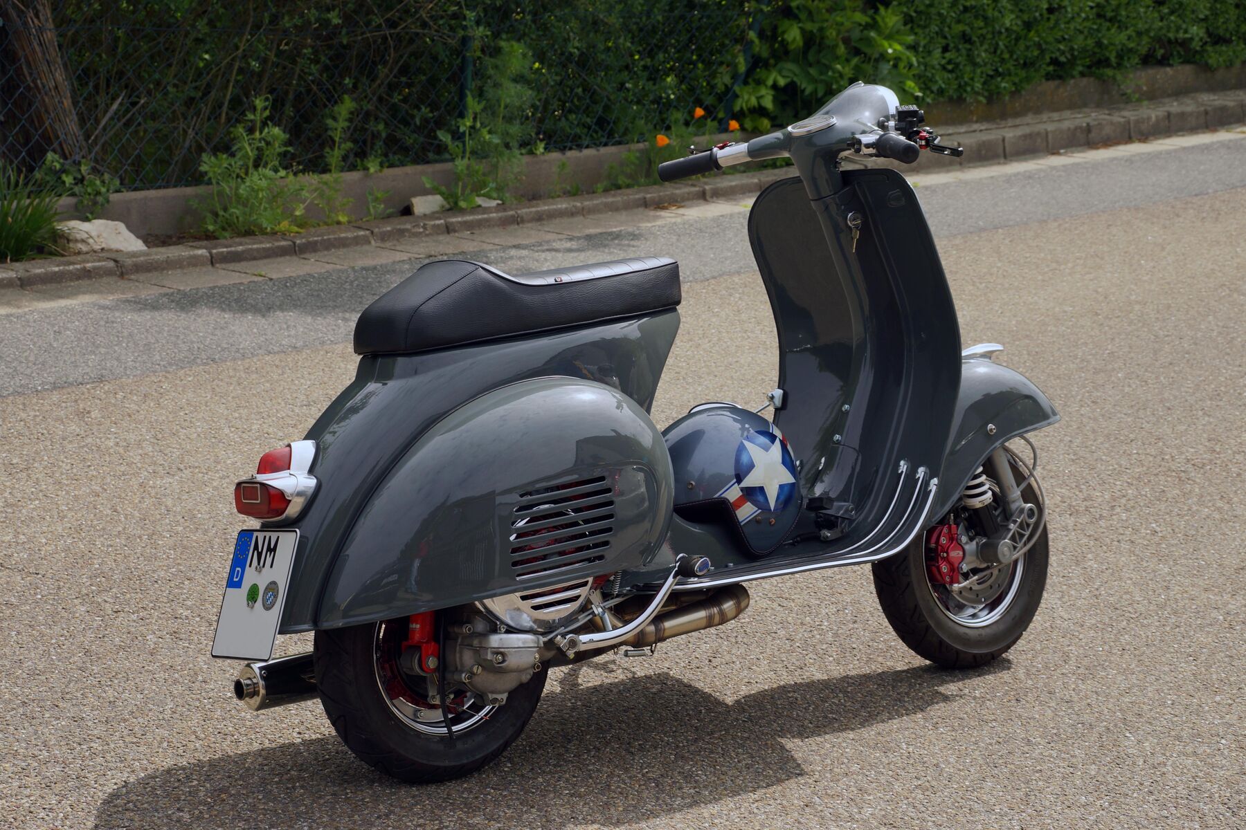

    So - war heute bei LRA - alles kein Problem, Kaufvertrag hatte ich ja, alte Papiere aus italien bzw. deren Kopie und natürlich das Gutachten des TÜV.
    Habe jetzt Zulassung!!!!! :thumbup::thumbup::thumbup:
    Und das schöne dabei ist mit allen [lexicon='Eintragungen',''][/lexicon]:
    Polini Zylinder mit Vergaser und Luftfilter
    SIP-Resorohr
    Bremsanlage
    Stoßdämpfer
    etc.
    und laut Leistungsgutachten 14,8 PS am Hinterrad und einer Geschwindigkeit von 110km/h. Und der absolute Knüller ist für mich die eingetrage Lautstärke von 97dB
    Speigel seitlich hat ihn nicht interessiert, wie auch die Bremshebel...
    Hab heute schon mal meine erste Probefahrt gemacht - Vespa-Fahren ist einfach genial!!! :thumbup:
