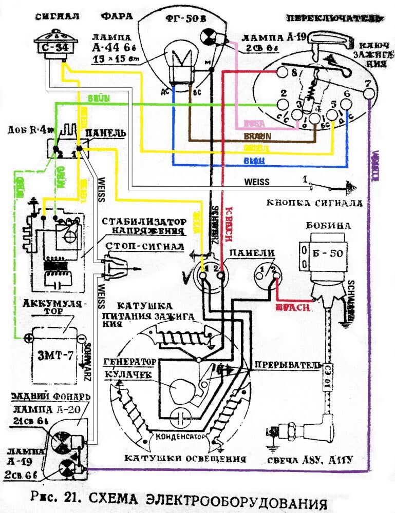

Wie bei der GS 150 ist auch bei der Vyatka die Batterie nur bei einer bestimmten Stellung des Zündschlüssels für das Standlicht. D.h. für mich, dass es die Batterie und damit Gleichrichter und Regler etc. nicht braucht, aber dass man sich halt dann darum kümmern sollte, dass die Spannung nicht zu weit über ca. 7 Volt ansteigt. Sollte meine jemals laufen, dann werde ich das sicher mit einem 6V Spannungsbegrenzer machen wie es ihn zB beim Scooter Center um 25,- Eurubel gibt.
Hier noch der Vyatka für das Modell ohne Lenkersperre mit dem späten Schalter, bei dem immer der Schüssel fehlt.

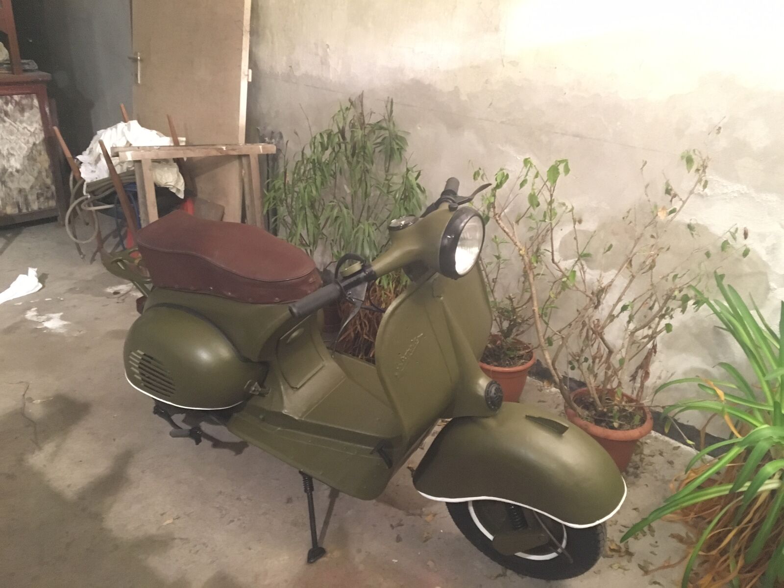

Hier noch Bilder vom optischen Endzustand:

Gute Fotos hab ich derzeit nicht, weil sie noch im Keller steht. Ich mag ja so Militärzeugs normalerweise nicht, aber mir ist nichts besseres eingefallen.

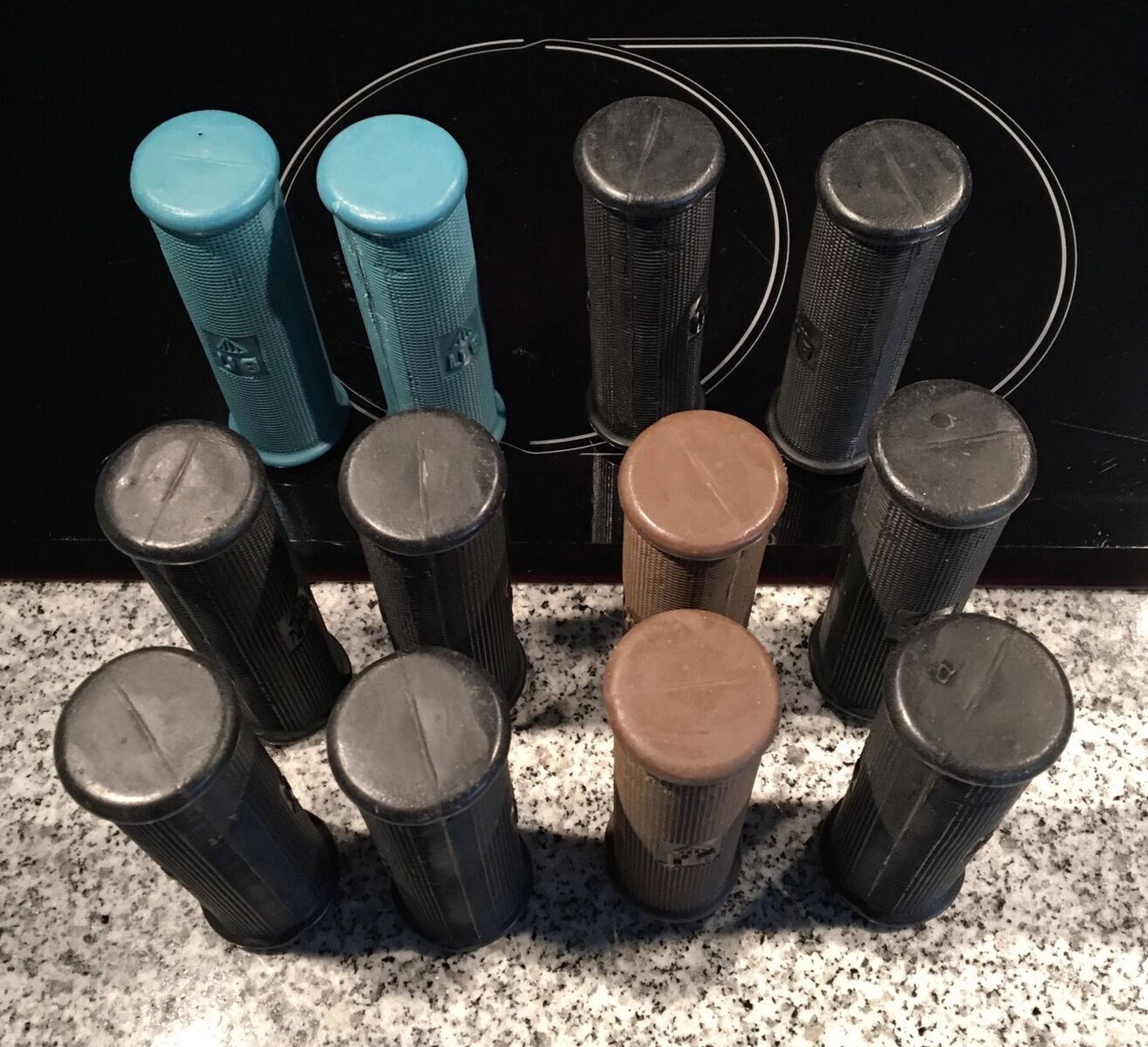

Bin ich zu spät für schwarze Griffgummis @ptuser ?
Ja, leider....die Bestellung ist schon raus.
