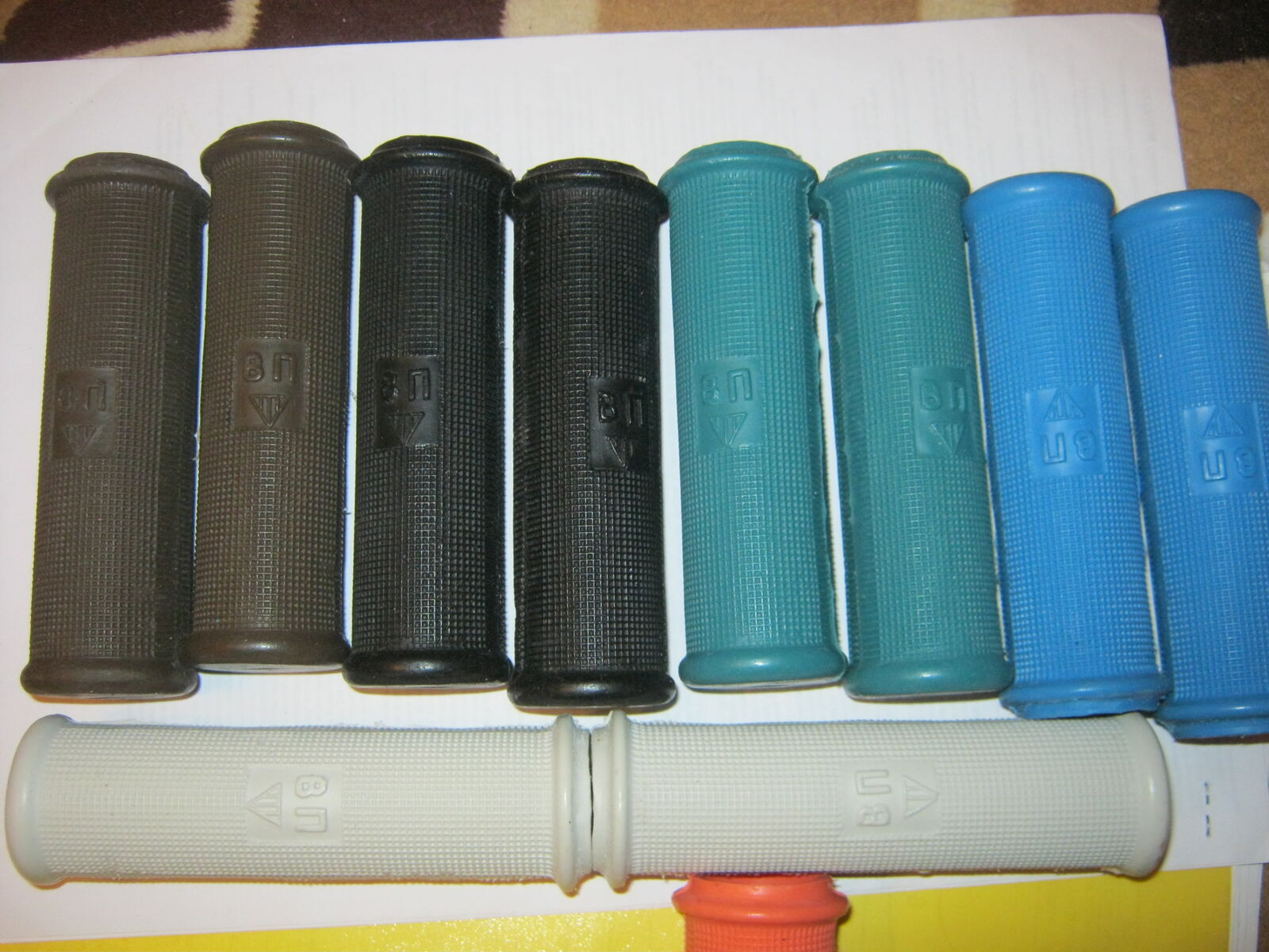

    Zitat von ptuser
    Griffgummis könnte ich in Moskau bestellen - siehe Bild - Preis muss ich erst erfragen.
    Aber wer grundsätzlich mitbestellen möchte, kann sich ja unverbindlich bei mir melden.
    Bin ich zu spät für schwarze Griffgummis @ptuser ?
