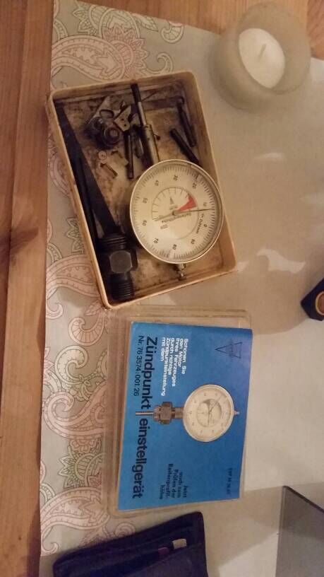

    Abstand bei der Kerze ist wie Hersteller es vorgibt und der Unterbrecher hat 0,4mm . Laut Lehre. Den Zeitpunkt des Funken habe ich mit einer Messuhr aus dem Osten gemacht. Hier haben meine Ostdeutschen Wurzeln geholfen. Mit dieser Uhr lässt es sich ziemlich genau einstellen. (Wenn der Zylinder einen geraden Eingang für die Kerze hat. )
    Das war nicht der Fall, sollte aber trotzdem geklappt haben. [lexicon='Zündzeitpunkt',''][/lexicon] habe ich auf 29° vor OT gestellt. /27° wäre besser .

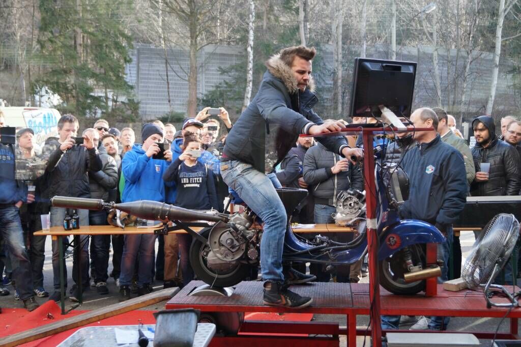

    Interessant wäre auch wer hier die Meiste Leistung am Prüfstand hatte.
    Bollag ist ja auch angetreten, leider war ich da aber schon wieder weg.
