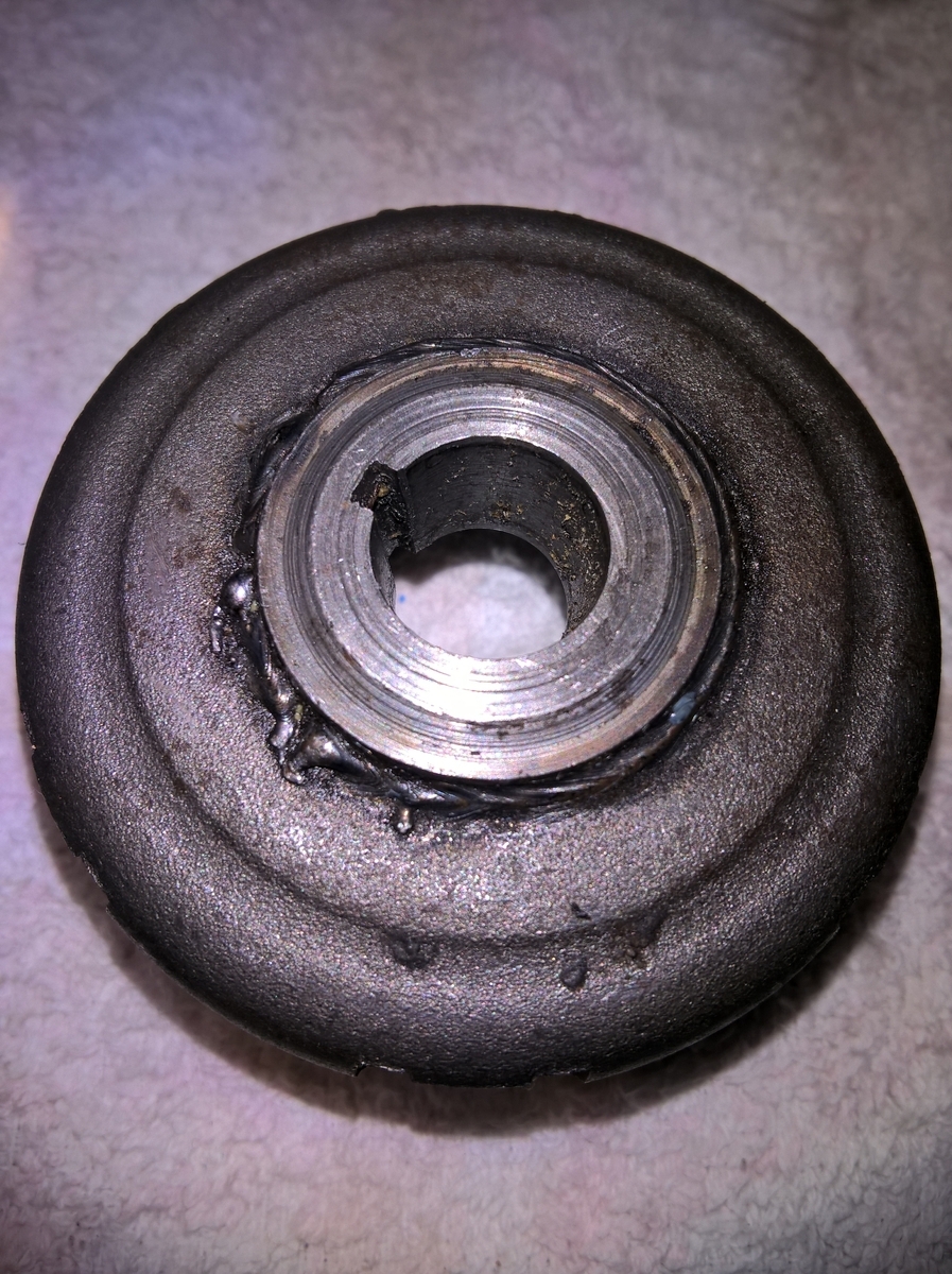

Obwohl ich k.A. von LF-Motoren habe, habe ich Probleme mit deiner Beschreibung:
1. "Nach 400 Kilometern" - vorher nicht ?
2. "Über fie Trennfuge" - ist das ein Rückschluss ?
Und die Schweissstelle liegt an welcher Stelle des Gehäuses ?

Bei 22/63er Primär bin ich hellhörig geworden, hätte das aber schon bei HD92 und den wilden Zerlegeorgien werden müssen.
Ich habe dir schon im Ape-Forum grenzwertig freundlich geschrieben, dass das nichts werden wird.
1. Die Riefe im langen Teil der Dichtfläche - der kurze Steg ist unbeschädigt - ist sicher nicht der Grund dafür, dass der Motor nicht ansaugt. War sie eigentlich schon vorhanden, als du den motor für die erste Erneuerung der WeDi zerlegt hast ?
2. Deine Schilderung enthält für mich einige Widersprüche und Unklarheiten:
2.1. Wann und wie hast du erstmals festgestellt, dass der Motor nicht ansaugt ?
2.2. "Der Motor sprang nicht mehr an" - hast du ihn nach der längeren Fahr und der Runde abgestellt oder ist er ausgegangen ?
2.3. Wie sahen Kolben und Zylinder bei der letzten Zerlegung aus - und welchen 102er hast du ( hoffentlich keinen RMS ) ?
2.4. Was ist am 18/16 "zu lang" ?

Stefan, das hat nicht das geringste mit Unmut zu tun, aber wie passt es zusammen, dass du eine komplette, aber unmontierte 6-Feder-Kupplung bestellt hast ( so verstehe ich das jedenfalls ) aber noch einen "passenden" Kupplungskern hast, den du benutzen willst ?
Du hättesrt vermutlich besser eine komplette und vormontierte Kupplung bestellt, denn ich komme immer mehr zu der Überzeugung, dass dich schon die Montage der Kupplung überfordert.
Den fehlenden Kraftschluss versuche ich Stefan schon seit langem zu erklären...
