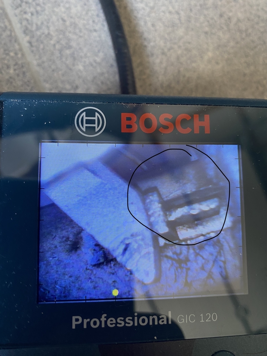

    Ich denke mal dass die Sperrklinke das Teil ist was ich im Bild eingekreist habe, oder? Hab eine Stunde versucht die Klinke mit einem Imbus reinzudrücken. Keine Chance. Morgen folge ich dem Rat von Toni ich - langsam vorbohren.

    Für mich sieht das umkreiste Teil aus wie der Träger des Schließzylinders, nicht wie die Sperrklinke...
