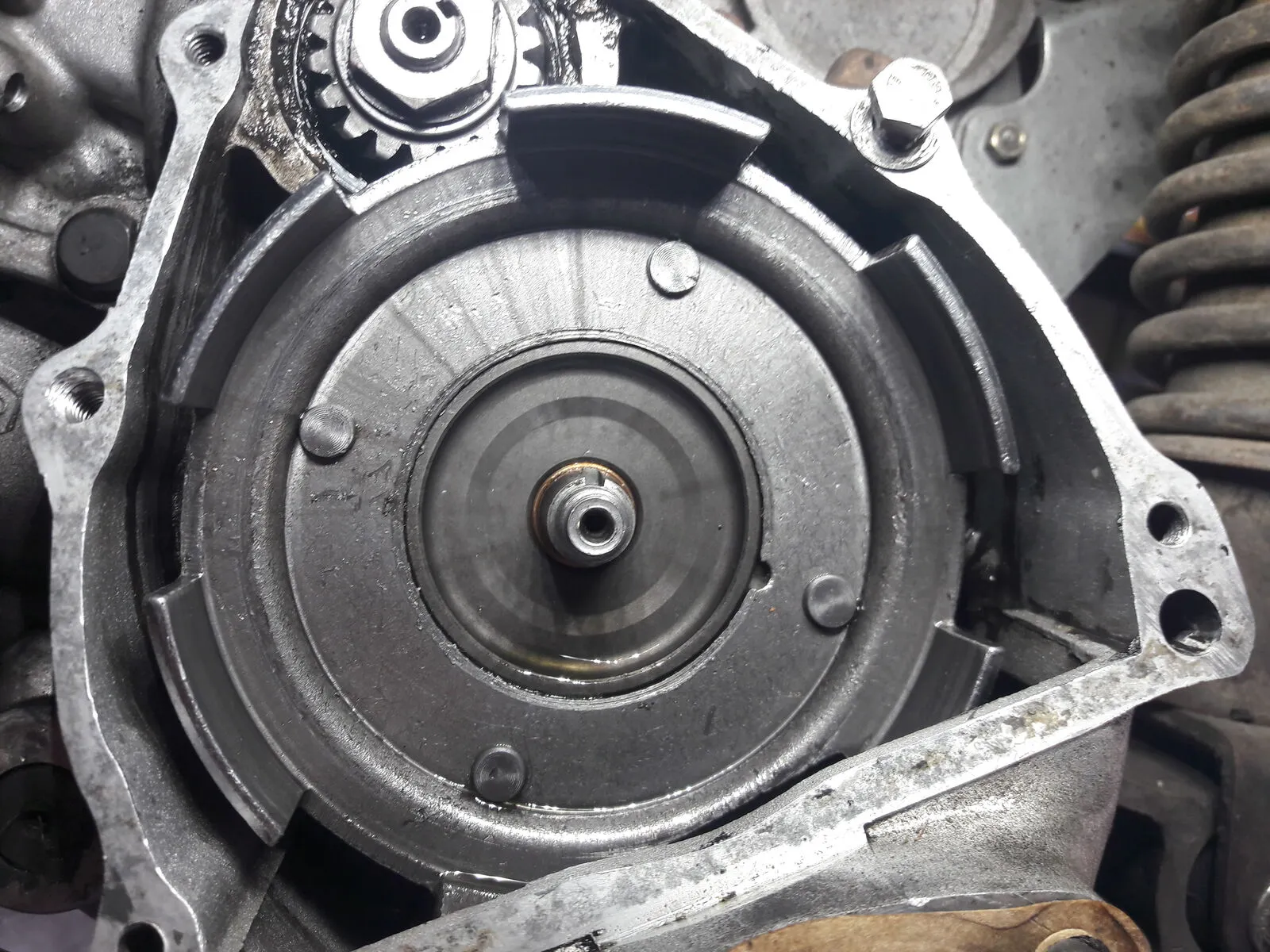

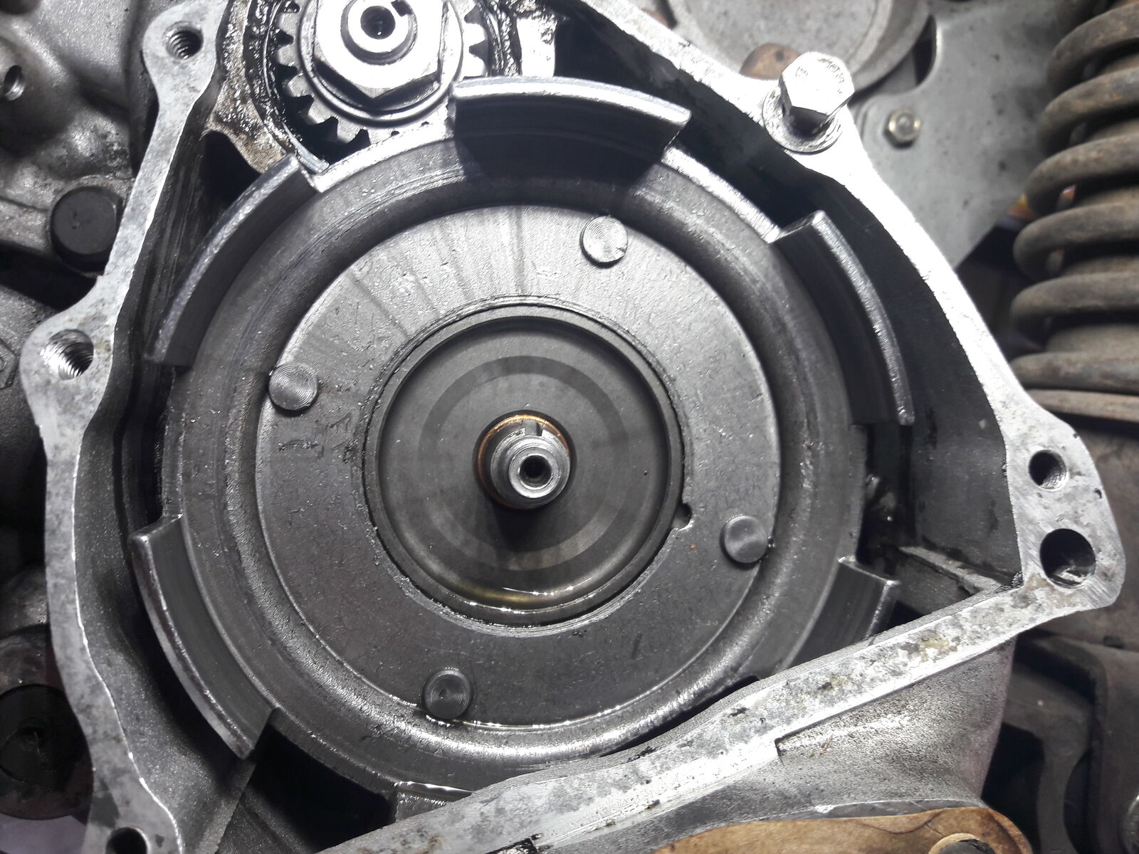

So, Kupplung ausgebaut und freien Blick auf den Primärantrieb. Es sieht so aus, als ob keine Federn verbaut sind, oder?

Ne PK 50 S hat, wenn Sie original ist ne Primär ohne Ruckdämpfung,sprich hat keine Federn.
Die Vespa ist von 84, ich hab sie seit Ende 2015. Was weiss ich, was in den Jahren verändert wurde.
Der Vorbesitzer sagte mir damals, das er lediglich nen 75er Zylinder verbaut hat und das kleine Primärzahnrad getauscht. Allerdings hat sie auch ne 4-Scheiben-Kupplung drin, was wohl auch nicht dem Original entspricht.
Kann man bei ausgebauter Kupplung erkennen, ob sie Federn hat oder nicht?
Die ruckdämpfung kannst du mit ausgebauter Kupplung prüfen.
Primär blockieren und am Korb drehen.
Hier sollte kein Spiel sein und kein Rasseln zu hören sein.

Wenn die Federn schon durch das Blech schauen ist es hinüber.
Mit dem Blech meinst du sicher das vordere, das welches von der Kupplung verdeckt wird. Hintenrum - zum Motorgehäuse hin - ist ohne Spalten nix zu diagnostizieren?
Jo, das schon. Mich würde aber interessieren ob ich was über ihren Gesundheitszustand herausfinden - insbesondere der Federn - kann, quasi durch abtasten und bewegen, ohne OP.
