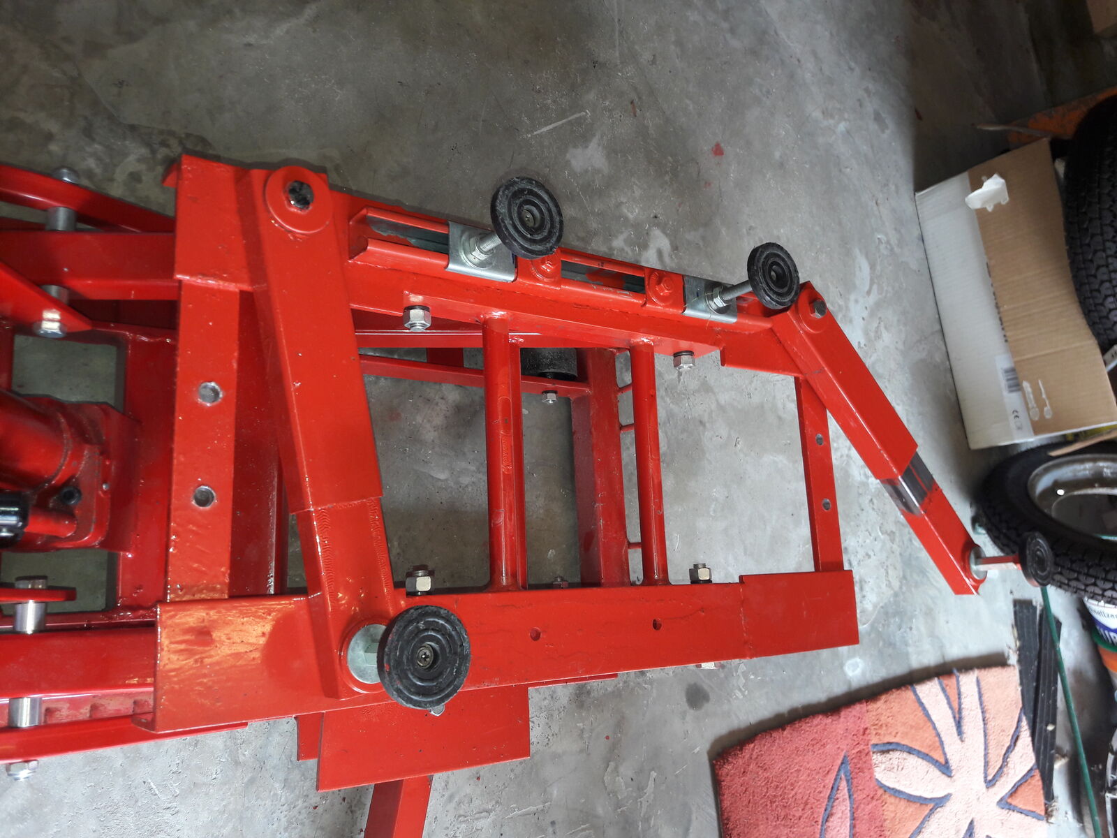

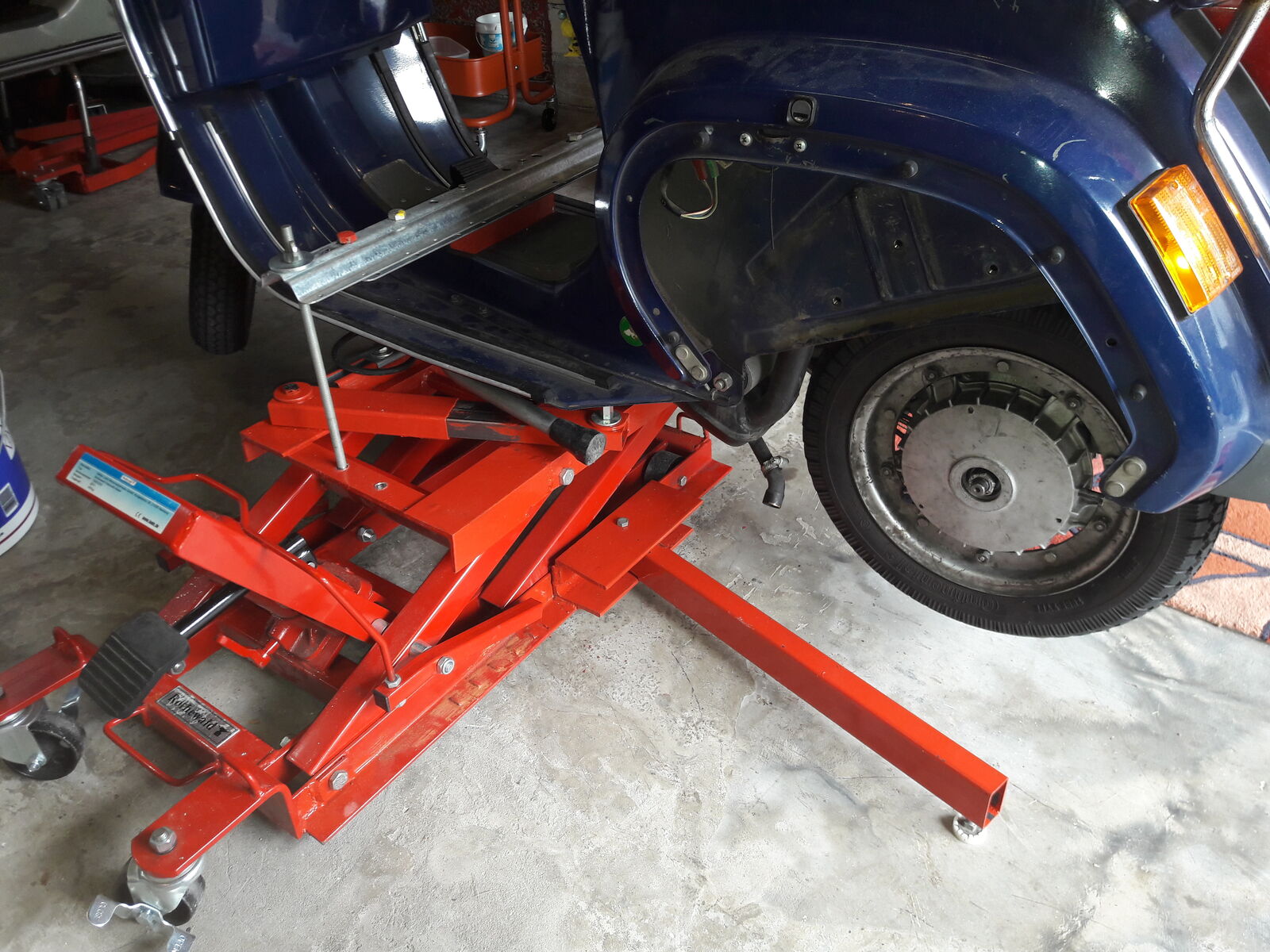

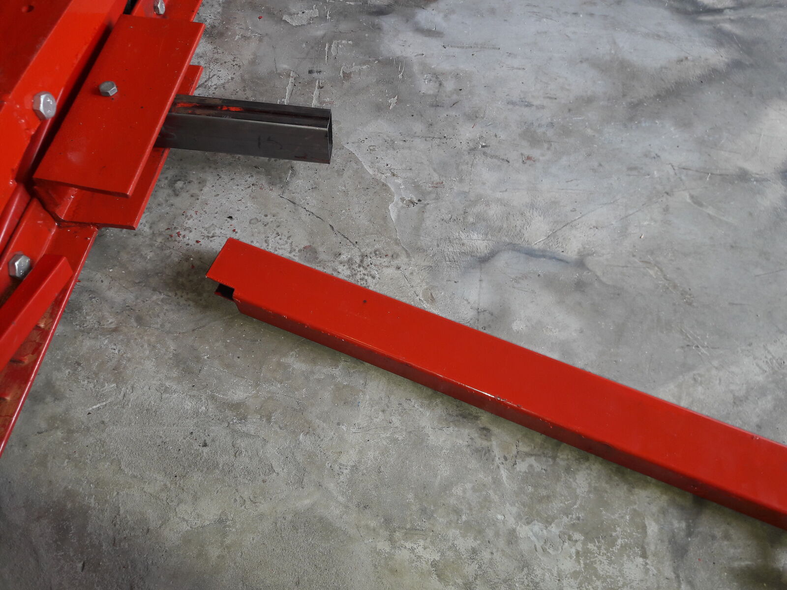

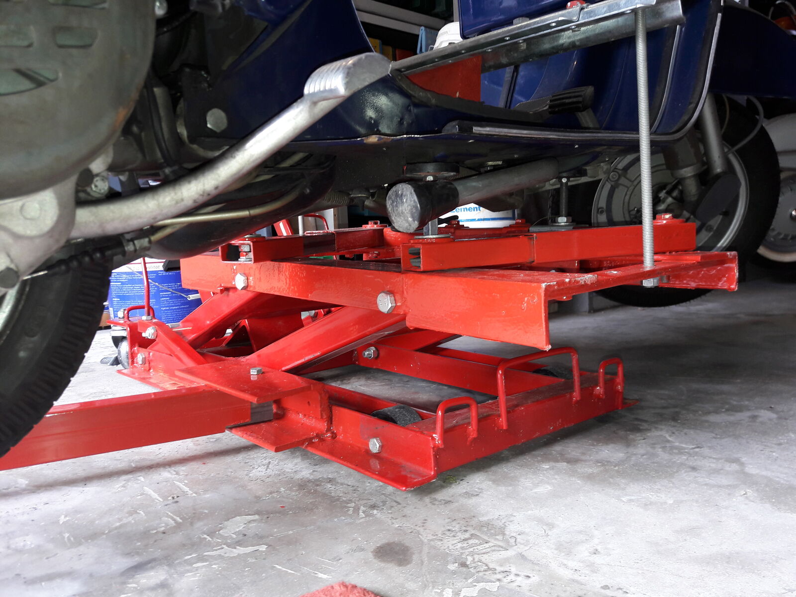

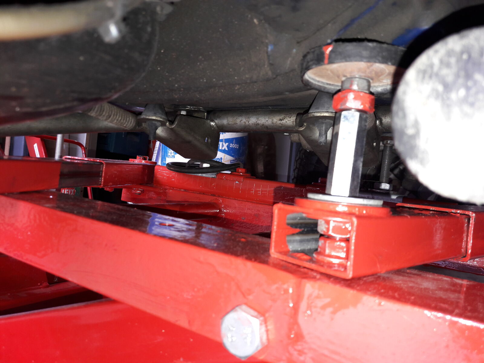

    Man nehme einen solchen Motorradheber https://www.louis.de/artikel/rothew…16b047f0038ca36 , verlängere den vorderen und hinteren Holm der Hebebühne zu beiden Seiten mit Winkeleisen um eine Verbreiterung zu erreichen. An der vorderen Verbreiterung befestigt man rechts wie links jeweils einen schwenkbaren Teleskoparm aus ineinanderpassenden Vierkantrohren an dessen jeweiligem Ende ein höhenversellbarer Auflagepunkt montiert wird. Zuzätzlich wird auf dem vorderen Holm ein C-Profil montiert um die vorderen Auflagepunkte anzubringen, die ebenfalls in der Höhe und zudem in der Breite justierbar sind um sie dem jeweiligen Bedarf anpassen zu können. Der hintere Ausleger dient als Bodenstütze und ist der Hecklastigkeit der Vespa geschuldet. Er auf wird ein ebenfalls schwenkbar montiertes Vierkantrohr gesteckt. Um die Vespa auf der Hebefläche zu fixieren wird an einem Flacheisen, das die jeweils rechten und jeweils linken Winkeleisen der Verbreiterung verbindet, mittels Gewindestange ein Profil über den Tunnel der Vespa gespannt.
    Der Heber ist mittlerweile sowohl PK- als auch PX-erprobt.

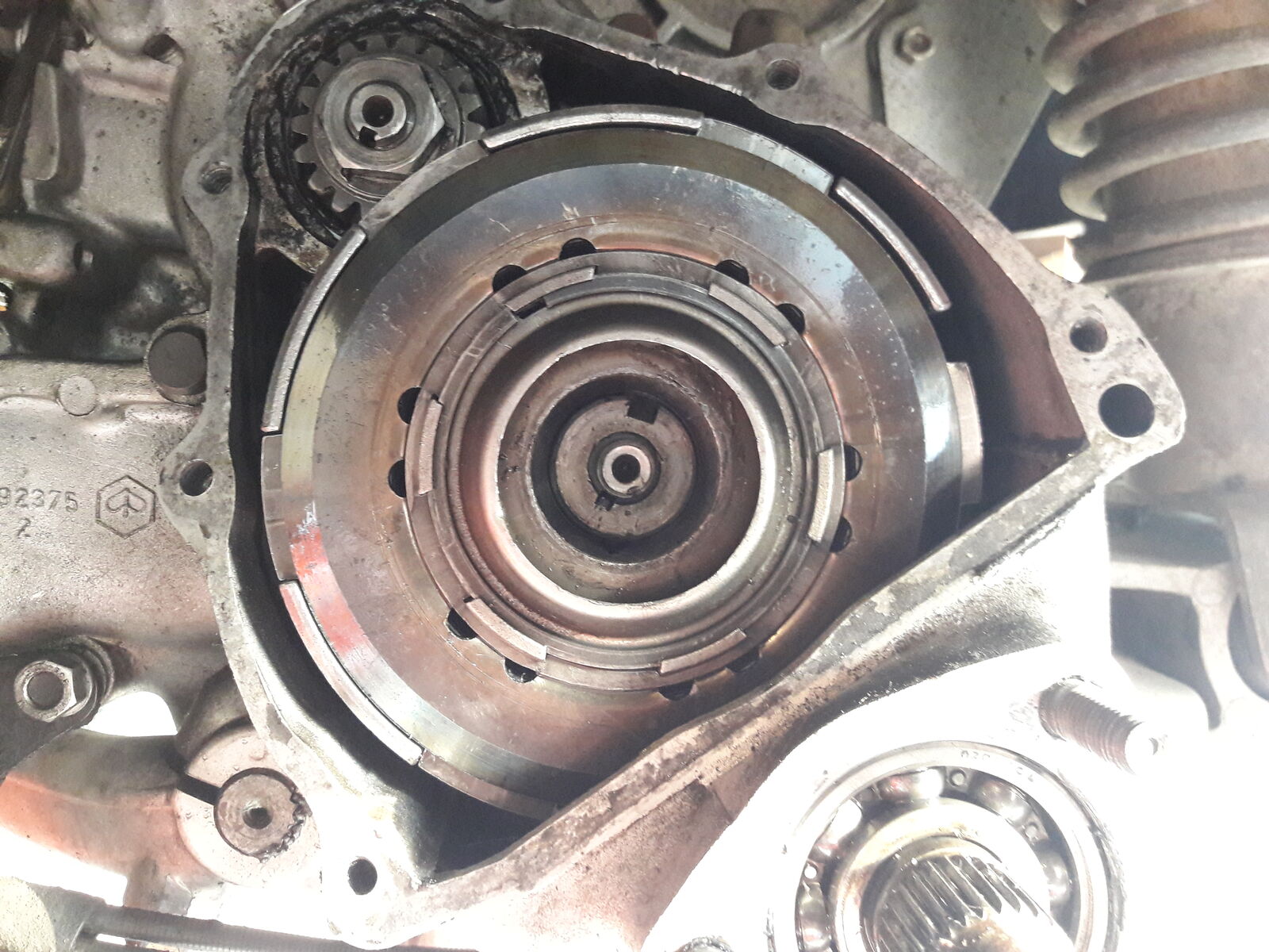

    Hi
    Die Kupplung meiner kleinen 84er PK 50 S (V5X2T) trenn nicht mehr. Hinterrad mit Bremstrommel, Kupplungsdeckel, Trennpilz und Kupplungsmutter nebst Sicherungsblech hab ich demontiert (siehe Foto). Und nun komm ich nicht mehr weiter.:(
    Ich will auch nicht gross hebeln oder reißen, ohne mal die Wissenden nach einem Rat gefragt zu haben.

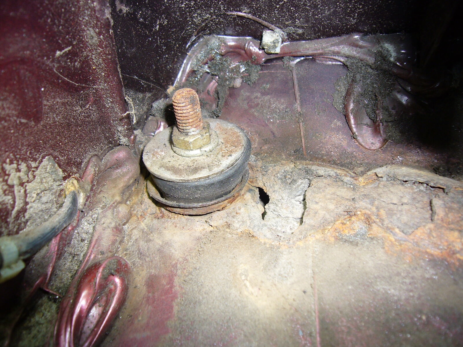

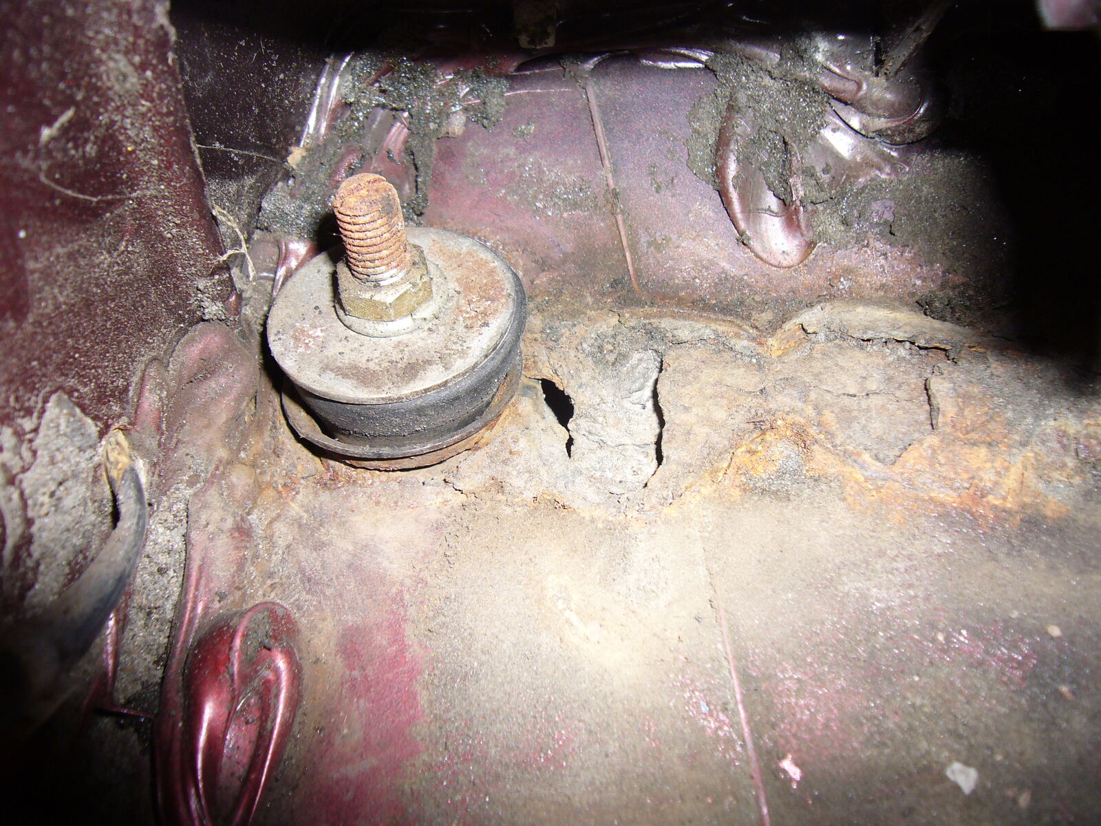

    XL2-Rahmen? Liebend gerne! Aber woher nehmen wenn nicht stehlen? Rahmen für Schalt-XL2er sind anscheinend rar gesät.
    Groß umbauen wollte ich die XL2 eh nicht. War damals meine erste. Hab ich dann an einen Kegelbruder verkauft, als ich mir 02 ne 850er BMW gekauft habe. Die ist aber seit 08 auch wieder weg und seit dem bin ich wieder Vespafiziert. Nun wollte mein Kegelbruder was anderes und da war ich dann zur Stelle und hab sie zurückgeholt. Nein, groß umbauen wollte ich nicht. Sie sollte schon so original wie möglich erhalten bleiben.
    Da ein XL2 Rahmen aber schwer zu bekommen ist, habe ich mittlerweile darüber nachgedacht mir einen mit XL2-kompatibelem Heck als Teilespender zu besorgen, die schadhafte Stelle zu entfernen und es aus dem Teilespender zu ersetzen.
    Mal schaun wie ichs mache

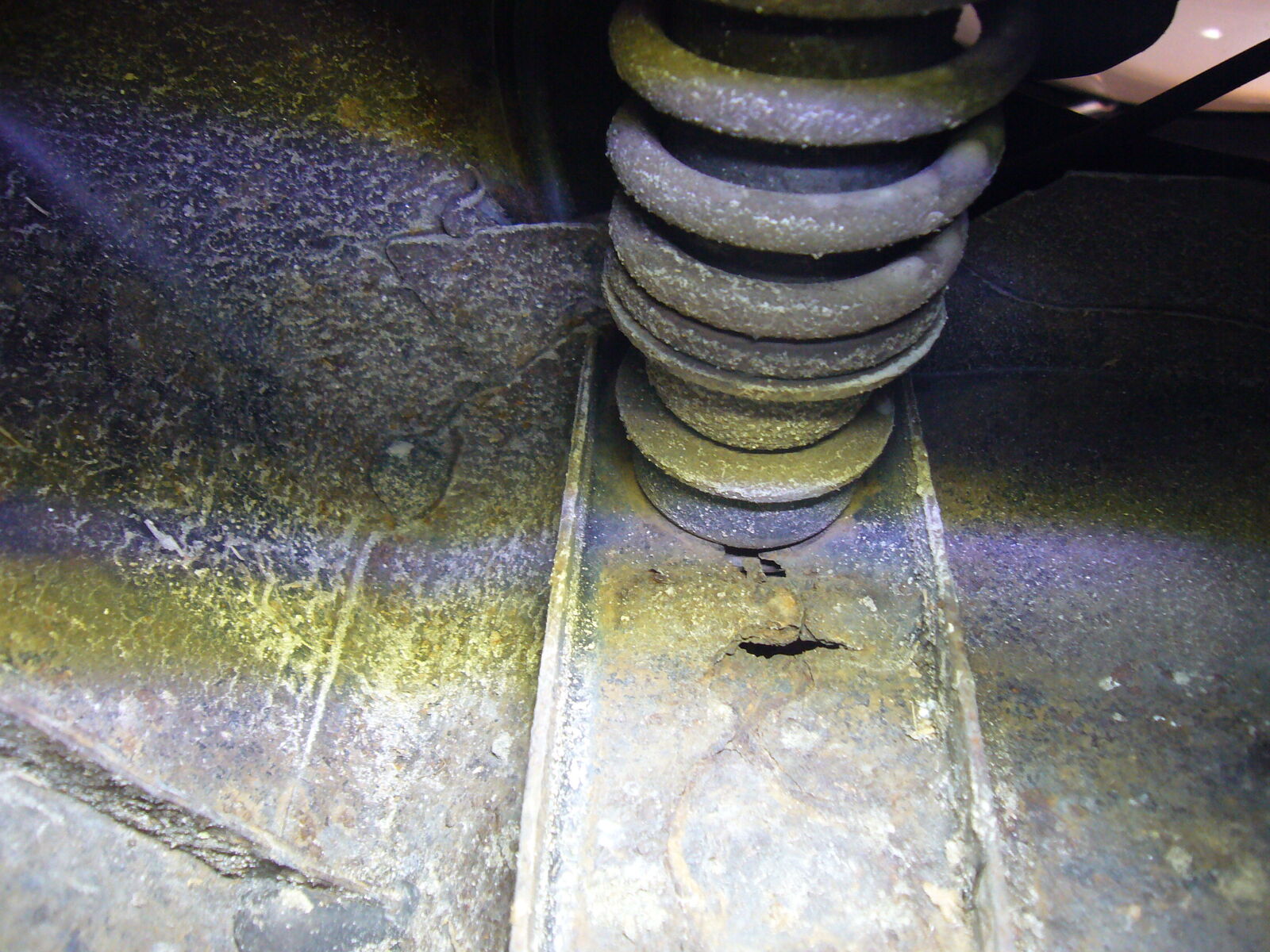

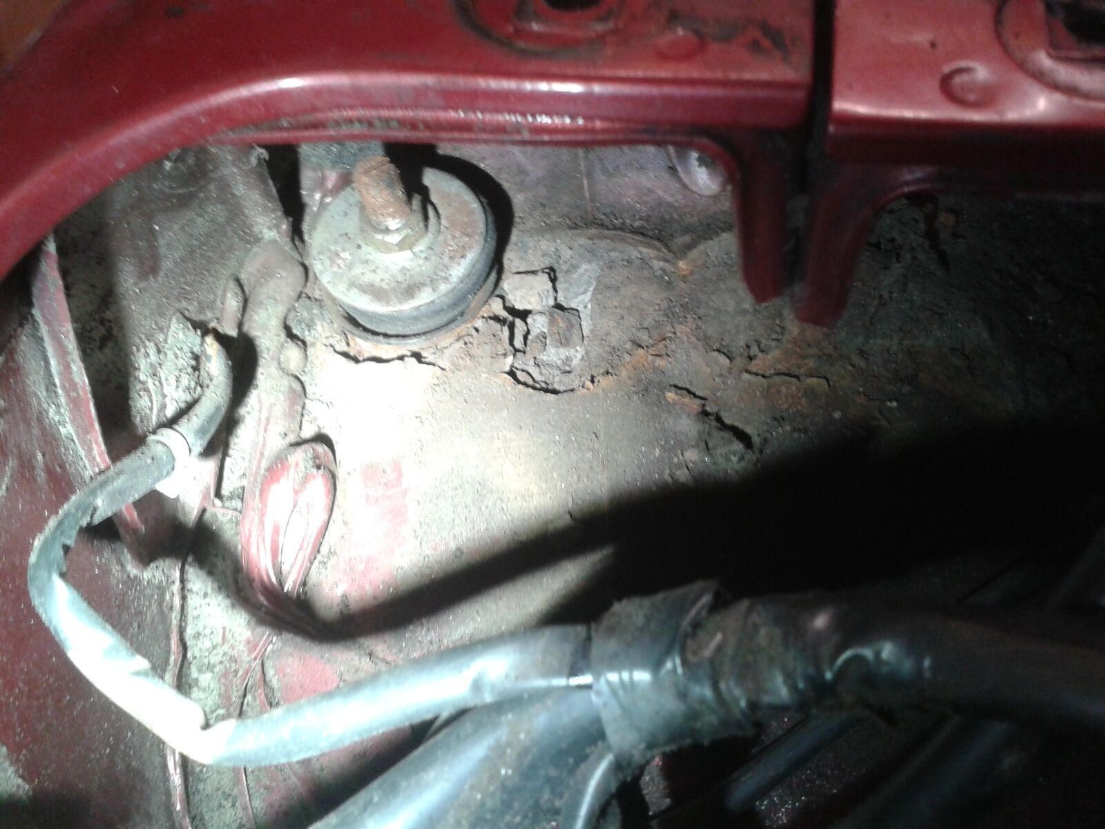

    Hier die (Handy)Bilder von meiner weggerotteten Dämpferaufnahme.
