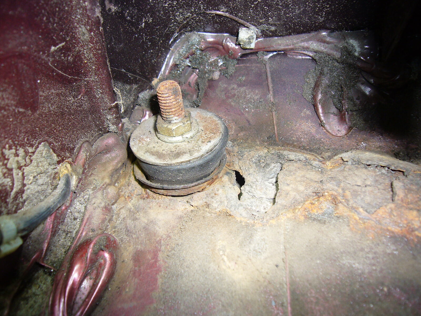

Bei meiner PK 50 XL 2 (V5x 3T Bj 92) ist die Verstrebung welche das hintere Federbein aufnimmt dermaßen verrottet, das sie so nicht mehr mit ruhigem Gewissen zu fahren ist. Da finden sich mehr Löcher als Metall und das was mit viel Phantasie noch als Metall zu bezeichnen ist, sie aus wie Blätterteig oder ein Blumenkohl. Mein erster Gedanke war schweißen. Mittlerweile denke ich aber auch darüber nach mir einen anderen Rahmen zu besorgen und meine alte Vespa in diesen Rahmen zu stecken.

Hier die (Handy)Bilder von meiner weggerotteten Dämpferaufnahme.

typische stelle.
lässt sich erst sicher sagen, wenn das mal zerlegt ist.
meistens trägt das noch völlig ausreichend, ohne dass man da jetzt ein riesen drama anfängt. ein museumsstück wirds nicht mehr, aber zum fahren meistens völlig ok

ganz ehrlich, wenns keine vollrestauration werden soll, dann leg ne dicke karosseriescheibe zur verstärkung unter. aber meistens brauchts das nicht. das blech ist 4 lagig an der stelle.
das ist nicht mehr sinnvoll in den ausgangszustand zurückzuversetzen. der rahmen muss voll zerlegt werdne, die bleche gibts nicht von der stange, und das wird nie nie wieder.
im zweifel einfach strahlen und n 2er stahlteil unterschweißen/einsetzen.
Da sind relativ große Stellen 0-lagig. Da kann man prima durchkucken

Hab grad noch mal Bilder mit dem Fotoapparat gemacht. Kommt das Problem vielleicht besser rüber als mit dem Handy.
Die Bilder mit der Feder stehen allerdings auf dem Kopf. Sorry
Okeeeee !! Aber für mich immernoch rettbar.
Rettbar ist vieles,die Frage ist aber ob es wirtschaftlich ist --> kannst du das selber schweißen ? undzwar so das du mir ruhigen gewissen damit rumfahren würdest oder müss die Arbeit Fremdvergeben werden
