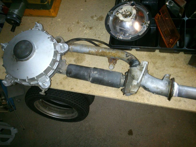

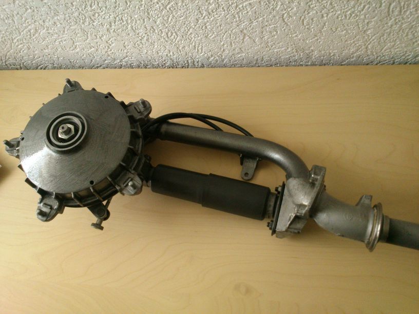

    So habe jetzt die Gabel fertig aufgearbeitet. Neues Fett, und alles sauber gemacht. Jetzt mach ich mich mal an die Reifen, sogar die Schläuche sind hier verrostet. Naja, erstmal entrosten und dann mit Rostumwandler drauf. Nach dem Lackieren gibt es neue Bilder.
    Nächste Woche gehts ans lackieren der ersten Teile, ich habe mich jetzt für Dupli Color Platinum entschieden. Einfach mal Erfahrungen machen dann sehen wir weiter. Obendrauf soll dann ein 2k Klarlack drauf.
    Giuseppe
    Fertiges Ergebnis, nicht neu aber sauber und überholt.

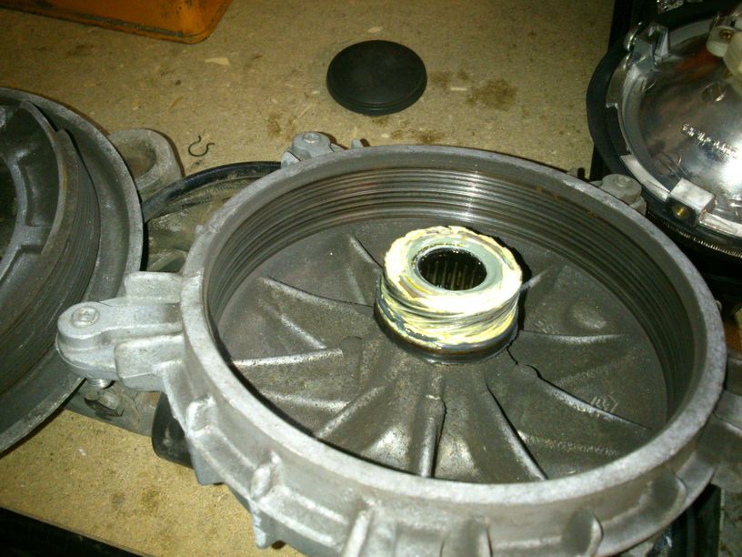

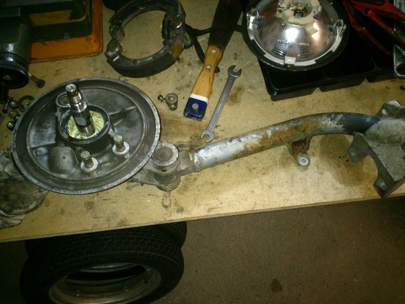

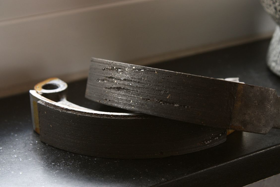

    Bin gerade am aufarbeiten der Gabel. Dabei hab ich mir die Bremsbeläge mal angeschaut. JEtzt bin ich unsicher ob ich die
    nehmen kann. Grundsätzlich musste ich feststellen das die Bremstrommel Riefen hat, nicht so extrem aber doch sichtlich und spürbar.
    Die Beläge auch, wobei mich hier vielmehr die Krater stören.
    Die metallischen Fragmente sind denke ich von den Belägen oder? Frage weil sich in diesen Kratern größere Ansammlungen befanden, die ich aber schon entfernt habe.
    Weiterfahren oder wegwerfen?

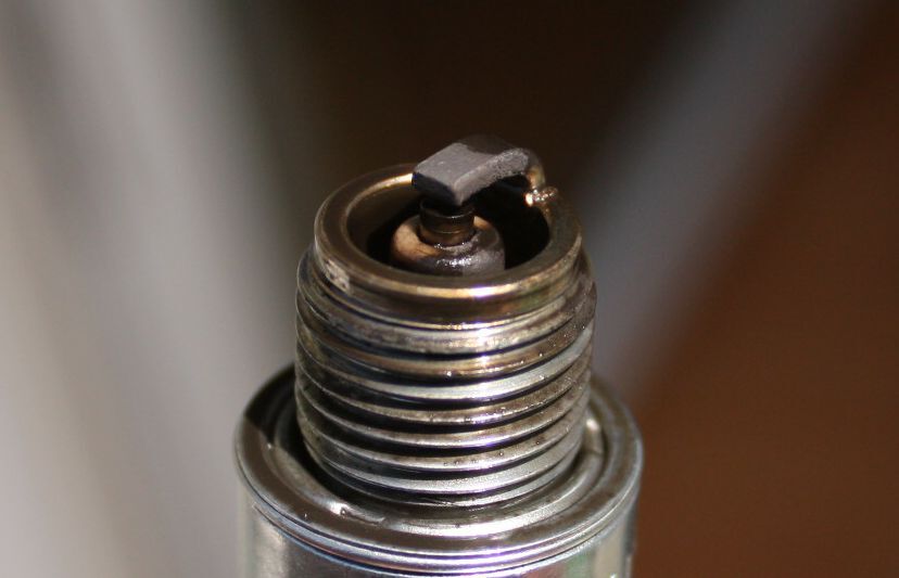

    Zündkerze ist eine NGK B7HS.
    Düsen sind alle Original SHB16/15F, HD65.
    Kerzenbild bitte richtig prüfen !!!
    Deswegen der Post hier. Ich kann nicht behaupten das die jetzt weis ist oder doch? Hätte jetzt auch nicht drauf getippt das zu mager eingestellt ist. Zumal ich hier fast die Grundeinstellung noch drin habe.
    So habe heute den Tank samt Benzinhahn gereinigt. Dann habe ich mich noch mal an den Motor gemacht. Die Zündung habe ich so eingestellt das im Leerlauf der Zündzeitpunkt kurz vor 19° ist und bei Vollgas kurz nach 19°.
    Die Gemischeinstellschraube steht jetzt bei mir auf ca. 1 3/4. Leerlaufdrehzal ist bei ca. 1100, langsamer hab ichs nicht hinbekommen dann geht er aus. Die Kerze sieht nach der ganzen Aktion so aus. Keine Ahnung ob das was aussagt nach ca. 15min einstellen.
    Ansonsten sind mir zwei Sachen aufgefallen. Im Leerlauf kommt es sporadisch zu einem kurzzeitigen und leichten Anstieg der Drehzahl und zum Zweiten bei Vollgas am Anschlag kommt es mir vor als ob er nach ein paar wenigen Sekunden mit der Drehzahl absinkt und etwas unrund läuft.
    Ich weiß, keiner ist Hellseher aber vielleicht hat jemand ein paar Infos?

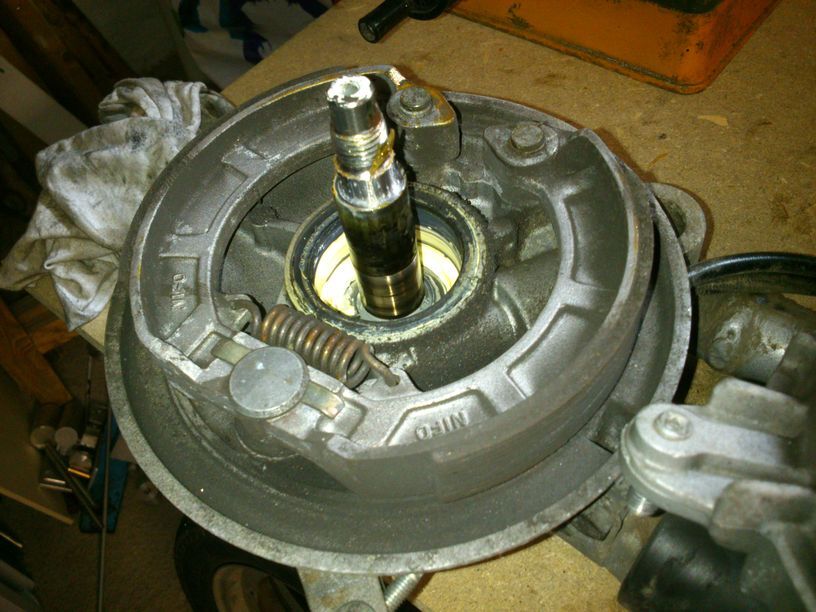

    Morgen,
    bin gerade an der Gabel. Hab sie nun zerlegt und bin jetzt dabei sie zu reinigen und teilweise streichen.
    Für den Wiederzusammenbau suche ich noch ein Fett welches ich in die Lager der vorderen Trommelbremse einbringen kann.
    Das original war etwas gelblich. Würde gern auch ein Fett nehmen welches ich vielleicht auch später für die Lenklager verwenden kann.
    Hat jemand einen Vorschlag? Gut und Günstig versteht sich ;)
    Was haltet Ihr von LiquiMoly Mehrzweckfett? Hat hier jemand Erfahrung damit?
    Giuseppe

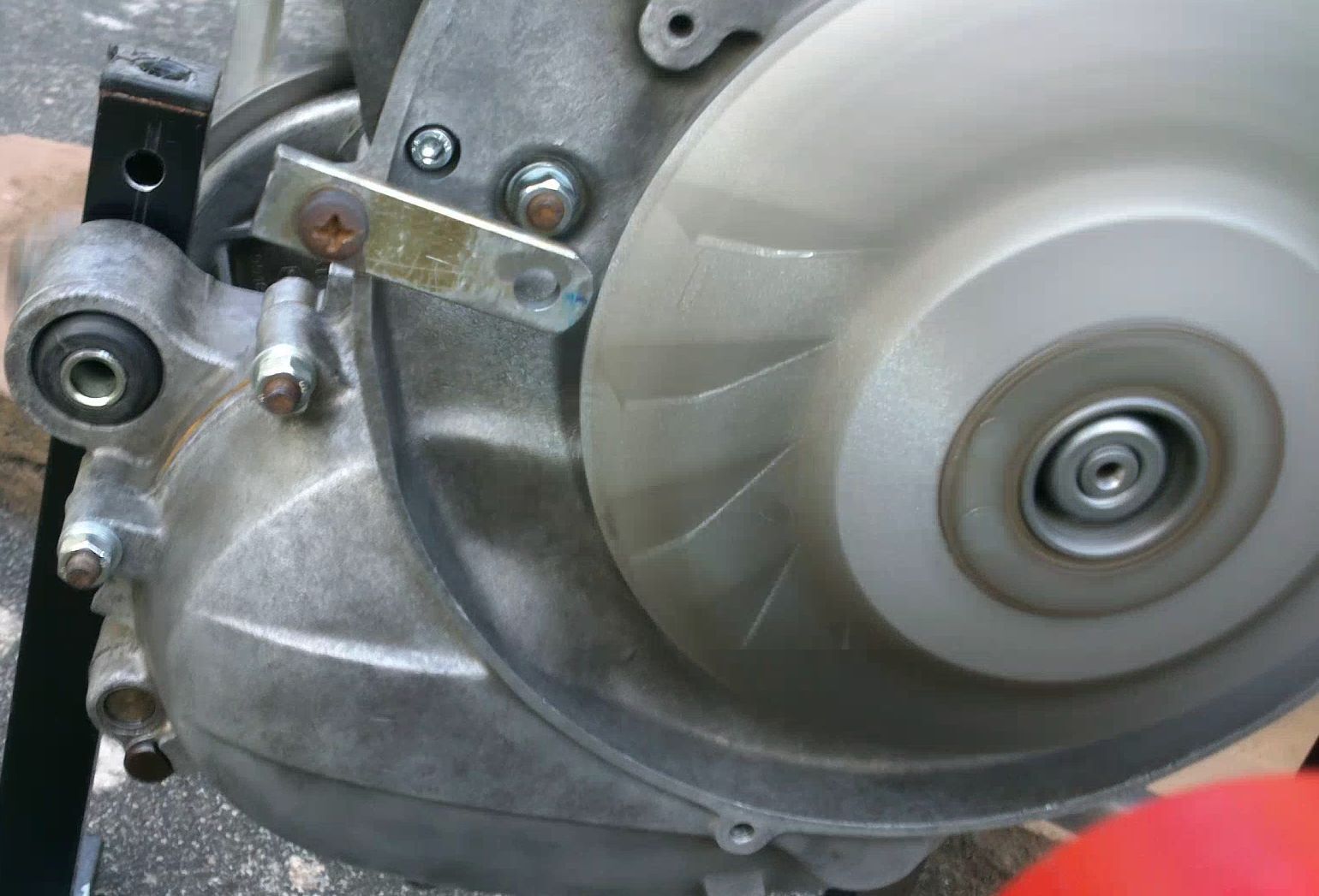

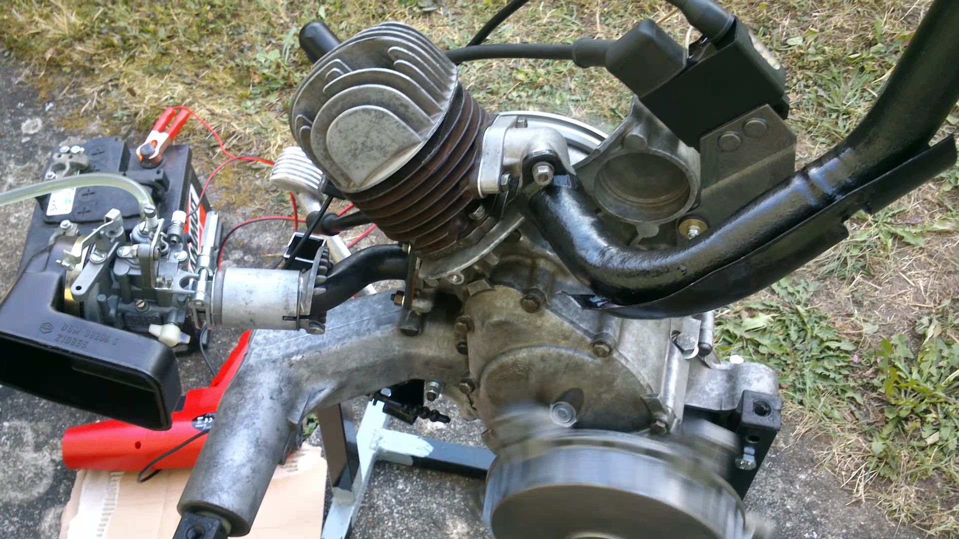

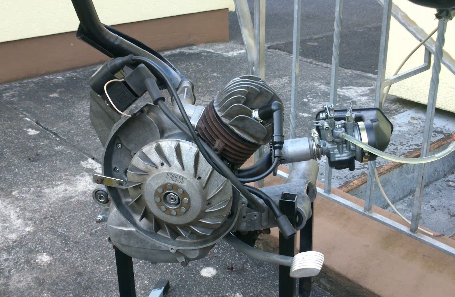

    So, heute war es soweit. Motor hatte seinen ersten Lauf. Aber bis dahin war es nicht ganz entspannt.
    Für einen Moment dachte ich, ich muss den Motor wieder öffnen. Aber das ist eine andere Geschichte.
    Hier ein paar Bilder. Werde morgen ein Video hochladen. Vielleicht kann mir dann der Eine oder Andere ein paar Tips oder Hinweise geben oder einfach mal drüberhören ob er "normal" klingt ;)
    Ansonsten muss ich ihn jetzt erstmal richtig einstellen.

    Startklar :)
    Hier wird die Zündung abgeblitzt
    und so sieht ein Auspuss aus wenn er mit Brunox gestrichen wird. Ich weis, Brunox ist nichts für Auspufftöpfe.

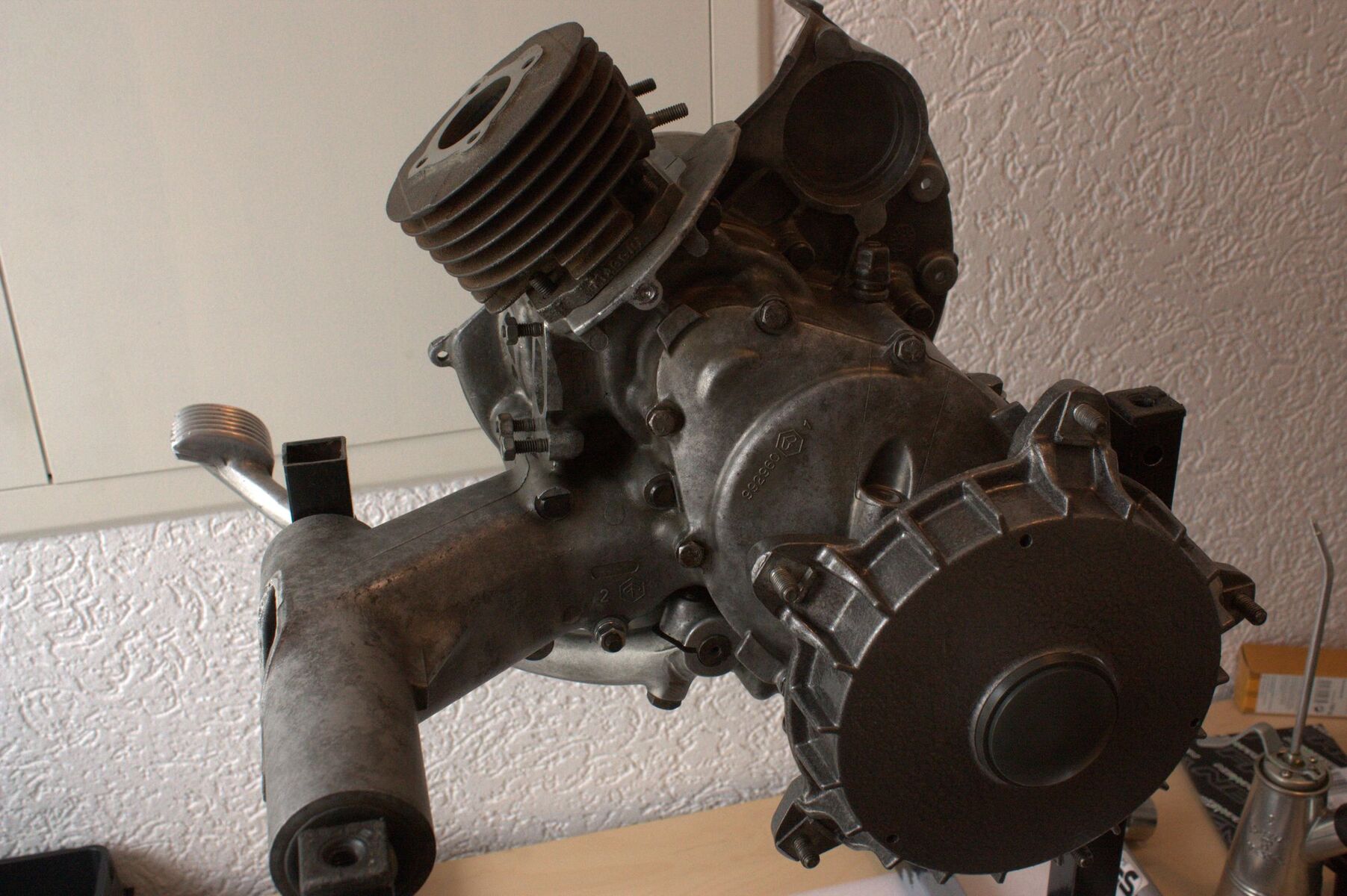

    So langsam geht es in den Endspurt was den Motor angeht. Hab ihn soweit zusammengebaut, jetzt fehlen noch ein paar Anbauteile. Also die Dichtungen sind alles andere als passgenau. Weiterhin habe ich gesehen das ich die Überströmer noch nacharbeiten muss. Damit das Gemisch sauber und möglichst großzügig und ohne Verwirbelungen in den Brennraum kommt.
    Ne Frage hab ich dennoch.
    Die Gänge lassen sich nur schalten wenn das Rad sich dreht bzw. die Nebenwelle, soweit richtig oder?

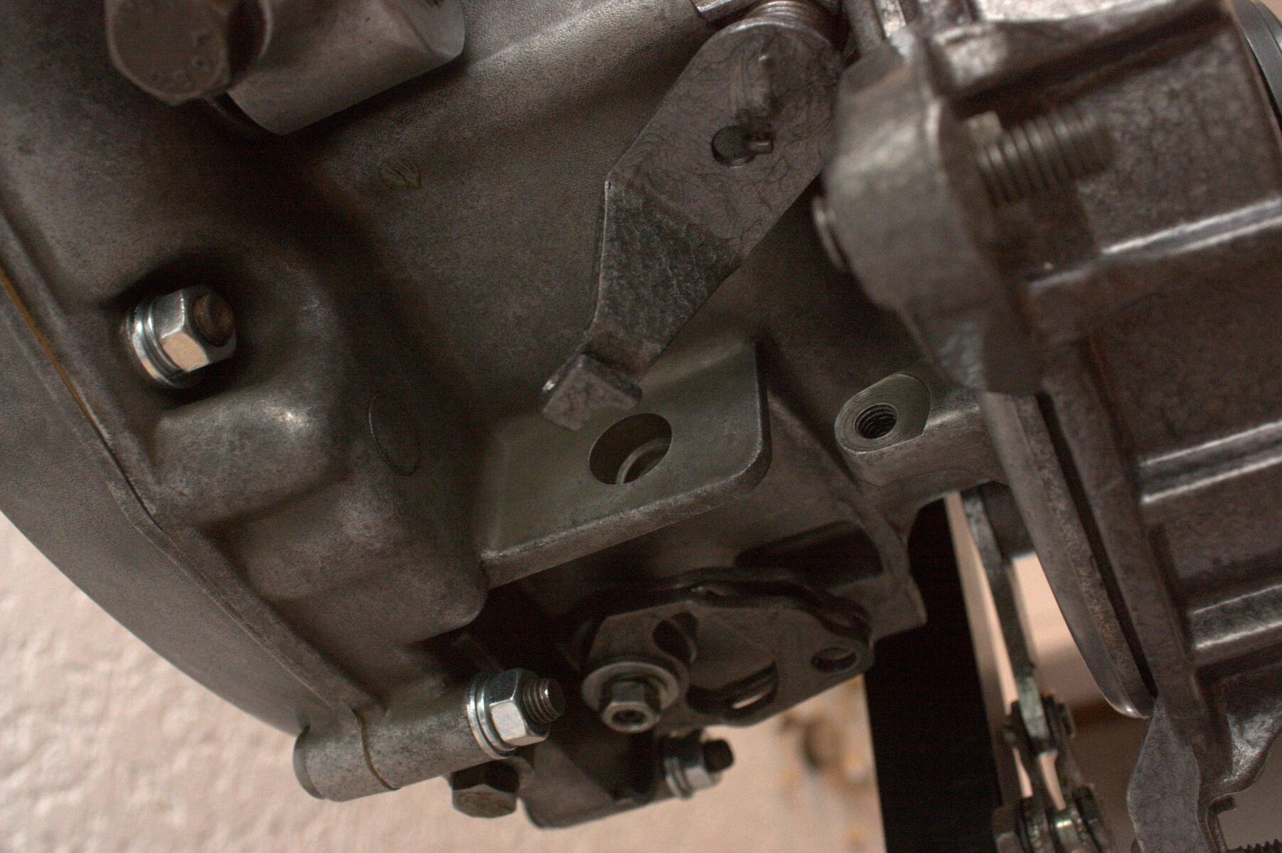

    Der Kupplungshebel ist der von der Positionierung her ausreichend? Also der Anstellwinkel. Ich frage nur weil ich den bis er auf die Andruckplatte drückt schon fast im rechten Winkel zur Fahrtrichtung habe. Frage mich ob der weg den der Kupplungszug noch zurücklegt reicht um die Kupplung komplett zu trennen.

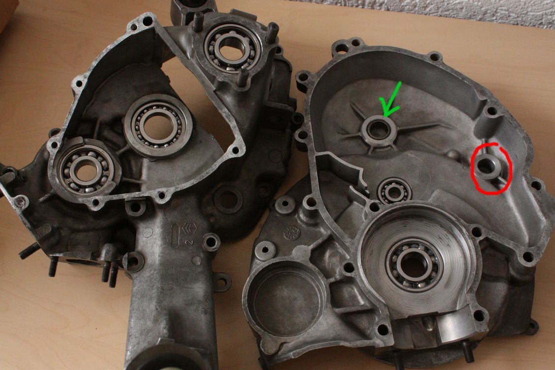

    Ja sag mal, bin ich blöd.

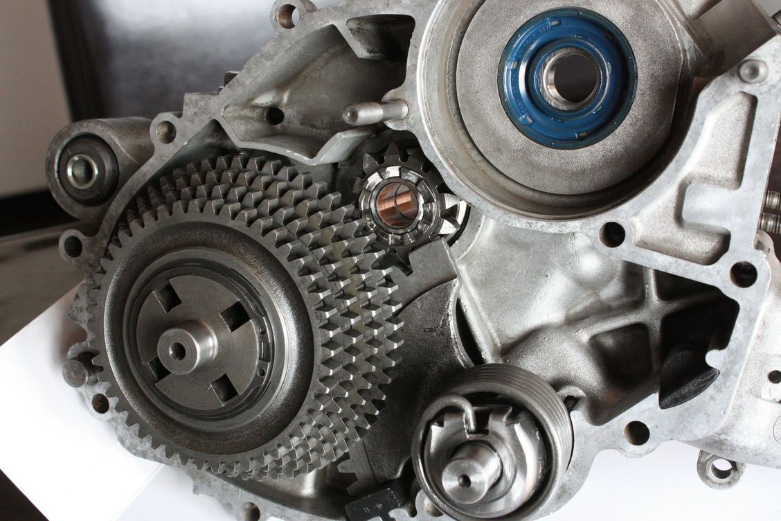

    Ich habe das Revisionsset von SC da ist alles drin auch das Nadellager welches Du aus Deinem Vorschlag meinst.
    Aber das ist nicht für die Kickstarterwelle sondern für die Hauptwelle. Siehe Foto.
    Ich brauche was das in die Buchse kommt welche ich rot markiert habe.
    Grüner Pfeil: Das Nadellager war beim Set dabei. Hier steckt die Hauptwelle. Bei der roten Markierung steckt doch die Kickstarterwelle drin. Hier waren die losen Nadeln drin. Gibt es hierfür ein Nadellager mit Käfig.
    Hi zusammen,
    ja, an der Schaltwelle ist ein Simmerring. Glaub mir die Nadeln sind mir alle einzeln entgegengekommen als ich den Motor zerlegte.
    Ich finde in den Explosionszeichungen von SC auch kein passendes Lager.
    Getriebe distanziert? Ehrlich gesagt höre ich das zum ersten mal. Ich habe das Getriebe genau so zusammengebaut wie ich es zerlegt habe.
    Es hat kaum merklich Spiel.

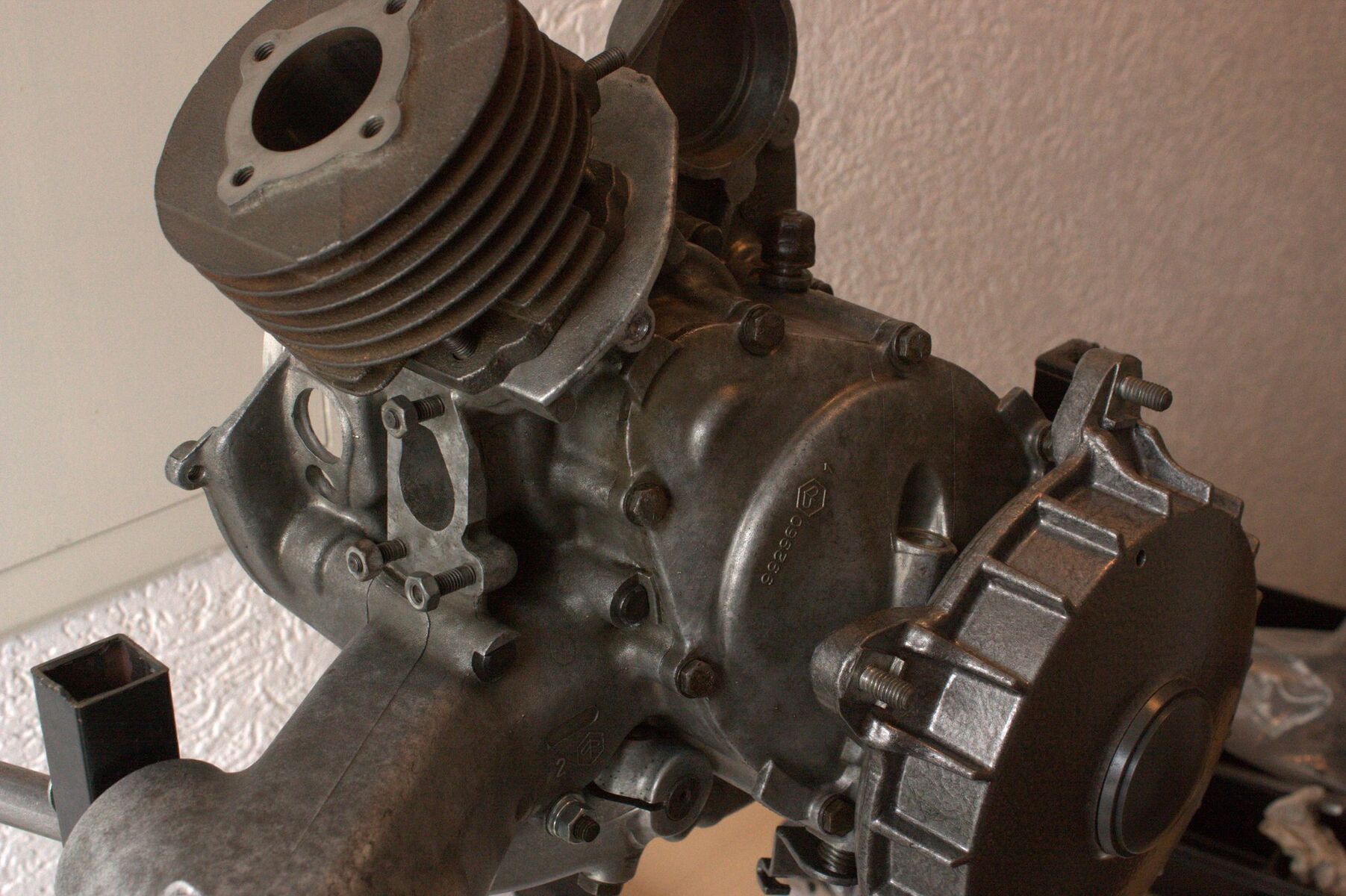

    Motorhälften sind soweit für den Zusammenbau fertig. Muss jetzt nur schauen wie ich die Nadellager für die Kickstarterwelle rein bekomme ohne das sie wieder rausfallen. Eventuell mit Fett fixieren?
    Die sind doch einzel und lose, nicht in einem Ring gefasst? Muss ich die Räder des Getriebes in bestimmte position stellen bevor ich die Hälften zusammenstecke?
    Wäre super wenn mir da einer dazu was sagen kann bevor ich alles zusammen stecke und wieder aufmachen darf.
