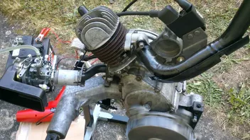

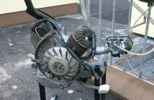

    So, heute war es soweit. Motor hatte seinen ersten Lauf. Aber bis dahin war es nicht ganz entspannt.
    Für einen Moment dachte ich, ich muss den Motor wieder öffnen. Aber das ist eine andere Geschichte.
    Hier ein paar Bilder. Werde morgen ein Video hochladen. Vielleicht kann mir dann der Eine oder Andere ein paar Tips oder Hinweise geben oder einfach mal drüberhören ob er "normal" klingt ;)
    Ansonsten muss ich ihn jetzt erstmal richtig einstellen.
    Giuseppe
    Startklar :)
    Hier wird die Zündung abgeblitzt
    und so sieht ein Auspuss aus wenn er mit Brunox gestrichen wird. Ich weis, Brunox ist nichts für Auspufftöpfe.

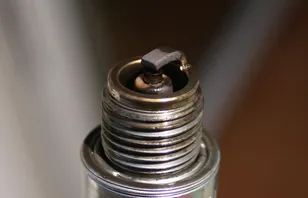

    So habe heute den Tank samt Benzinhahn gereinigt. Dann habe ich mich noch mal an den Motor gemacht. Die Zündung habe ich so eingestellt das im Leerlauf der [lexicon='Zündzeitpunkt',''][/lexicon] kurz vor 19° ist und bei Vollgas kurz nach 19°.
    Die Gemischeinstellschraube steht jetzt bei mir auf ca. 1 3/4. Leerlaufdrehzal ist bei ca. 1100, langsamer hab ichs nicht hinbekommen dann geht er aus. Die Kerze sieht nach der ganzen Aktion so aus. Keine Ahnung ob das was aussagt nach ca. 15min einstellen.
    Ansonsten sind mir zwei Sachen aufgefallen. Im Leerlauf kommt es sporadisch zu einem kurzzeitigen und leichten Anstieg der Drehzahl und zum Zweiten bei Vollgas am Anschlag kommt es mir vor als ob er nach ein paar wenigen Sekunden mit der Drehzahl absinkt und etwas unrund läuft.
    Ich weiß, keiner ist Hellseher aber vielleicht hat jemand ein paar Infos?
    Giuseppe
    • July 28, 2015 at 12:36
    • #55
    Welche Zündkerze ist verbaut ?
    Hauptdüse ?
    Kerzenbild bitte richtig prüfen !!!
    Denke wird noch zu mager laufen

    Zündkerze ist eine NGK B7HS.
    Düsen sind alle Original SHB16/15F, HD65.
    Deswegen der Post hier. Ich kann nicht behaupten das die jetzt weis ist oder doch? Hätte jetzt auch nicht drauf getippt das zu mager eingestellt ist. Zumal ich hier fast die Grundeinstellung noch drin habe.

    • July 28, 2015 at 13:01
    • #57
    Heißt jetzt aber für mich die Gemischeinstellschraube erstmal etwas weiter rausdrehen(=fetter)?
    • July 28, 2015 at 13:09
    • #58
    Würde erst mal fahren und mir dann die Kerze anschauen. Im Stand hat das doch keine Aussagekraft.
  • Gui
    393
    74
    PK 50 XL 2
    • July 28, 2015 at 13:12
    • #59
    ja ok, gebe dir recht. nur will ich nicht mit nem zu mager eingestellten motor losmachen und dann heimschieben :)
    grob sollte es schon passen.
    • July 28, 2015 at 13:48
    • #60
    Dann einfach übertrieben fetter machen und langsam ran tasten ...
    Wie mein Vorredner schon sagte , fahren um das Kerzenbild richtig zu bewerten ! Vorallem richtig fahren und dann prüfen !!! :D
