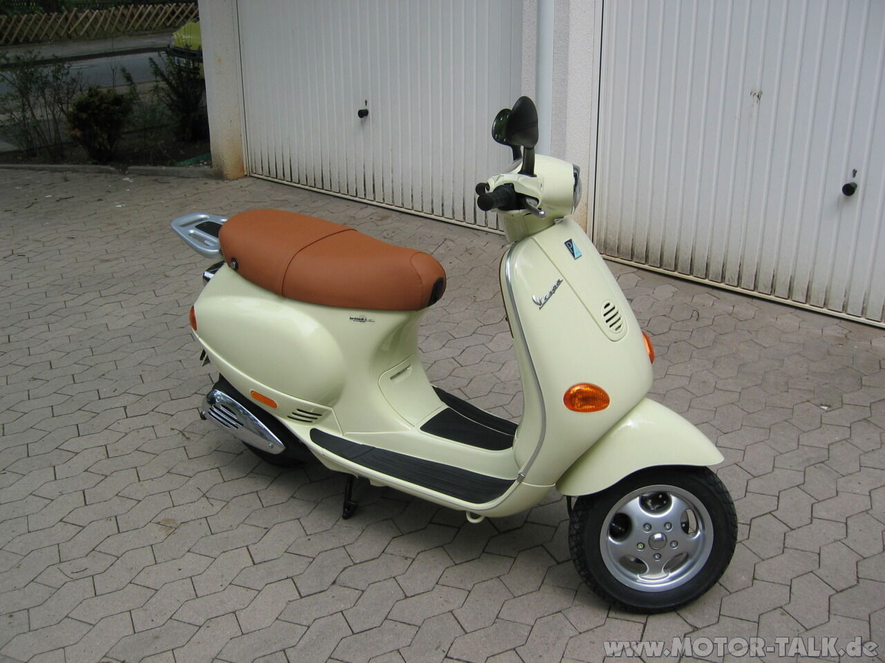

    Jetzt ma blöde gefragt :D vllt mein ich das ja nur...
    aber das sieht aus wie ne Plastik-Heckschürze vom Auto und hinten ist der Rückfahrscheinwerfer :D Auf die Gefahr hin mich zu blamieren :P aber für mich sieht das nicht aus wie ein Roller von unten, aber ich kenn mich in den Modell-Reihen jetzt net grad aus, wollte es nur mal angemerkt haben :D Ich dachte auch schon der Beitrag sei vom 1.4 aber der war ja von davor...
    :D ok nach kurzem bemühen von google korregiere ich, es ist ne et2, Beweis siehe Bild (hässliges Ding :D)
    Man sieht da übrigens auch gut die Öse auf dem Bild
