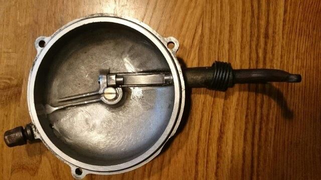

    Die Mutter habe ich schon gegen eine andere inkl. der Wellscheibe ausgetauscht.
    Den Steg im Gehäuse habe ich auch schon entfernt. Zwar nicht komplett, aber das wird hoffentlich reichen. Zwischen Kupplung und Steg habe ich ca. 2 mm Platz.
    Beim Deckel habe ich nur den oberen Steg entfernt (siehe Bild).
    D.h. ich muss noch den kompletten Doppelsteg entfernen, oder?. Wir macht man das am besten? Auch mit dem Fächerschleifer?
    @chup4
    Muss ich das Gehäuse dann auch noch etwas ausschleifen oder reicht das entfernen den Doppelsteges?
