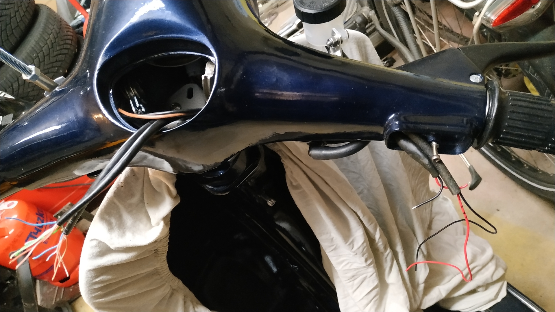

    Ich muss ja sagen, im Lenker geht's echt Saueng zu, weiß auch noch garnicht wie ich Stecker H4 Lampe, große Gasrolle, Kabel für Digi-Tacho, Züge und Kabelbaum da unterbekommen soll.

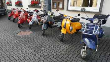

    Wespawald 2021:

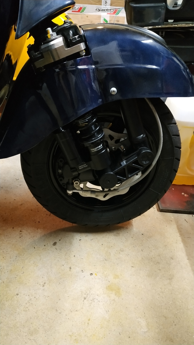

    Zitat von Volker PKXL2
    Eine Super Low Series Gabel aus dem Norden der Republik ...
    Nee, nach (Vor)Bild nachgebaut.
    Chefe von S&S Ist aber ein echt sympathischer Typ.

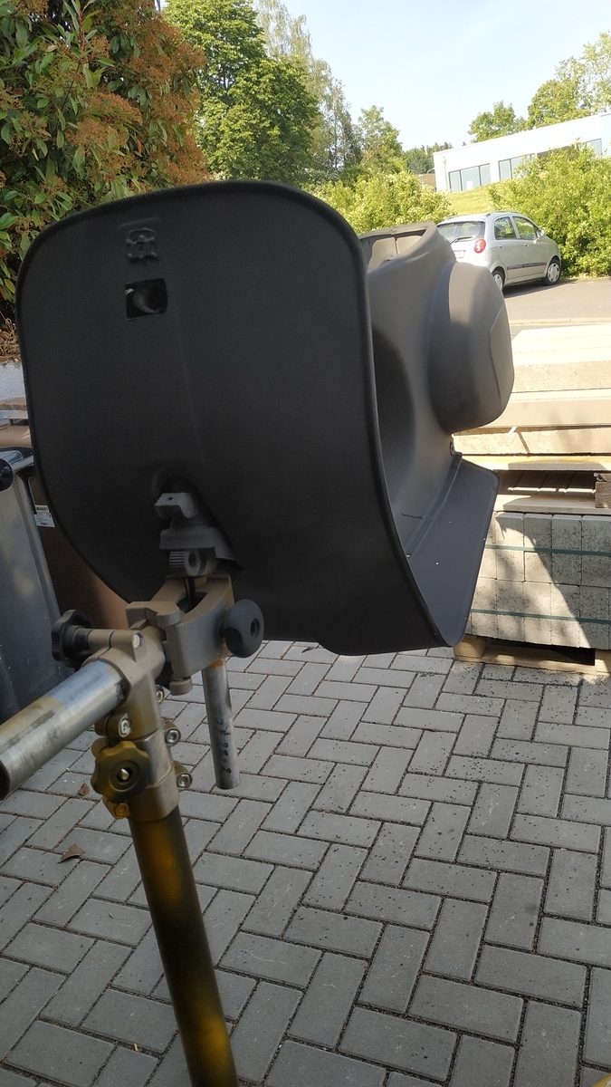

    Je nach Sitzbankpolsterung sind die schon nur Kurzstreckentauglich, bei den Nachbaudinger ist die Polsterung so dünn, man sitzt praktisch auf den Blechgestellkanten.
    Plc Corse mit Höcker macht einen bequemen Eindruck, gefahren bin ich sie bis jetzt aber noch nicht.

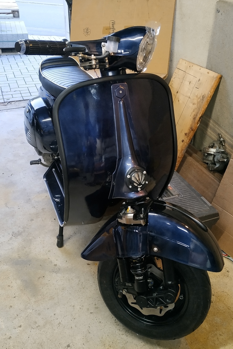

    Vespa PXV50PKSUPERPRIMAVERA ( Mix it baby!) kommt aufs Heck.

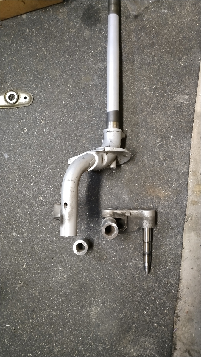

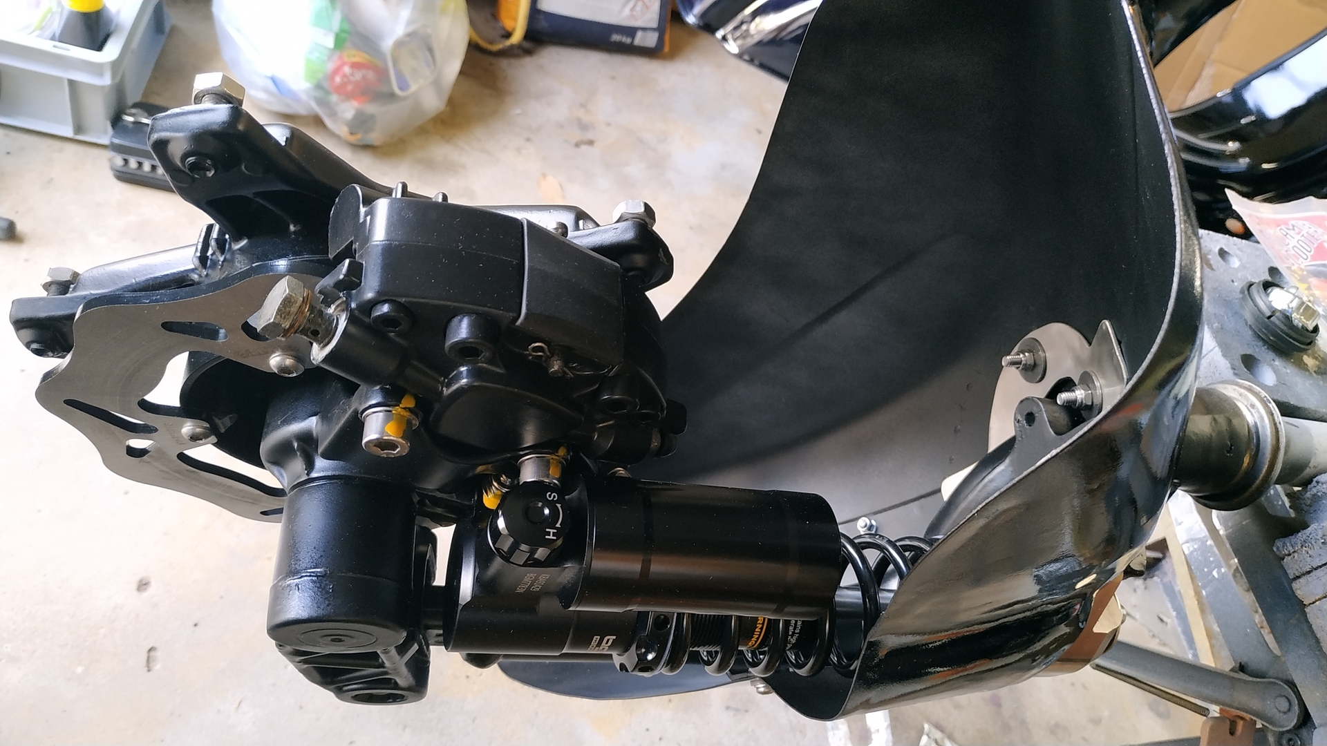

    :porn Gabel-Puzzle

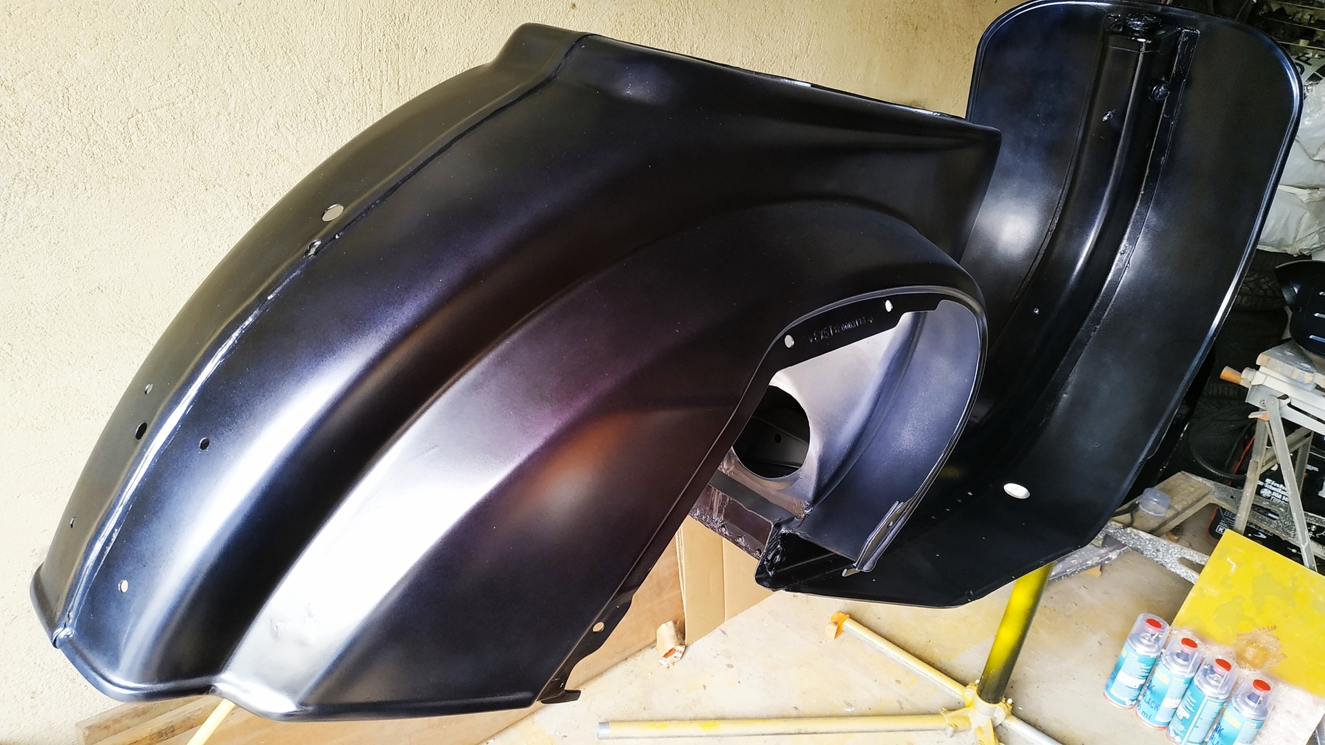

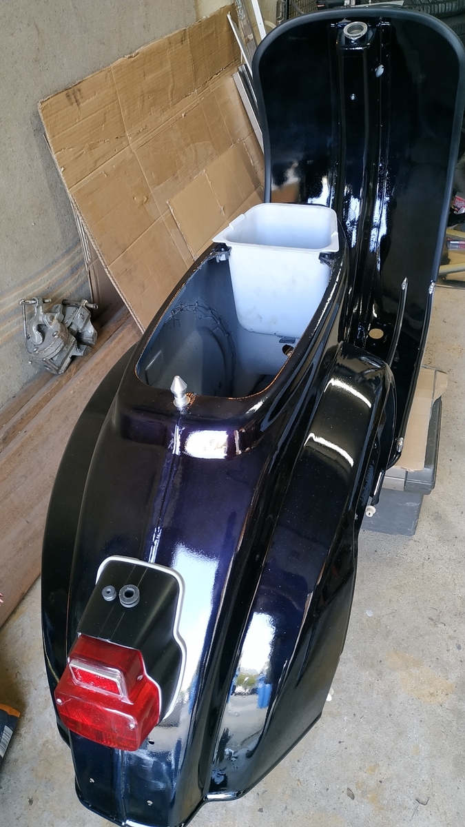

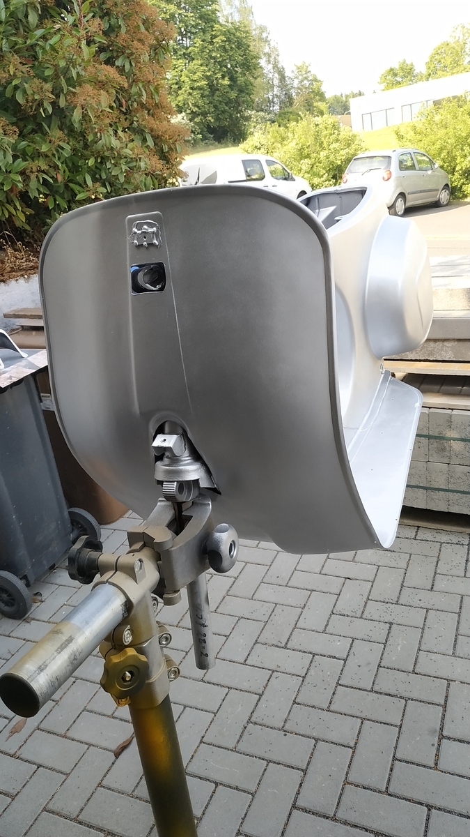

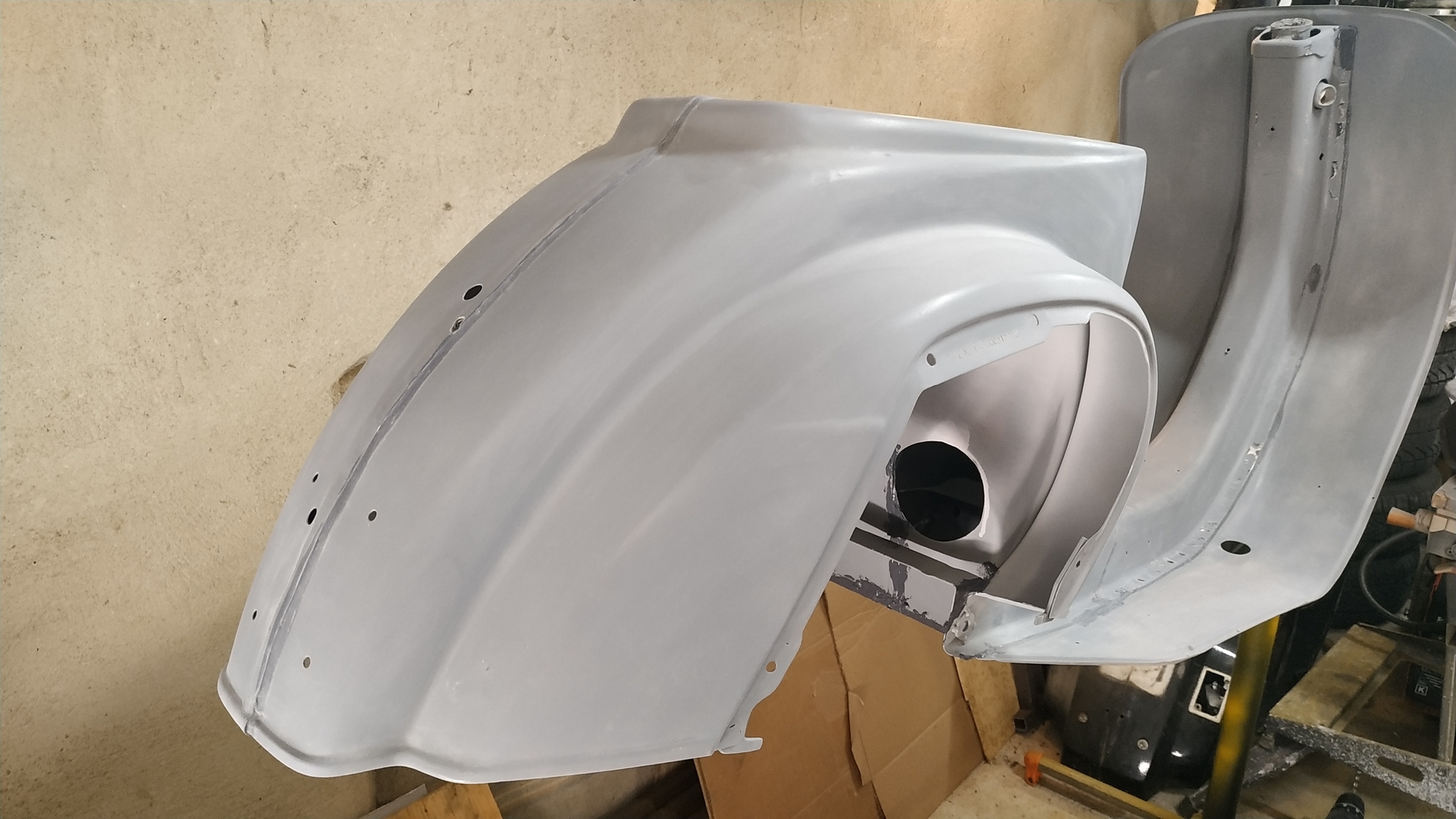

    Seit längerer Zeit geht's doch weiter.
    Grundierung
    1. Lack
    2. Lack Silber
    Candy
    2K Klarlack
