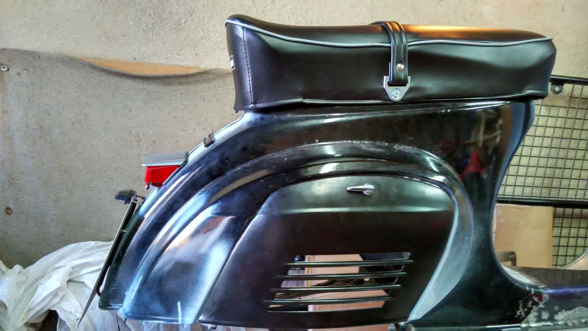

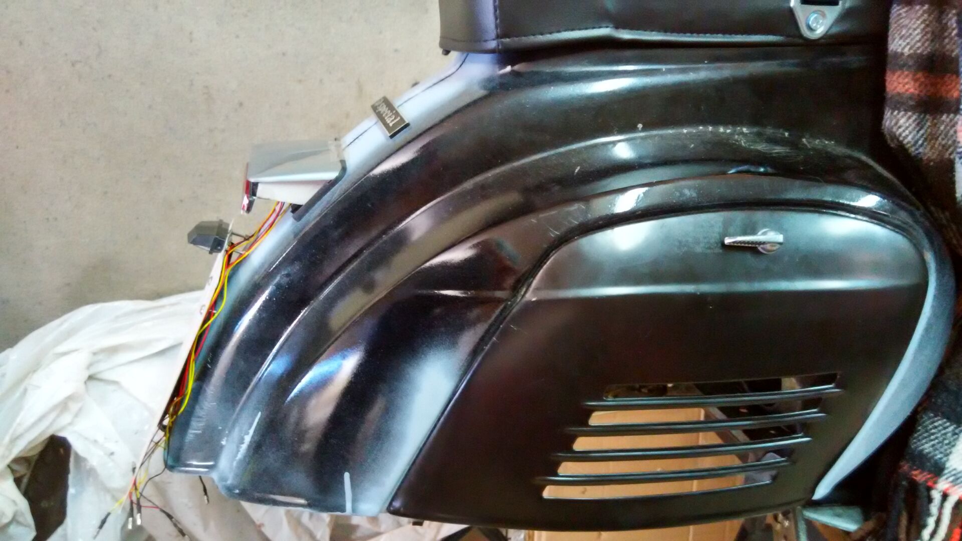

    • Piitt
    • April 3, 2018 at 22:42
    Noch paar Varianten:
    und ihrgendwie gefällt mir nur die unterste, werde noch zusätzlich das von der 50ss/ 90ss/ PV probieren.
