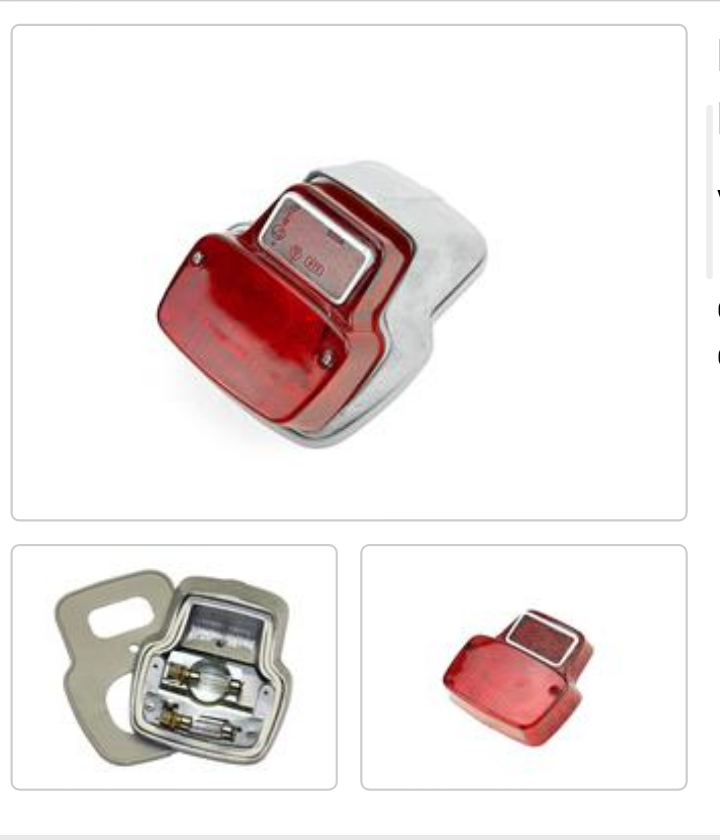

    Hat das alte schmale PV Rücklicht andere Befestigungslöcher als daß der Special oder sind die Bohrungen alle gleich?

    Auf dem Bild siehts so aus, als ob da auch nur eine Bohrung im Gehäuse ist...

    Bin nicht sicher, aber aus meiner Erinnerung liegen die Bohrlöcher für das Rücklicht bei der Spezial weiter auseinander.
    Dabei rede ich von diesem Rücklicht: (Hoffe es ist ok, wenn ich ein Bild aus dem WWW verlinke, hatte kein eigenes von diesem Rücklicht)
    [Blockierte Grafik: http://www.custombrush.de/vespa/vespa09.jpg]

    Zumindest die 76er Special hatte das Rücklicht mit Dach.
