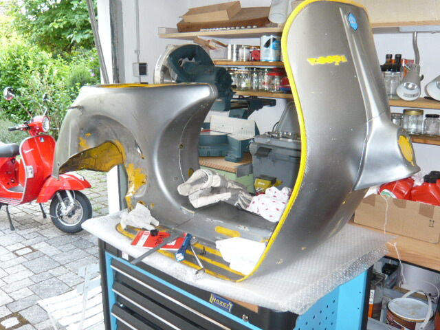

    Nach dem der erste Schock verdaut war, habe ich mir eine neue 125er gekauft, man braucht ja etwas um mal schnell in die Stadt zu kommen, und werde nun meine TS selbst aufbauen. Inzwischen habe ich sie komplett gestrippt. Bilder vom Chassis stelle ich noch ein, es gibt nichts zu schweißen :thumbup: , das ist die gute Nachricht. Da sie in jedem Fall komplett lackiert wird, würdet Ihr den Kabelbaum herausziehen?
    Toll ist er nicht mehr, etwas Flickwerk, und vermutlich ist er unbrauchbar wenn ich ihn durch die Lenksäule gezogen habe. By the way zieht man von oben oder von unten (also Ende Tunnel, beim Öltank)
    durch die Lenksäule?

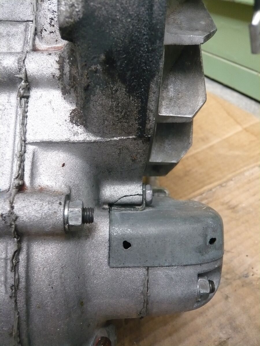

    Motorgehäuse gesprengt durch zulange Schraube?
    Was sind den da noch für Teile eingebaut worden, sieht alles nach alten Teile aus.

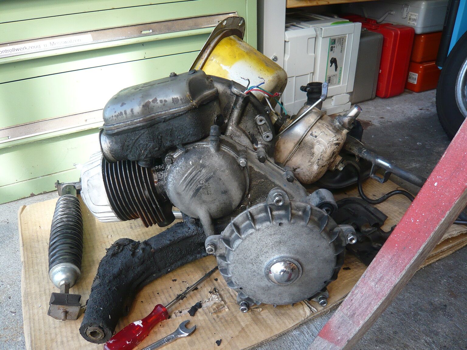

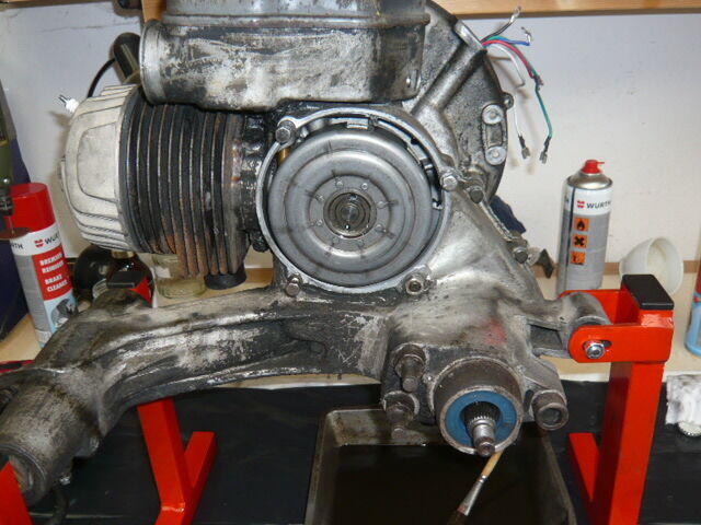

    Ausserdem habe ich begonnen den Motor der TS zu zerlegen, alles wird genau dokumentiert. Es sind einige Teile auf der Rechnung welche definitiv nicht getauscht wurden,
    und da es sich ja um einen "Fach"betrieb handelt, kann man hier wohl von Betrug mit Vorsatz sprechen. Mein Anwalt prüft das alles gerade, und wenn die Sache wasserdicht ist,
    werde ich auch die Rechnung des Betriebs hier einstellen und "Ross & Reiter" beim Namen nennen.
    Das Bild des Motors zeigt die Kupplung, diese hat starkes, axiales Spiel, soll heissen wackelt auf der Welle und hat auch schon den Kupplungsdeckel innen beschädigt.
    Ich nehme an, dass das der Grund für das scheppernde Geräusch ist.

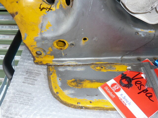

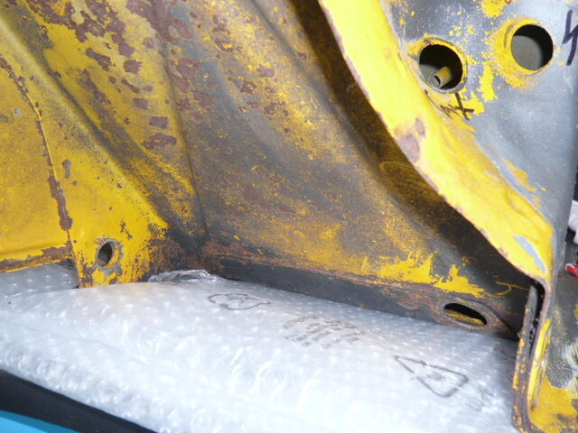

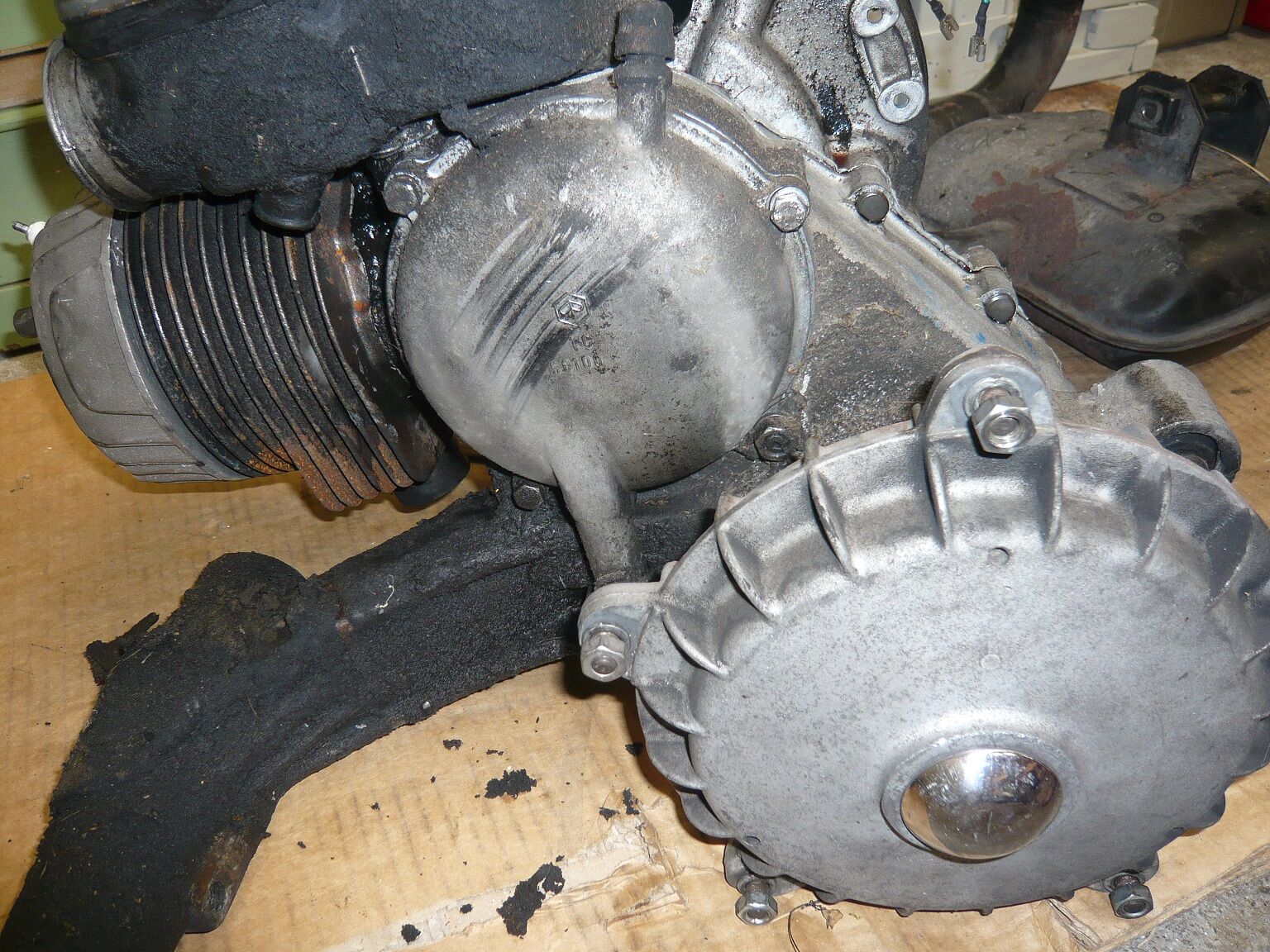

    Zum Schluss noch 2-3 Bilder der gestrippten TS Karosserie, wie Ihr seht ist sie in einem sehr guten Zustand. Allerdings muss ich doch 1-2 Stellen schweissen, Bodenblech am
    hinteren Auslauf nochmals anheften, und am Heck, wo der Gepäckträger montiert ist, ist das Blech etwas augerissen, aber keine grosse Sache.
    Wie man erkennen kann, war die Orginalfarbe wohl "giallo texas 935", ... das gefällt mit überhaupt nicht, da muss ich nochmal drüber schlafen.

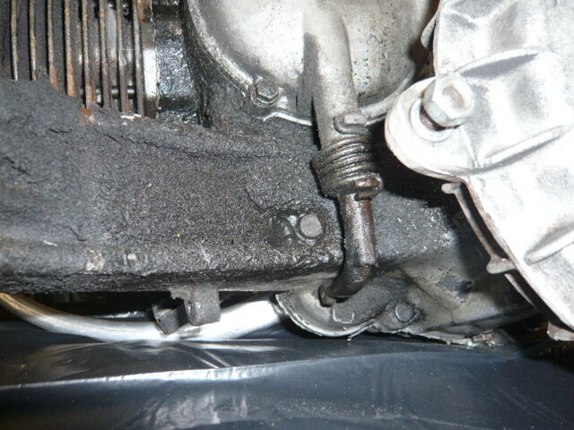

    Habe mir mal die Bilder von dem "revidierten" Motor angesehen...Tut mir leid daß du so eine Erfahrung machen musstest.
    - Moment, ich muß mal grad auf Klo mir wurde eben mal übel -
    Da wurde ja gar nix revidiert - nur kurz aufgerissen und schnell wieder zusammengepappt...Für über 2000 Euro kann man mindestens eine Motorreinigung erwarten und nicht so eine verdreckte Rotzmöhre, bei der gerade mal die Motorhalbierung freigekratzt wurde...auch die Verwendung von Dichtmasse am Motor spricht von Inkompetenz in höchster Potenz, Hinter-Indienniveau und nicht von nachhaltiger Arbeit.
    Motorrevison heißt "klassische komplette Instandsetzung nach Werkstatthandbuch" und nicht "ruiniert wieder zusammengeklatscht und sich selber auf die Schulter geklopft". Ach, und ein revidierter Motor spiegelt auch äußerlich das Wort "Revision" wieder...
    Ich wage mich mal hinaus:
    Ein normaler Stundensatz für eine "offizielle" Vespawerkstatt beträgt je nach Region 60-80 Euro/h.
    Für eine einigermaßen passable komplette "Revision" (und nicht nur Dichtmasse verschmieren) kann man mit ca. 8 Stunden rechnen (ist auch ungefähr die Vorgabe von Piaggio für solche eine Arbeit).
    Die Arbeitszeit schlägt also standardmäßig mit irgendwas zwischen 500-800 Euro zu Buche (sofern nicht Fräsarbeiten, Schweißen, ausbuchsen etc. extra berechnet werden müssen) - meiner Erfahrung nach.
    Mich würde mal eine Rechnung interessieren - wieviel Stunden sie berechnet haben, was sie für die Stunde genommen haben und für welche Summe sie Teile berechnet haben.
    Poste sie doch mal - Das ist bestimmt als Orientierung interessant für Leser, die ebenfalls ihren Motor vom "Fachbetrieb" überholen lassen wollen.
