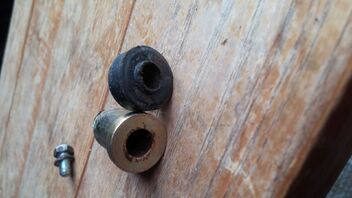

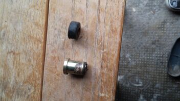

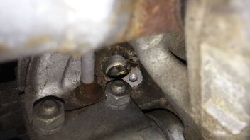

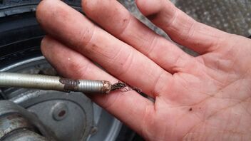

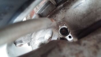

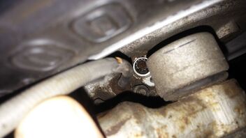

Neue Welle+Schnecke wird bestellt.
Würde auf jeden Fall mal die Trommel ziehen und mir die Schnecke auf / in der Trommel angucken , hatte mal ne PK und dort war das sog. Ritzel Knüppel hart verharzt so dass ich 3 Tachoritzel verbraucht hab in kürzester Zeit
meine Schnecke war an einer Seite "abgefahren". Sprich die Windungen von den Zähnen waren fast vollständig weg. Woran liegt das? ist es das was bei dir war?
okey danke dir ! Mach ich

Hey Leute,
bin ganz neu hier und hab ne Frage.
Ich hab natürlich mich bei den anderen umgeschaut aber hab eben ne Frage zu meinen Bildern. Die Tachonadel hatte wohl keine Lust mehr sich zu bewegen und ich hab daraufhin die Welle rausgenommen und das hier sehen müssen...:
Der Inhalt kann nicht angezeigt werden, da er nicht mehr verfügbar ist.
Kann es sein dass die Schnecke komplett fehlt? Und die Welle sollte wohl normal nicht so aussehen?!
Wär hammer wenn mir jemand weiterhelfen könnte, was verkehrt ist und vlt sogar was ich bräuchte (welche welle + schnecke)Lg sebi
