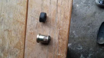

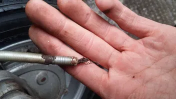

    Hey Leute,
    bin ganz neu hier und hab ne Frage.
    Ich hab natürlich mich bei den anderen umgeschaut aber hab eben ne Frage zu meinen Bildern. Die Tachonadel hatte wohl keine Lust mehr sich zu bewegen und ich hab daraufhin die Welle rausgenommen und das hier sehen müssen...:
    Der Inhalt kann nicht angezeigt werden, da er nicht mehr verfügbar ist.
    Kann es sein dass die Schnecke komplett fehlt? Und die Welle sollte wohl normal nicht so aussehen?! biggrin.png
    Wär hammer wenn mir jemand weiterhelfen könnte, was verkehrt ist und vlt sogar was ich bräuchte (welche welle + schnecke)
    Lg sebi

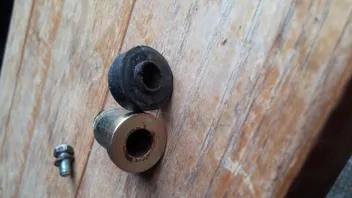

    Auf Bild 2 sieht man sie, allerdings steckt der Rest der Welle drin.
    Eine neue Welle sowie eine neue Schnecke werden da Abhilfe schaffen.

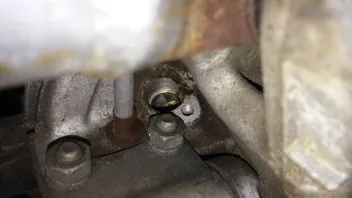

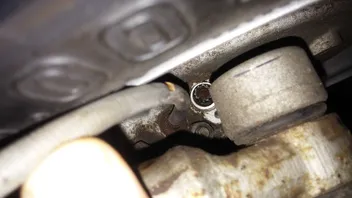

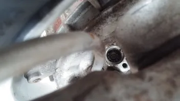

    Würde auf jeden Fall mal die Trommel ziehen und mir die Schnecke auf / in der Trommel angucken , hatte mal ne PK und dort war das sog. Ritzel Knüppel hart verharzt so dass ich 3 Tachoritzel verbraucht hab in kürzester Zeit

    zieh die schnecke erst mal raus und befreie sie von dem rest der tachowelle.
    mit ein bischen glück kannst du sie weiterhin nutzen.

    Und wenn du die Tachoschnecke unten rausgepopelt hast, schaue da auch nochmal nach, ob sich da nicht die Reste vom Vierkant der Tachowelle verstecken. Auf Bild 1 sieht man ja, dass der ab ist.
