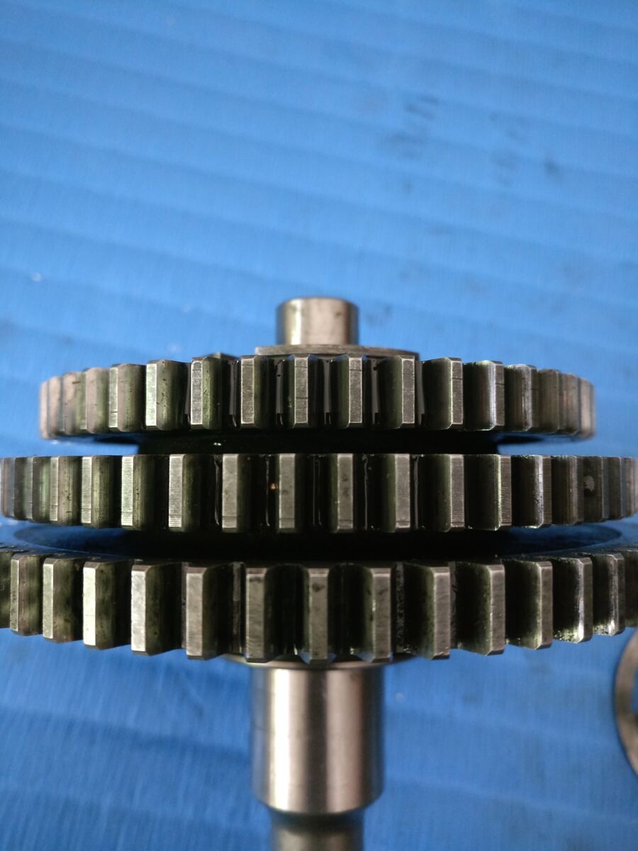

    • July 25, 2018 at 15:50
    Hallo Leute, sorry dass ich mich so späte melde!
    bitte nicht untereinander streiten, wir bekommen das schon zusammen hin :)
    Danke für die ganzen Antworten, toller Support hier :)
    Also, ich hab jetzt die alten/neuen Seegerringe und die Schulterringe mit einem digit. Messschieber gemessen.
    Seegerring alt: 1,47mm dick
    Seegerring neu: 1, 75mm dick
    Schulterringe (oben unten) jeweils 1,00mm dick
    Nehme ich einen Schulterring raus und setze den 1,75mm Seegerring ein, habe komme ich mit der 85er Schiebelehre relativ stramm und mit der 80er gut zwischen die Zahnräder.
    Ich würde jetzt daraus schließen, dass ich dünnere Schulterringe einlegen muss, richtig? Hoffentlich liegt hier der Fehler ||

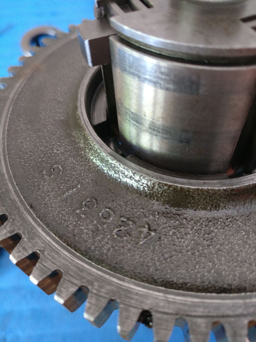

    Hier noch der Einbau der Gangräder, das dies gewünscht war
    Viele Grüße
    Tobi
      • 153.91 kB
      • 96.5 kB
      • 108.66 kB

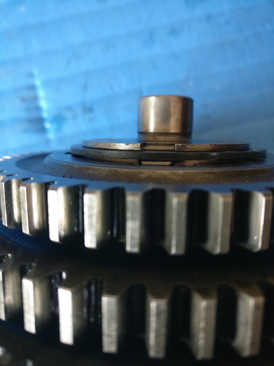

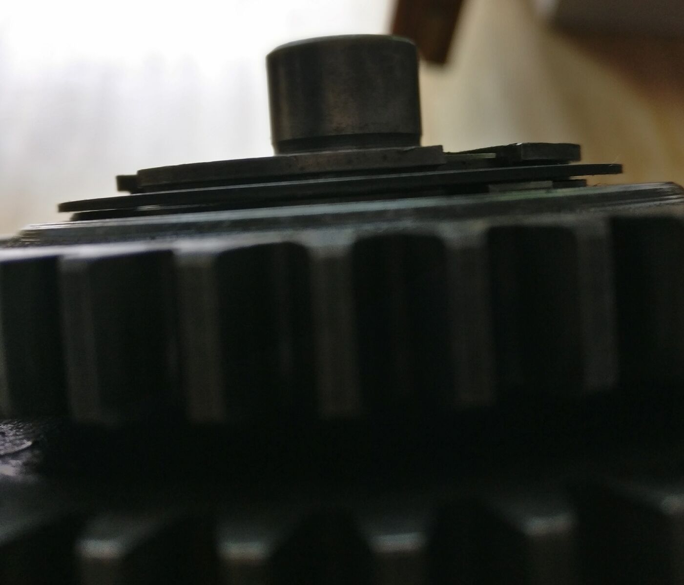

    • July 23, 2018 at 16:28
    Die Distanzscheiben haben eine Dicke von 1.0mm.
    Glaubt ihr mein Problem würden zwei neue DS mit einer Dicke von 0.9mm lösen?
    Oder ein bisschen Material der Mitnehmer an der Schaltklaue oben abnehmen lassen, da diese ja minimal überstehen (im 3. Gang)..?
      • 81.74 kB
      • 1,401 × 1,200

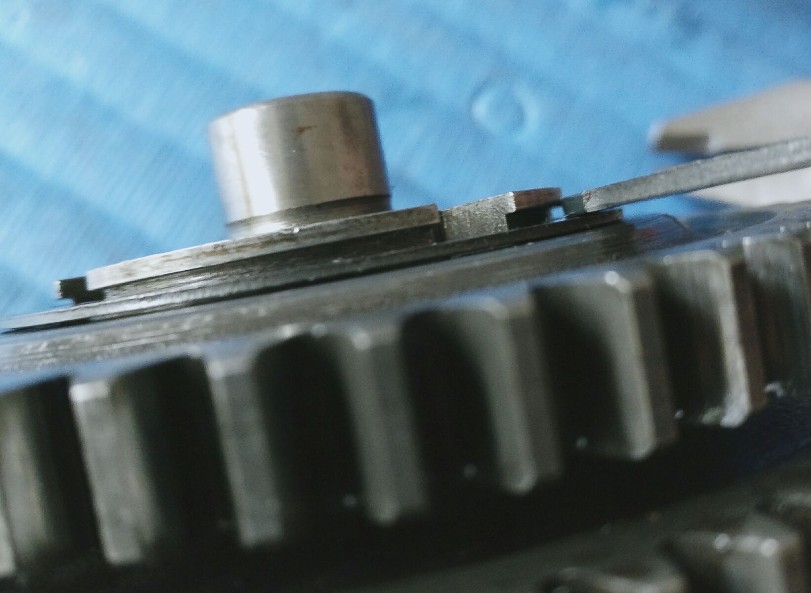

    • T0B1AS
    • July 23, 2018 at 15:52
    das muss doch irgendwie lösbar sein :D
    Auf dem ersten Bild liegt nur die Distanzscheibe drauf. Der Sprengring ist im Hintergrund.

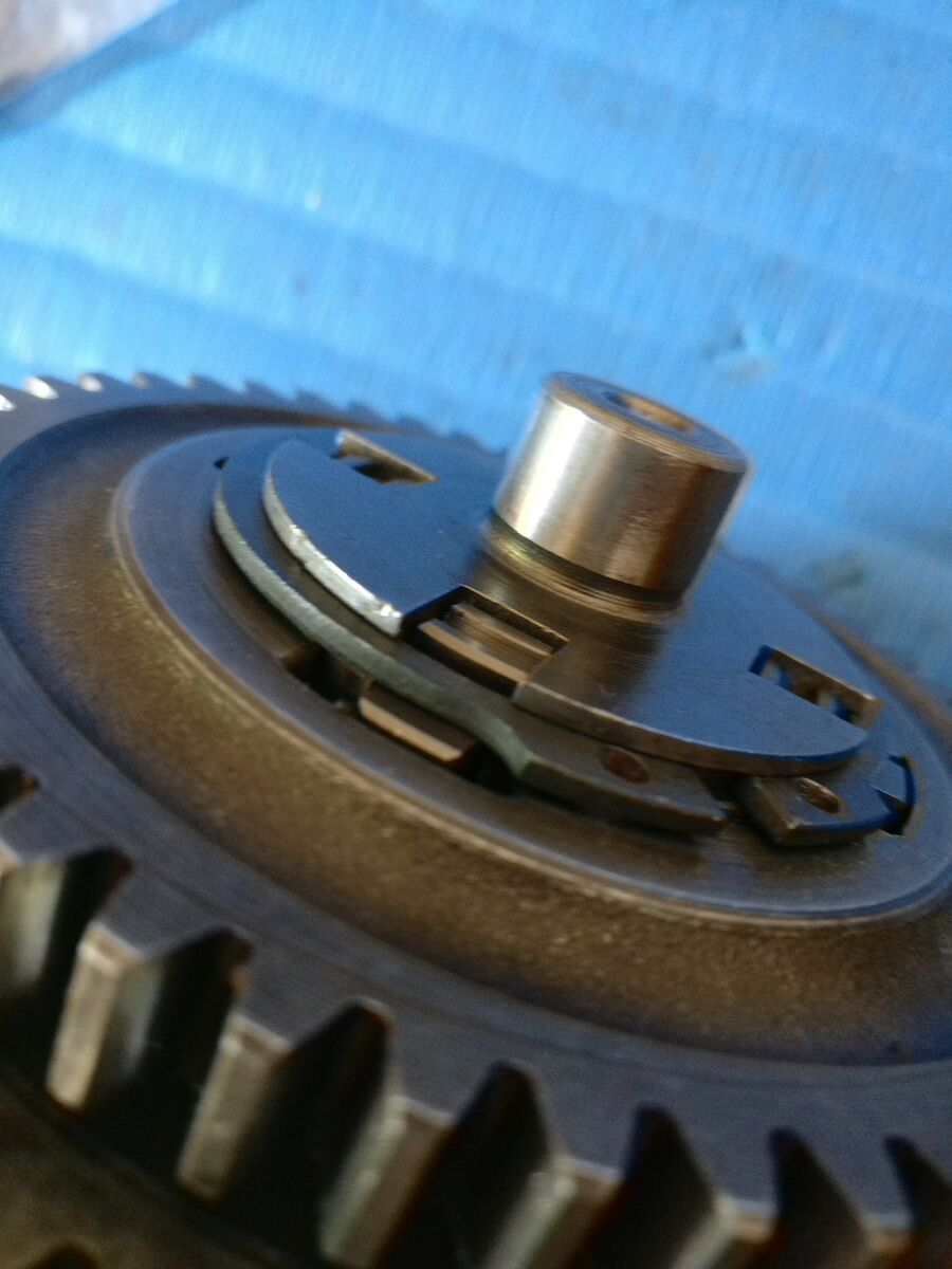

    • July 23, 2018 at 15:13

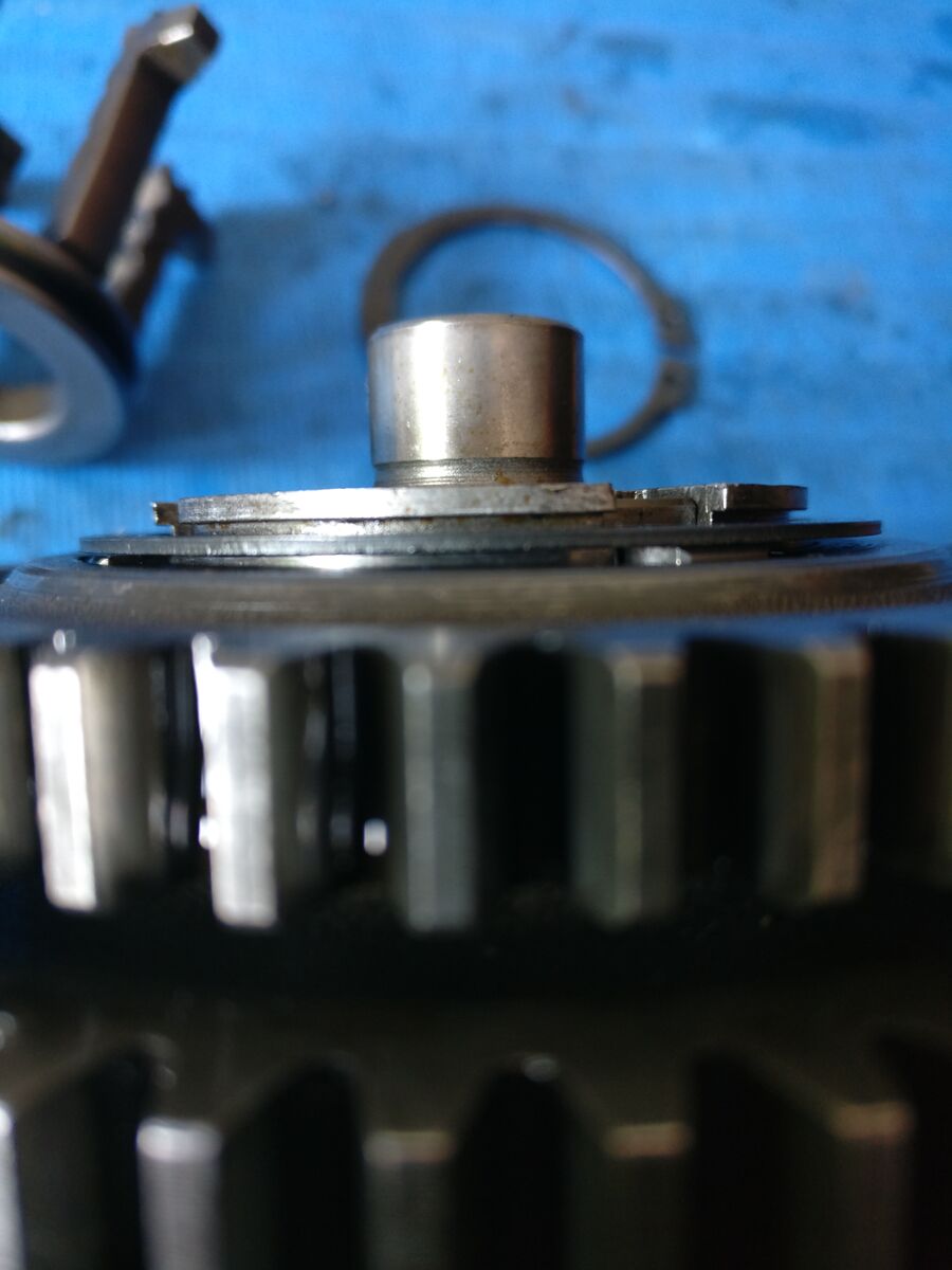

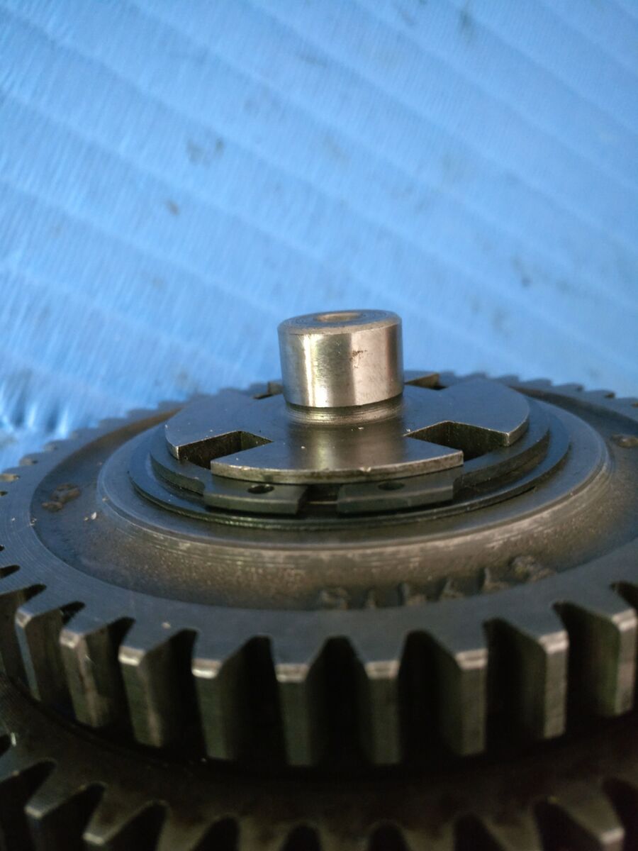

    Hallo Leute,
    Neues Werkzeug geholt und das den Sprengring ohne Distanzscheibe eingebaut.
    Die Gangräder lassen sich drehen und die Schaltklaue kann man ebenfalls bewegen.
    Im Anhang jeweils mit/ohne Sprengring.
    Meiner Meinung nach sind die Zapfen der neuen Schaltklaue zu hoch und drücken gegen den Distanzring. Kann hier das Problem liegen?
    Edit: kanns auch nicht sein, einer der beiden Ringe ist zu dick.
    Ich werd noch irre :D
      • 74.47 kB
      • 81.16 kB
  • Getriebezahnräder lassen sich nicht mehr frei drehen

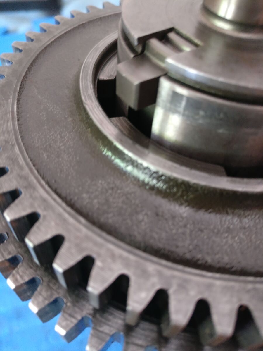

    • July 22, 2018 at 18:15
    Genau
    Ohne Sicherungsring lässt sich alles drehen und schalten.
    (hab meinen Beitrag oben um ein Bild ergänzt)
    Kann es sein, dass der Sicherungsring zu dick ist und deswegen alles gestaucht wird?

    • T0B1AS
    • July 22, 2018 at 18:03
    Hier ein Bild im zusammengebauten Zustand
    Wie gesagt, sobald der Seegerring drin ist, rührt sich nix mehr.
