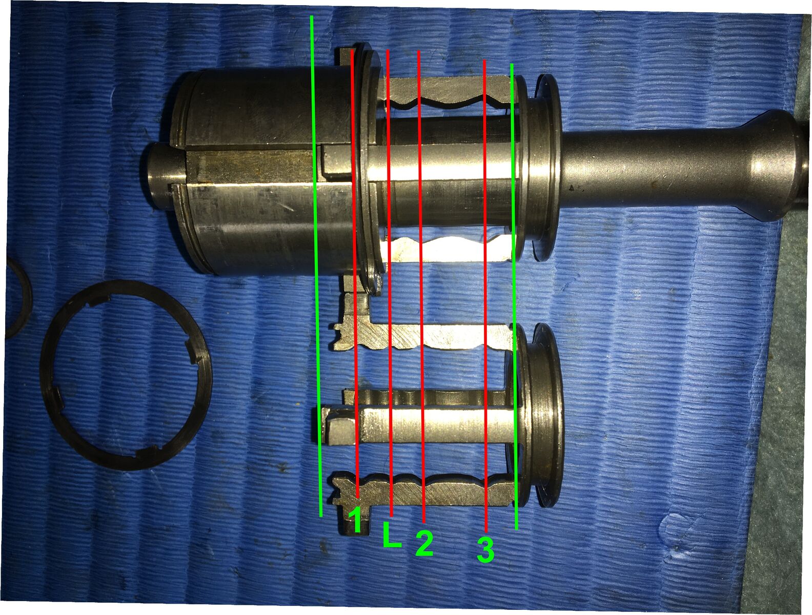

    So, des Rätsels Lösung ist, dass das Bild aus dem Shop eine Viergang Klaue ist. Jack, du hast recht.
    Dafür kannst du mal einen ausgeben :-22-).
    Nun die Frage an Tobias: hast du die Klaue aus dem Shop Bild eingebaut ????
    • July 23, 2018 at 06:54
    • #22
    Was lange dauert wird endlich gut , lol...
  • Pierre Lavendel
    • July 23, 2018 at 07:07
    • #23
    Tobias ist noch nicht wach, aber auf dem Bild erkennt man, da er beide schön passend zueinander drapiert hat.
    Die eingebaute Klaue ist eine Dreigang - sie hat 4 Rastnuten (3 für die Gänge + 1 für Leerlauf):
    2 Mal editiert, zuletzt von Pierre Lavendel (July 23, 2018 at 07:35)

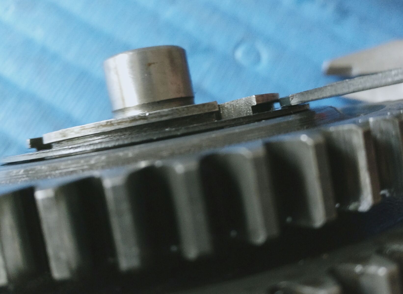

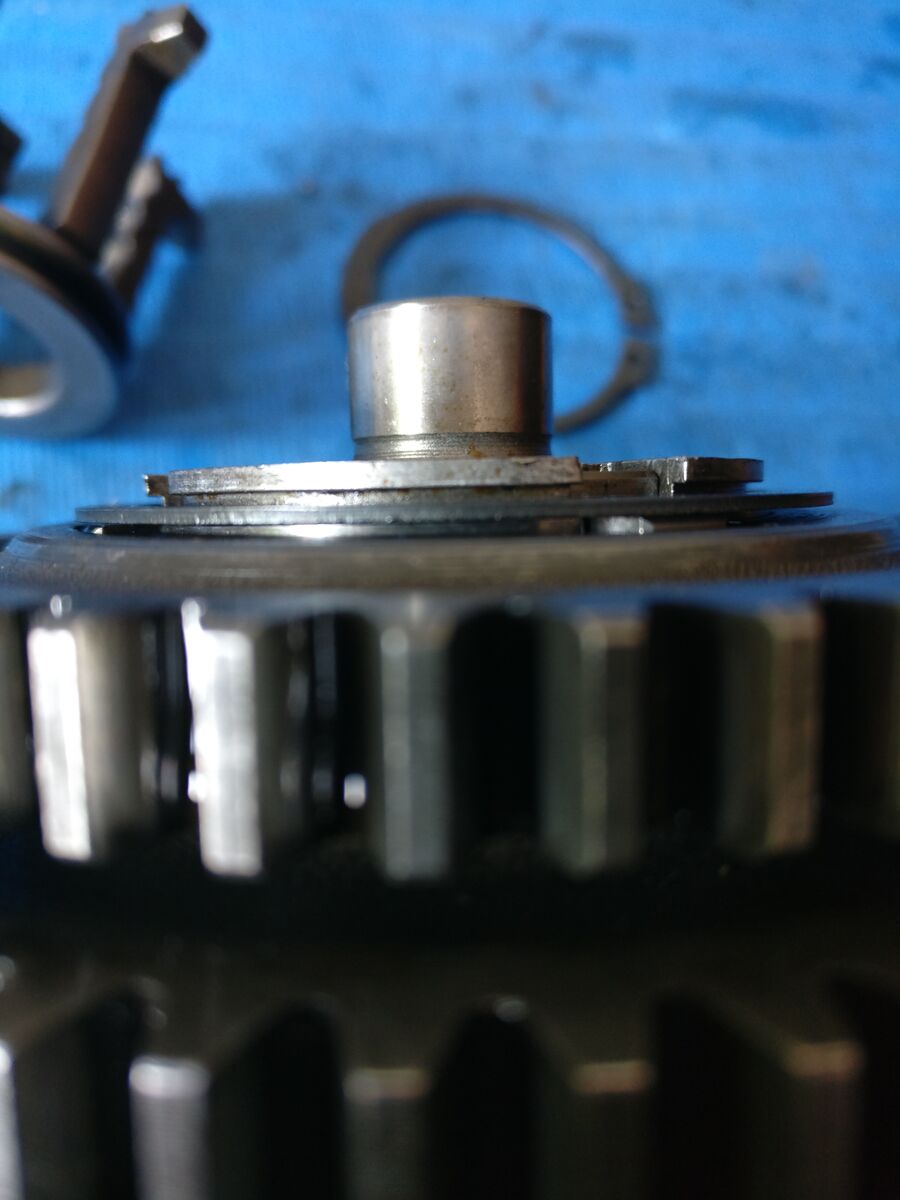

    Gute Fotos.
    Nach dem letzen Foto in Beitrag 9 würde ich ausschließen, dass bei dem sichtbaren Maß zwischen Zahnrad und Nut allein durch das Aufsetzen des Segerrings alle Losräder blockieren können.
    Bin auch gespannt auf die Lösung...

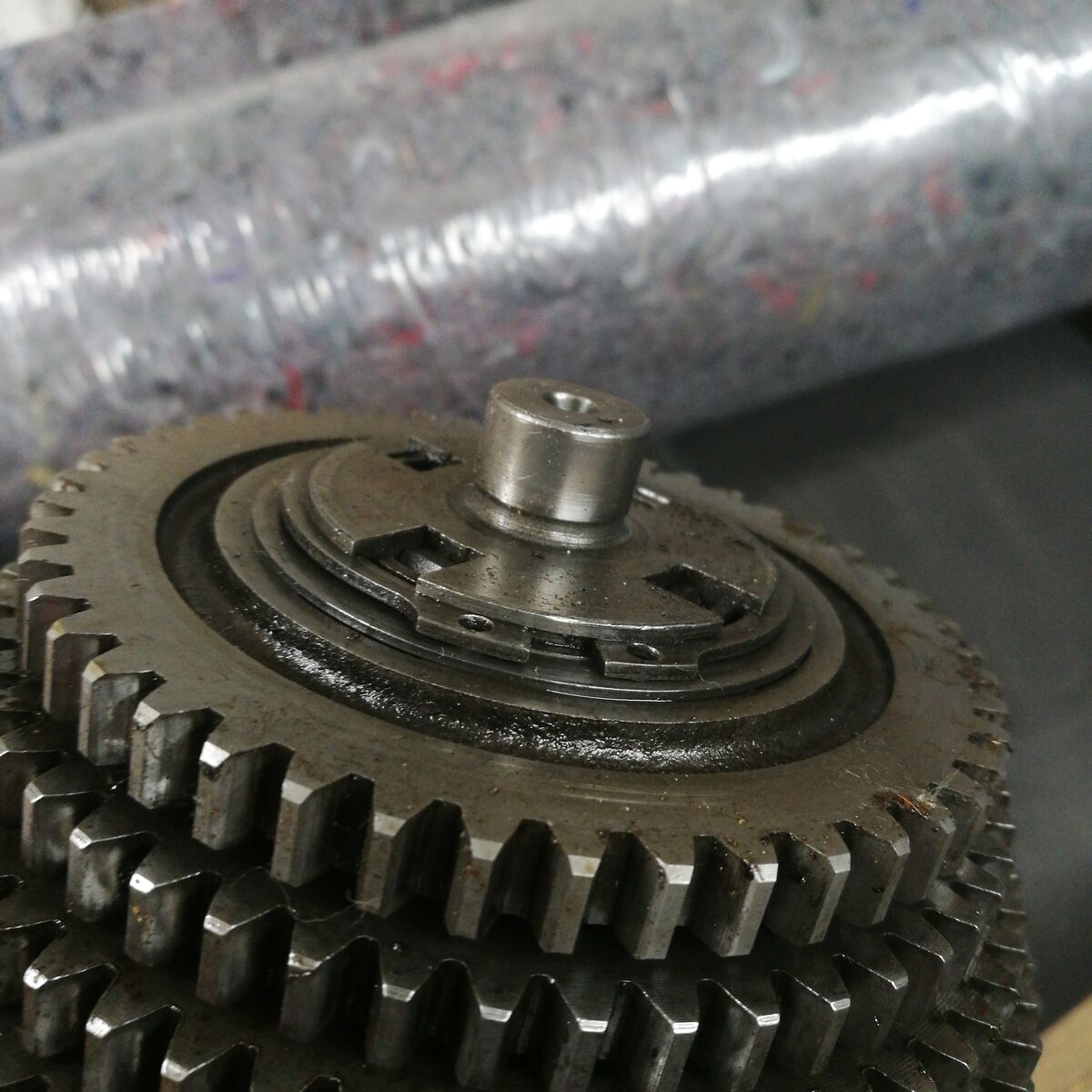

    Hallo Leute,
    Neues Werkzeug geholt und das den Sprengring ohne Distanzscheibe eingebaut.
    Die Gangräder lassen sich drehen und die Schaltklaue kann man ebenfalls bewegen.
    Im Anhang jeweils mit/ohne Sprengring.
    Meiner Meinung nach sind die Zapfen der neuen Schaltklaue zu hoch und drücken gegen den Distanzring. Kann hier das Problem liegen?
    Edit: kanns auch nicht sein, einer der beiden Ringe ist zu dick.
    Ich werd noch irre :D

    • July 23, 2018 at 15:45
    • #31
    also irgendwas liegt da verdammt in Essig auf Bild ..839 liegt der Segering noch nicht mal an der Welle an
    auf dem zweiten Bild sieht es stimmiger aus aber auch noch nicht perfekt.
    Wohnt denn niemand in der nähe der da mal eben drüber gucken kann... Bin leider zu weit weg ...kann doch nicht so schwer sein

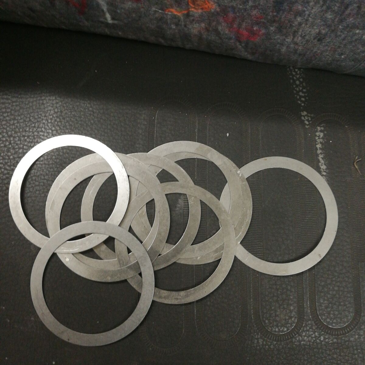

    Jetzt bestellst Du Dir im GSF unter “Dienstleistungen“ erstmal ein Set zum distanzieren des Getriebes , kostet wenn ich mich nicht irre 8€ inklusive Versand.
    Dann muss unter jedem Segering eine Distanzscheibe sein. So und nun musst du zwischen den Anlaufring und dem Segering ein oder mehr Distanzscheiben legen bis die Gangräder nicht mehr auf der Hauptwelle kippen und minimal Luft haben. Wenn dann noch die Gangräder richtigrum aufliegen muss das funktionieren !
    Set
    die dünnen Scheiben kommen dann zwischen Anlaufscheibe und Segering.
  • lelox

    • July 23, 2018 at 17:39
    • #36
    Getriebe distanzieren   <- da klicken
