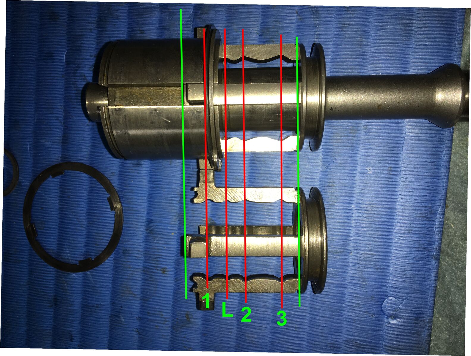

    So, des Rätsels Lösung ist, dass das Bild aus dem Shop eine Viergang Klaue ist. Jack, du hast recht.
    Dafür kannst du mal einen ausgeben :-22-).
    Nun die Frage an Tobias: hast du die Klaue aus dem Shop Bild eingebaut ????
    Tobias ist noch nicht wach, aber auf dem Bild erkennt man, da er beide schön passend zueinander drapiert hat.
    Die eingebaute Klaue ist eine Dreigang - sie hat 4 Rastnuten (3 für die Gänge + 1 für Leerlauf):

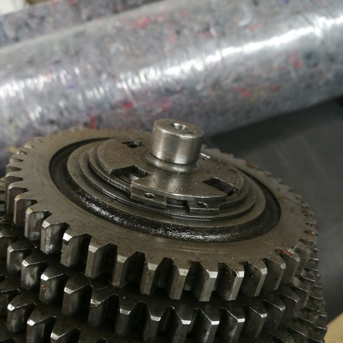

    Hallo Leute,
    Neues Werkzeug geholt und das den Sprengring ohne Distanzscheibe eingebaut.
    Die Gangräder lassen sich drehen und die Schaltklaue kann man ebenfalls bewegen.
    Im Anhang jeweils mit/ohne Sprengring.
    Meiner Meinung nach sind die Zapfen der neuen Schaltklaue zu hoch und drücken gegen den Distanzring. Kann hier das Problem liegen?
    Edit: kanns auch nicht sein, einer der beiden Ringe ist zu dick.
    Ich werd noch irre :D

    also irgendwas liegt da verdammt in Essig auf Bild ..839 liegt der Segering noch nicht mal an der Welle an
    auf dem zweiten Bild sieht es stimmiger aus aber auch noch nicht perfekt.

    Auf dem ersten Bild liegt nur die Distanzscheibe drauf. Der Sprengring ist im Hintergrund.

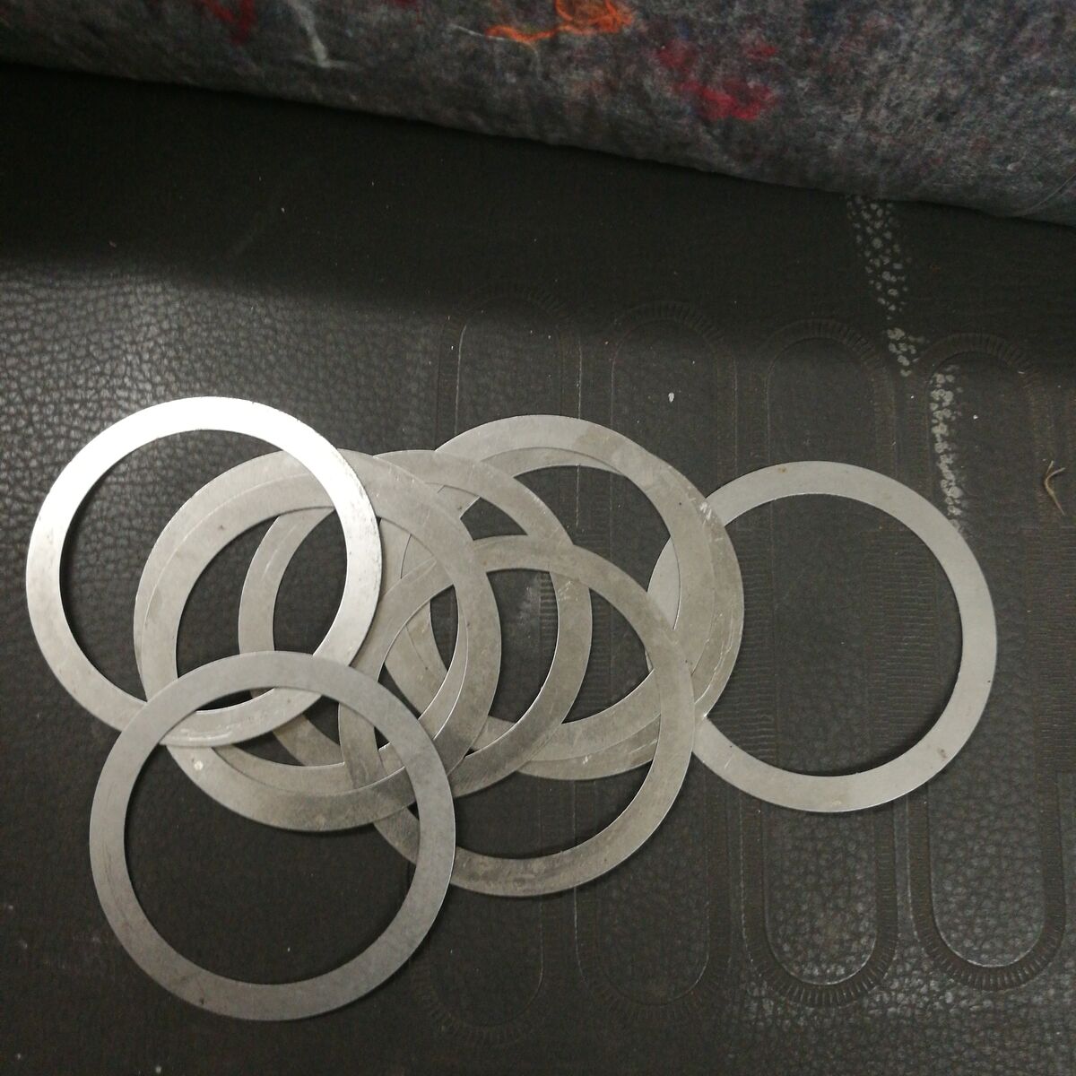

    Jetzt bestellst Du Dir im GSF unter “Dienstleistungen“ erstmal ein Set zum distanzieren des Getriebes , kostet wenn ich mich nicht irre 8€ inklusive Versand.
    Dann muss unter jedem Segering eine Distanzscheibe sein. So und nun musst du zwischen den Anlaufring und dem Segering ein oder mehr Distanzscheiben legen bis die Gangräder nicht mehr auf der Hauptwelle kippen und minimal Luft haben. Wenn dann noch die Gangräder richtigrum aufliegen muss das funktionieren !
    Set
    die dünnen Scheiben kommen dann zwischen Anlaufscheibe und Segering.

    dein Problem ist dass die Segeringe schon zu dick sind , auch diese gibt es unterschiedlich dick , Fakt ist das auf jeder Seite der Gangräder ein Schulterring und ein Segering sitzen müssen !
    Und wenn dann das Getriebe bzw die Ritzel verschleißen kommen die Distanzringe ins Spiel.
