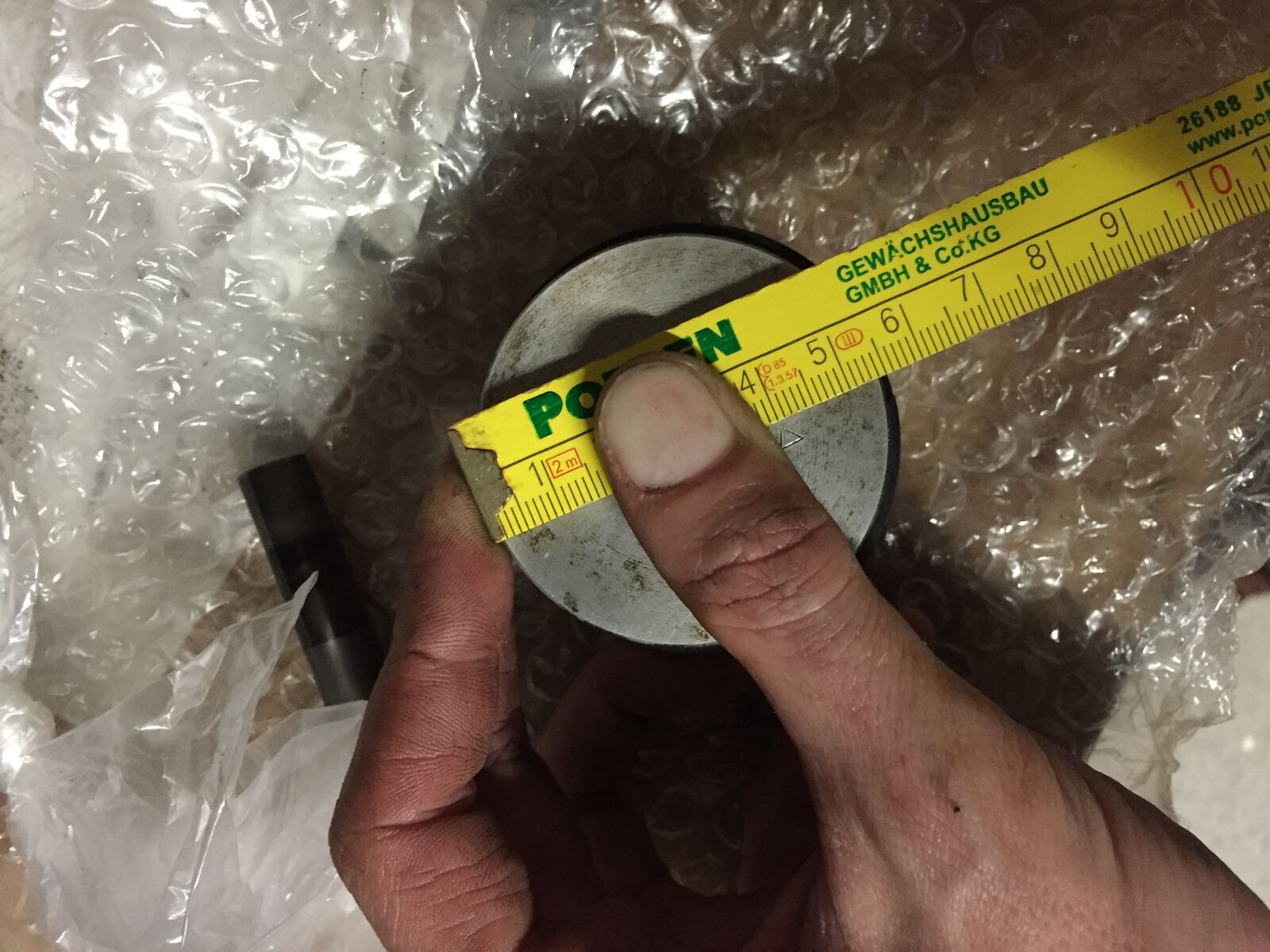

V= r2 x 3,14 x h
Muss ich direkt am Zylinder messen ?

Der besagte Malossi hat sich heute zu einem DR Zylinder entpuppt
messe und rechne gleich mal aus was das für einer ist.
Vielleicht ist es ja auch ein 75er =)Halte euch auf den Laufenden

Also sollte das jetzt der Typ sein und das alles den Tatsachen entsprechen.
Dann ist das doch mal eine Verarsche auf ganz hohem Niveu! Mit professionellen Fotoshooting etc.
Man macht sich doch nicht so eine Mühe mit der Dokumentation und verkauft dann so eine Schei***
