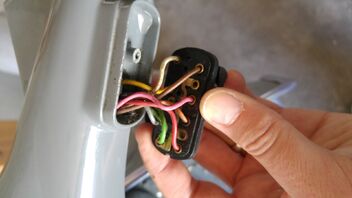

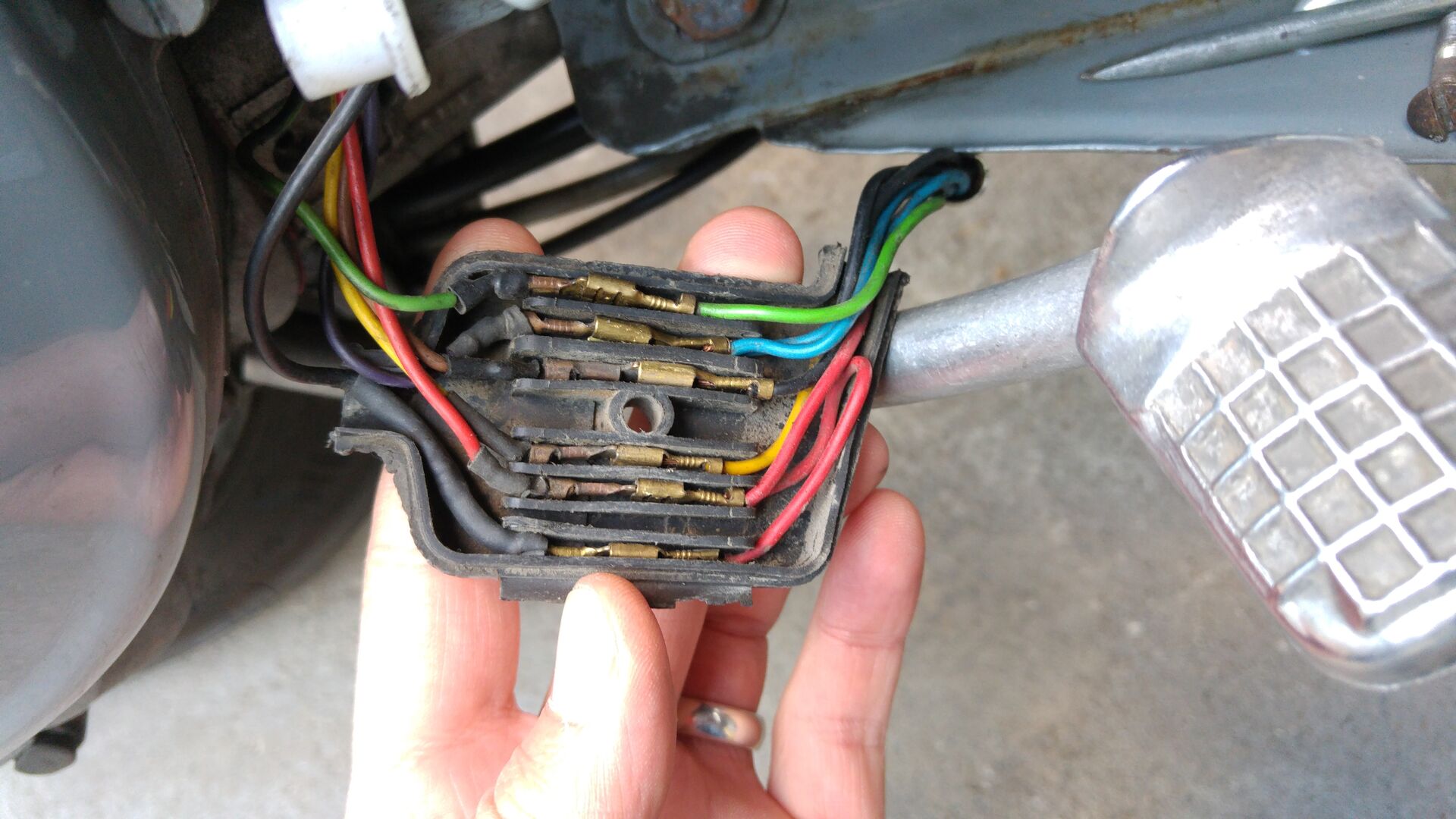

    ich habe definitiv keine Blinker und kein Bremslicht. Wahrscheinlich wurde bei der Restaurierung einer 3-spulige Lima eingebaut.
    Ich habe auch kein Bremslicht-Schalter am Pedal. Allerdings wurde ein 3-Adriges Kabel zum Rücklicht verlegt.
    Bleibt die Frage, was ich jetzt mache, damit die Birnen nicht durchschießen und der Motor läuft..

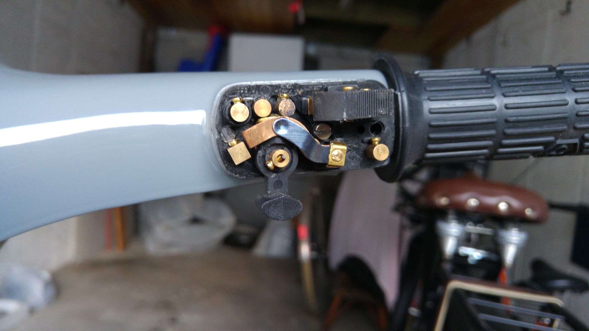

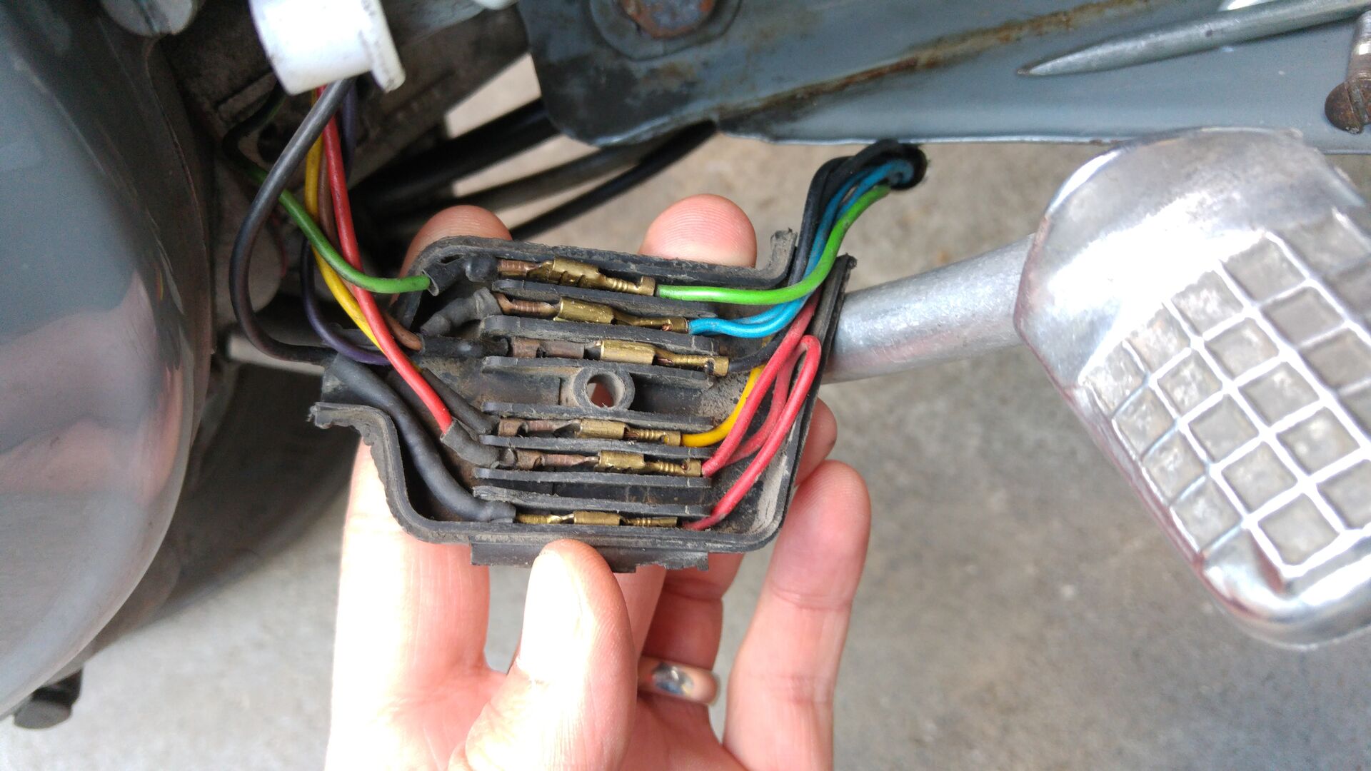

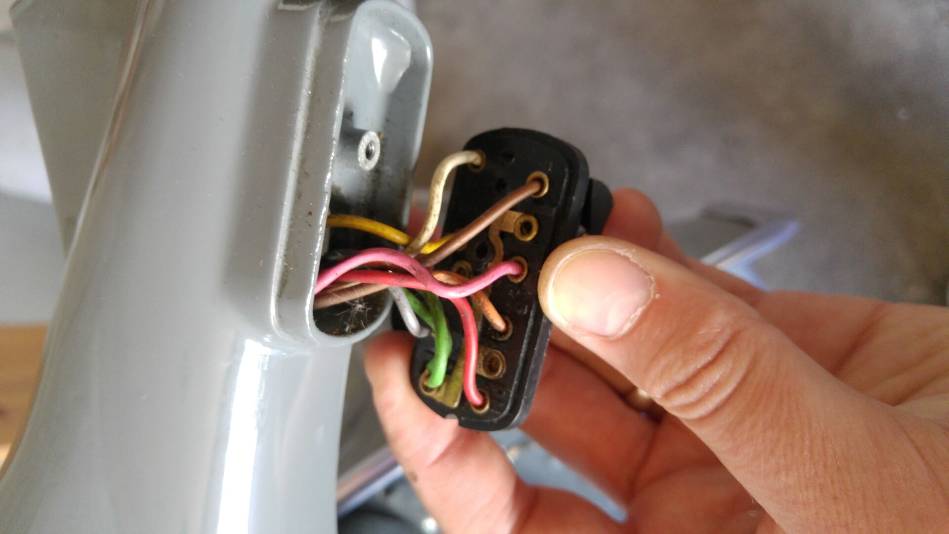

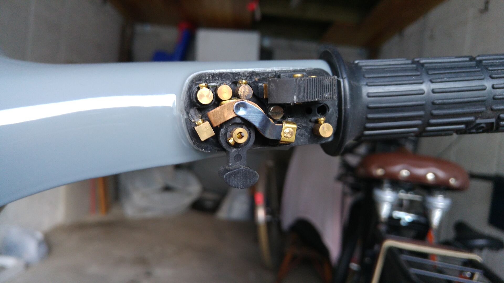

    So, die Kabel am Schalter, an den Lampen und am Verteilerkästchen habe ich gecheckt, sieht sauber aus.
    Die Zündspule habe ich abgeschraubt und die Kontaktfläche "geschmirgelt", sah aber auch ziemlich sauber aus.
    Dann habe ich eine neue Soffite in das Rücklicht gesteckt.
    Motor an: läuft, nimmt auch wunderbar Gas an.
    Licht an: läuft im Standgas, nimmt aber schlecht Gas an, dann habe ich den Motor etwas höher drehen lassen und die Birne ist gleich durchgeknallt.
    (die 5. bis jetzt, ich glaub ich brauch ein Abo wenn's so weiter geht)
    Dann bin ich mal 'ne Runde ohne Licht gefahren und habe während der Fahrt das Licht angemacht und die Schnarre gedrückt.
    Problem bleibt, egal welchen Verbraucher ich anmache.
    Den ZZP kann ich (noch) nicht selber einstellen, mir fehlt (noch) das Werkzeug dazu.
    Soll ich mal auf Verdacht eine neue Zündspule kaufen und einbauen?
    Ich habe auch noch nicht kapiert, ob das ewige Durchknallen der Birnen mit dem Licht/Gas Problem zusammenhängt.
    Hat jemand Erfahrung damit?
    wie es aussieht, ist es eine 6v Anlage.
    Die Zündspule sieht aus, wie die Originale aus den online Shops in schwarz.
    Alles ziemlich sauber und neu, wurde ja vom Vorbesitzer komplett gemacht.
    Einen Spannungsregler habe ich sich nicht gefunden..

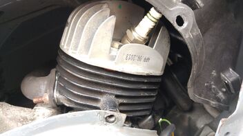

    moin,
    also es ist ein DR Zylinder und laut 2-Rad Mechaniker eine 80er Düse.
    Ich hab die Vespa zum Schrauber gebracht, um die Kiste mal richtig einzustellen.
    Trotzdem läuft der Motor nicht optimal, er "verschluckt" sich im unteren Drehzahlbereich aber wenn ich den dann höher drehen lasse (runter schalten) läuft der Super. Wenn der Motor höher dreht geht der dann stämdig gut.
    Ich habe auch schon selbst an der Gemischschraube gedreht, bis es am besten läuft.
    Das Kerzenbild ist, wie es laut den ganzen Bildern im Netz sein sollte, aber trotzdem verreckt der Roller mir fast wenn ich im unteren Bereich ganz leicht Gas gebe.
    Nun vermute ich, dass die Neben-Düse nicht passt, ist die evtl. zu groß?
    Zylinder ? Aber warum steht denn auf dem Kopf Apr.06.2013 ?
    Hast Du nicht was von Originalmotor erzählt ?
    Ach ja, der war ja zwei Jahre jünger, als der Roller.
    Ist zwischen Kopf und Zylinder Dichtmasse ( Dirko HT ) zu sehen, oder hat der Kopf eine Kopfdichtung in rot ?
    Ich habe da nicht genau hin geschaut, aber Dichtmasse könnte sein. Bei nächster Gelegenheit gucke ich genauer nach.
    mit hoher wahrscheinlichkeit ein 75er, auf keinen fall n 50er.
    Die Leistung bestätigt das auch, aber ein 70er könnte auch sein, oder?
