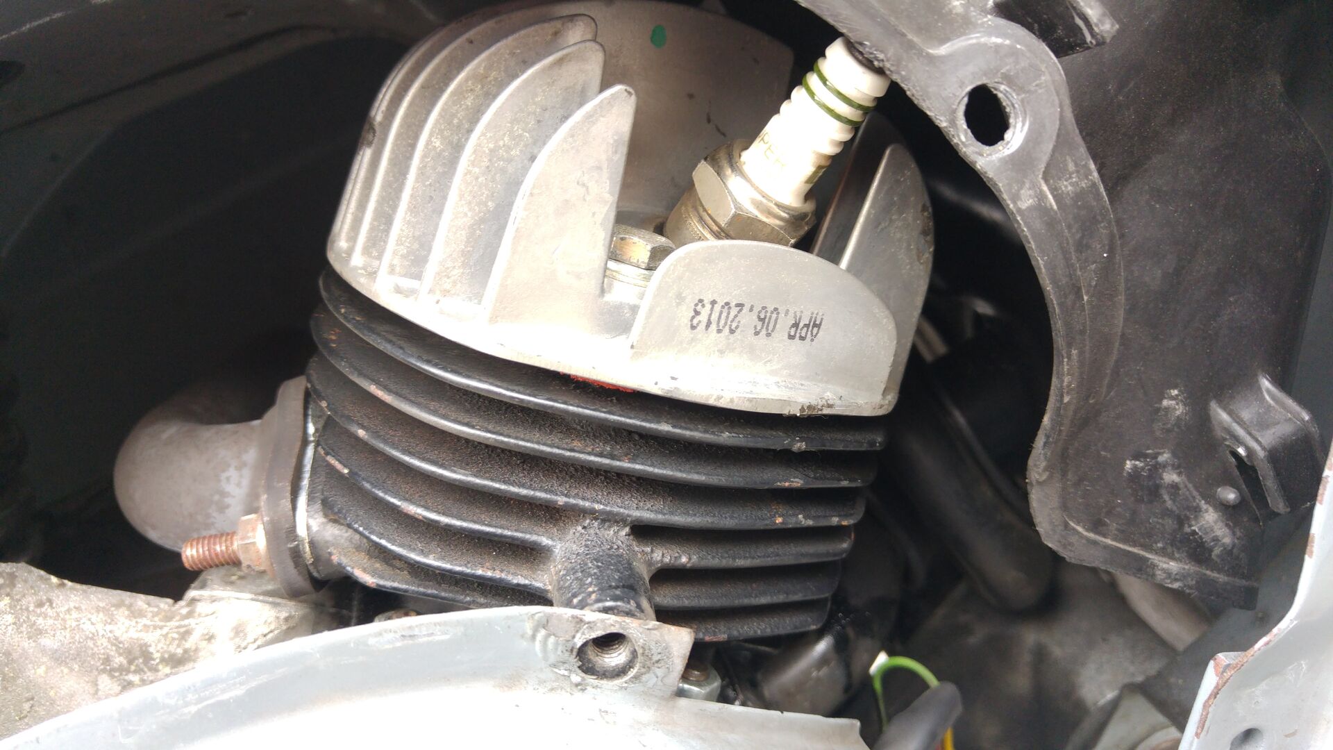

    • March 31, 2016 at 01:27

    • March 31, 2016 at 09:07
    Zylinder ? Aber warum steht denn auf dem Kopf Apr.06.2013 ?
    Hast Du nicht was von Originalmotor erzählt ?
    Ach ja, der war ja zwei Jahre jünger, als der Roller.
    Ist zwischen Kopf und Zylinder Dichtmasse ( Dirko HT ) zu sehen, oder hat der Kopf eine Kopfdichtung in rot ?

    • March 31, 2016 at 21:04
    mit hoher wahrscheinlichkeit ein 75er, auf keinen fall n 50er.

    • March 31, 2016 at 22:56
    Zitat von pasq
    Ich habe da nicht genau hin geschaut, aber Dichtmasse könnte sein. Bei nächster Gelegenheit gucke ich genauer nach.
    Die Leistung bestätigt das auch, aber ein 70er könnte auch sein, oder?
    Vllt isses ein 69er oder 71er 8) , mal im ernst. Schraub die Lüfterradabdeckung ab und gugg am fuss ob was drauf steht.Wenn nicht schraub den Kopf runter und miss den Durchmesser nach, dann weisste das
    Edith schreit noch hinterher, mit dem Datumsstempel am Kopf sollte es mindest. ein DR 75 sein, der letzte den ich in Händen hatte,hatte den Stempel glaub auch
