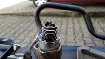

    • April 14, 2016 at 10:56
    • #8,739
    Zitat von ge_ork
    Hallo Leute, kurze Frage zur Bedüsung eine 92er XL2.
    Vorhanden:
    75er Zylinder
    Polini Airbox (NEU)
    Vergaser SHBC 19.19E (NEU), mit
    Hauptdüse 74
    Nebendüse 42
    Chokedüse 60
    Eingebaut letzten Herbst, eine kurze Runde gefahren, läuft, ok. Abgestellt.
    Nun zum ersten mal eine etwas längere Strecke gefahren: 1/4 bis 1/2-Gas ziemlich zäh, kommt schwer auf Touren, wenn sie dann mal auf 3/4 oder Vollgas ist, hängt sie ganz gut am Gas. Wenn man bei Vollgas den Choke zieht passiert gar nichts, bei 1/4 und 1/2-Gas zieht sie dann besser.
    Düsenset ist schon bestellt, bis zur Lieferung hätt' ich gerne eure Meinungen gehört.
    Ich würde wechseln:
    Hauptdüse 78-80
    Nebendüse 45
    Was meint ihr?
    Danke & Gruß,
    Georg
    Ich wieder. Also bisher geändert:
    Original-Luftfilter statt Polini-Airbox :D
    HD 78
    ND 45
    ChD (60) geblieben
    Hatte zwischenzeitlich eine 80er HD drin, aber da lief die Kiste bei Vollgas in eine Drehzahlmauer ohne Leistung. Nun mit der 78er HD läuft sie besser, aber die Spitzenleistung ist noch nicht ganz da (lief mit der 74er HD deutlich besser). Das oben geschilderte Problem bei 1/4 bis 1/2-Gas ist mit der größeren ND gelöst.
    Was mir Kopfzerbrechen bereitet ist die Kerze: sie sieht mMn bilderbuchmäßig aus. Und wenn ich jetzt noch die HD runterdüse (würde auf eine 76er gehen), würde doch die Kerze noch heller werden, oder?
    Wäre eine kältere Kerze die Lösung? Momentan ist es eine 7er NGK. Ich denke da eine W4AC Bosch bzw. B8HS NGK.
    Meinungen?

    • April 14, 2016 at 11:01
    • #8,740
    Einfach versuchen. Bei mir läuft sie besser mit einer NGK B8HS
