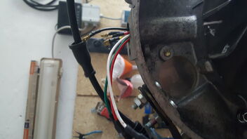

    okay danke ich habe für meine die bgm px alt mit Batterie.
    Ich denke sie sind richtig verlegt :| .
    Schaut so aus

    das totmann kabel kommt von vorne aus dem Lenker.
    Mein block steht im Ständer und an der cdi bleibt ein grüner frei.

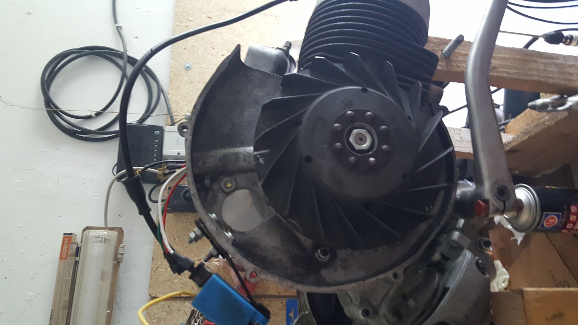

  • PX 80 Umbau auf Polini 177
    • Hanswurst88
    • May 4, 2016 at 20:39

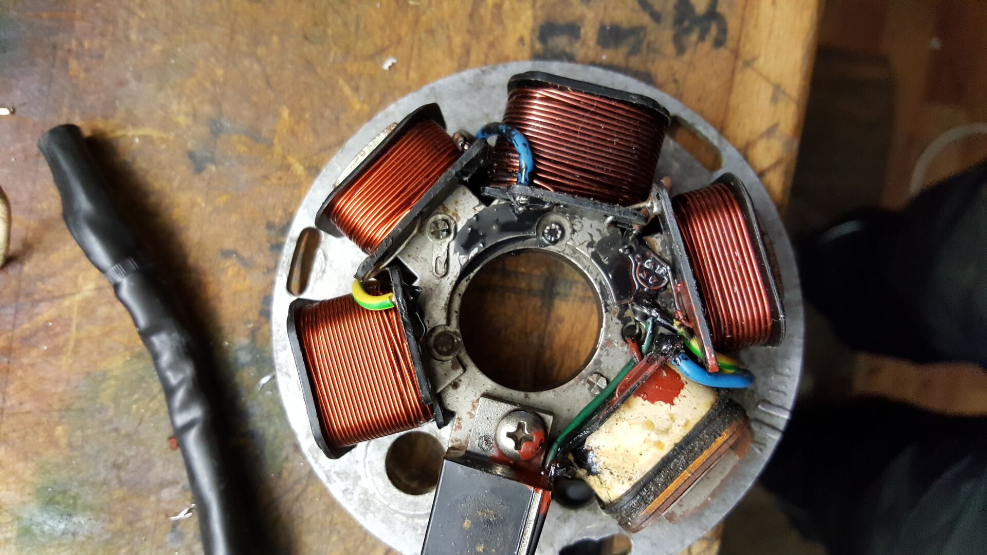

    So danke für die Tips.
    Hat alles geklappt , aber jetzt stehe ich wieder.
    Ich habe die Drähte der Zündgrundplatte ausgetauscht, bzw aus und eingelötet und das mit größter Sorgfalt.

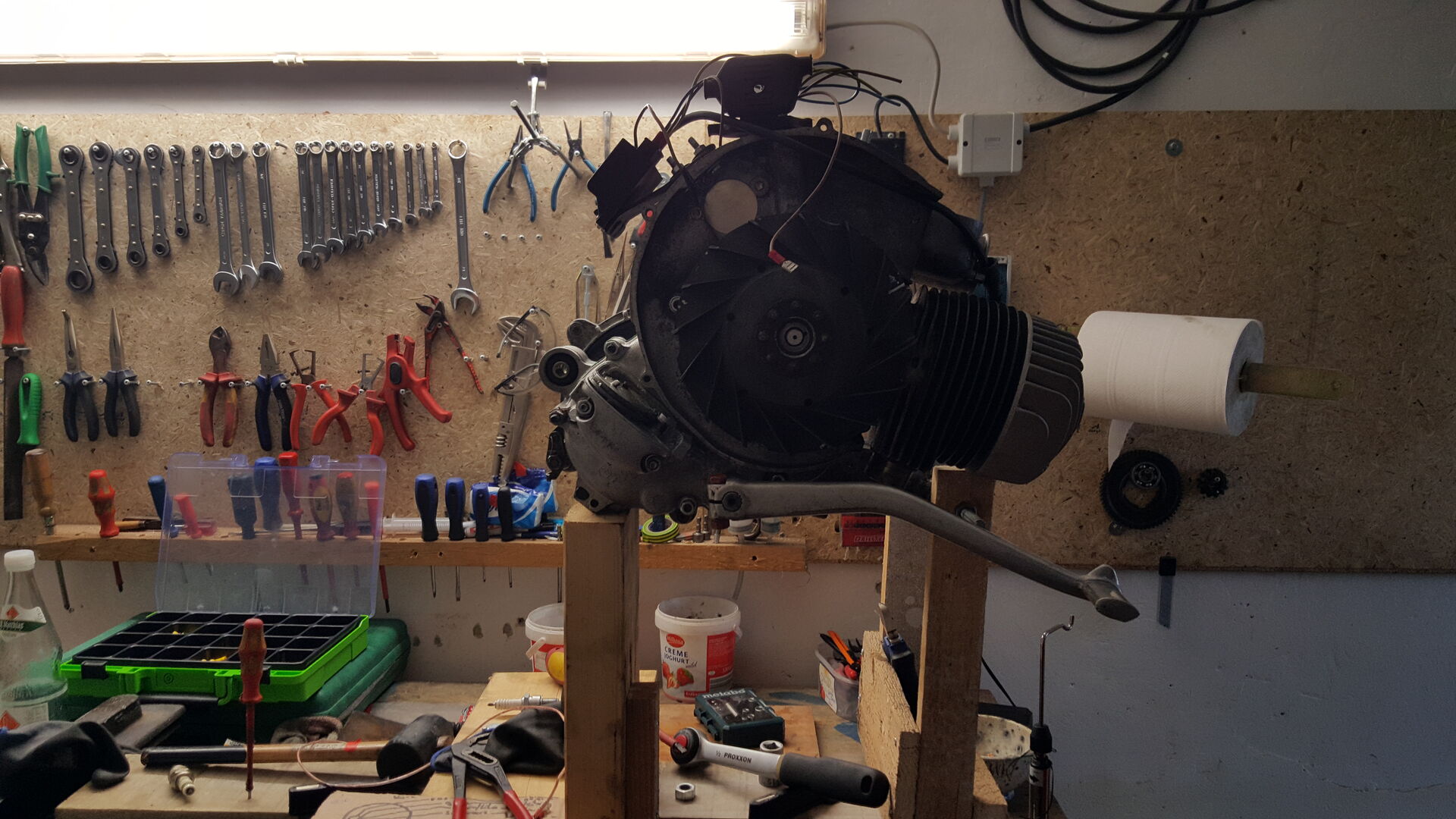

    Jetzt steht der Motor im Ständer und ich habe die cdi montiert Grundplatte eingeschraubt und die drei Drähte angeschlossen.
    Rot weiß grün und das Erdungskabel der cdi.
    Jetzt fehlt mir der zündfunke :) und ich denke das ich bald ausrasten muss :thumbup: .
    Ich komme nicht drauf.
    Vielleicht habt ihr Tipps.

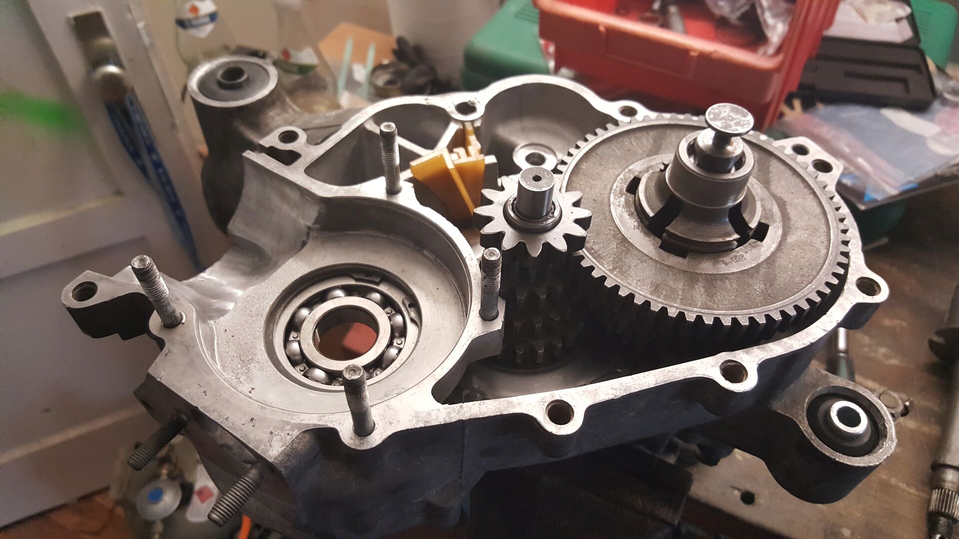

    • Hanswurst88
    • April 11, 2016 at 12:03
    hey die kw wurde nicht geschlagen :thumbup: .
    Die neuen schrauben gehen eben relativ schwer drauf und um Folgeschäden zu vermeiden möchte ich eben ^^ nachschneiden

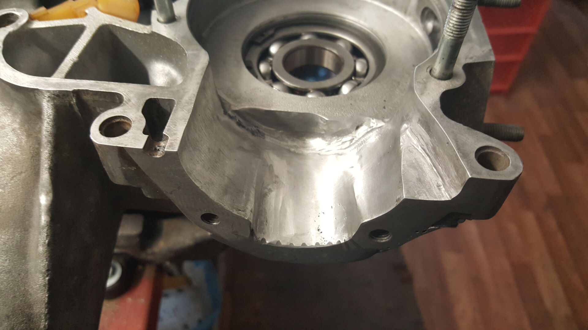

    Kurzgeschichte mein zaubermotor war zusammengebaut und dann hat er sich von der Werkbank verabschiedet :D .
    Die aufnahme für den silentgummi ist komplett gebrochen.
    Jetzt habe ich mir einen schönen 150 block geholt ,wieder alles gefräst und bearbeitet und heute zusammen gebaut.

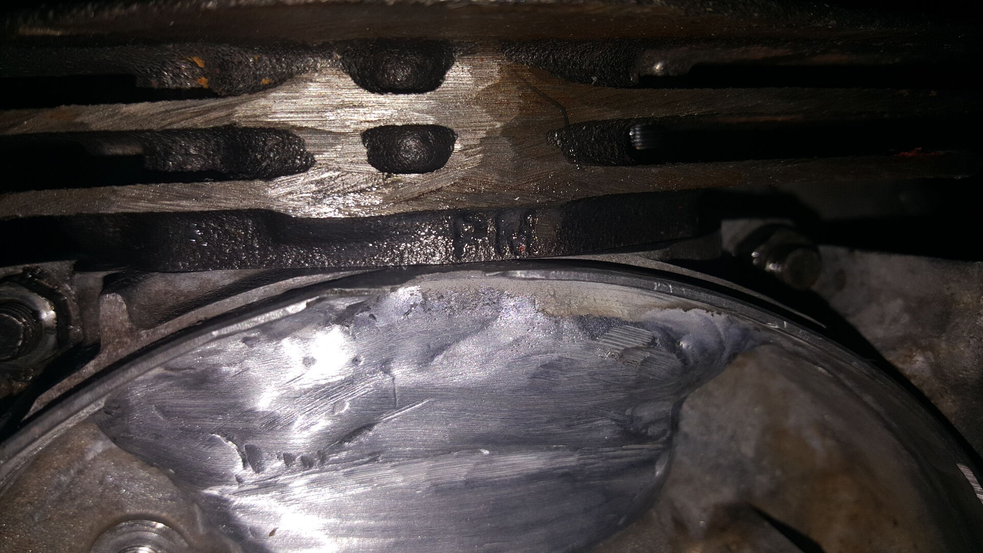

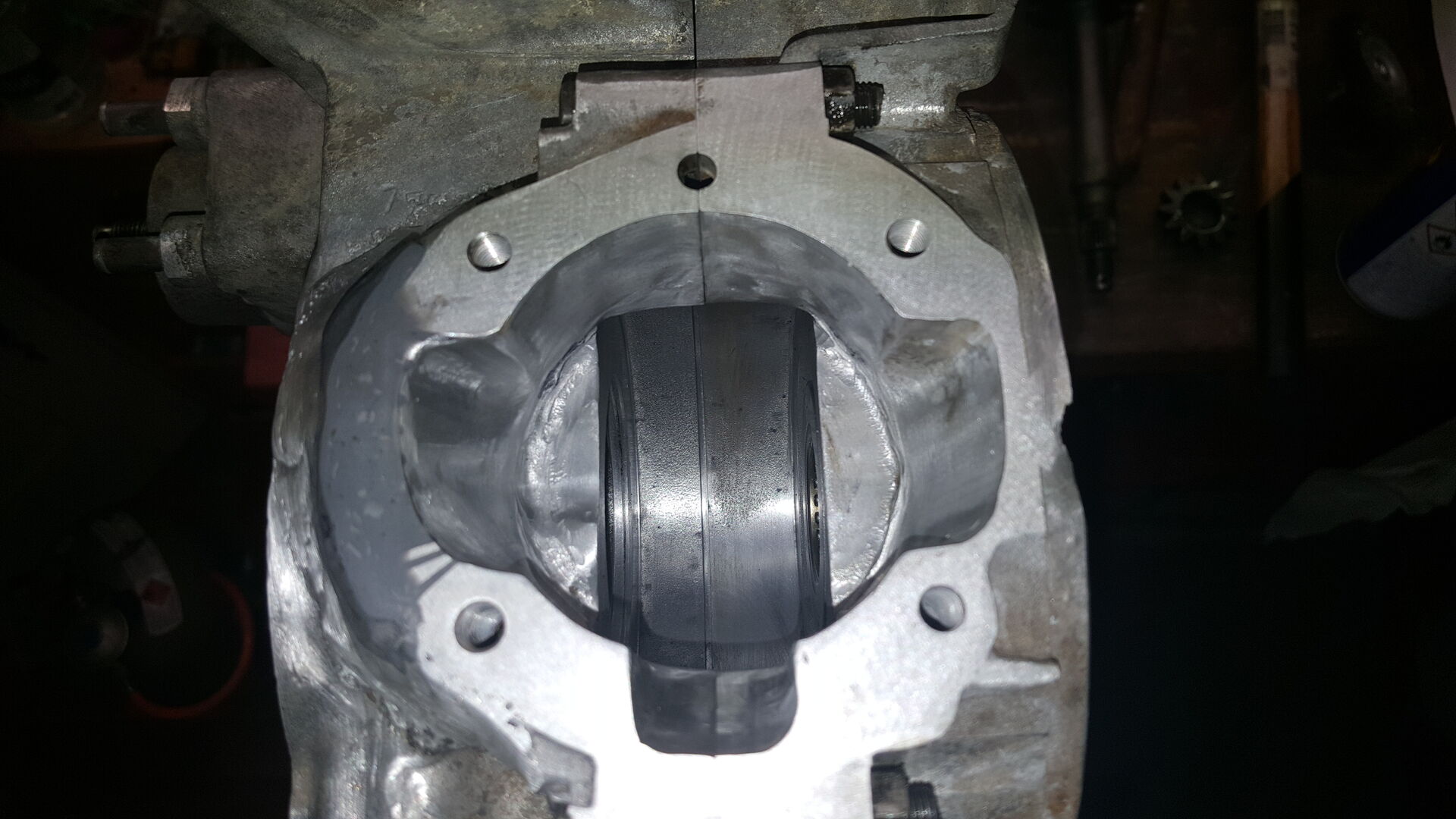

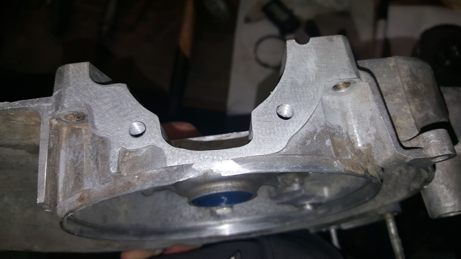

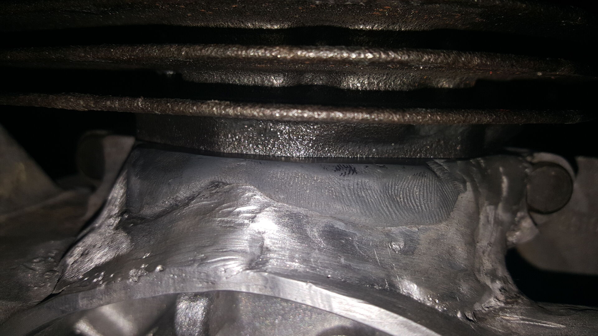

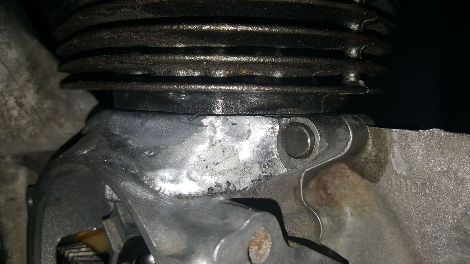

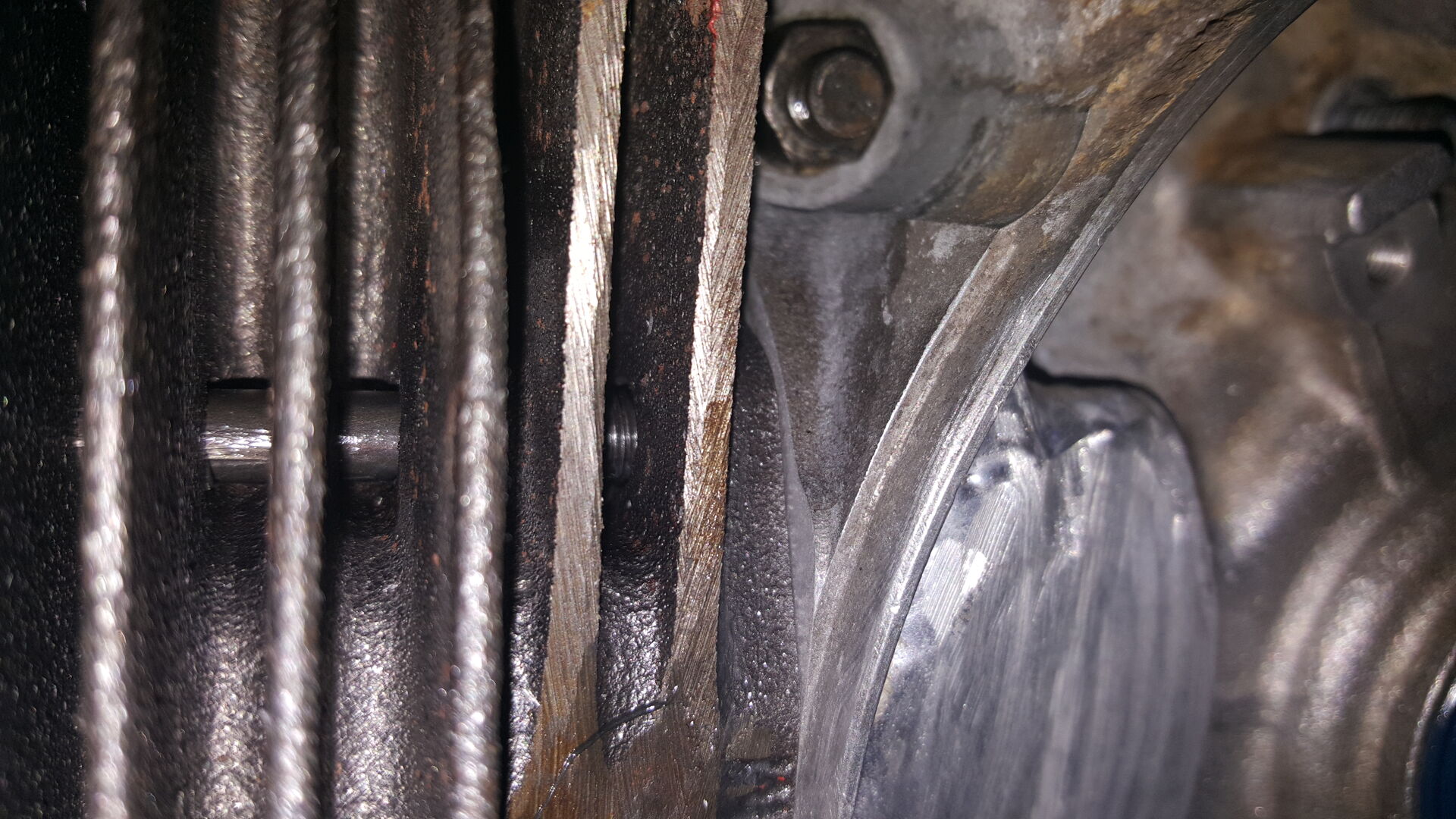

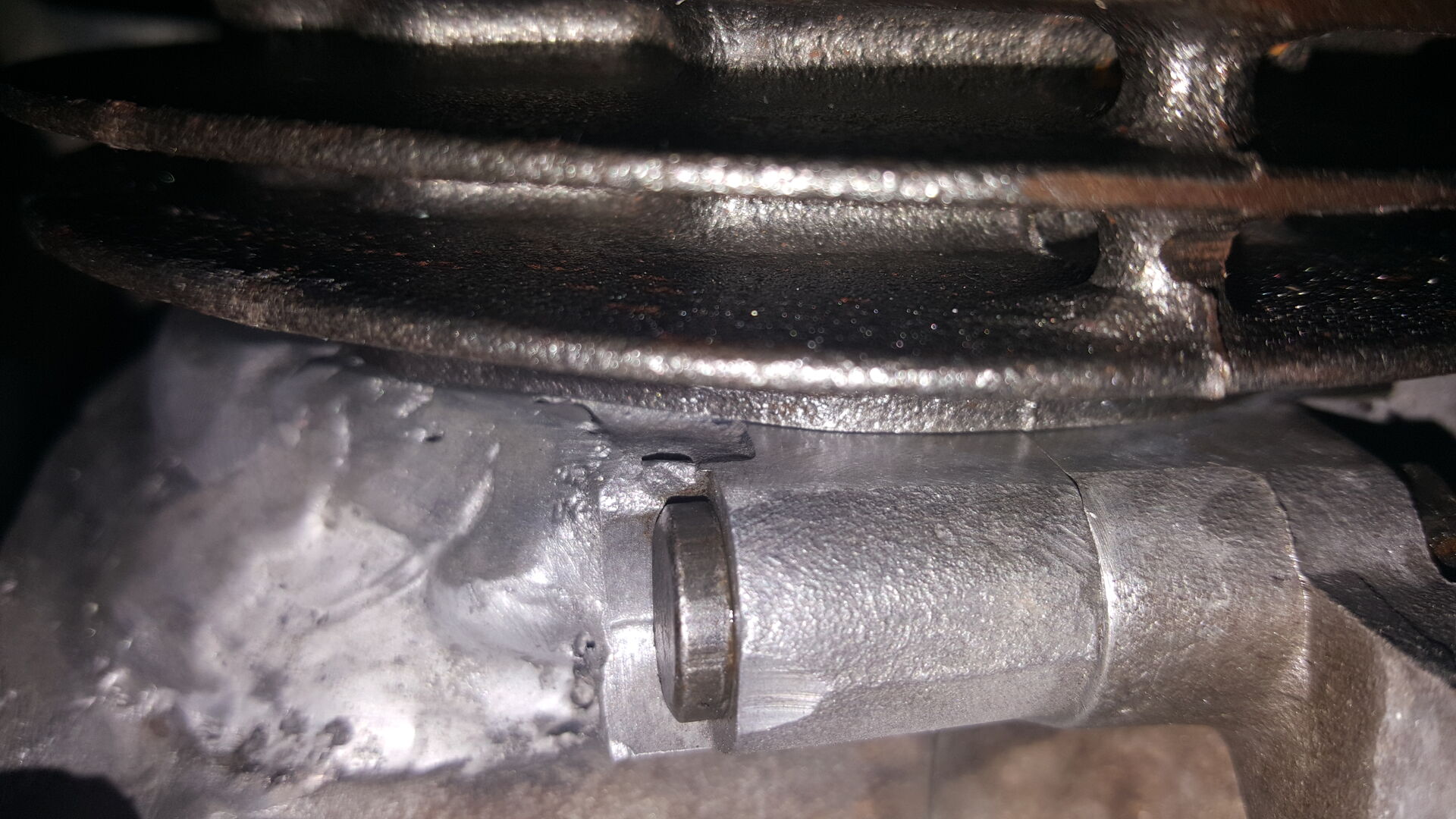

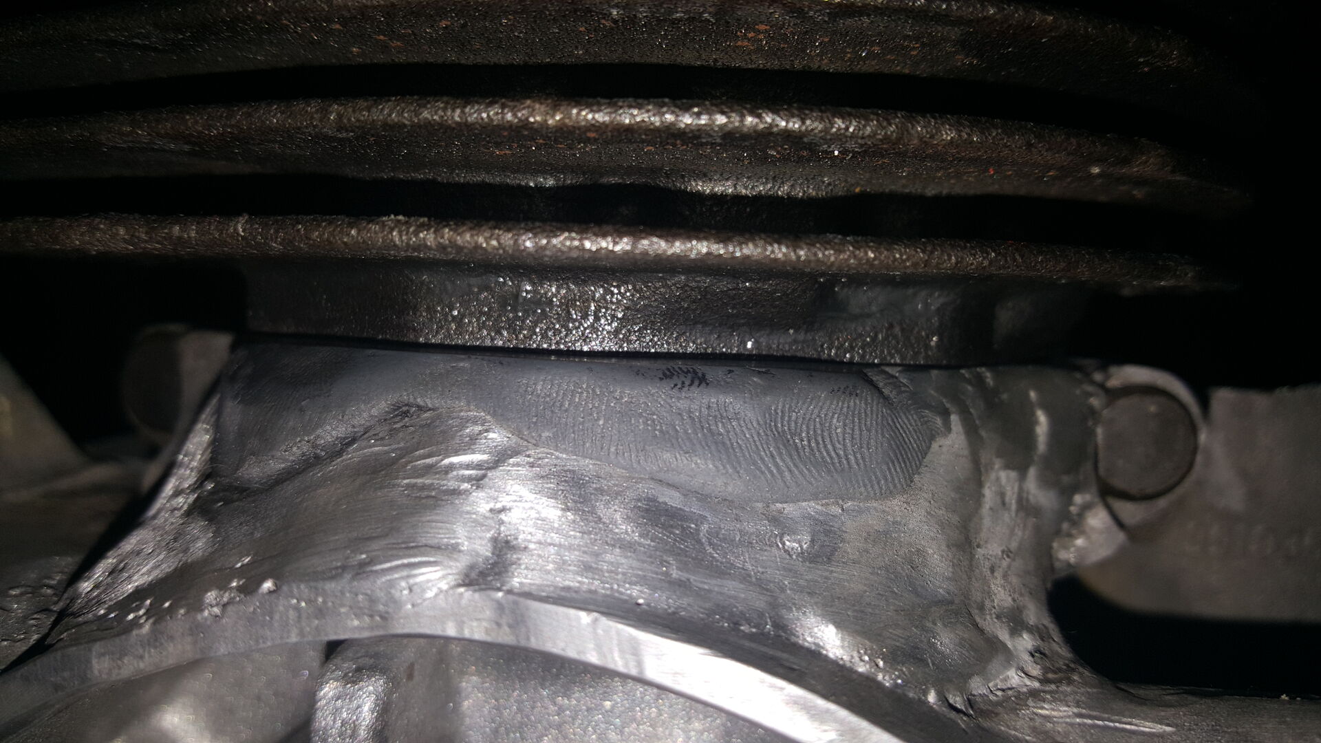

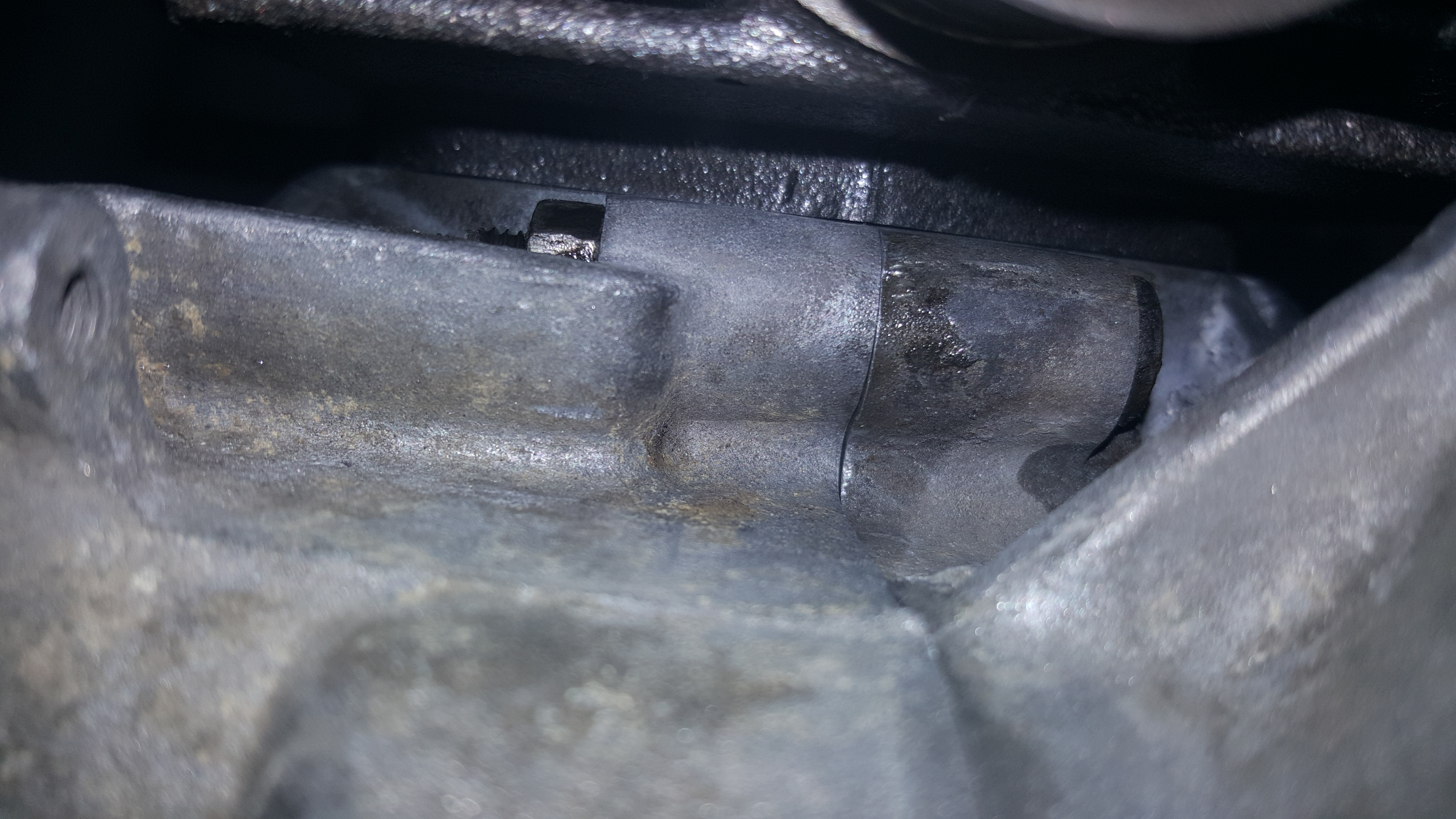

    ich hab grad Fotos gemacht 8)
    Yer block war noch zerlegt ich hab ihn geschwind zambaut und fixiert.
    Dann den zylinder inkl kopf also mit meiner blattlehre komme ich nicht mehr rein :thumbup: .
    Aber wenns ganz dunkel ist sieht man gaaaaaanz leicht das licht meiner led von üs zu üs.
    Aber wirklich nur extrem schwach

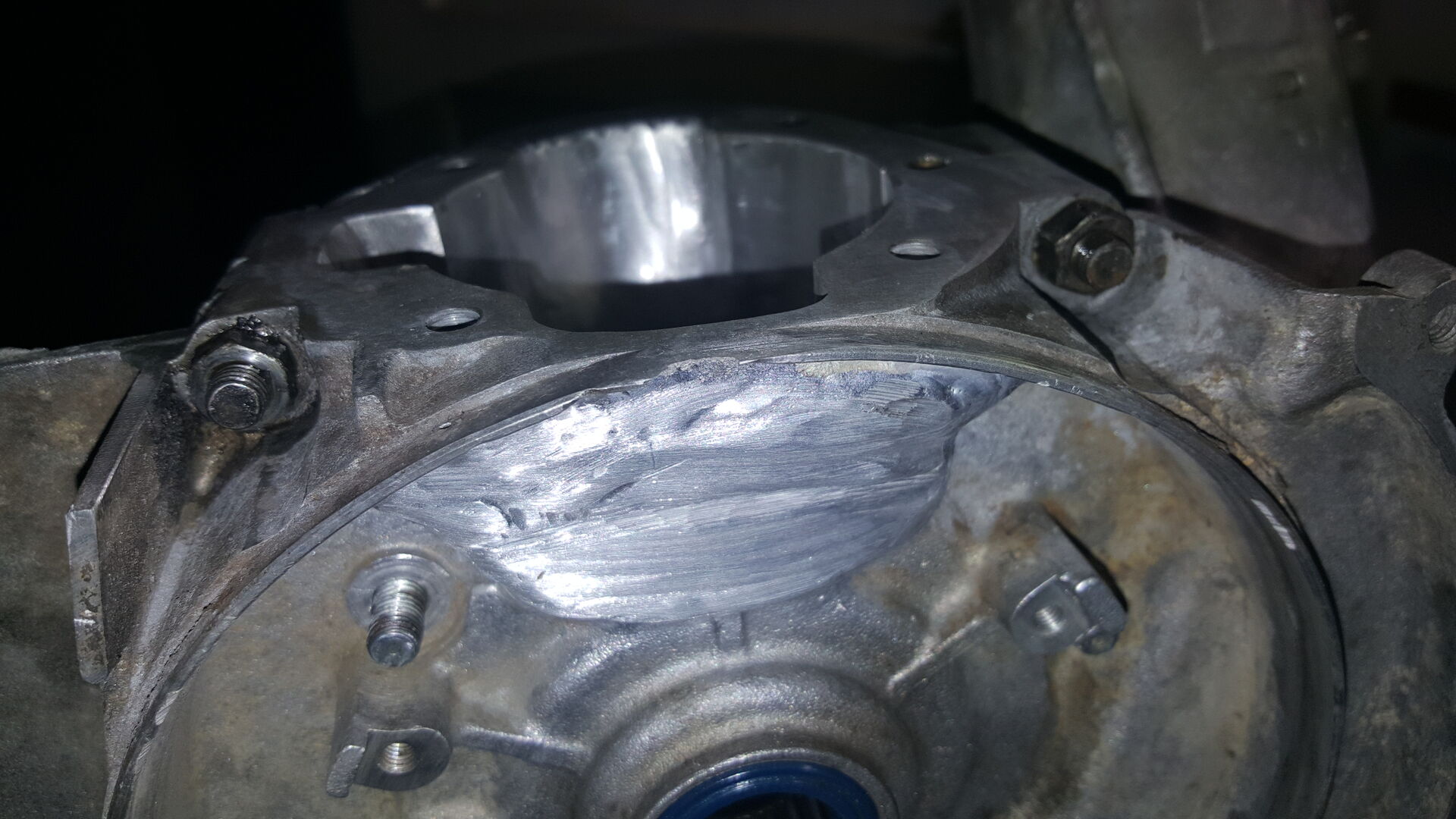

    • Hanswurst88
    • March 30, 2016 at 15:47

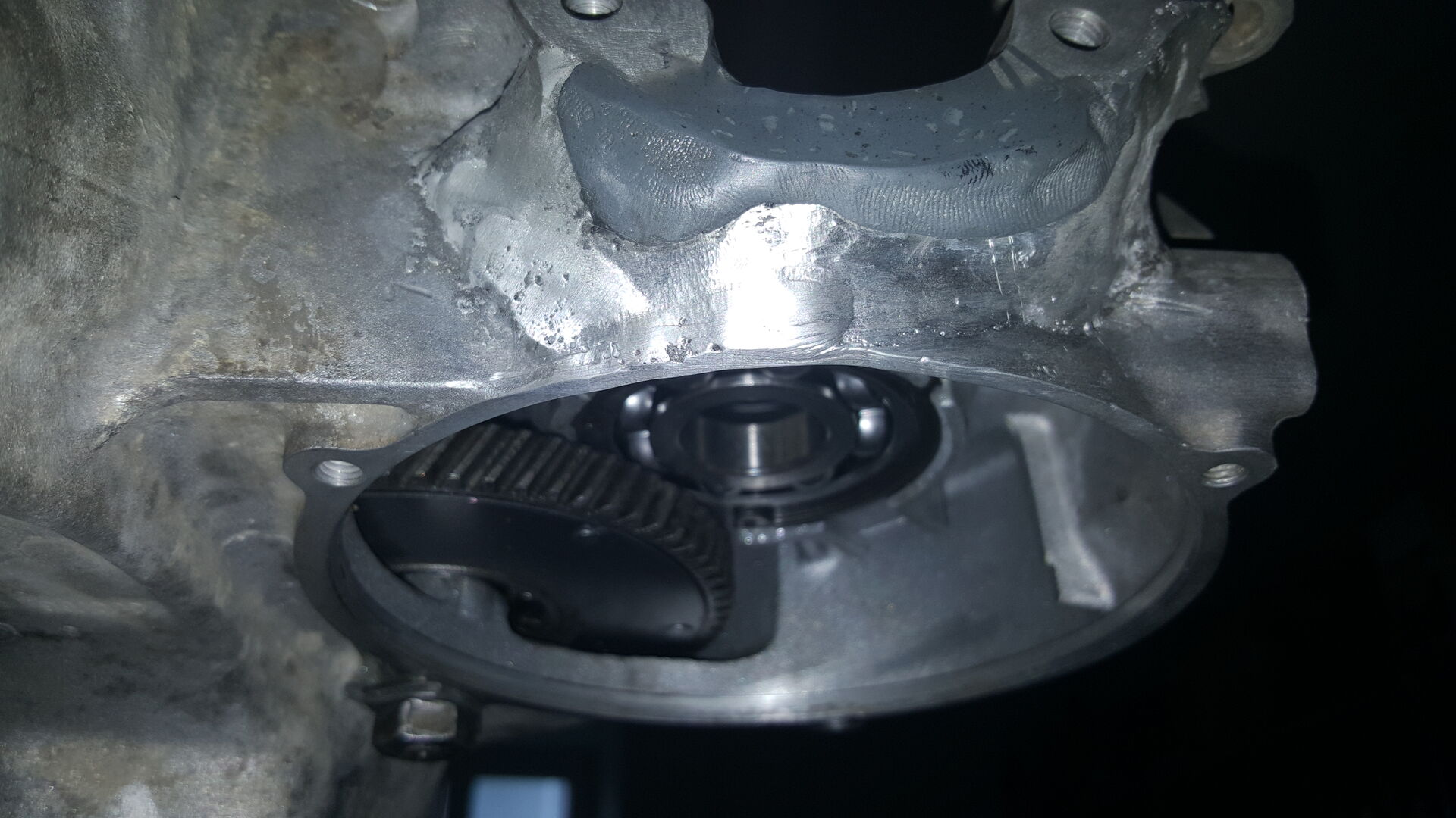

    Also vielen Dank für deine Worte :) .
    Das hat mich schon ein bisschen getroffen :( .
    Im Endeffekt bastel ich gerne und versuche es selbst.
    Aber dann kommt der Klassiker und zwar das kaputt reparieren ,das kann ich :thumbup: .
    Vieles fällt auch erst später auf :rolleyes: .
    Ich denke das du ganz straff recht hast das ich die dichtfläche zerstört habe.
    Jetzt gilt es mein schlechtes gewissen dem Motor gegenüber zu dämpfen.
    Da mir in diesem Forum extrem viel geholfen wurde ,speziell auch du gehe ich davon aus das dieses Problem auch gelöst werden kann.
    Natürlich hoffe ich das ich es selbst machen kann ^^ mit bedacht versteht sich.
    Über einen lösungsweg würde ich mich sehr freuen.
    Gruß das schlechte Gewissen

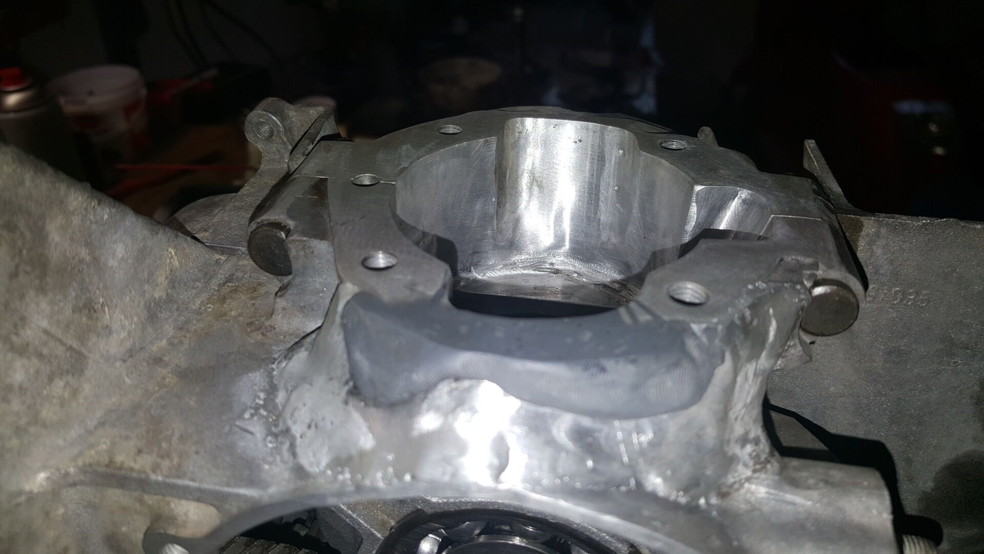

    • Hanswurst88
    • March 30, 2016 at 12:26

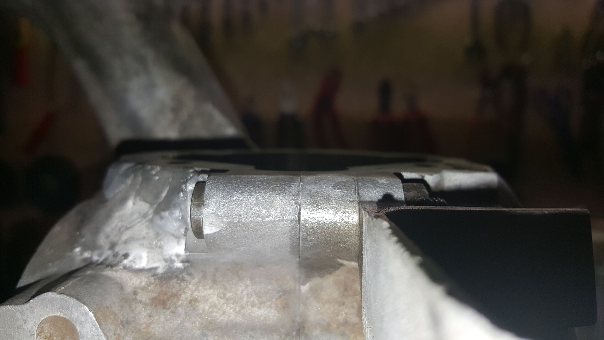

    oder knetmetall sauber auftragen und mit zylinder pressen?sollte was brechen kann es ja theoretisch nicht ins kw Gehäuse gelangen
