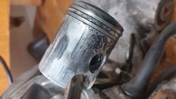

    So, Motörchen ist draussen. Alles ziemlich fertig, da wurde schon einiges teilweise sehr unschön geschraubt, aber denke mal, offen war der noch nicht. Ist ja schonmal gut. Zylinder und Kolben offenbar original.

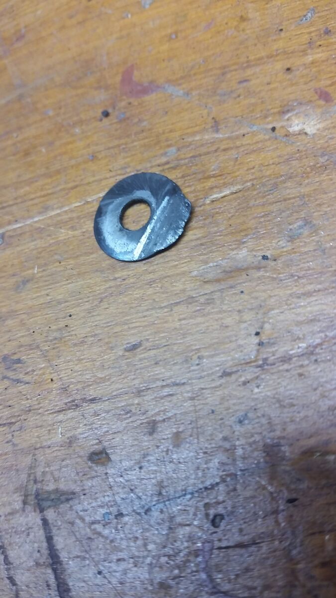

    Der Übeltäter war übrigens die Scheibe, die hat sich an der LIMA selbstständig gemacht (oder wurde da vergessen) und sich zwischen das Polrad und einen Spulenanker geklemmt. Zylinder ging gut ab, der Kolben hat seine Zukunft allerdings doch eindeutig hinter sich, zumal die gefühlte Kompression absolut lächerlich war. So lief die Kiste auch - am kleinsten Berg machte sie schlapp. Kerze rabenscharz trotz Dauervollgas. Passt zusammen.
    Öl war kaum noch im Getriebe und der kümmerliche Rest roch nach Benzin. Werde also die Lager nun auch fast alle machen. (Das eine, das wohl so schwierig ist, lasse ich vielleicht noch drin).

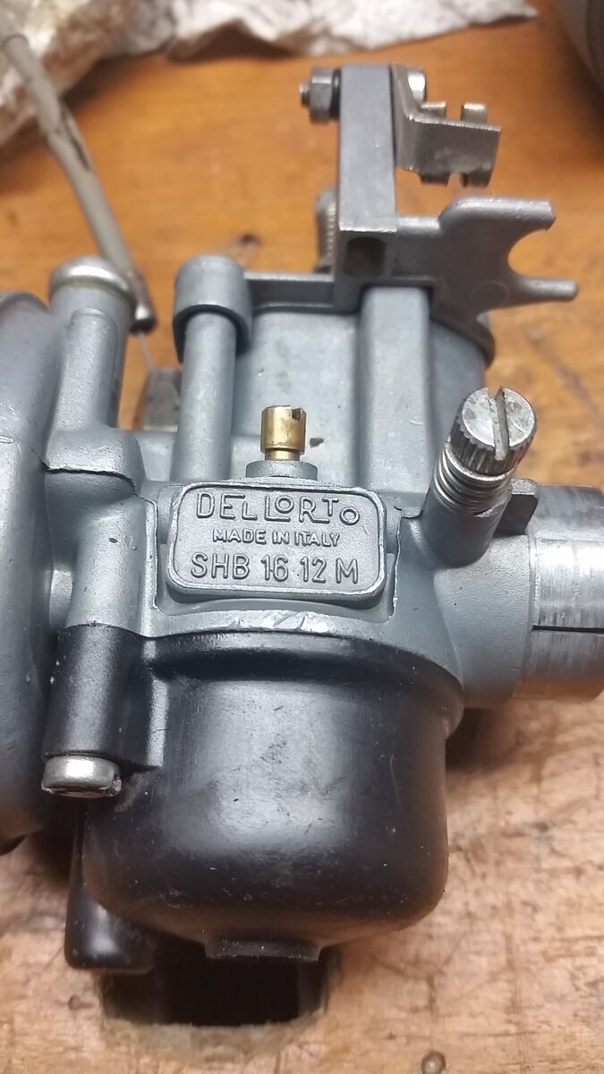

    Vergaser ist ein 16-12, auch der wird wohl weichen müssen für einen 16-16 oder 19-19. Was wäre passender?
